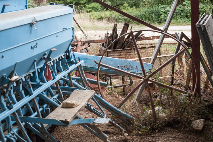

Présentation de l'outil :

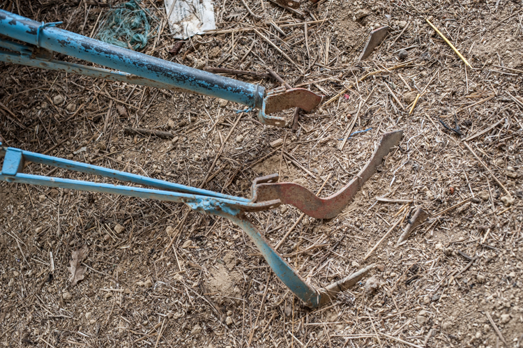

Ce semoir a été monté à partir du châssis d'un petit pulvérisateur à disque. Les éléments ouvreurs sont des disques courbes, l'une des trémies sème dans la fente du disque et l'autre à la volée. De petites pelles brassent la terre en surface pour égaliser et enterrer un peu en surface.
Vue globale
Vue globale

Avantages :
Sa petite largeur permet un très bon suivi du terrain
L'outil est très roulant donc 70cv suffisent à le tirer
Limites :
L’outil étant très lourd il faut un relevage robuste pour le lever.
La faible largeur de l’outil est un avantage pour le suivi du terrain mais sinon c'est un défaut en soi...
L’outil fonctionne d'autant mieux avec une vitesse d'avance assez importante ( 12km).

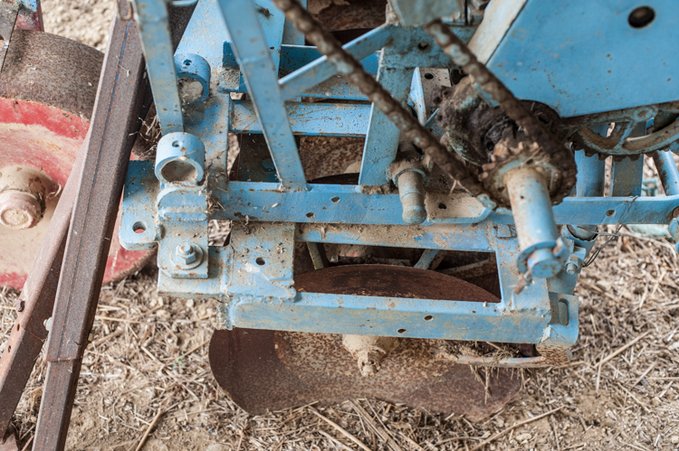

L'inclinaison des disques par rapport au sens de la marche est possible, Soit 12° ou 18°, Guy préfère le réglage à 12° qui lève moins la terre.

Les disques originaux du semoir ont été retirés et remplacés par ceux de pulvérisateur à disque.
Ces disques sont espacés des 17,5cm et font 46 cm de diamètre
L'entrainement est celui du semoir, les deux trémies sont prises dessus.
Pour régler l'angle des disques, le châssis est en deux parties. Entre l'attelage et les disques il y a d'un coté du châssis un pivot et de l'autre un boulon qui permet de choisir entre 12° et 18°

Pelles qui brassent la terre au sol
Disques et boulon réglage de l'angle ( en bas à gauche du châssis)

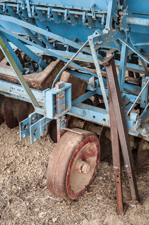

Roue de terrage
Roue de terrage
Roue entrainement trémies
