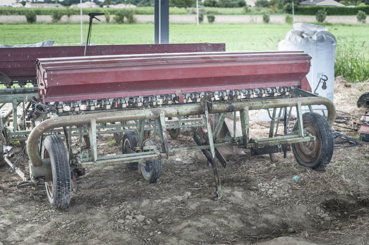

Un semoir pour semer en plein champs des carottes et betteraves avec un espacement de 70 à partir d'un semoir céréalier. Ce semoir à été testé sur des carottes avec succès. Une partie des éléments du semeur ont été démontés et occultés pour ne semer que sur 4 rangs.
Vue globale
Vue globale

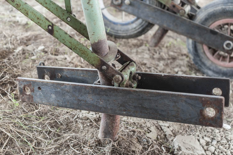

On voit ici les deux fers plats latéraux montés sur le châssis sans les roues. La goulotte de guidage descend au plus près du sol pour éviter l'éparpillement des graines en cas de vent.

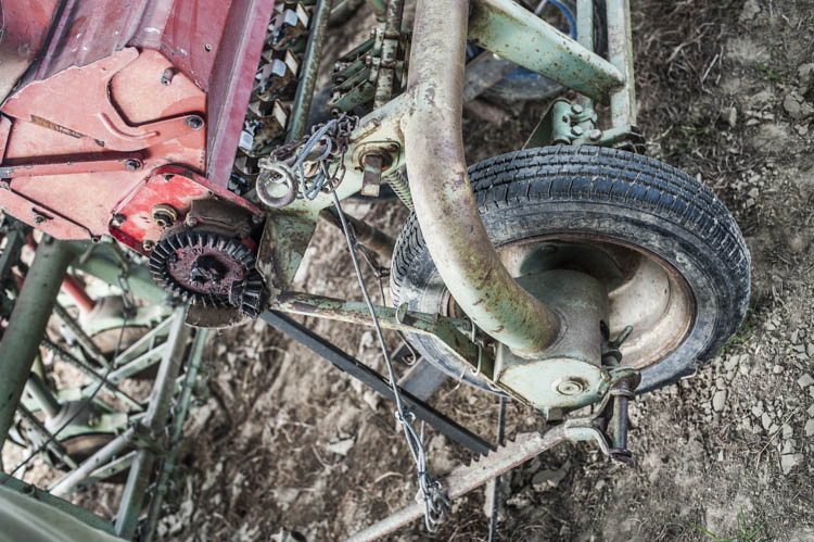

Ces semoirs ont deux vitesses de fonctionnement, pour de petites graines on prend la petite vitesse. L'entrainement se fait avec la roue sur le côté.
Roue d'entrainement et boite de vitesse
