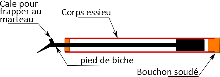

Fait à partir d'un essieu et d'un pied de biche existant
vue globale
vue globale
Ci dessous un petit schéma de la vue en coupe
schéma en coupe
schéma en coupe
décolle pneu.png (15.35 Kio) Consulté 14873 fois
Le principe est basé sur l'inertie donc pour que se soit efficace il faut que le tube soit lourd.
Les bouchons aux extrémités doivent être solidement soudés car le pied de biche vient choquer le bouchon haut.
Au bout du pied de biche le cylindre doit être assez long pour éviter l’arc-boute ment dans le cylindre (on conseil une longueur supérieur à 1.5 fois le diamètre)
La petite cale sert à pouvoir insérer le pied de biche au marteau et bien le rentrer avant de choquer le pneu

anciennement quand j'ai commencé à travailler dans un garage poids lourds, on décollait tous les pneus avec ce type d'outils

Je vois que je ne suis pas le seul à avoir fabriqué un décolle pneu
Et merde, c'est ma photo qui se décolle à force de frapper :lol:

le carré en bout du tube c'est pour qu'il tienne mieux en mains :lol:

jean-pierre-45 a écrit :le carré en bout du tube c'est pour qu'il tienne mieux en mains :lol:
Salut
C'est une masse soudée au bout du tube pour frapper plus fort
