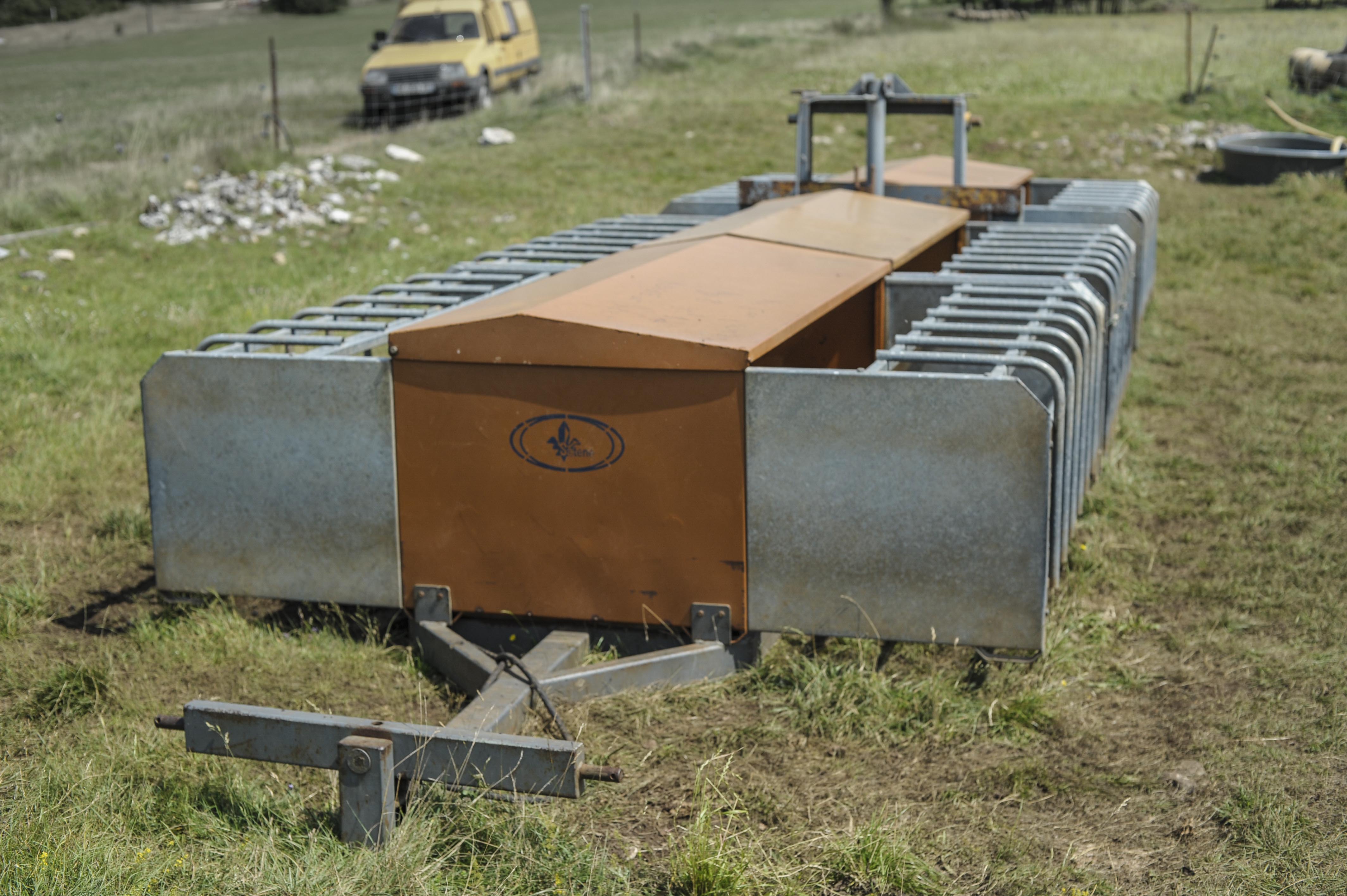

Voici un exemple trois nourrisseurs qui ont été accouplés sur un chassis semi porté.

L'intérêt est un gain de temps et de distance, puisqu'on amène tout les nourrisseurs d'un coup.

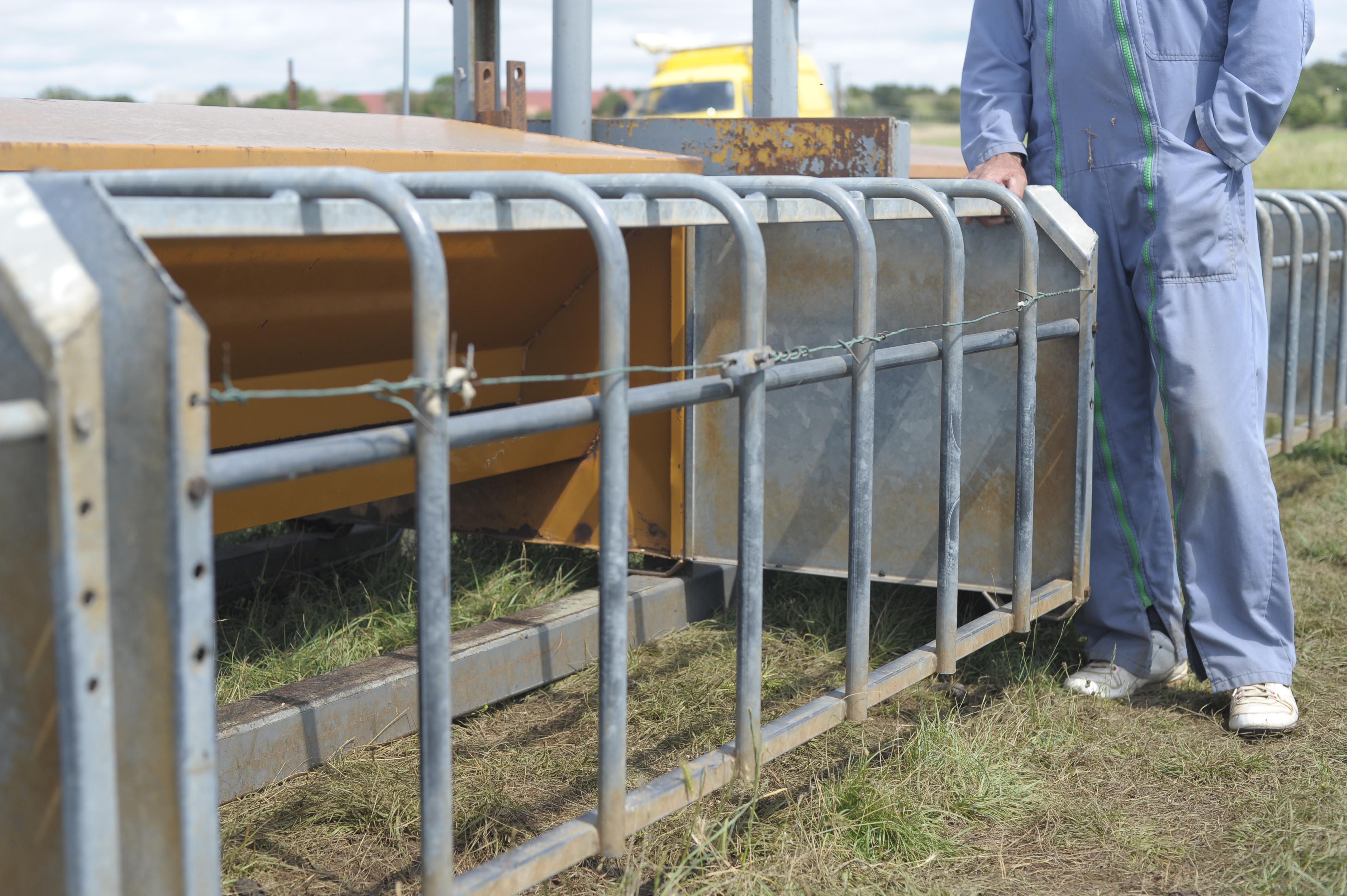

L'entrée du nourrisseur est sélective.Ainsi au début on laisse les mères accéder à la nourriture pour qu'il y est un dressage des agneaux et une fois le dressage fait on abaisse la barre se qui permet de ne laisser passer que les agneaux après le sevrage. Comme Jean Paul fait des agneaux en extérieur, il est nécessaire de compléter un peu la nourriture.
Le risque de ce type de nourrisseur est la mort des agneaux par étouffement, il faut donc faire attention à ne pas avoir trop d'agneaux par mangeoire. Cette triplette de mangeoire permet de nourrir 60 agneaux.

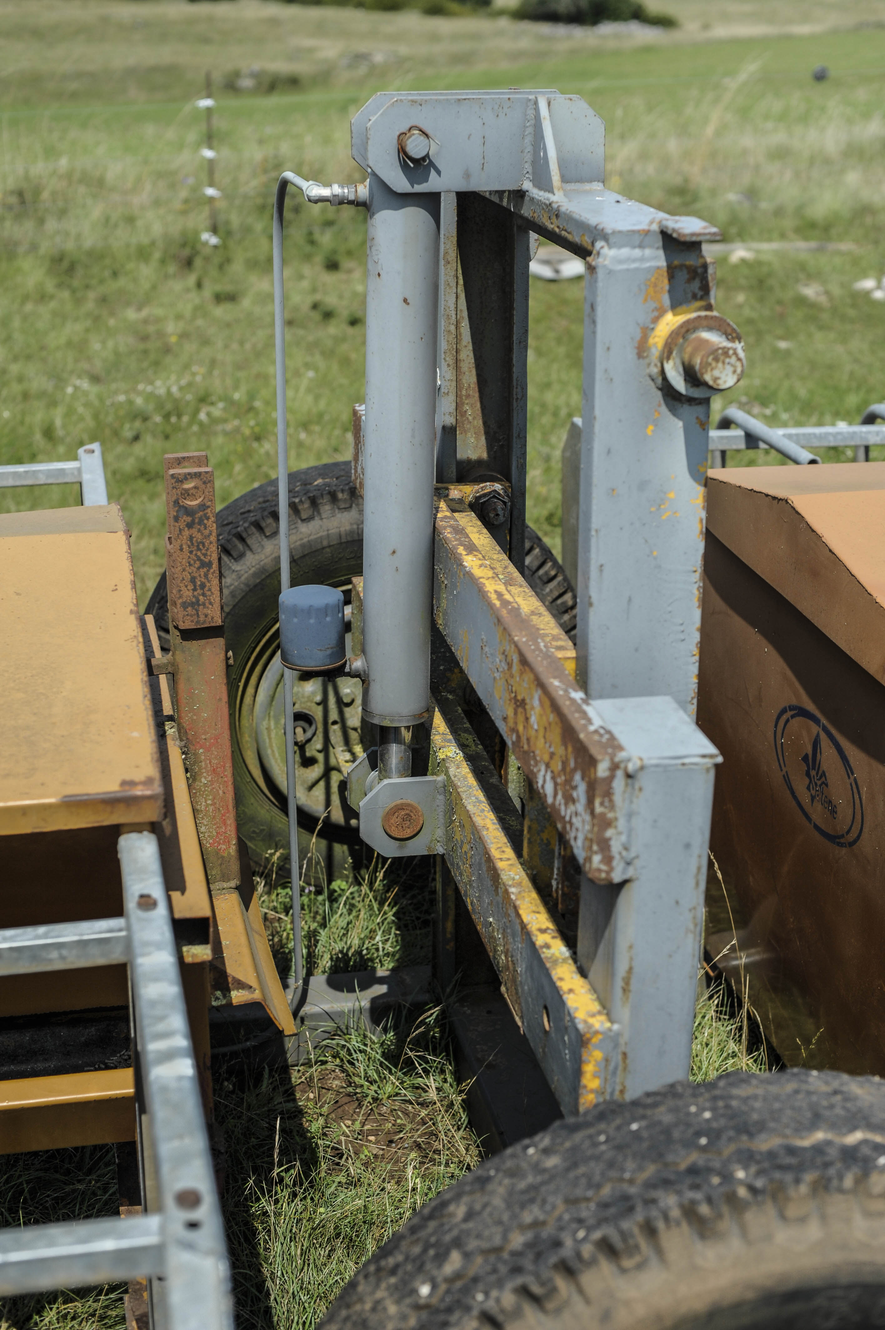

Le chassis est pris à l'avant avec les deux points bas du tracteur. Le chassis est posé sur le sol et lorsque l'on veux déplacer on branche le raccord hydraulique et le vérin remonte le chassis par rapport aux roues.
essieu et vérin
essieu et vérin

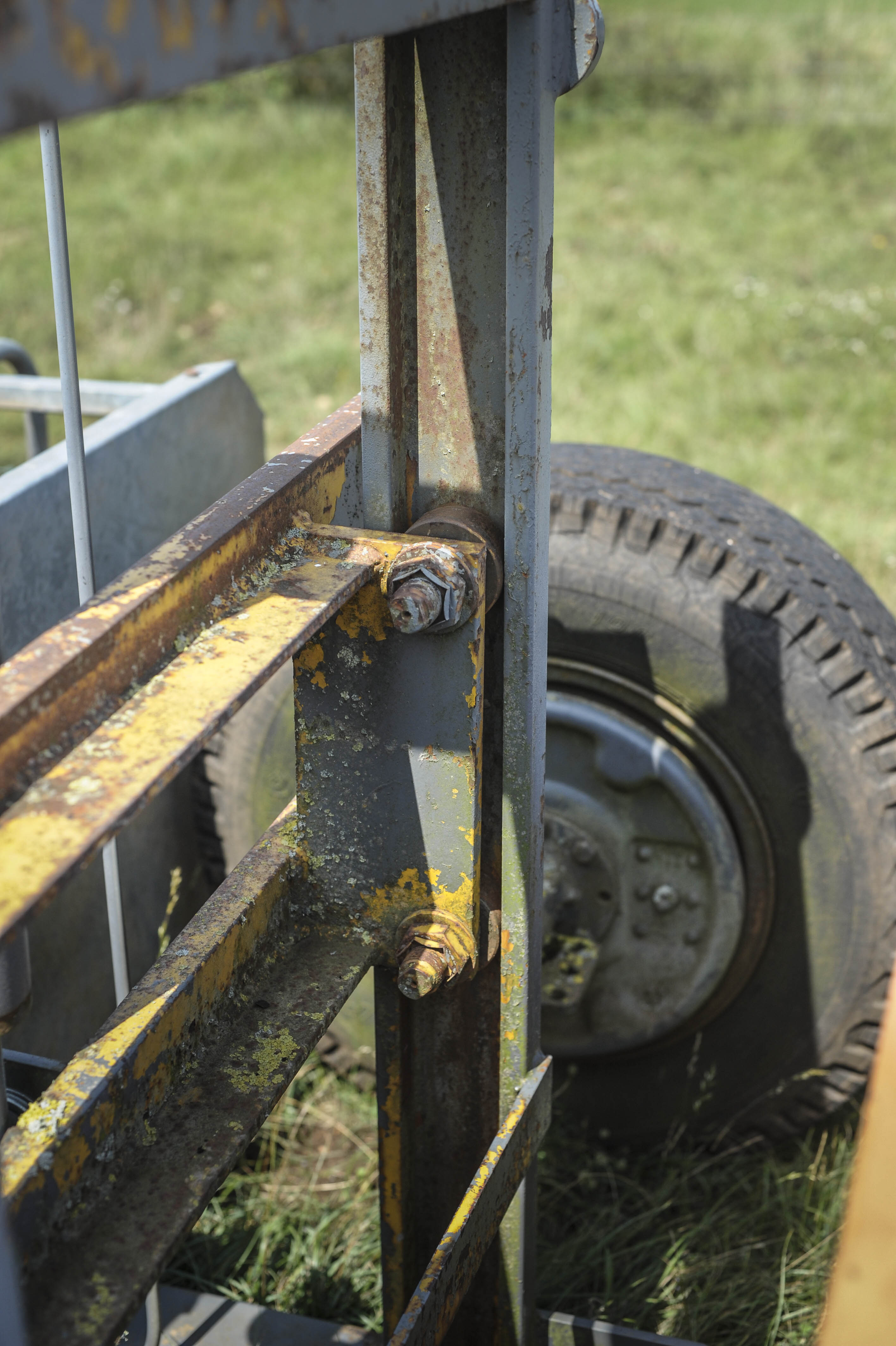

La translation de l'essieu par rapport au chassis se fait avec des galets dans une poutre.
translation, IPN galets

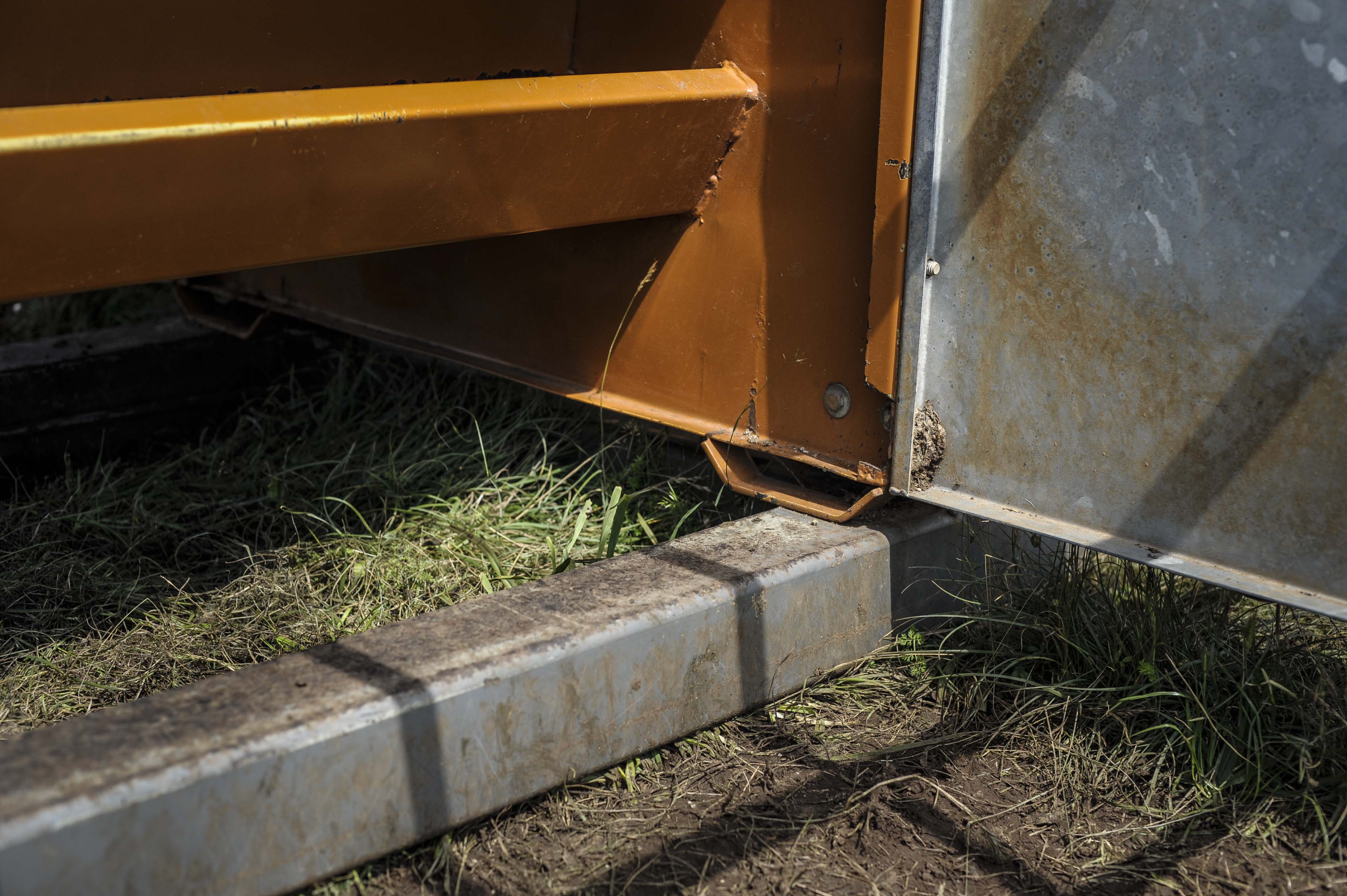

Le châssis a été fait a partir de poutres sur lesquelles ont été soudés les nourrisseurs sur leurs pattes de support.
Poutre chassis et patte de support nourrisseur
La barre transversale peut être réglée en hauteur (différents trous) ce qui permet de faire le tri entre agneaux et mères.
entrée selective nourrisseur
Le remplissage de l'aliment s'effectue par le dessus, les capots (en orange) pivotent. Jean Paul vient tout les jour pour contrôler les quantités et met ~90kg par jour.

tu n'as pas peur que les moutons s'accrochent les pattes dans l'attelage,
Bonne journée à tous
Re: Triple nourisseur semi porté, brebis et agneau
Si par attelage tu parle du système avec le vérin, les roues sont justes assez larges et bloquent l'accès au mécanisme car elles sont très proches des nourrisseurs de part et d'autre.
Pour ce qui est de la barre d'attelage, elle ne présente pas de d’arêtes blaissante. Et ne présente pas plus de danger qu'une branche morte.
