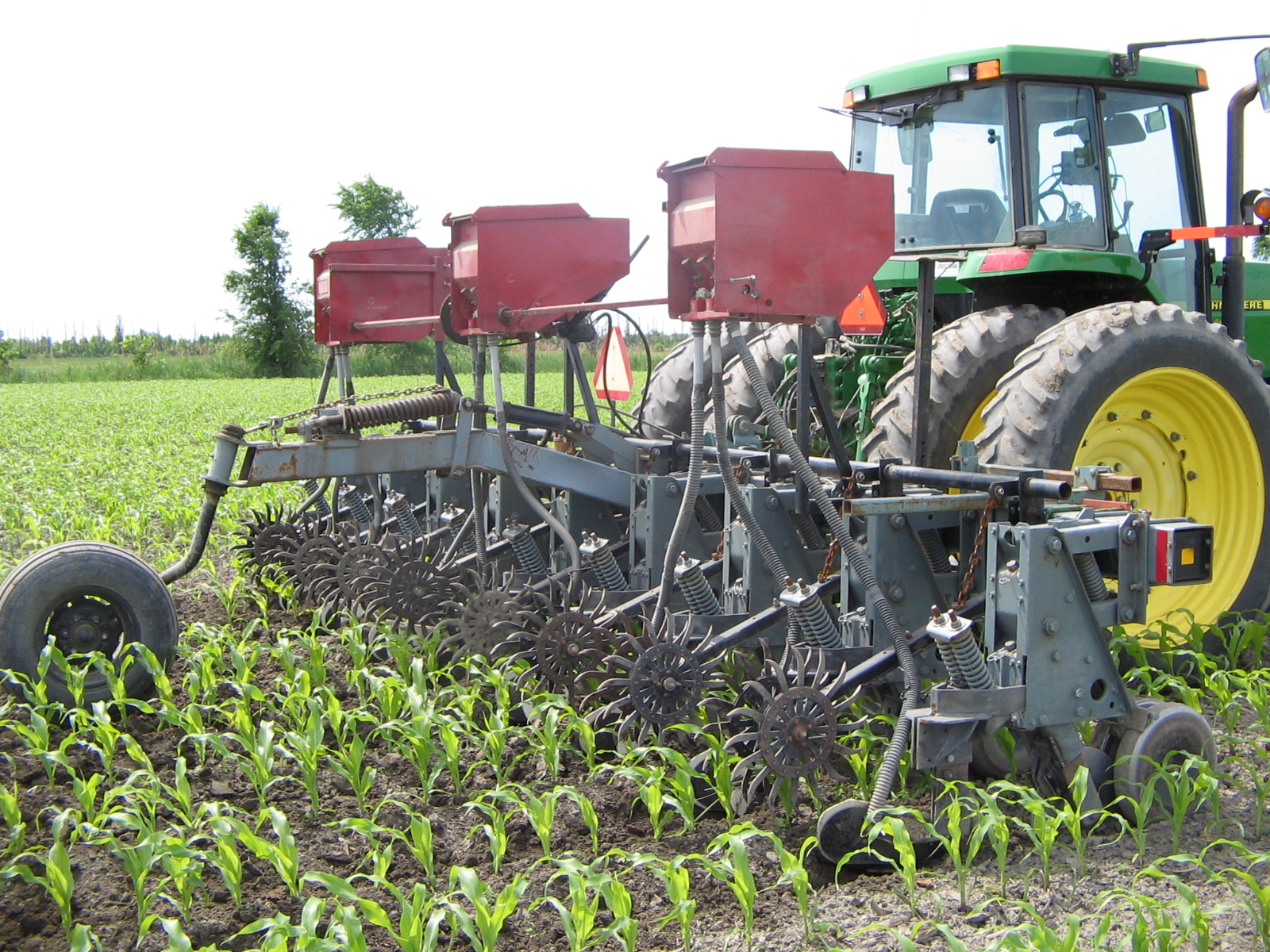

La bineuse "multirang-monosoc" de la ferme Longprés (voir détails dans présentez votre structure) est transformée en buttoir- semoir pour la dernière intervention de désherbage sur les culture de maïs ou tournesol pour ,dans le même passage, semer un trèfle en interligne qui restera jusqu'à la culture de l'année suivante.

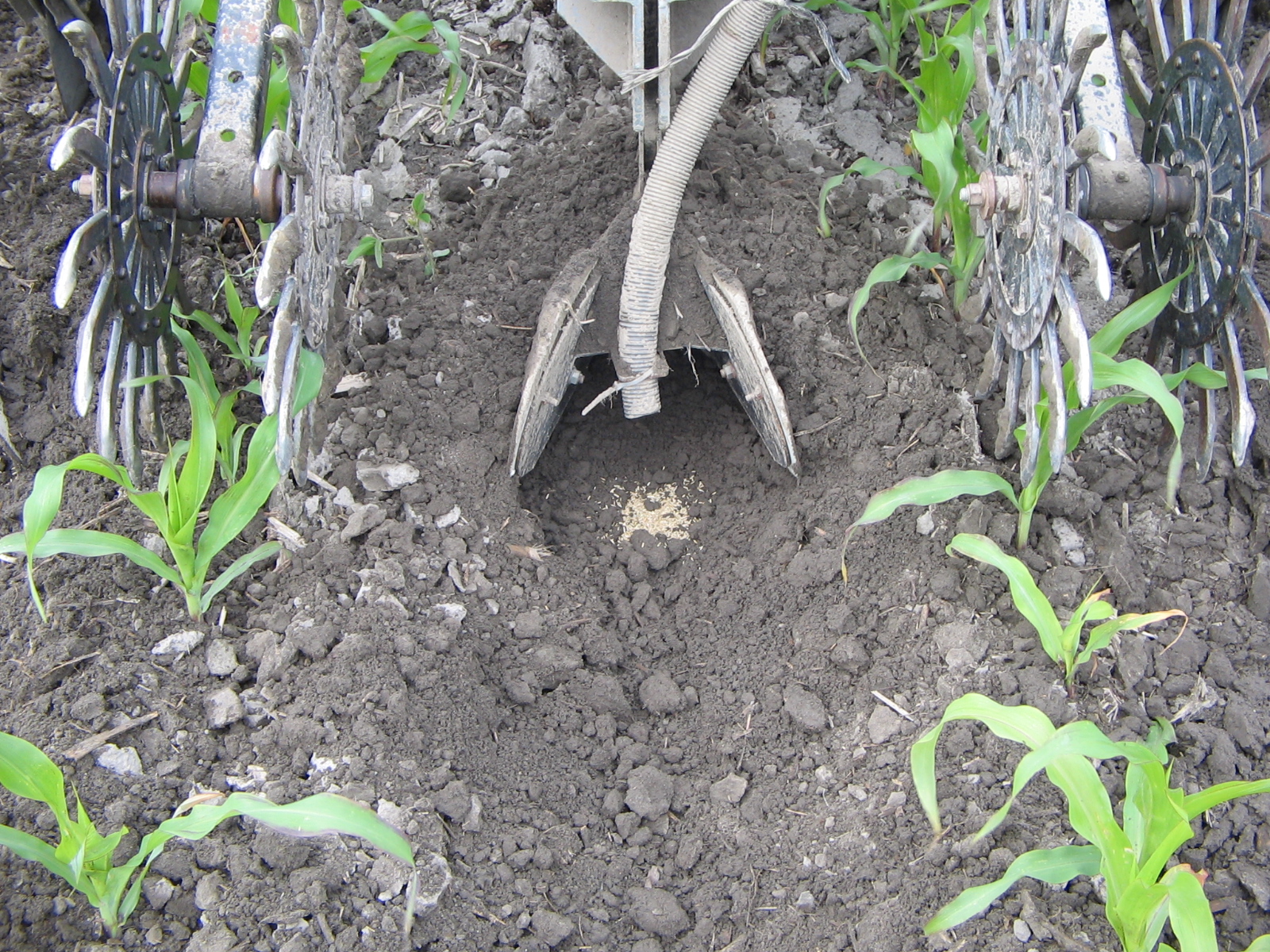

Les paires de petits disques qui encadrent chaque lignes de semi sont maintenant mis en position de buttage alors que dans le montage bineuse ils étaient inversé pour approcher la ligne de semi et débutter légèrement pour sarcler les herbes proches de la ligne. (lors du premier passage de bineuse , si les cultures sont assez développées, un léger buttage pour couvrir les plantules d'adventices peut être tout aussi efficace.

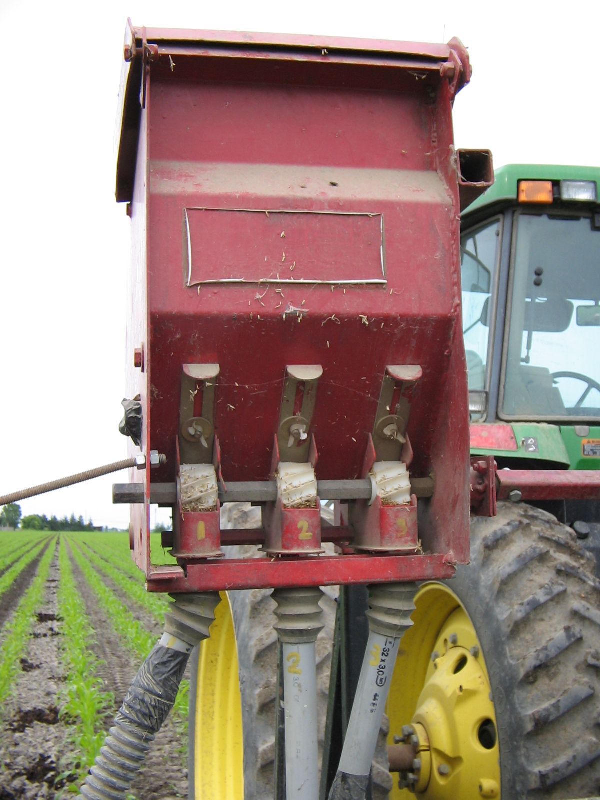

Des morceaux de semoir de récupération sont ajoutés lors du buttage et les graines tombent juste derrière les buttoirs. la terre retombant des buttes suffit à recouvrir les graines pour assurer la germination.

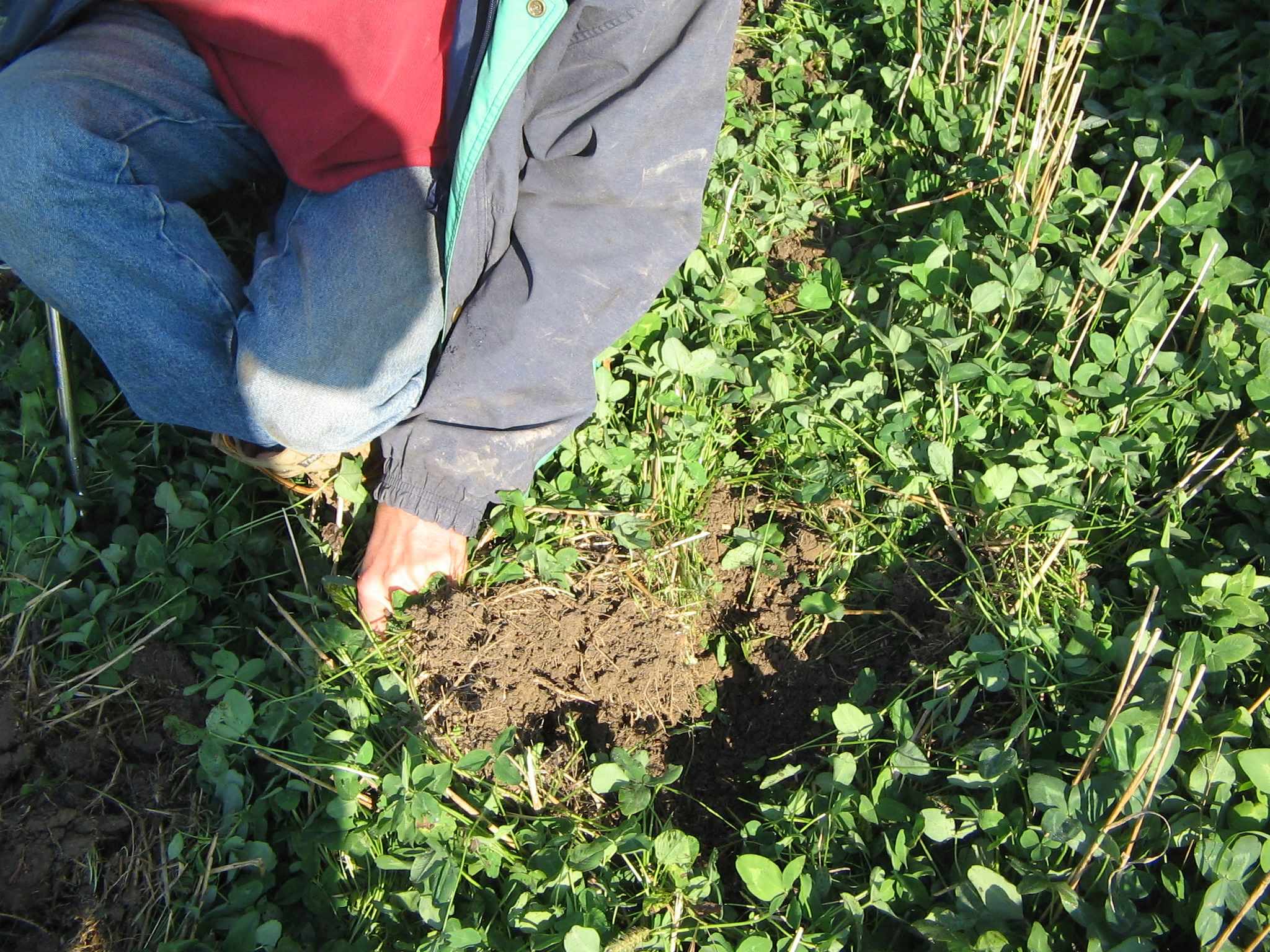

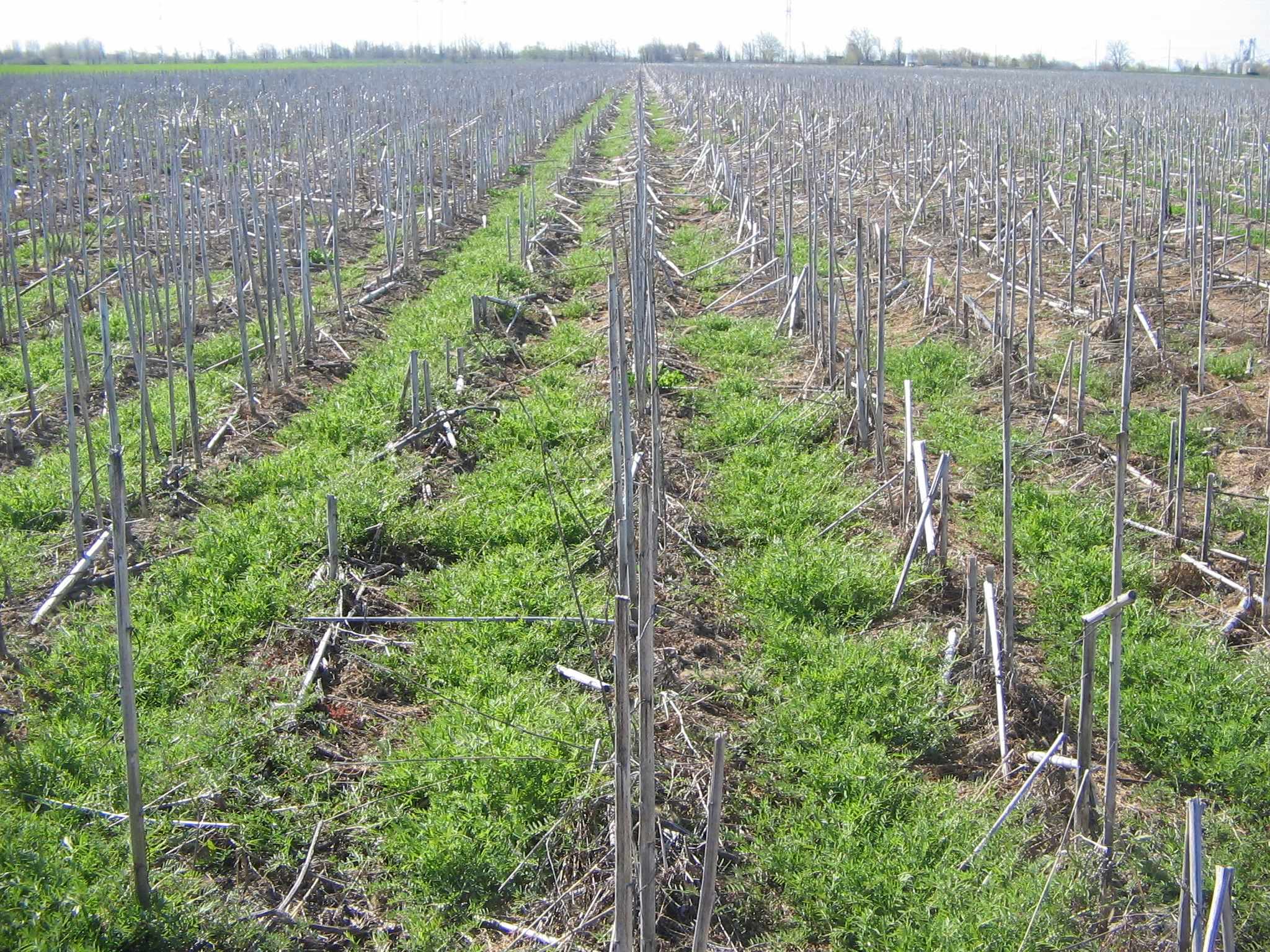

Après la récolte le trèfle blanc se développe assez pour nourrir et protéger le sol durant l'hiver et jusqu'à l'implantation d'une nouvelle culture.
C'est un itinéraire cultural économe en temps et très respectueux des sols et de ses habitants.
