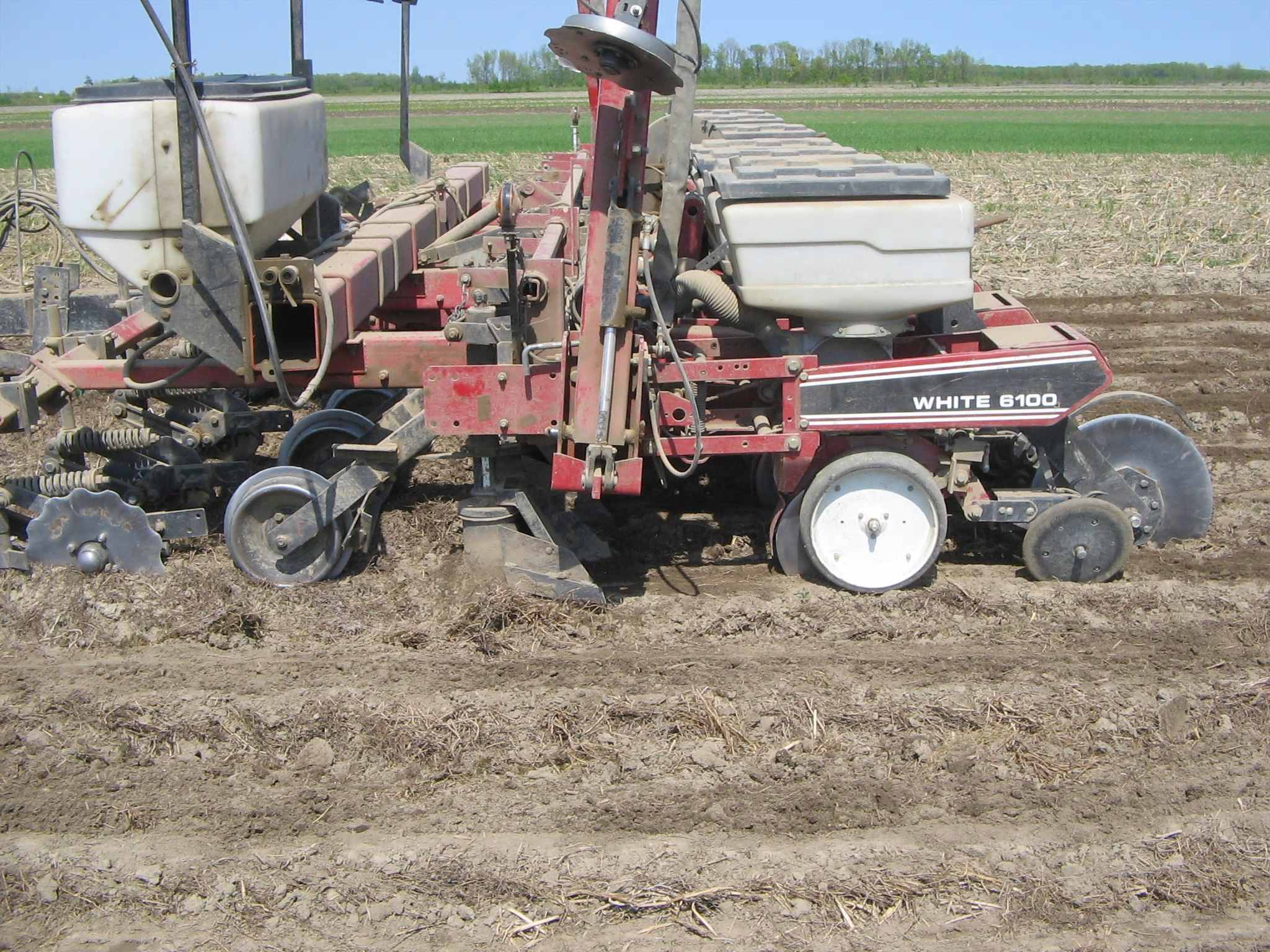

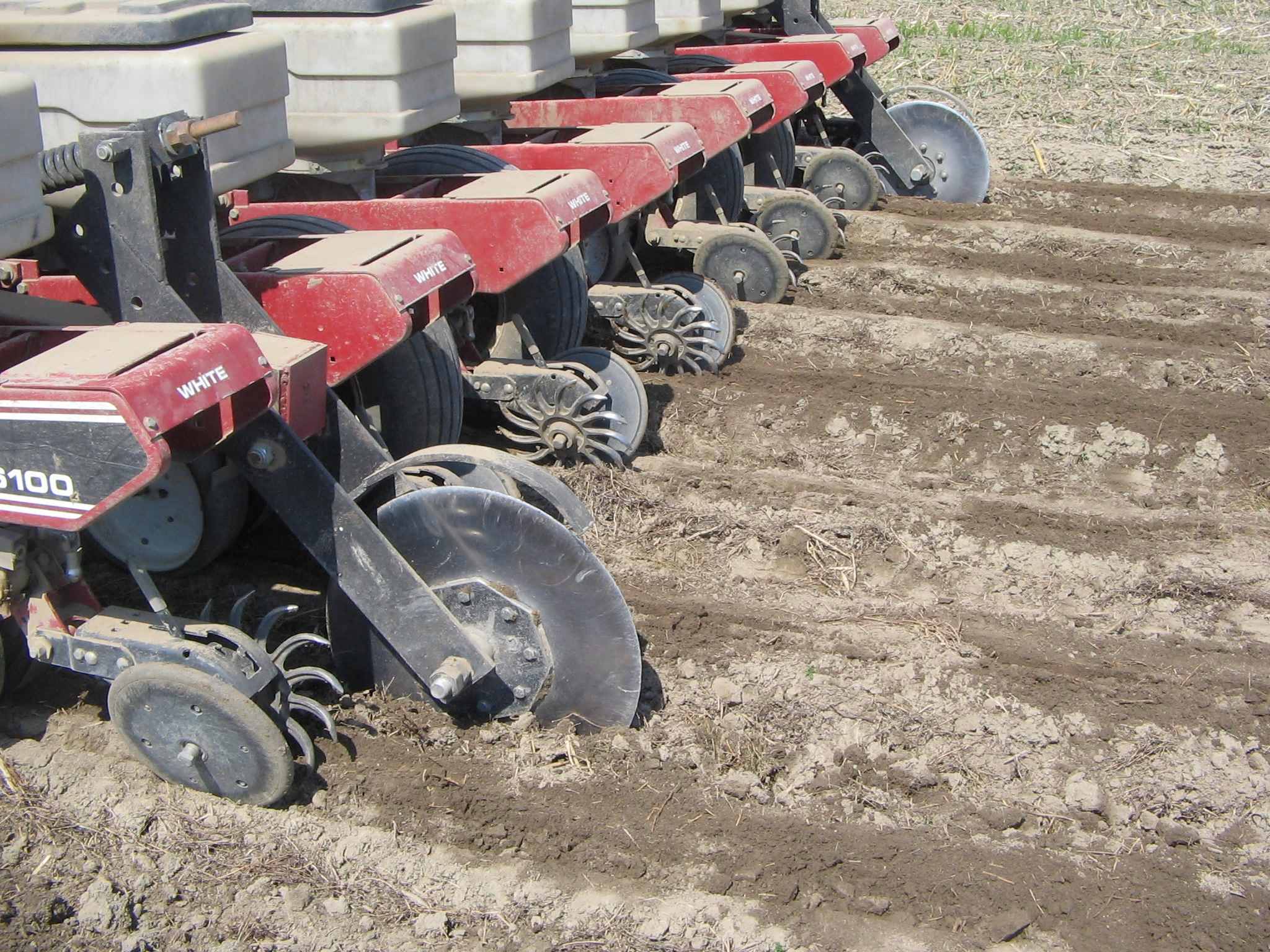

A la ferme longprés, un semoir à maïs (soja et tournesol) standard à été modifié pour le semi sur billon.
Cet outil doit scalper le haut des billons ( éliminant ainsi une éventuelle levée d'herbe) et bien rester aligné pour bien localiser les lignes.

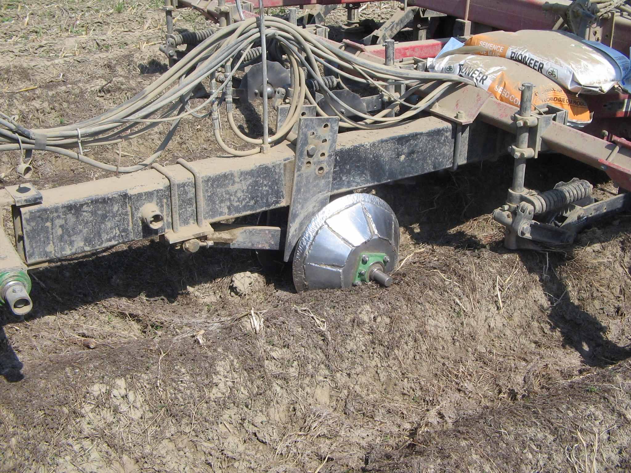

La roue de jauge avant en forme de cône contribue à maintenir l'outil dans l'axe.
