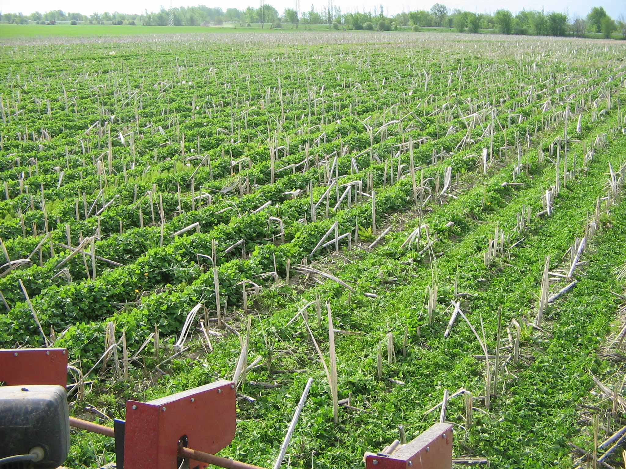

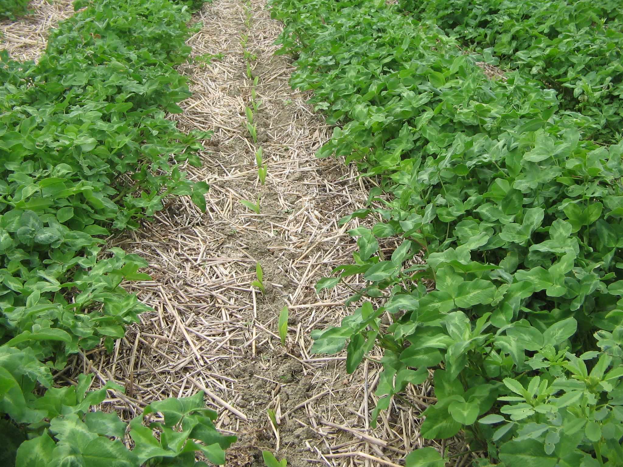

Pour compléter les engrais verts d’inter-culture, la ferme Longprés (voir détails dans présentez votre structure) a aussi adopté le semi de trèfle en inter-ligne pour le maïs et le tournesol. Mais cet engrais vert peut devenir envahissant et il devient nécessaire de le faucher même si la culture est haute. Ce peut être aussi le cas pour un semi réalisé sur parcelle billonnée semés d'un couvert végétal.

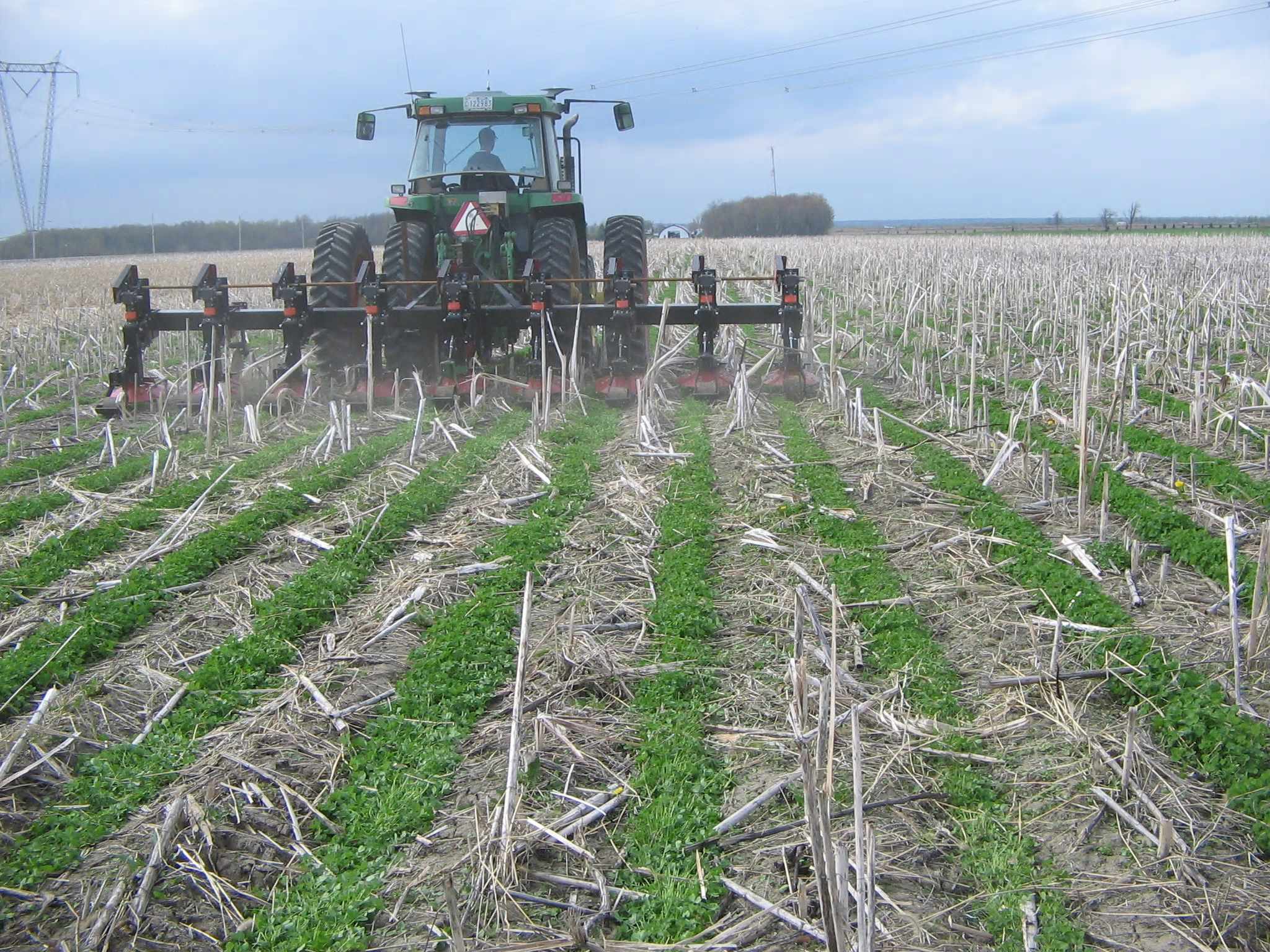

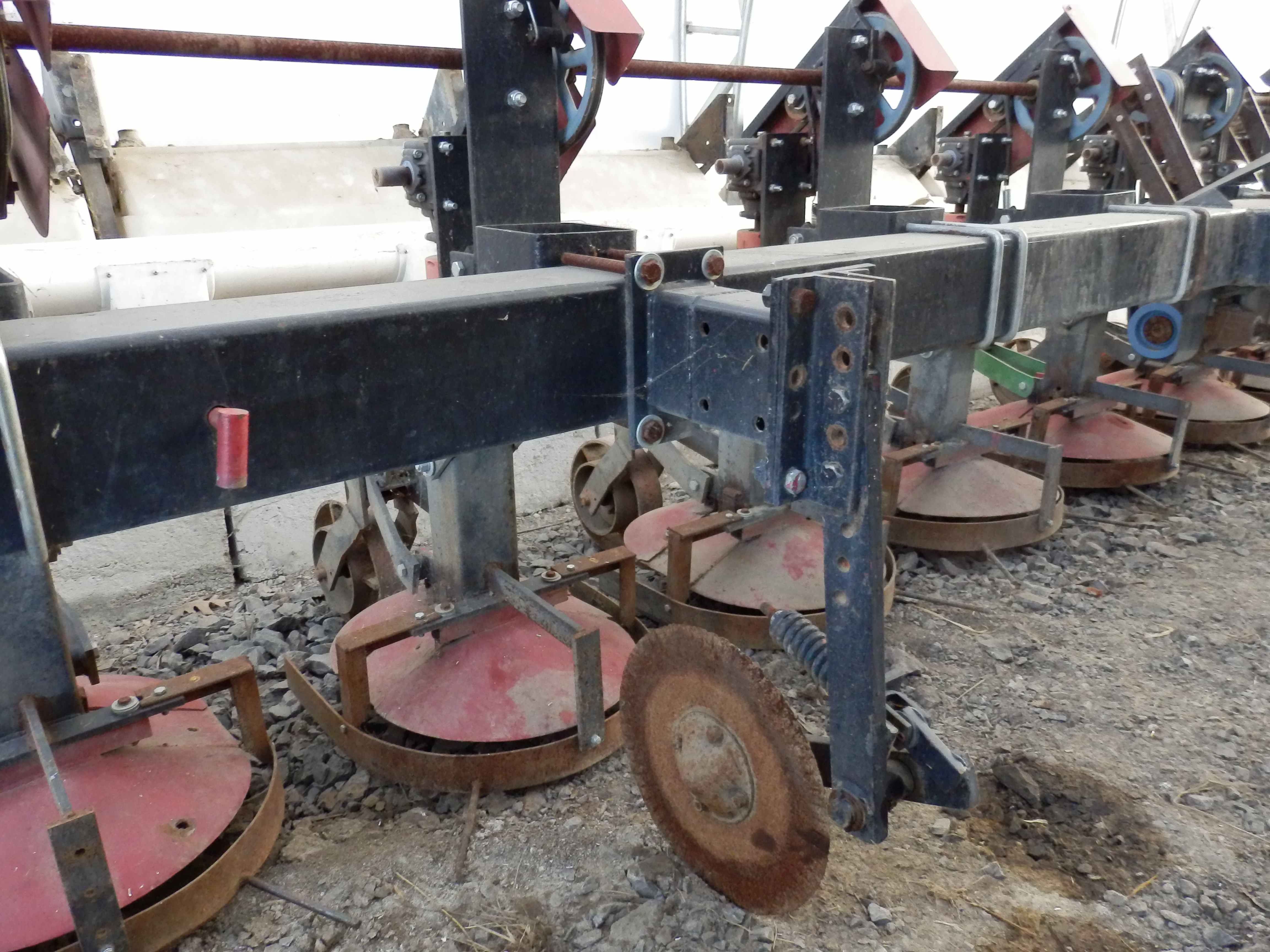

La conception d'une machine adapté à cette problématique s'est avérée indispensable, et voilà ce que ça donne.

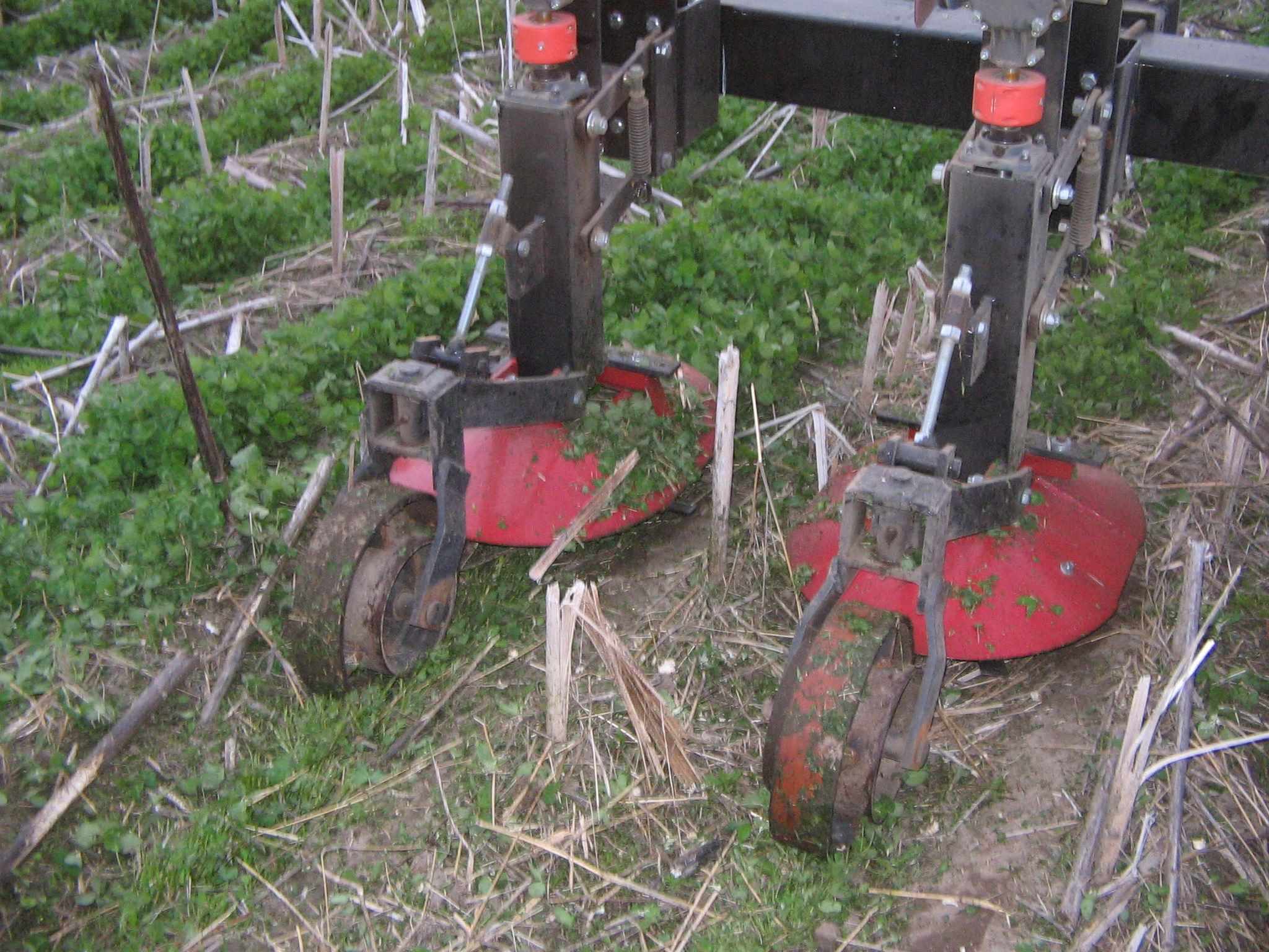

Chaque élément de fauche est équipé d'un disque à deux fléaux comme une tondeuse ou une faucheuse rotative.
