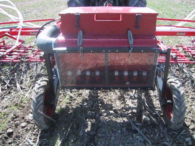

Les associés de la ferme Longprés ( voir détails dans présenter votre structure) ont généralisé l'usage des engrais verts en inter-culture. Mais vu la surface à ensemencer, il leur était indispensable de trouver un moyen rapide et efficace.
Ils ont donc adapté des morceaux d'un vieux semoir pneumatique sur une herse étrille.
Et pour que les graines soient à la bonne profondeur, les goulottes d'amenée sont placées au milieu des éléments.
Le mélange vesce -avoine est semé ainsi mais aussi le sarrasin ou les mélanges de trèfles.
