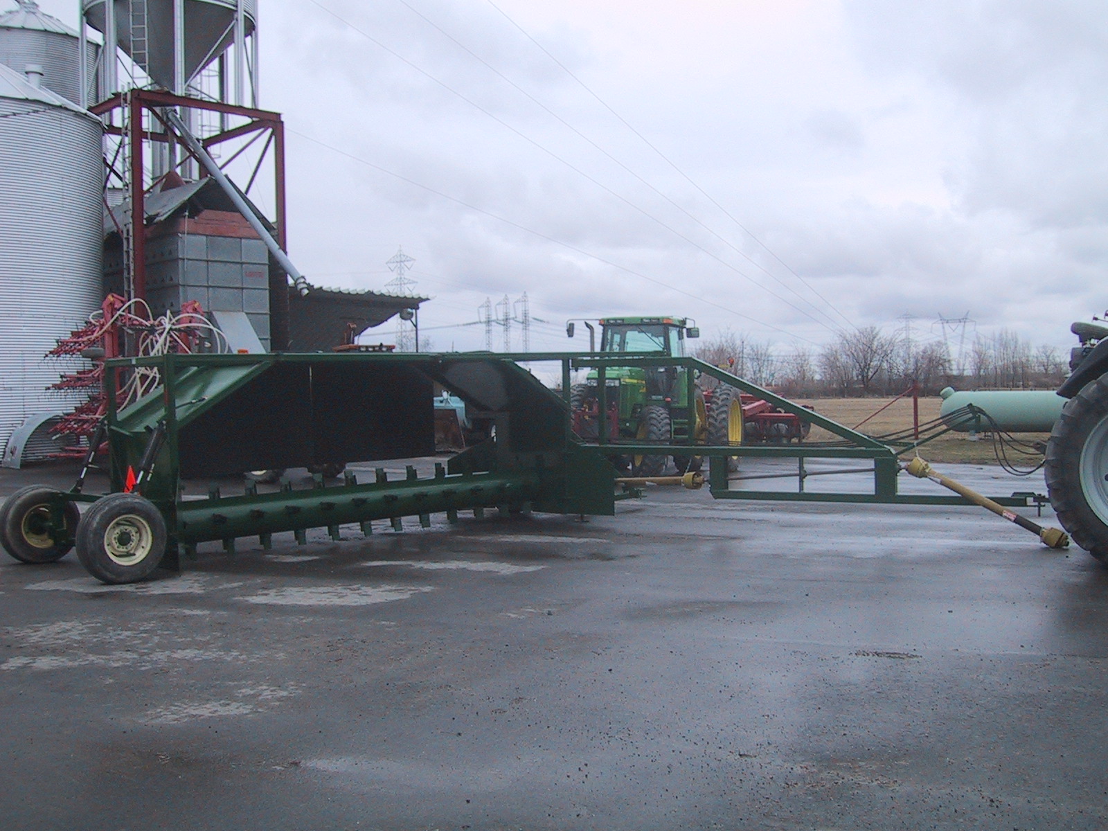

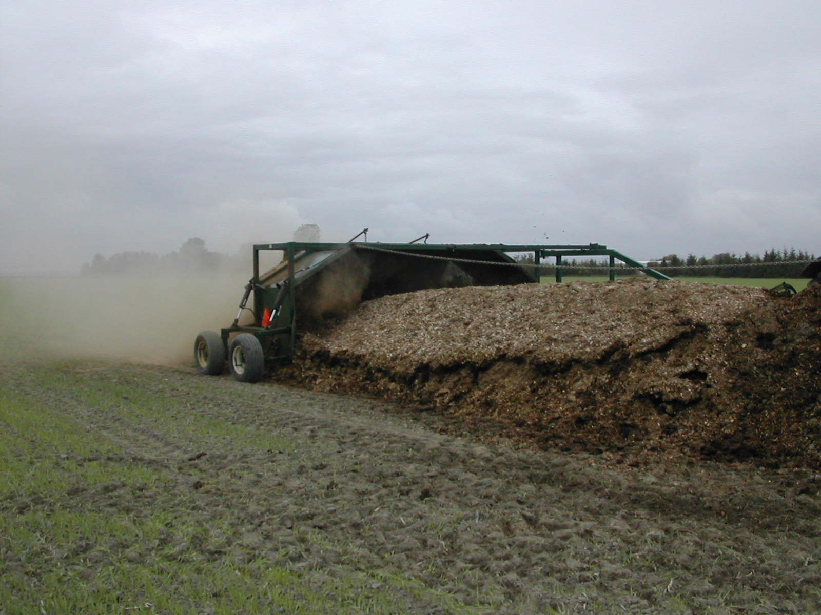

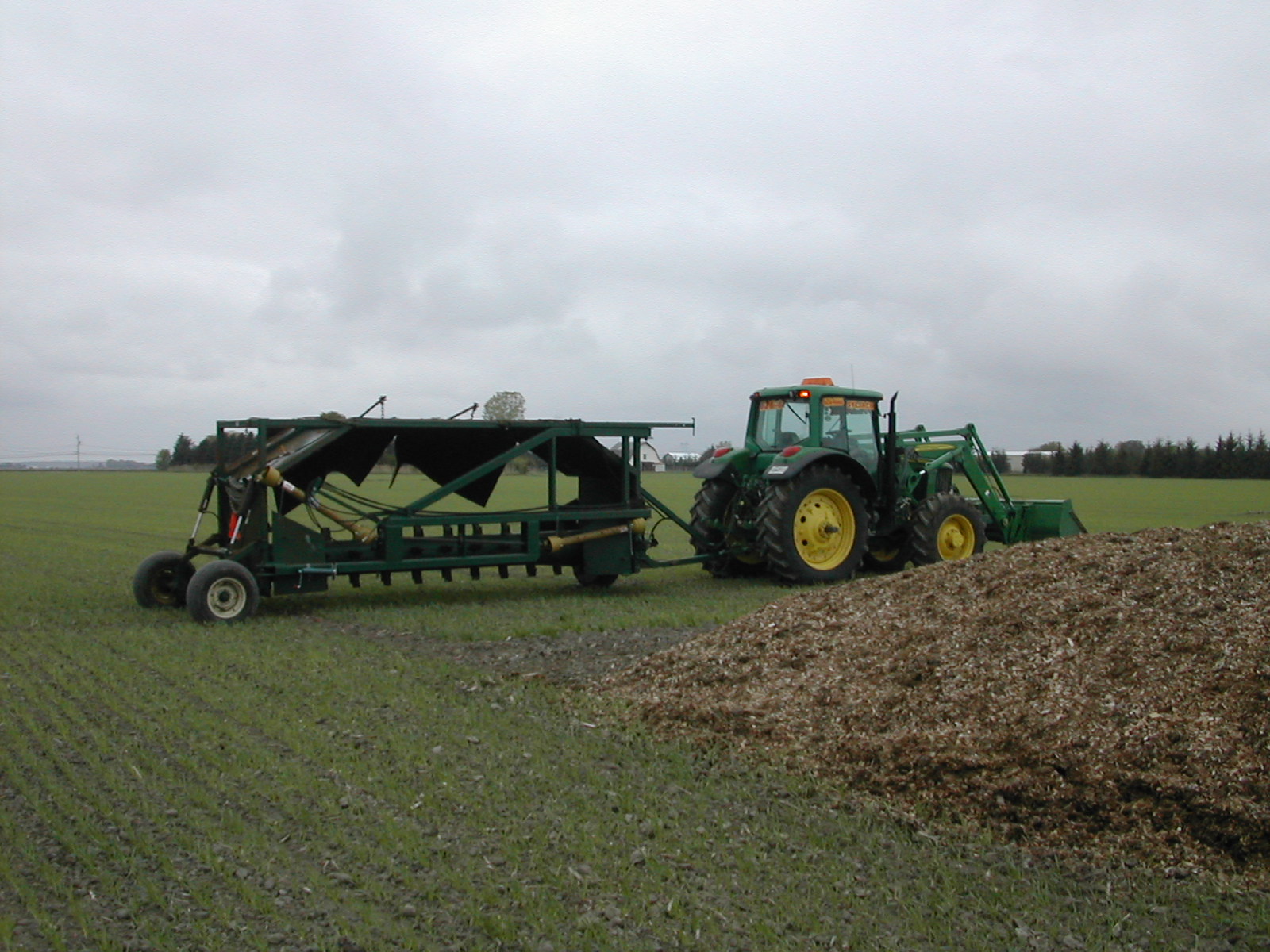

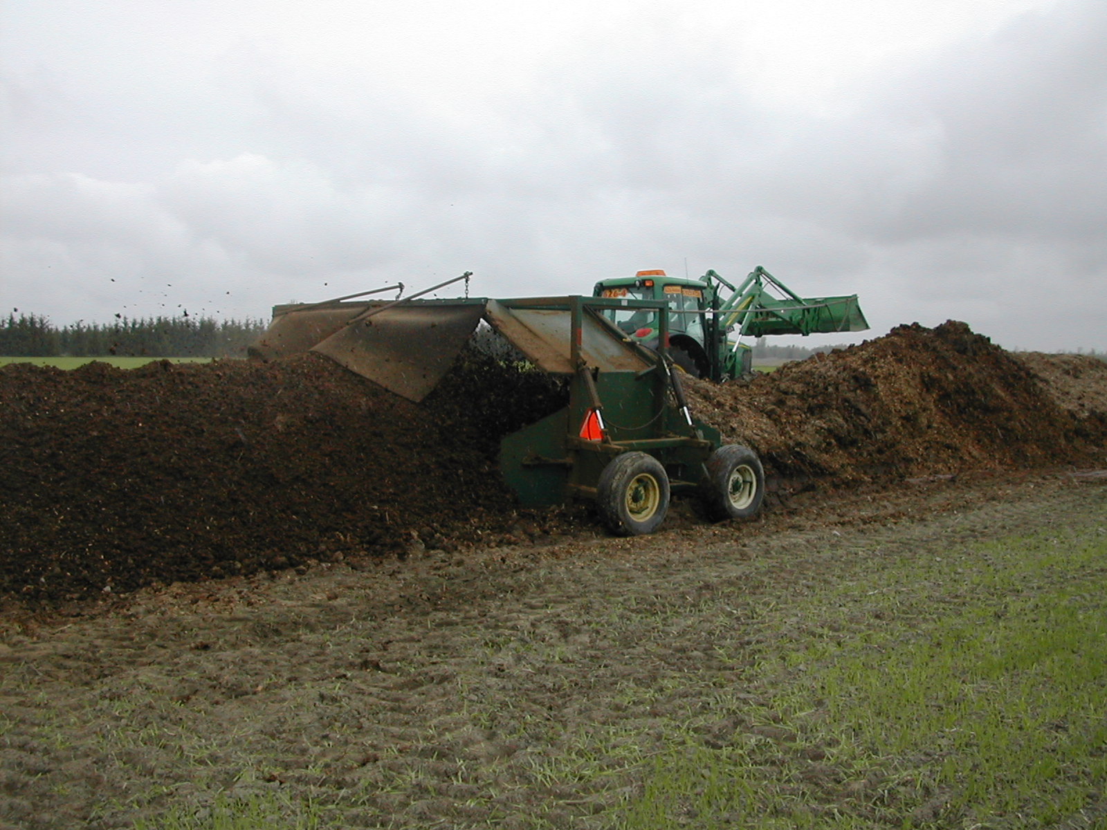

En passant en système biologique, la ferme Longprés (voir détails dans la rubrique présentez votre structure) a remplacé la fertilisation minérale par de l'organique. la solution la plus rationnelle a été d'utiliser les différents fumiers des fermes voisines. Mais le compostage s'imposait d'où le besoin d'un retourneur.
Pourquoi pas le construire !? Et voilà !!!!
Pour alléger la construction et la fiabilité de l'équerrage en position de travail, le choix d'un câble reliant l'extrémité du retourneur à la fourche du tracteur a été efficacement adopté. Les roues de transport et de travail sont les mêmes et ne font que pivoter dans la position nécessaire.
L'outil brasse ainsi des andains de 4,50 m de large et 3 à 400 tonnes à l'heure.
