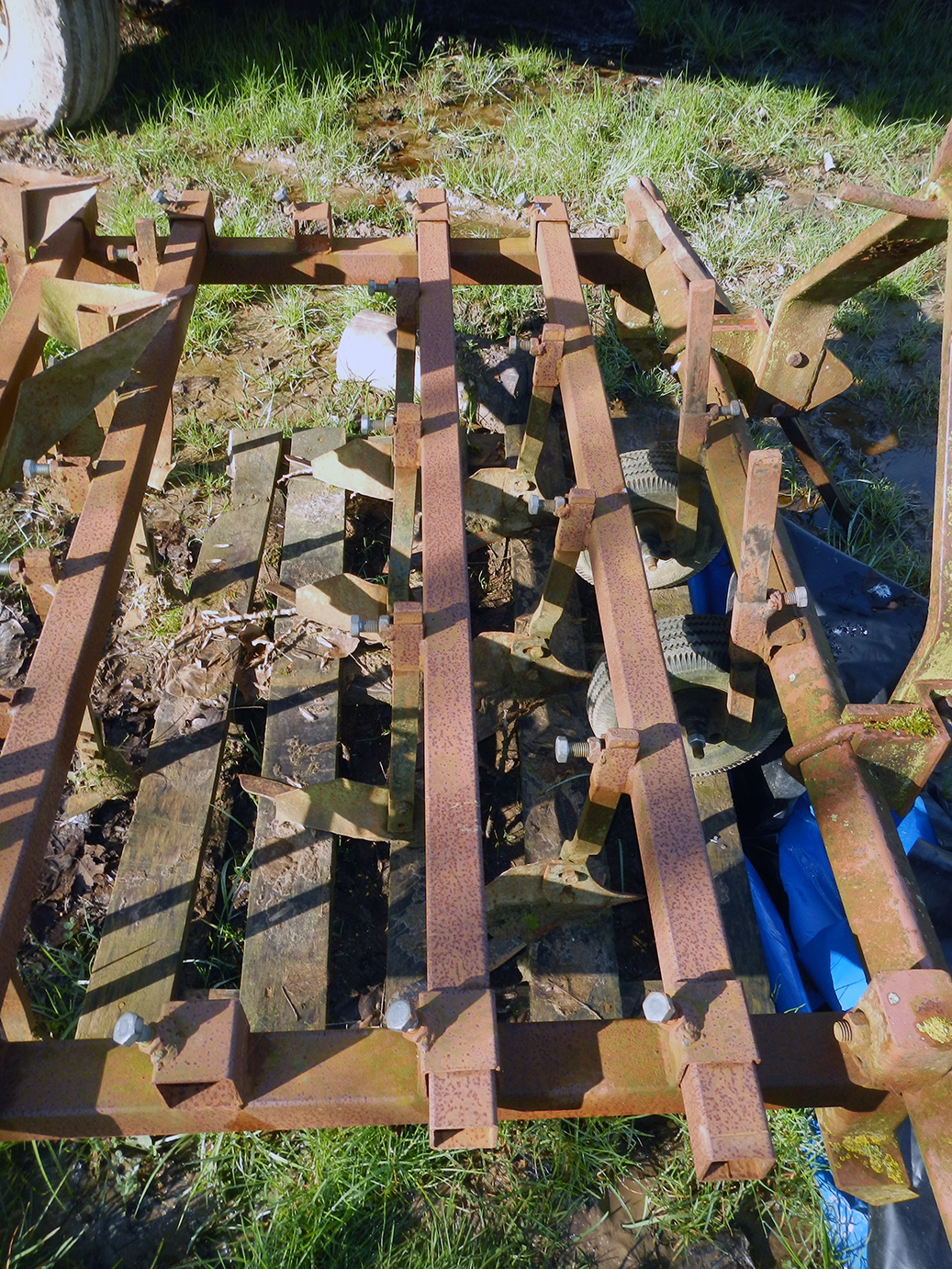

voici une bineuse réalisée par Phil Bru, maraîcher dans le Pas-de-Calais (62).
Phil Bru est maraîcher bio, seul sur 1.1ha + Accompagnement technique de porteurs de projets (Le Germoir à Ambricourt (62))
Planches permanentes de 120cm, 3 rangs à 35cm. Tous les outils sont alignés là-dessus.
Présentation de l'outil :

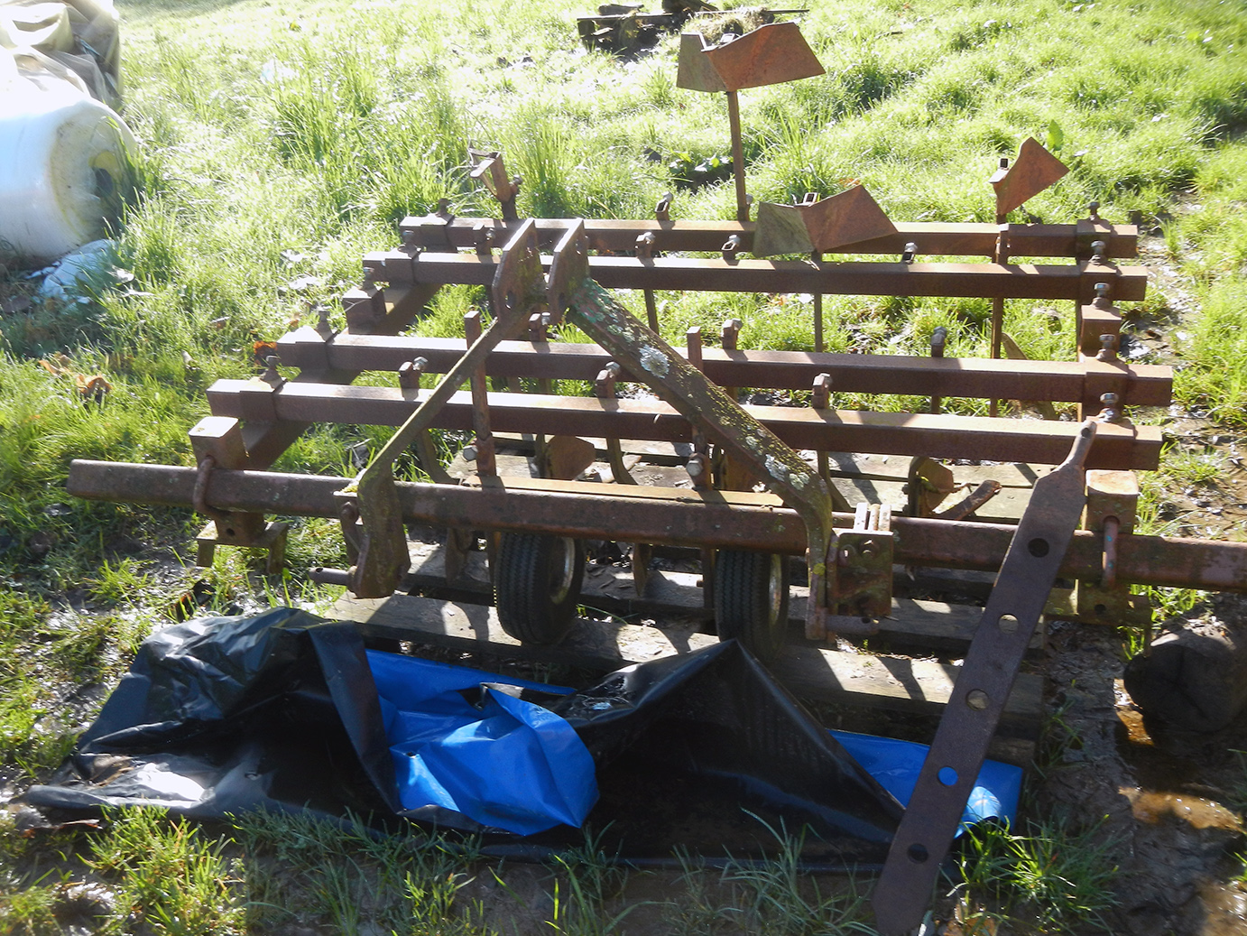

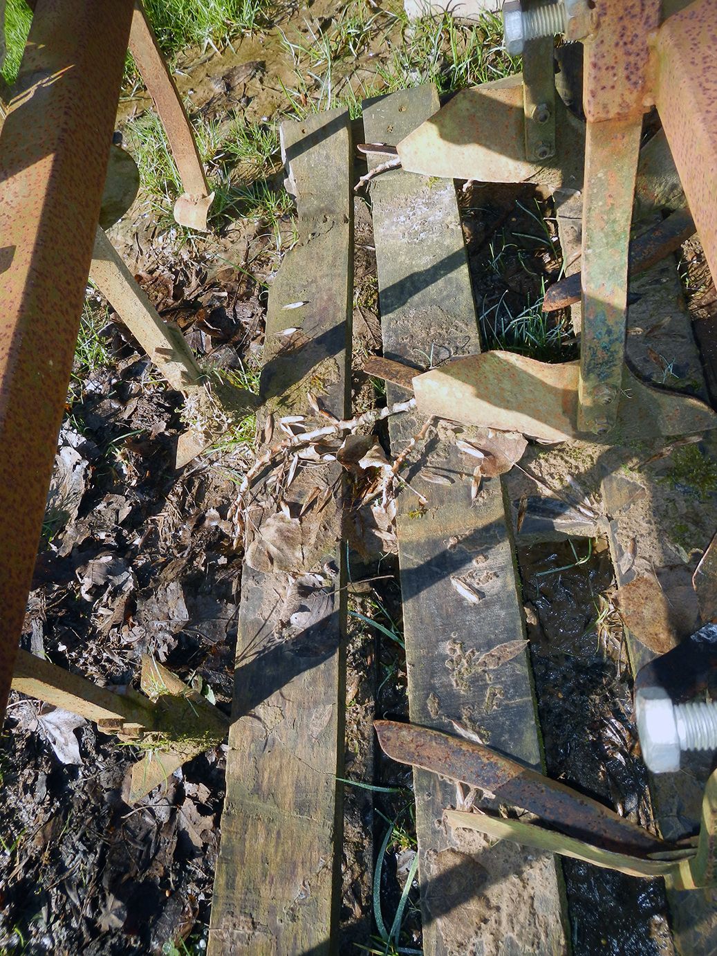

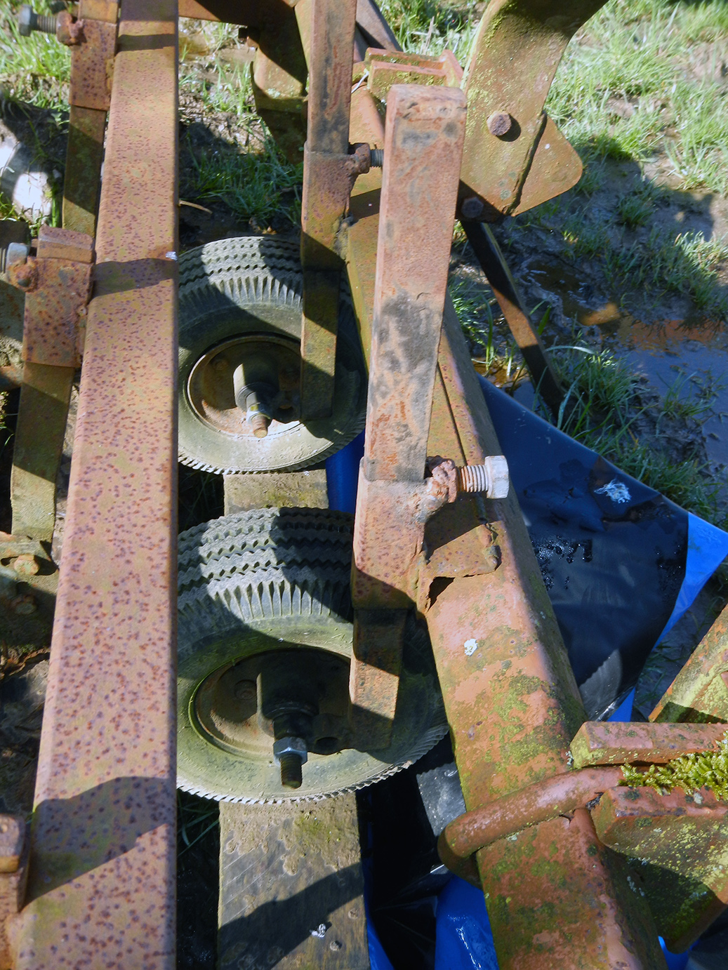

La première poutre de la bineuse comprend l'attelage, les roues de jauges et deux barres qui vont soutenir les barres d'outils.
Chaque barre d'outils est en glissière perpendiculairement à la planche, ce qui permet de régler le cordeau. Une clé de 22 est à demeure sur l'outil, les réglages en hauteur et du cordeau se font en quelques minutes.

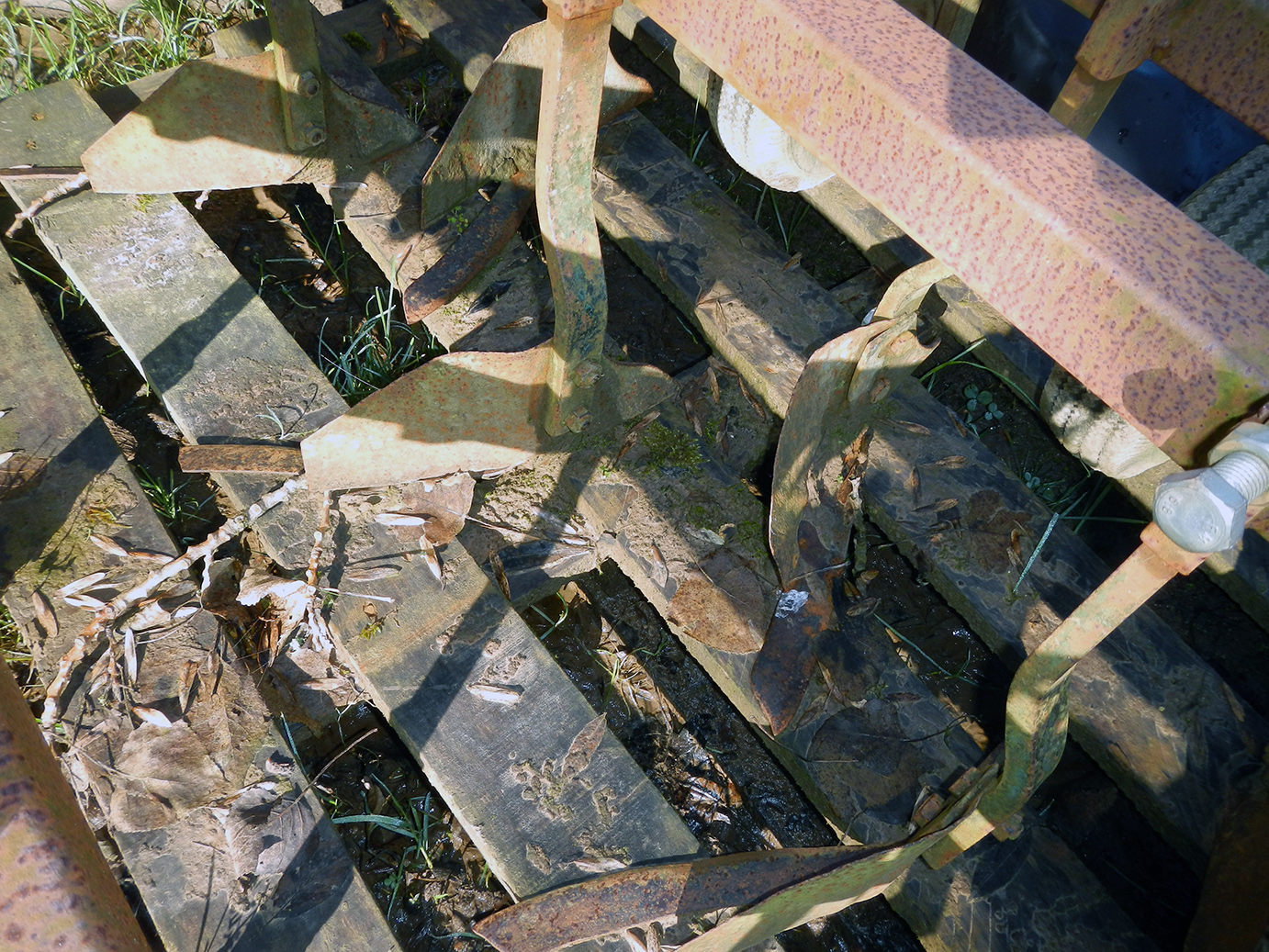

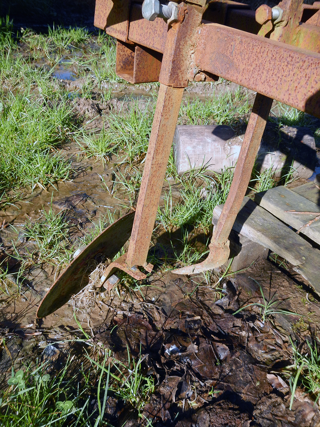

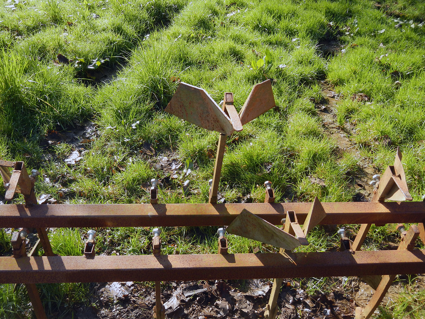

Ligne 1 : droitières. Ligne 2 : gauchères.

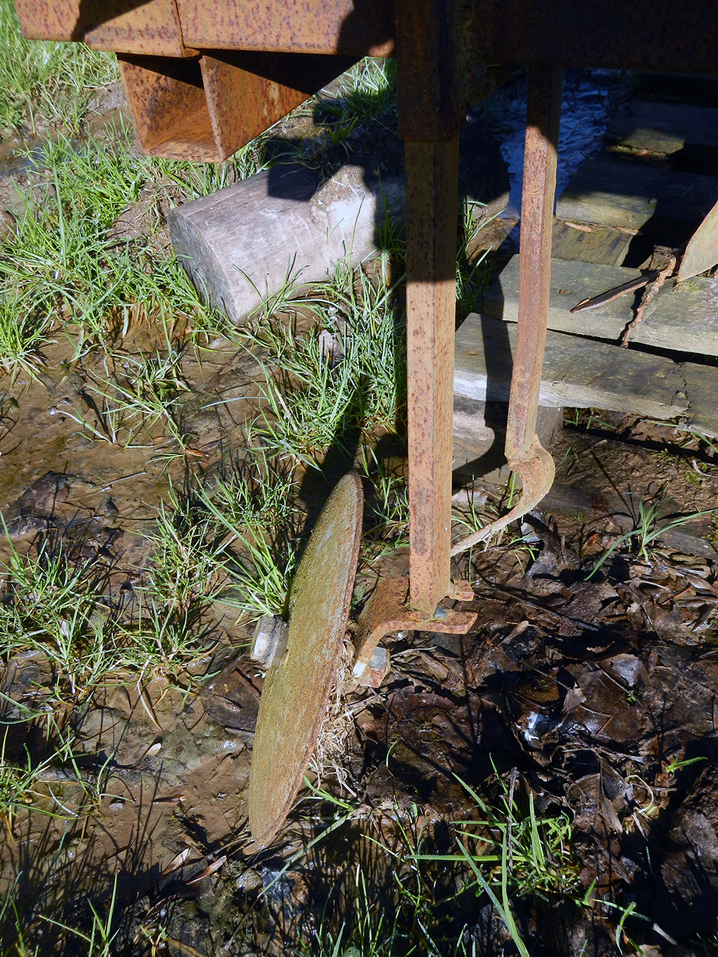

Lignes 3, 4 et 5: cœur ou buttoir (pour les poireaux : on rebutte les poireaux après le passage des rasettes). Coutre (1/2 aile d’hirondelle) pour travailler le flan de la planche, puis disque pour remonter la terre tombée dans le passe pied.
L'écart entre chaque soc sur la ligne est constant (les tubes extérieurs des glissières pour le réglages en hauteur sont soudés aux barres), puisque l'écartement des rangs est toujours constant chez Phil.

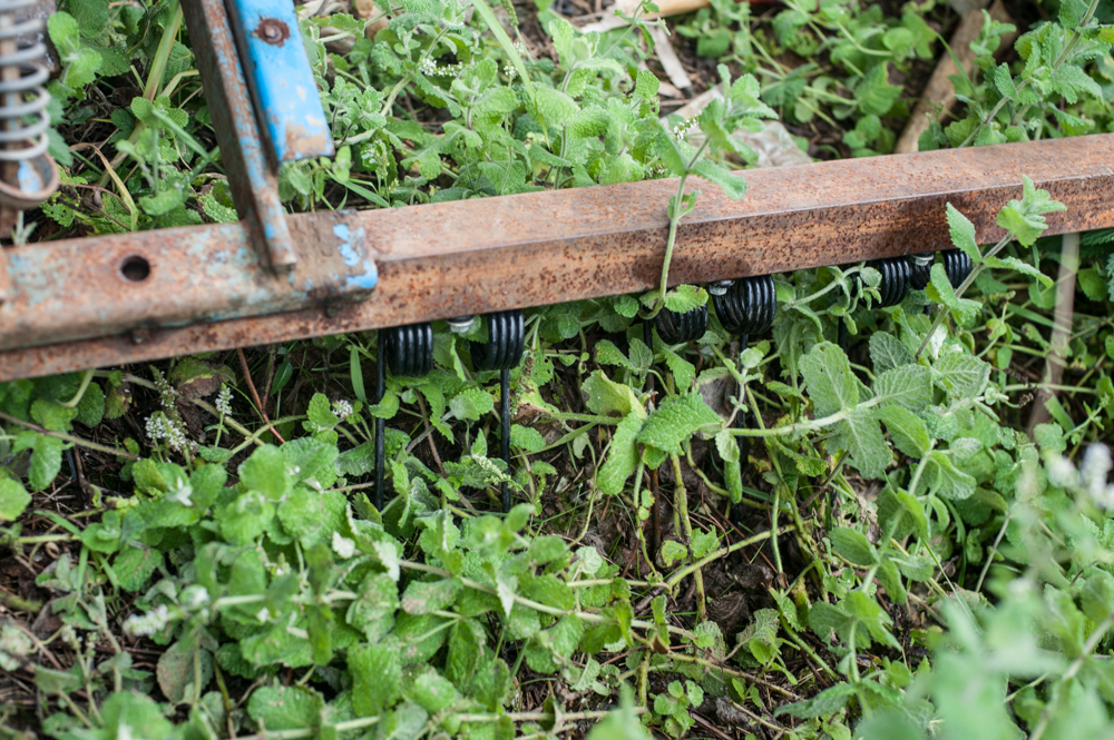

Autres outils : doigts de binage autoconstruits.
Désherbage thermique en faux semis puis en pré levée. Pas de travail de planche pendant ~1 mois, donc planche droite pour désherbage à la bineuse : cordeau de 1cm à la levée des carottes !
Amélioration :
il serait bon d'ajouter des parallélogrammes pour que toutes les lames travaillent de la même manière. Pour éviter de rajouter de la longueur à l'outil, il faudrait que les parallélogrammes se situent au dessus des barres plutôt que derrière.

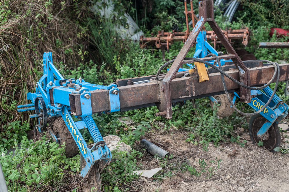

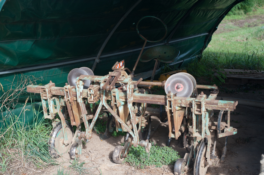

Marc Faugeron est polyculteur dans le Lot et Garonne
Il travail 70ha avec 5 permanents et 10 saisonniers
17ha sont consacrés au maraichage sur buttes et 5ha pour un de verger de pruniers.
Vente: Gros, demi gros et marché
Sols: Argiles
Cette bineuse sert à l'entretien des buttes sur l'exploitation.
Elle est équipée d'une herse étrille que l'on peut relever si besoin.
Le déport est contrôlé depuis la cabine en hydraulique.
Vue globale
Vue globale
Avantages :
Permet de travailler seul
Le passage de la herse permet d'égaliser le terrain après le passage des socs.
Entretien des passes pieds par les éléments latéraux
Éléments :
Éléments de bineuses super préfère

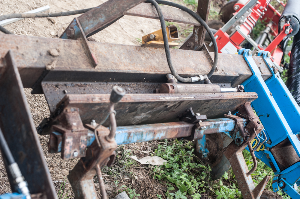

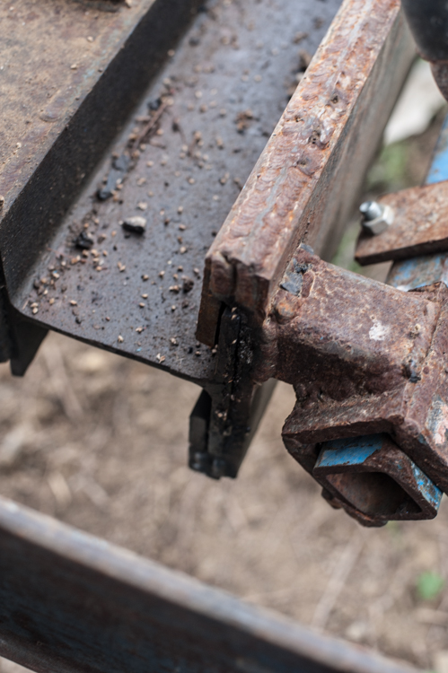

La glissière est faite sur un IPN avec des plats soudés en forme de C
Translation
Translation
Vérin réglage latéral
Herse
Herse
Support herse (deux de part et d'autre)
Élément de binage
Élément de binage

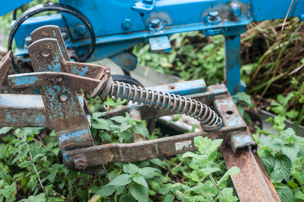

Parallélogramme entretien passe pied

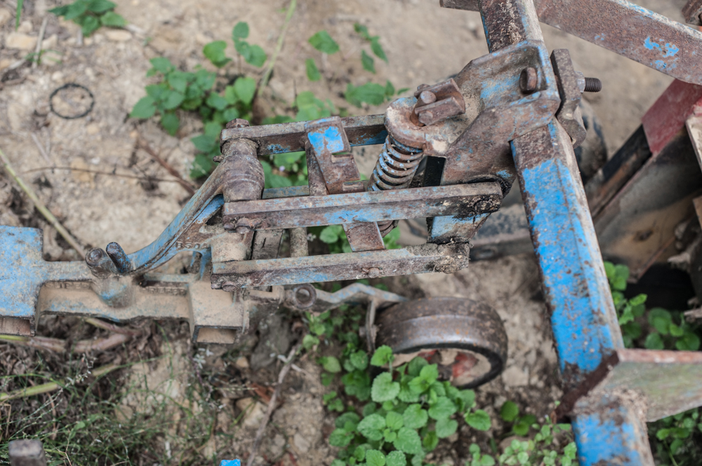

Re: Bineuse

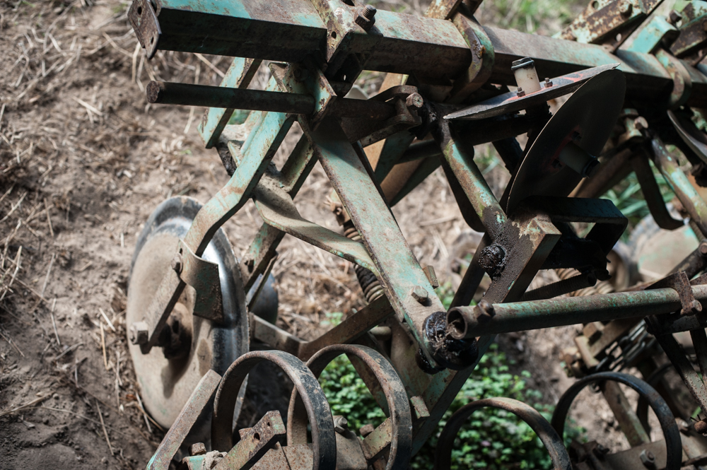

Ginès Maldonado est maraicher en Gironde. Il reprend actuellement une exploitation déjà en place, le parc matériel a surtout été bricolé par le propriétaire précédent.
Ils sont 4 pour travailler 15ha.
Vente: AMAP et marchés
Sols:limon sableux, bord de Garonne inondables
Outil

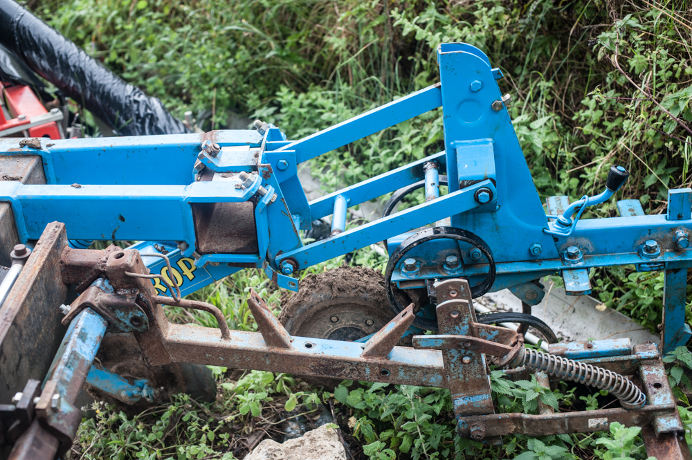

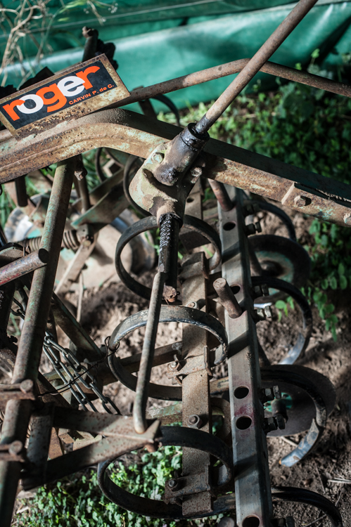

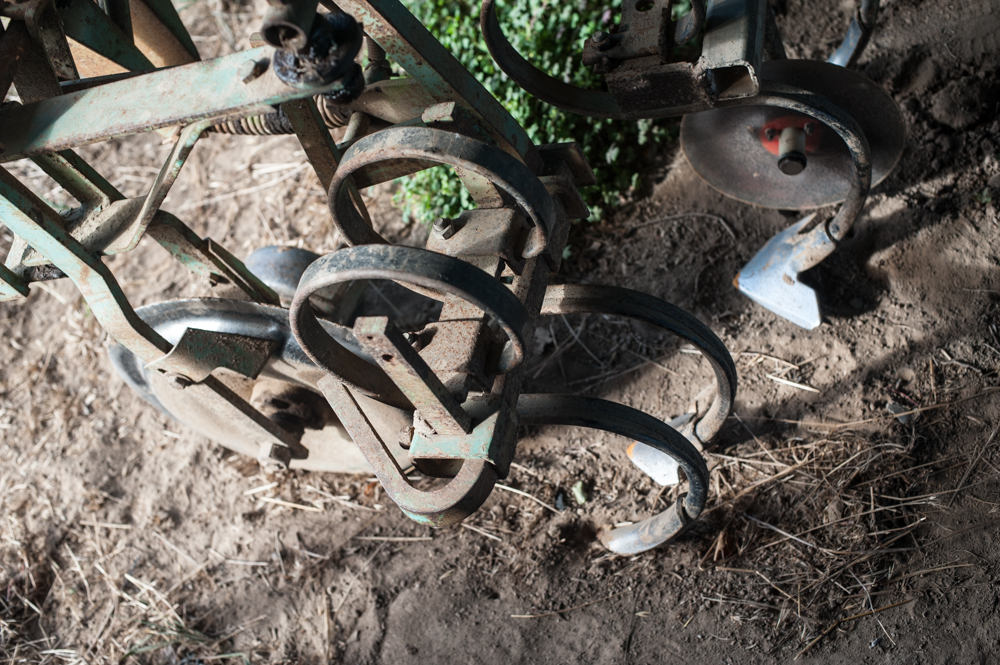

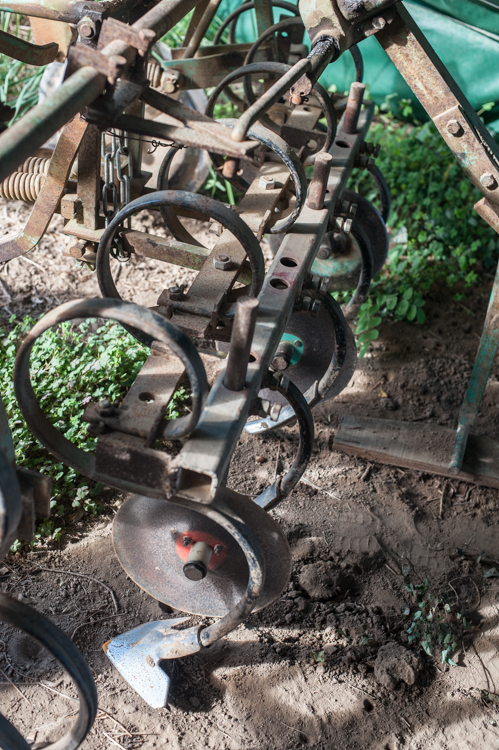

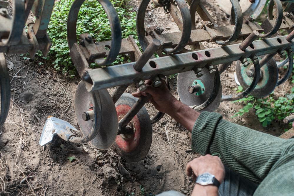

Cette bineuse à été autoconstruite pour l'entretien des cultures sur rangs. Elle fait l'entretien des passes pieds et de la planche. La direction en maintenue grâce aux deux roues de terrage.
Elle est équipe de disques protège-plantes qui font aussi un certain travail de binage
Limites :
Une seule barre sur parallélogramme donc besoin de planches nivelées pour une homogénéité de travail.
Elle nécessite une deuxième personne pour la conduite.
Barre de Binage
Barre de Binage
Position disques protecteurs
crémaillère de direction
Entretien passe pieds
Roue de terrage directrice
