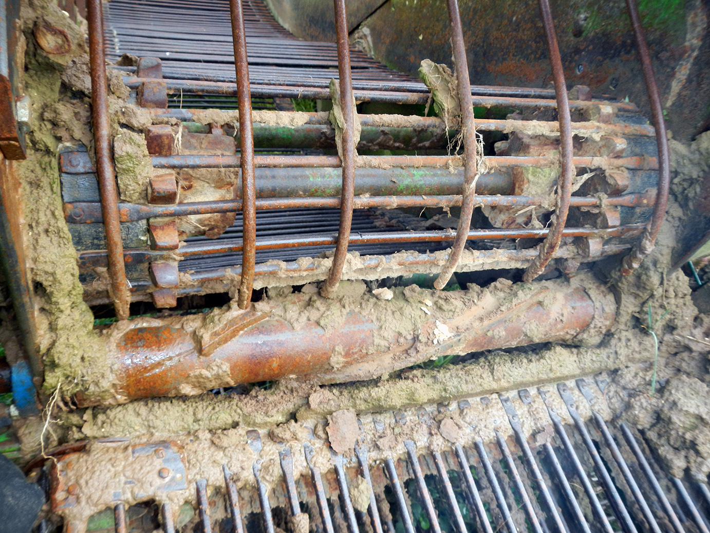

voici une modification d'outil faire par Willy Vindevogel (maraîcher/céréalier bio dans la Somme (80)) : le rajout d'un système de défanage sur une ramasseuse à légumes.

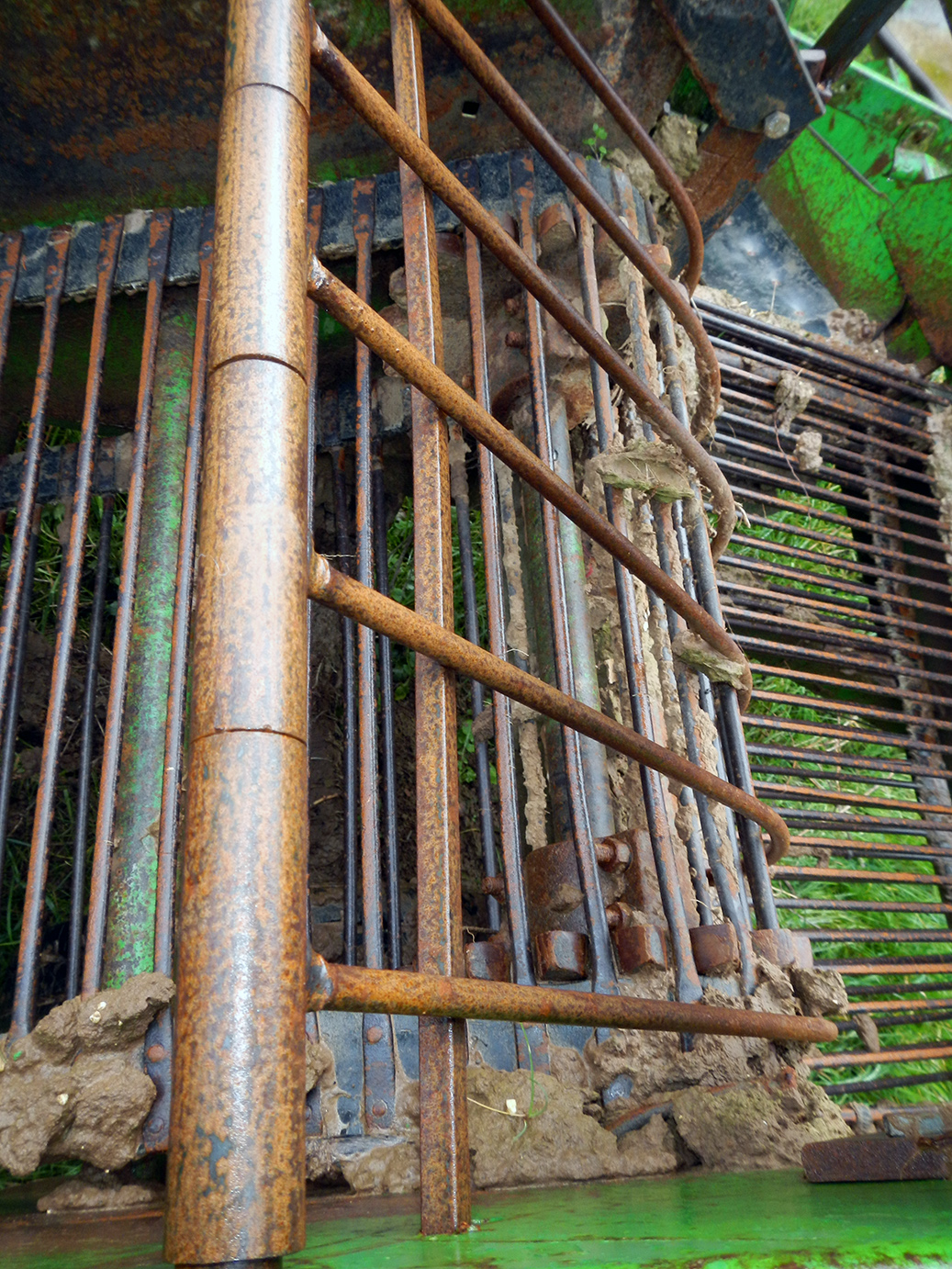

Rajout de doigts courbés en haut du tapis. Les doigts sont montés en pivot sur un fer rond au dessus du tapis, et un petit tube carré leur sert de butée.

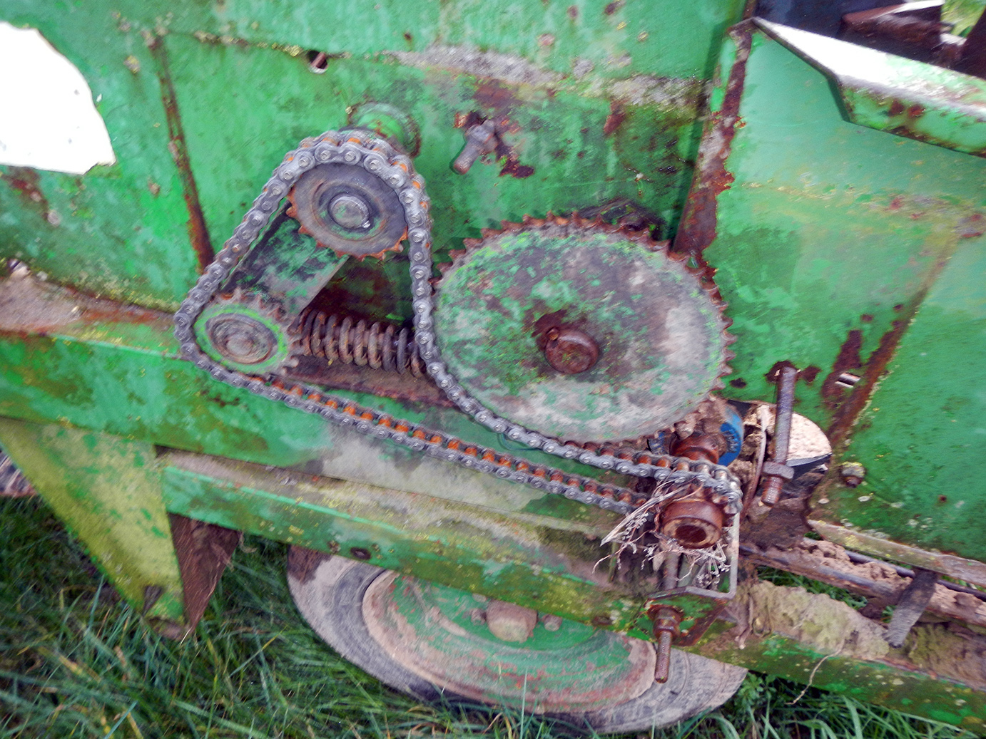

Un rond avec des arêtes soudées hélicoïdalement va servir d'avaleur de fânes. La transmission est modifiée de telle façon que ce rouleau tourne dans le sens inverse à celui du tapis.
Les doigts plaquent alors les fanes vers ce rouleau qui les éjectent sous le tapis.

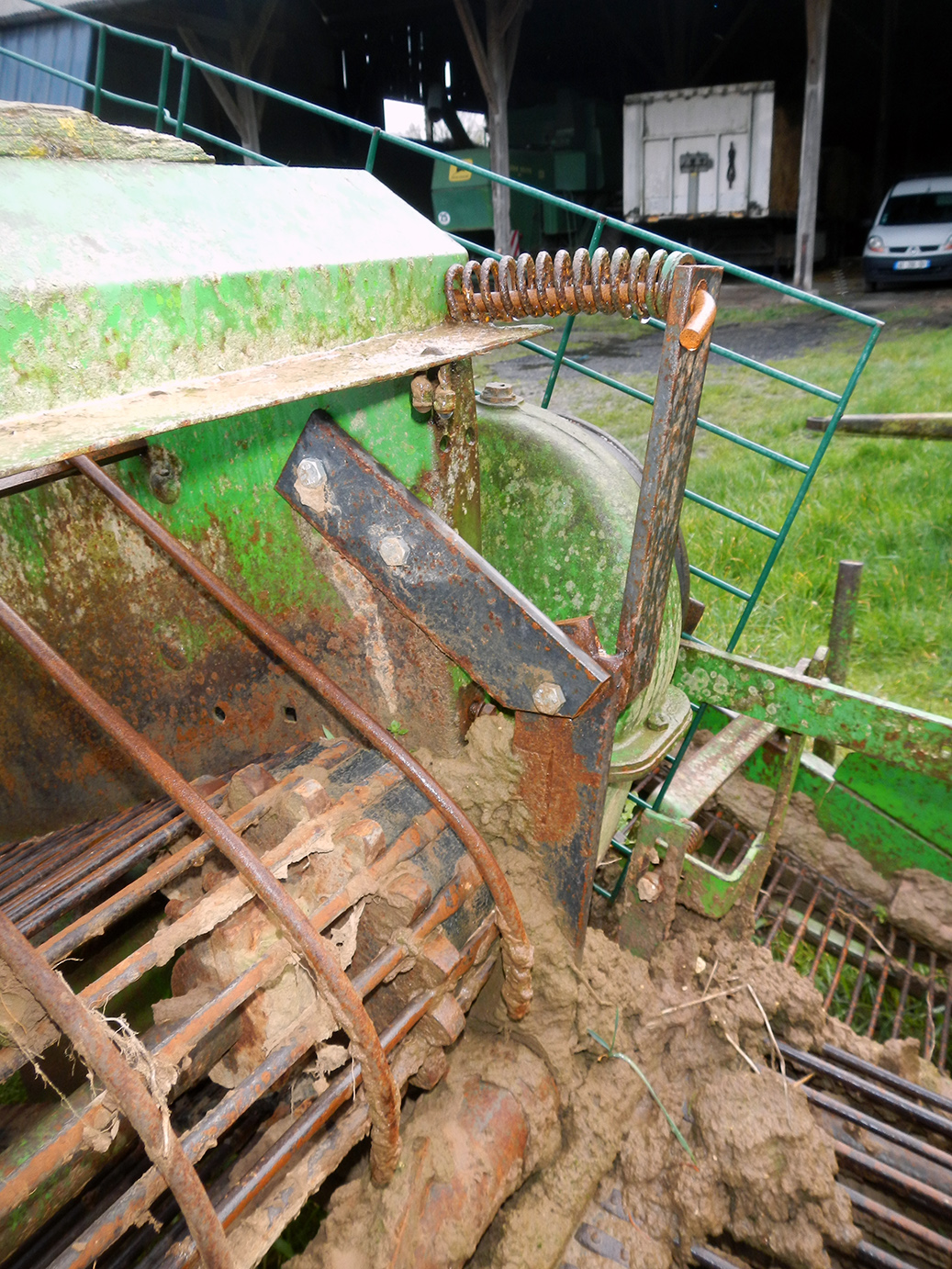

Les roulements du rouleau sont fixés à des fers plats montés sur pivot par rapport au châssis. Ainsi si un caillou est avalé avec les fanes, le rouleau peut s'écarter du tapis. Il est alors ramené contre le tapis par un ressort. Ce mouvement ne pose pas de souci sur la transmission, puisque la chaîne est aussi tendue par un ressort.
