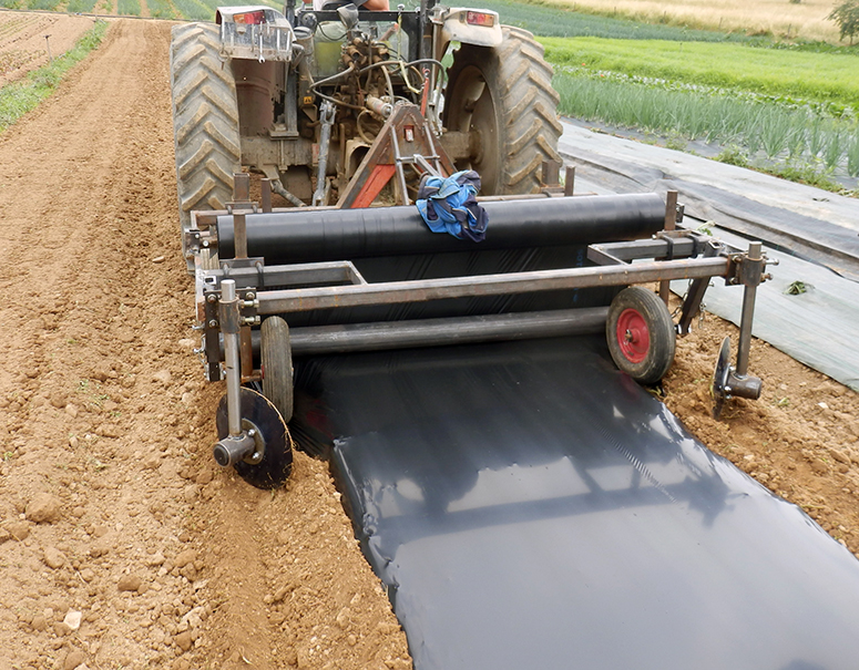

cela fait environ un an que nous travaillons sur un modèle de dérouleuse plastique ergonomique et reproductible.
Suite à des améliorations sur la première version début juin, des premiers tests de cette V2.0 ont été effectués et paraissent plutôt concluants (voir la vidéo ci-dessous).
Encore quelques modifications vont être apportées, avant de lancer l'utilisation le prototype sur plusieurs fermes afin de le valider au mieux.

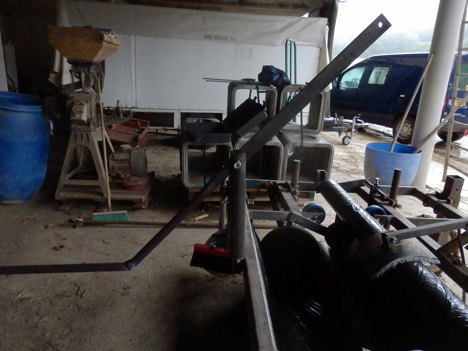

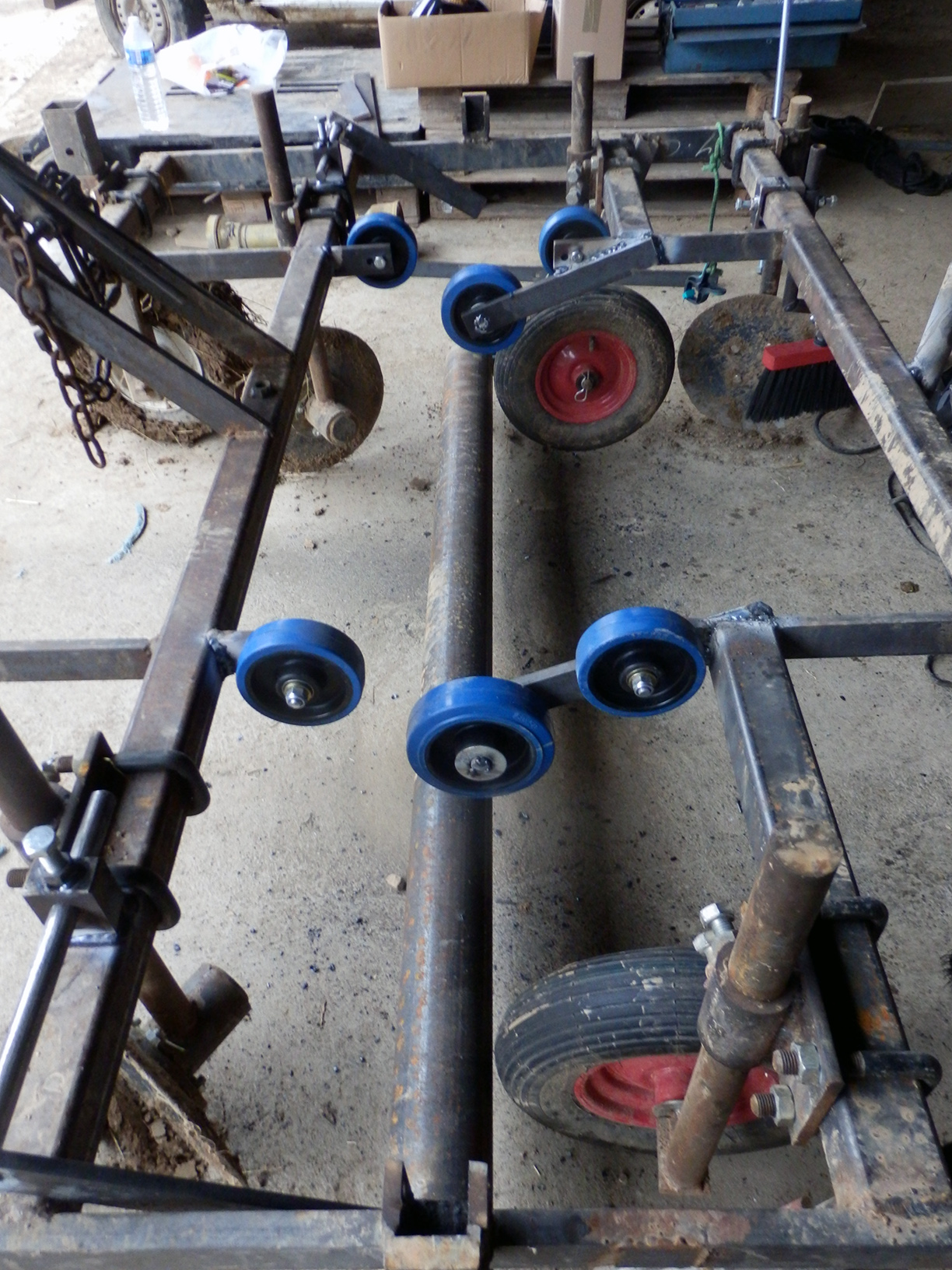

Comme prévu, le prototype de dérouleuse a été modifié, et quelques fonctions y ont été rajoutées.
  • Modification du porte rouleau : ce n'est plus un axe qui passe dans le rouleau mais un système de galets sur lesquels vient se poser le rouleau. Le rouleau est ensuite bloqué en translation sur les côtés par des flasques. Le changement du rouleau est ainsi grandement facilité.

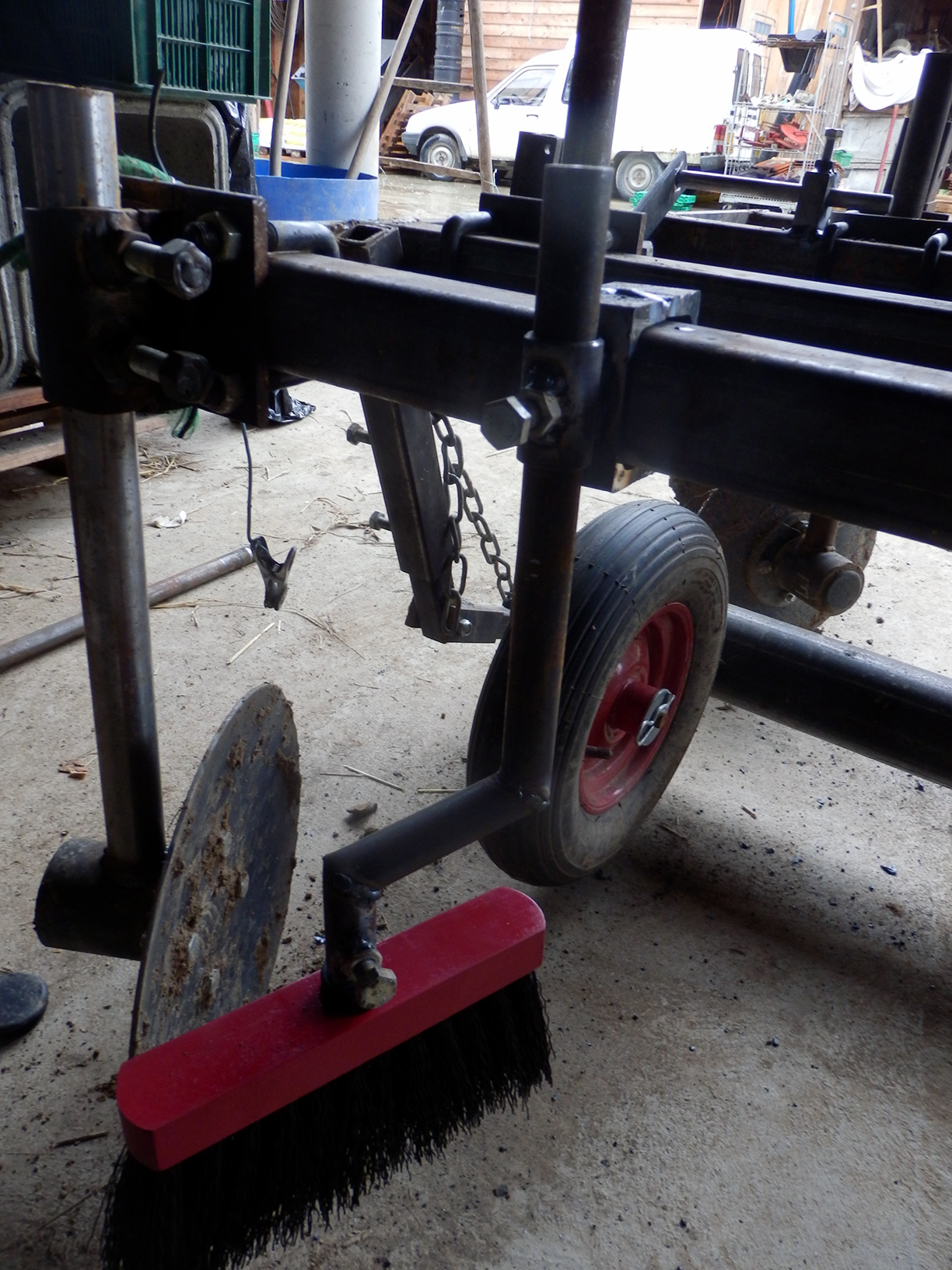

  • Rajout de balais à l'arrière : réglages en hauteur, déport, orientation pour permettre d'enlever la terre qui serait remontée sur la paillage par les disques.
  • Système de tendeurs+pinces pour fixer le plastique avant de relever l'outil et ainsi éviter d'avoir à le réinstaller à chaque début de planche.
  • Option : grue pour aider à charger le rouleau sur les galets.
La dérouleuse dans sa version 2.5 est actuellement en cours de validation dans les champs, et sera testée sur deux fermes aux sols différents.
A suivre.

2 tu a pensé à la brosse c'est bien mais nous on pensé a une bavette caoutchouc on pense que ca sera efficace plus longtemps en condition humide: http://www.handelsondernemingschrauwen. ... sticlegger

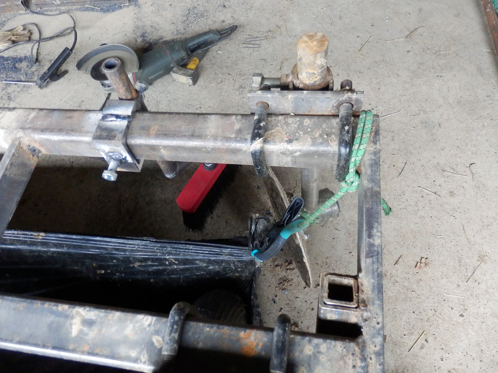

je suis sur un projet d'autoconstruction de dérouleuse a plastique, j'aimerai savoir la reference des disques et paliers que vous utilisé???
merci par avance
votre prototype est super....
(Et en passant, si certains cherchent des bons plans ailleurs que dans l’atelier, le comparateur casino PlayBonus peut être utile 😄)
Dernière modification par alex87 le 03 juin 2025, 09:58, modifié 1 fois.
Re: [A venir] La dérouleuse de l'Atelier Paysan
Bonjour Alex,
sur les plans ce sont des disques bombés, diamètre 320 ep 4. Par contre pour qu'ils soient compatibles avec nos paliers on prend des disques de 460 que l'on découpe à 320 (voir sur KRAMP).
Il existe des disques déjà aux bonnes dimensions (ici) mais l'entraxe des trous est trop petit et les têtes de vis butteraient contre nos moyeux.
Les axes et moyeux de paliers sont tournés en petite série sur mesure, et les coupelles faites en découpe laser. Si tu le souhaites on peut t'envoyer de quoi faire des paliers, pour ça contacte moi plutôt par mail : g.wattinne@latelierpaysan.org
Content que la dérouleuse te plaise ! Il ne s'agit déjà plus d'un prototype mais d'un outil ayant fait ses preuves, cependant il ne demande qu'à être amélioré grâce aux retours avisés de ces utilisateurs, dont j'espère tu feras bientôt parti !
