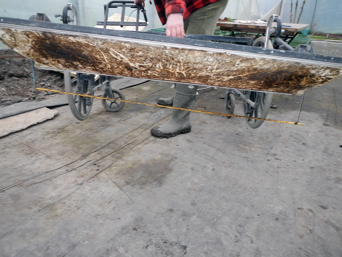

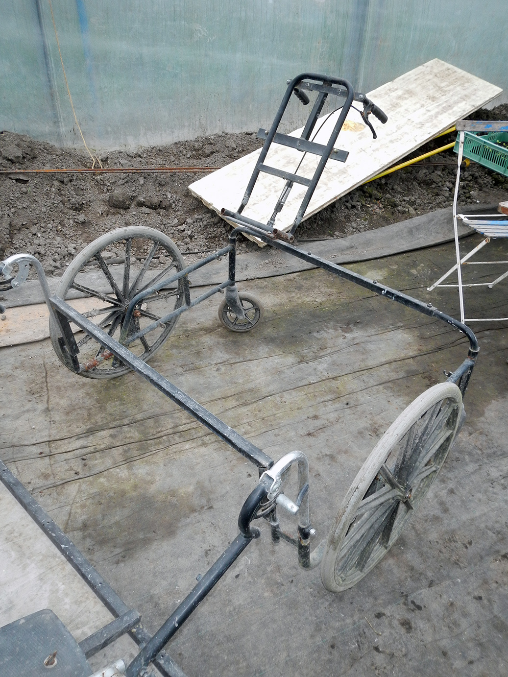

voici un piège à altises, réalisé par Jean-Louis Christen à partir de fauteuils roulants.
Jean-Louis Christen est maraîcher dans la Somme (80), en bio depuis 25 ans.
Surface : 2,5 ha
Terre : limono-sableuse
Vente : AMAP et marché
Site internet

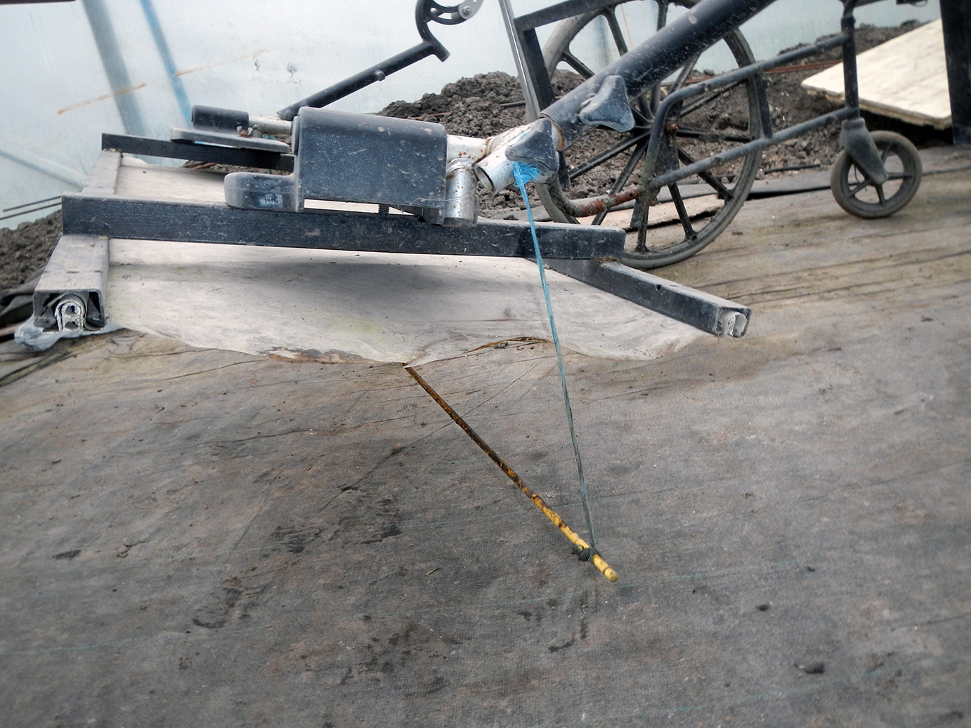

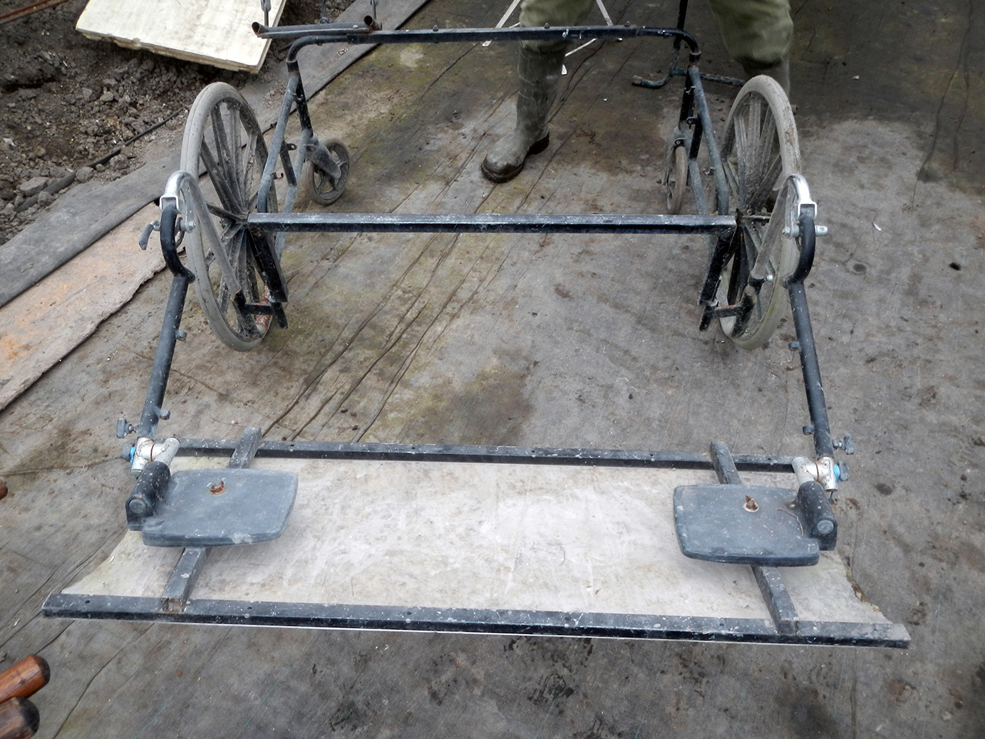

Le principe est simple : une petite barre suspendue sous une bâche collante va toucher les plantes au passage, poussant les altises à sauter et à aller se coller sous la bâche.
La hauteur de la bâche et son inclinaison sont réglables.
Quand les plantes sont grandes, il faut avancer la barre jaune car sinon elle part trop en arrière et des altises sautent après le passage de la bâche.
Une fois usée (plus de glue) la bâche se remplace. La glue est faite maison, je devrai récupérer la recette auprès de Jean-Louis un de ces jours.
Les roues ont tendance à s'enfoncer dans le sol, il faudrait passer à des roues de brouettes.
