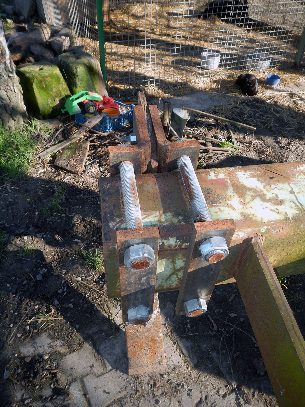

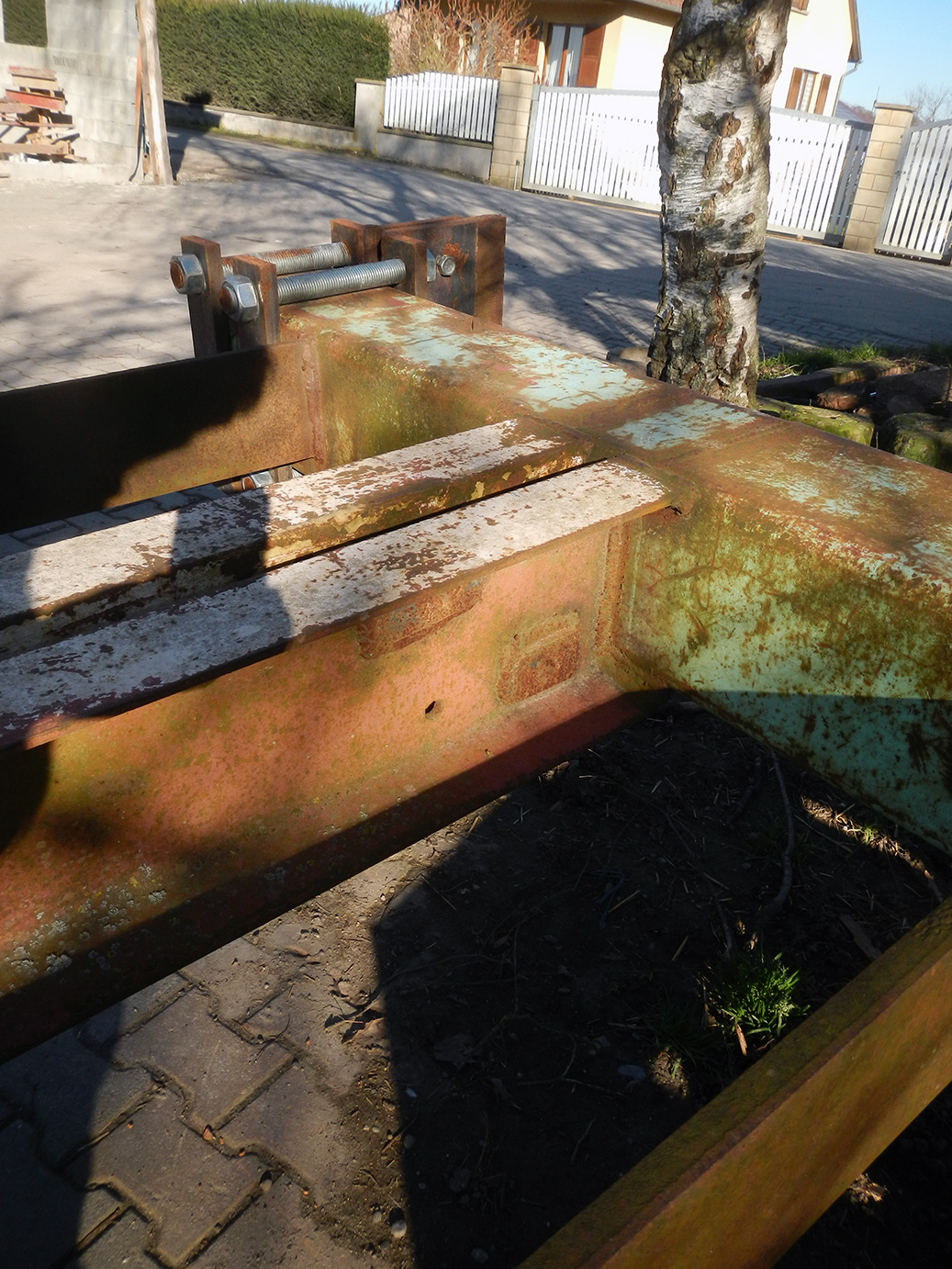

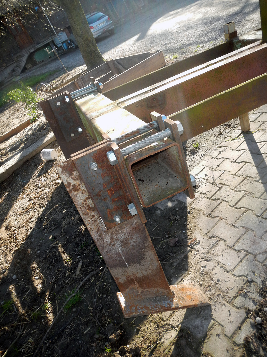

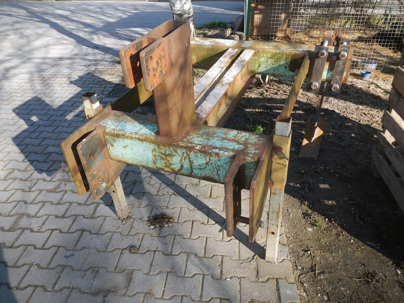

voici une sous soleuse 1 à 3 socs réalisée par André Roesch à partir de profilés standards.
Sol : limono-caillouteux
Vente : 100% AMAP
Le soc central n'est pas présent sur les photos. La dent s'insère directement entre les deux UPN se le boulonne de la même manière que les autres dents.
Le système de brides permet d'utiliser des dents plus larges si l'on veut.
