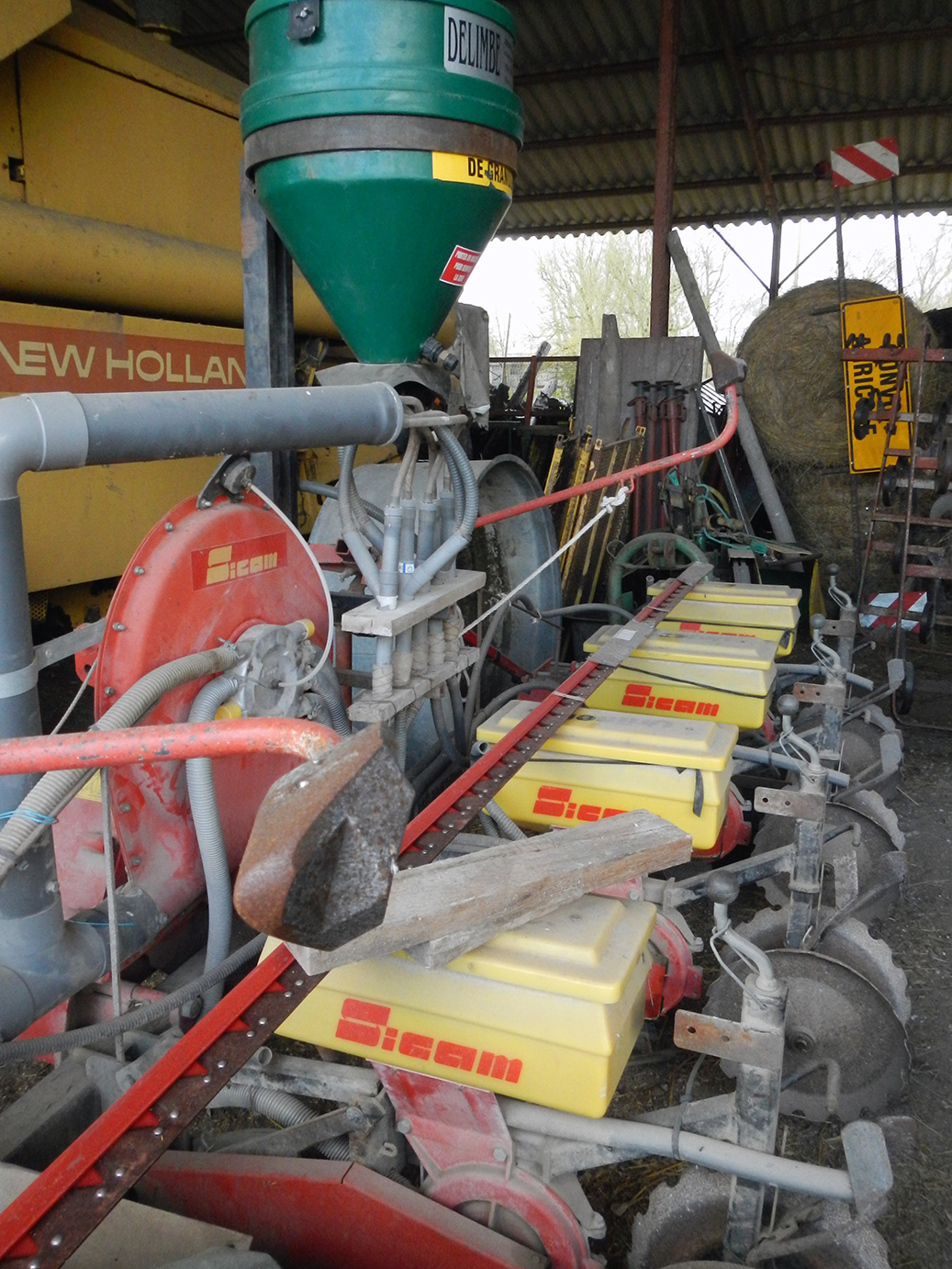

voici une transformation d'un semoir monograine effectuée par Alain Dillot céréalier bio en Charente-Maritime (17).
La trémie verte installée en hauteur a été rajoutée et les descentes faites en tubes PVC ou de tuyau de piscine.

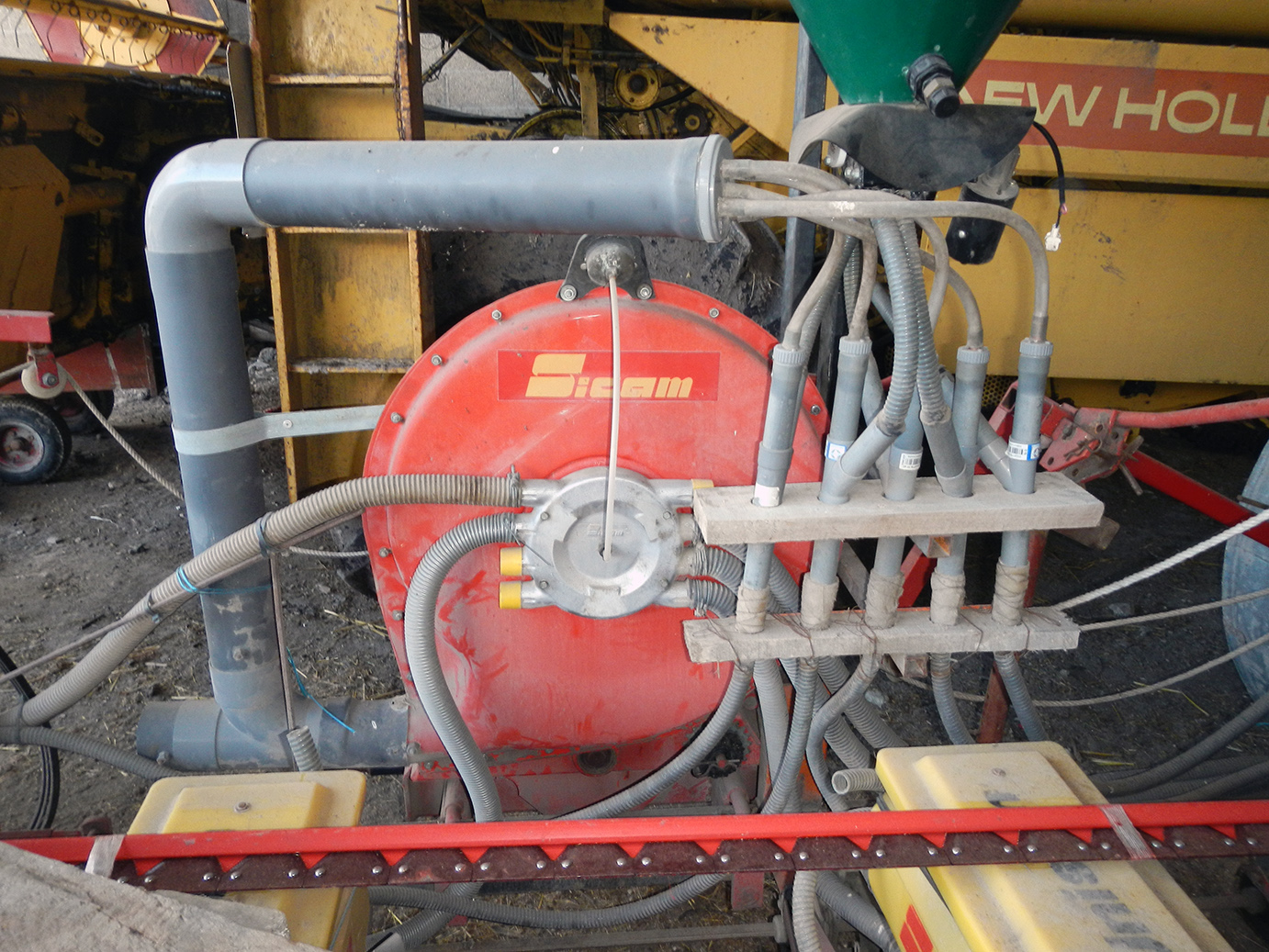

Afin d'aspirer les graines dans les descentes, on récupère l'air ejecté en sortie de turbine que l'on utilise pour faire un effet venturi (on crée une aspiration : voir schéma de principe).
Réglages :
La puissance de l'aspiration se règlent avec 2 volets (en sortie de turbine puis dans le tuyau qui monte). Si trop fermé, on coupe la dépression et on n’aspire pas bien les graines à semer. Si trop ouvert, augmente dépression et on passe les graines en refoulement (le flux d’air injecté remonte dans le tuyau qui vient de la trémie).
Remarque :

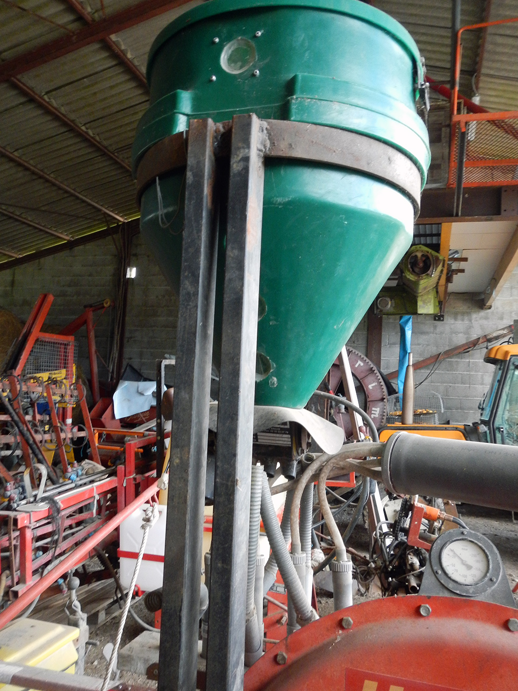

première année que les rangs pairs ont bien levé. Le plateau distributeur au fond de la trémie verte n’était pas plat. Donc il y avait parfois un petit tas qui se formait sur une partie des sorties et donc une densité plus élevée. Il a fallu refaire le niveau du plateau.
Rajout de hublots sur la trémie pour contrôler le niveau.
