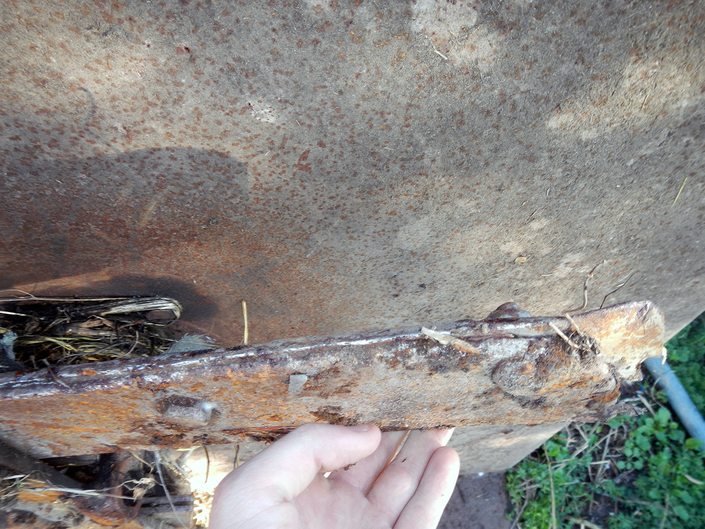

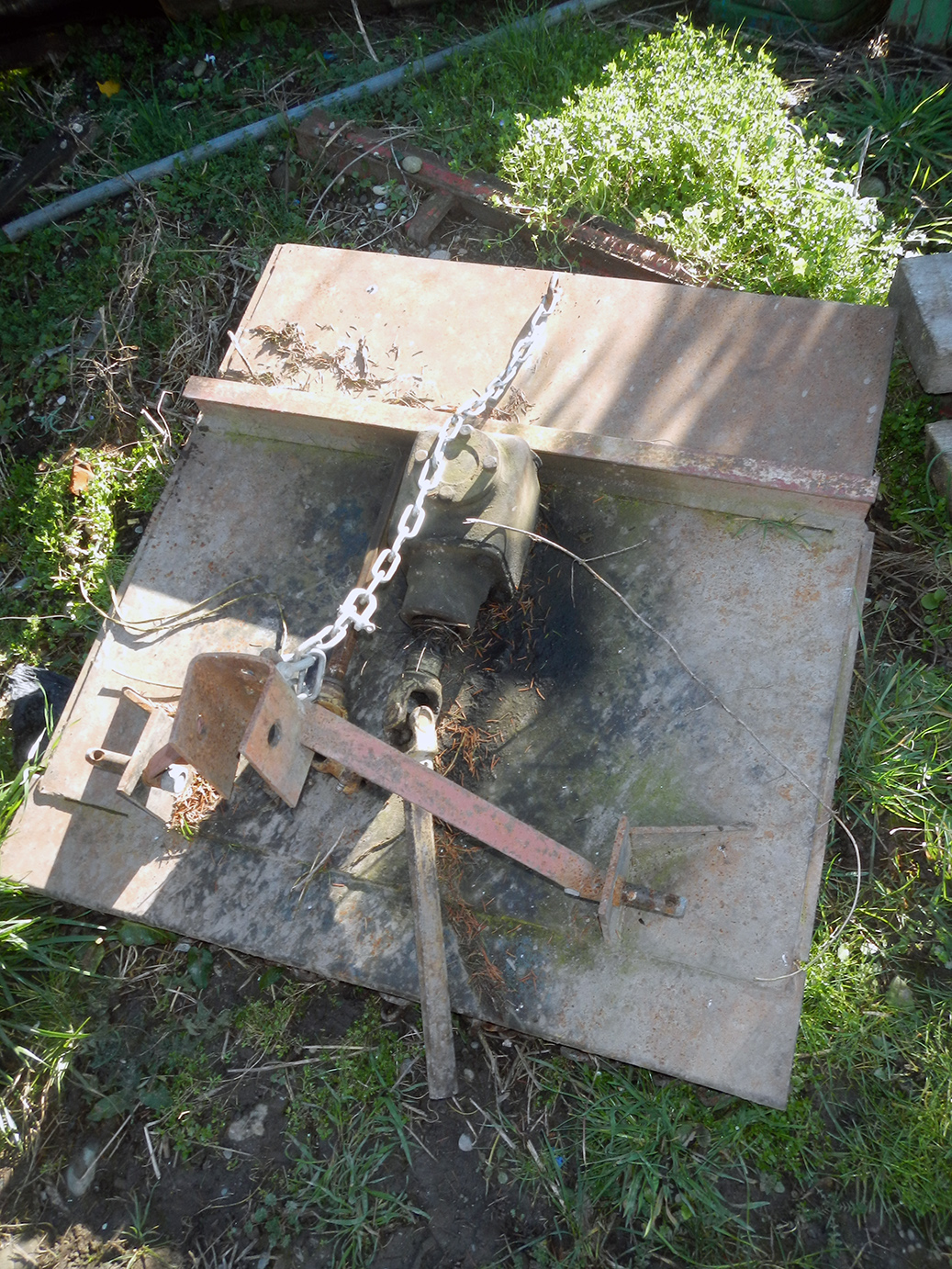

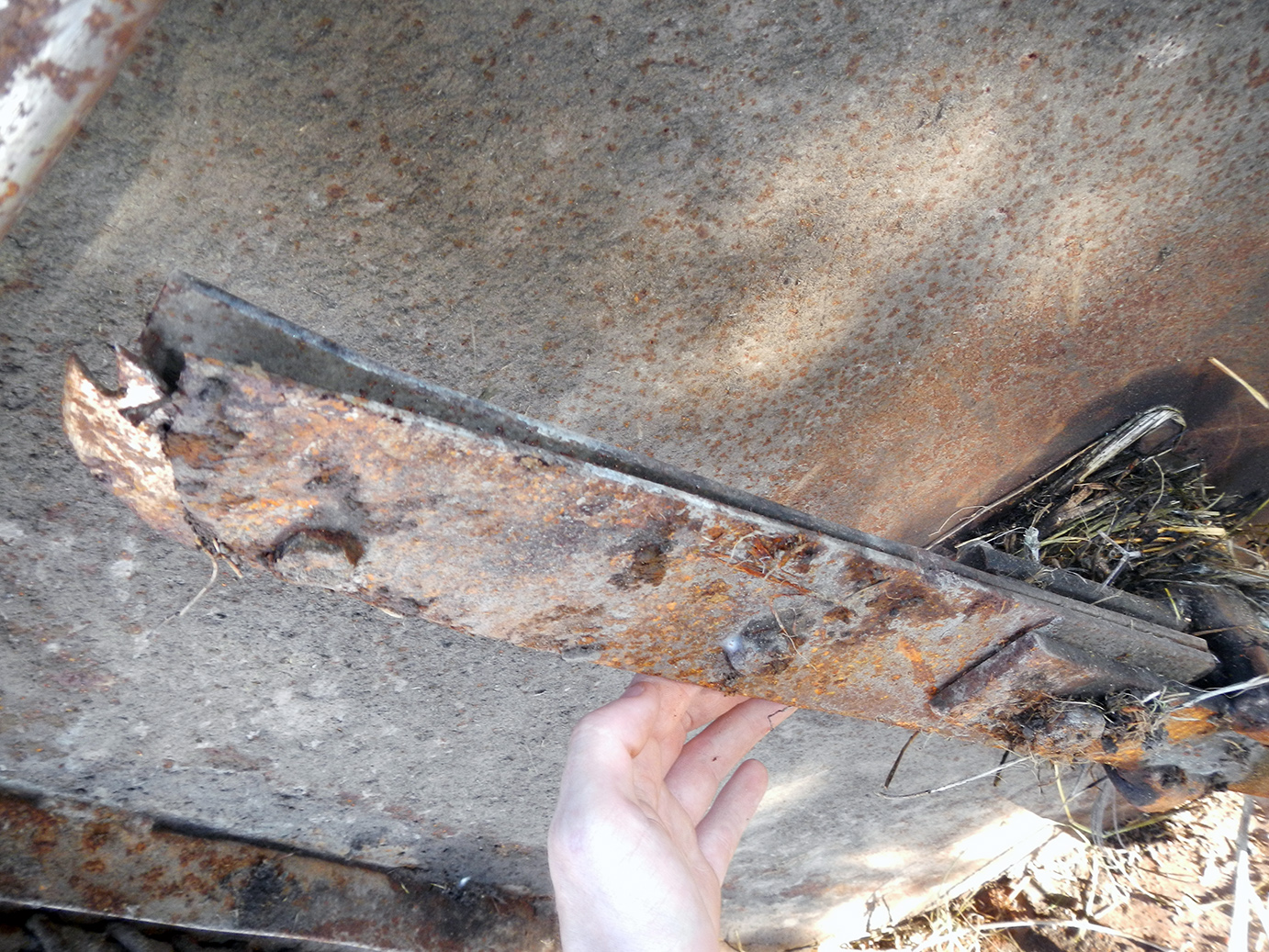

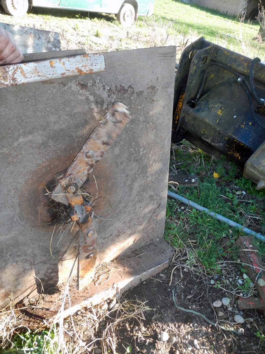

Pour les support de lames on soude deux plats en sortie du renvoi d’angle parallèles au sol, entre lesquels on boulonne (en un point pour garder le pivot) deux autres plats. Entre ces deux plats on boulonne bien serré en deux points une lame d’acier dur, en la laissant dépasser afin que ce soit cette lame qui coupe et s’use. Et on change de lame à chaque saison.
Le 3eme point de l'attelage reste souple (chaîne) au cas où l'outil rencontre un obstacle, qu'il puisse se relever.
