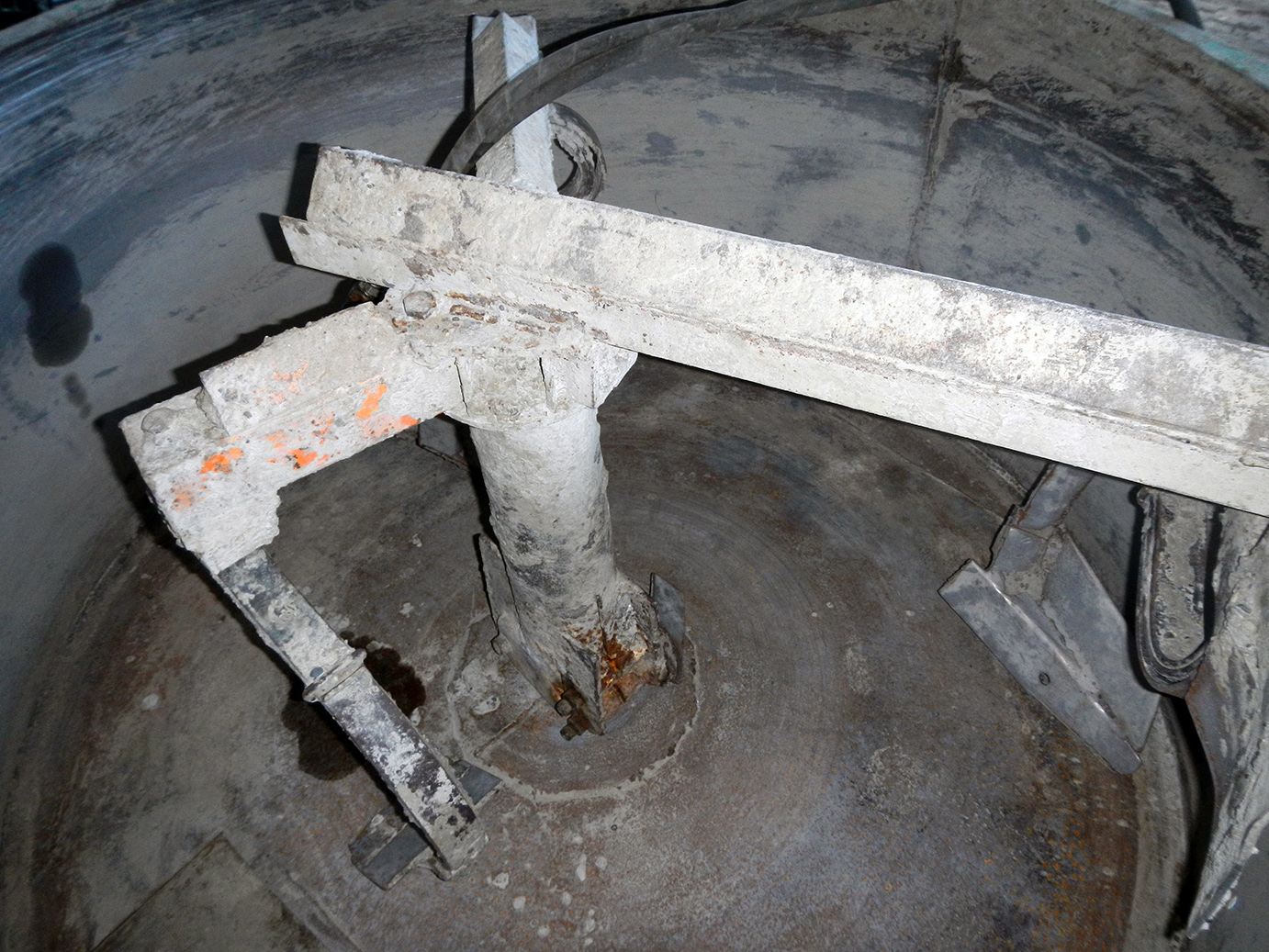

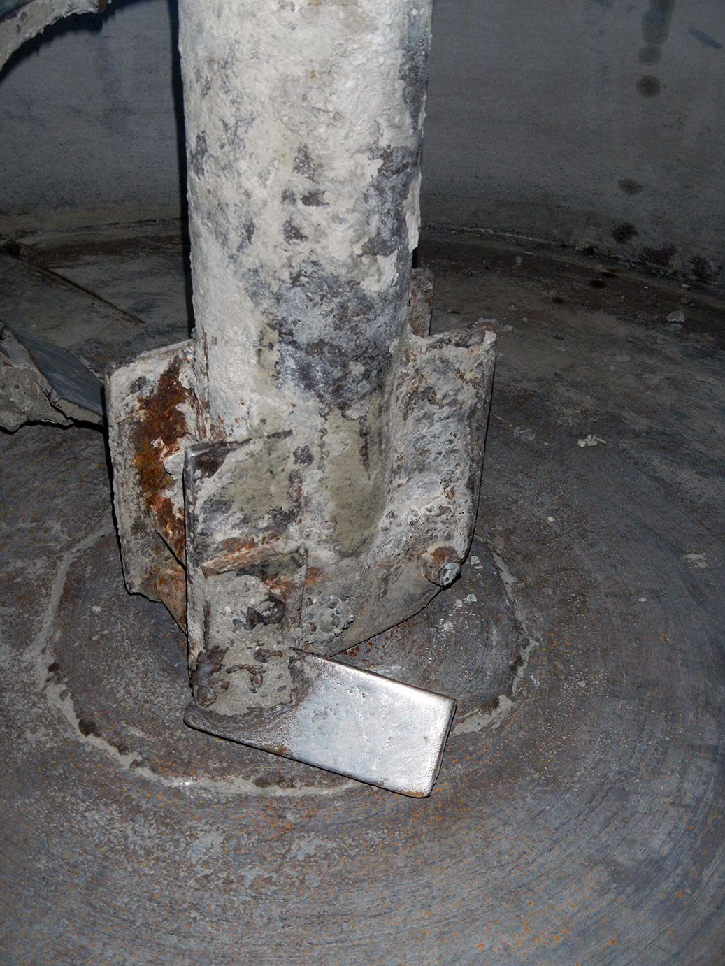

voici un malaxeur à béton réalisé par André Roesch.
Sol : limono-caillouteux
Vente : 100% AMAP
Matériau : le cerclage rajouté en haut de cuve pour la solidité a été acheté tout fait. Les dents viennent d’un vieux malaxeur, le renvoi d’angle d’une ramasseuse-presse.
Fabrication :
  • 3 dents sur des bras de longueur différentes à 120° chacun. Le bras le plus long racle les parois pour éviter l’agglomération du béton sur les bords.
  • Rajout d’un graisseur sur le renvoi d'angle parce qu'à l'origine il est fait pour travailler horizontalement, et là il se dégraisse plus vite puisqu'il est retourné.
  • Vérin double effet pour ouverture/fermeture de la trappe de vidange.
  • Les bras ont dû être renforcés, surtout le plus long, le bras de levier étant plus important (on voit bien la cornière rajoutée).
  • Montage bridé sur la sortie du renvoi d'angle.

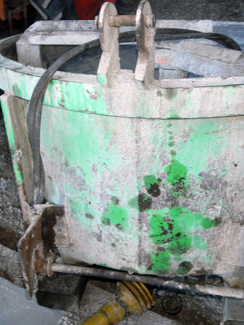

Voici un exemple de bétonnière auto construite, elle peut contenir 700L
Elle sert aussi au mélange de graines pour l'aliment
Le cône au dessus sert à protéger les roulements mais aussi crever les sacs de ciment qui se vident directement dans la cuve.
Il y a trois raclettes à différentes positions qui sont faites avec des dents de cultivateur.
