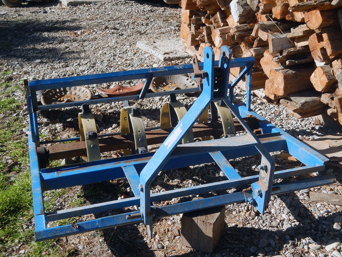

voici un outil d'assistance de plantation pour 2 à 3 personnes, réalisé par André Roesch.
Sol : limono-caillouteux
Vente : 100% AMAP
Matériau : Châssis récupéré, profilés standards, roues, tube fibre de verre.

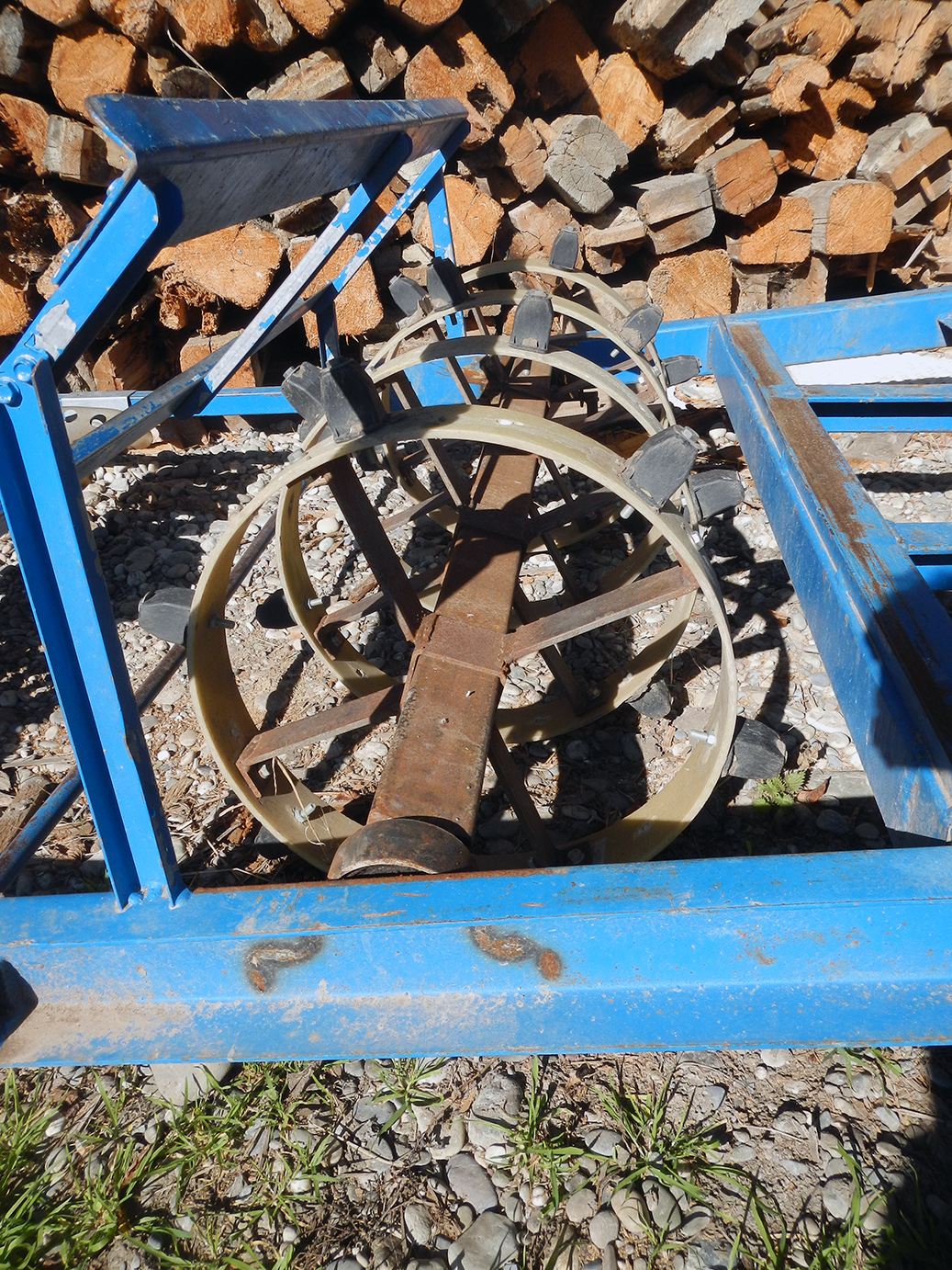

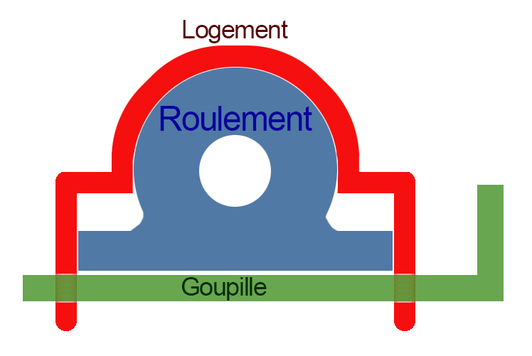

Rouleau marqueur interchangeable : initialement André avait prévu de changer les modules marqueurs pour le réglage, mais ça prend trop de temps. Le principe est donc de changer le rouleau entier suivant la culture à planter. Des logement pour les roulements sont soudés au châssis. Ces logement sont ouverts sur le bas, et le roulement est maintenu par une goupille, cela permet de changer rapidement toute la barre en enlevant cette goupille et en levant l’outil (n'ayant pas pris de photo précise de ce montage je vous propose un joli schéma).
Deux différents modèles de rouleaux :

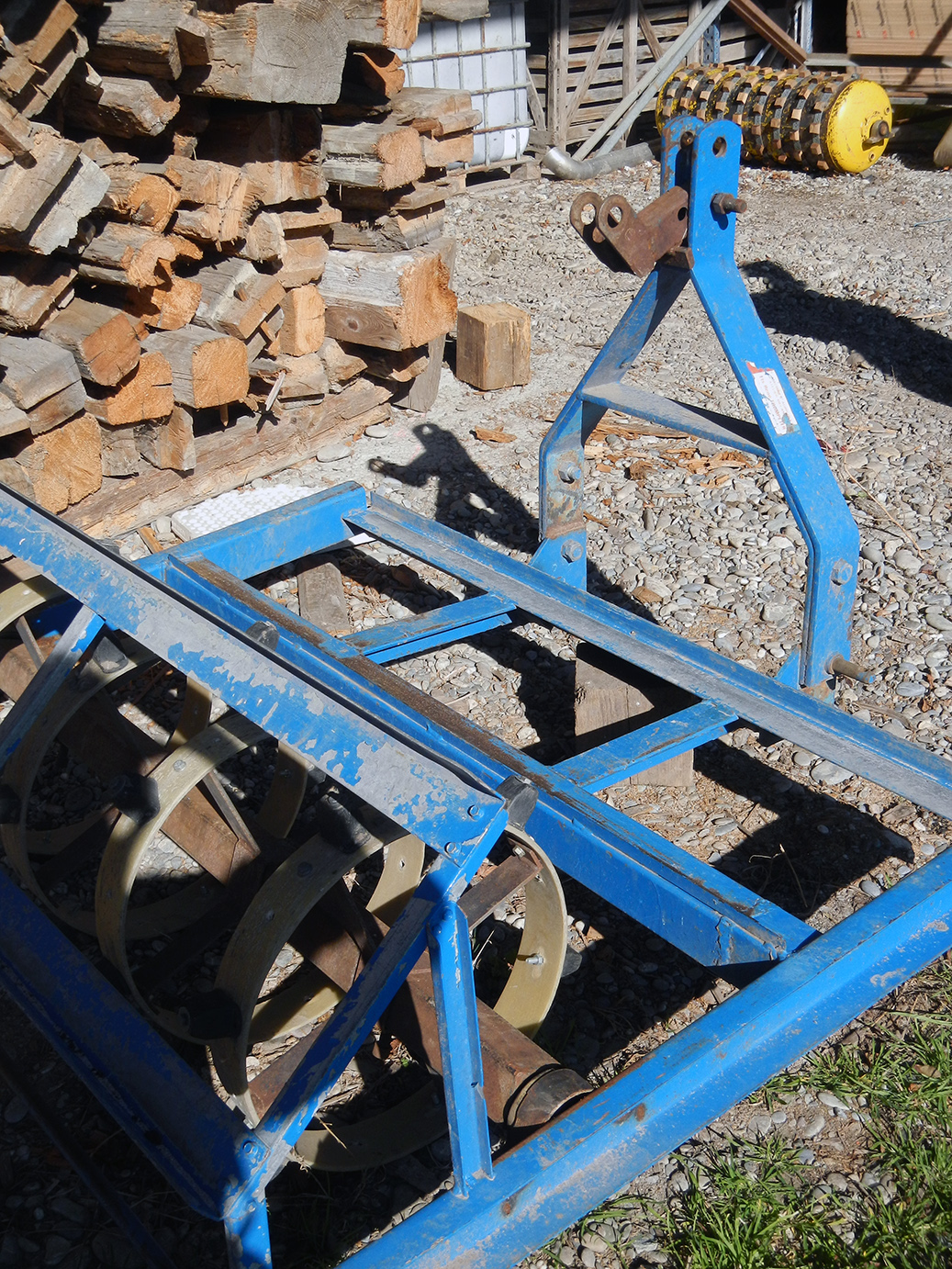

- tube carré avec aux extrémités des ronds emmanchés dans des roulements. Module marqueur : tube carré emmanché sur la barre, et serré avec une vis de pression (réglage en translation pour l'écartement inter-rang). Le cylindre est découpé dans du gros tube de fibre de verre : très résistant (se perce au foret béton) ! 4 renforts radiaux alors que 2 suffiraient d’après André.

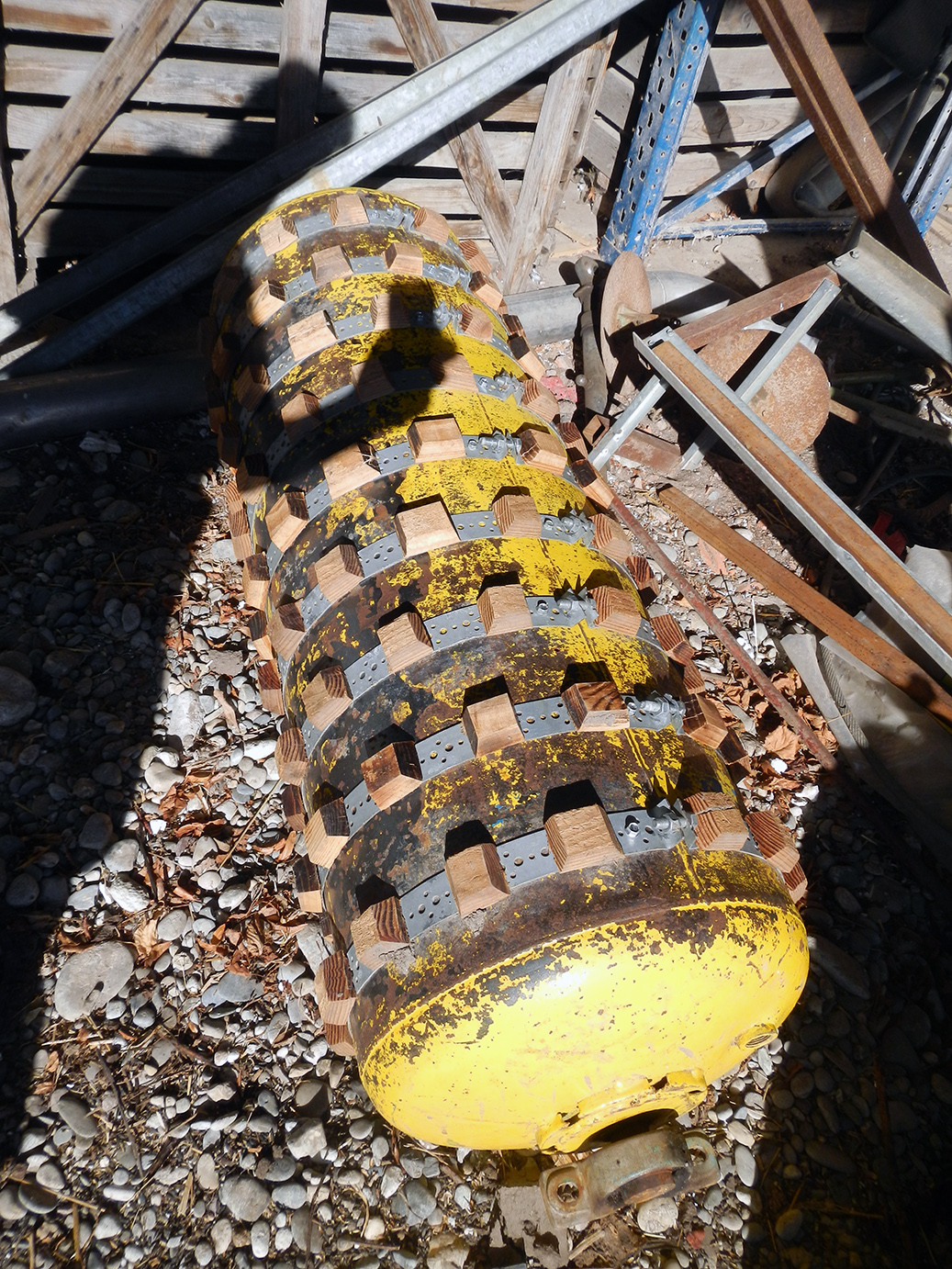

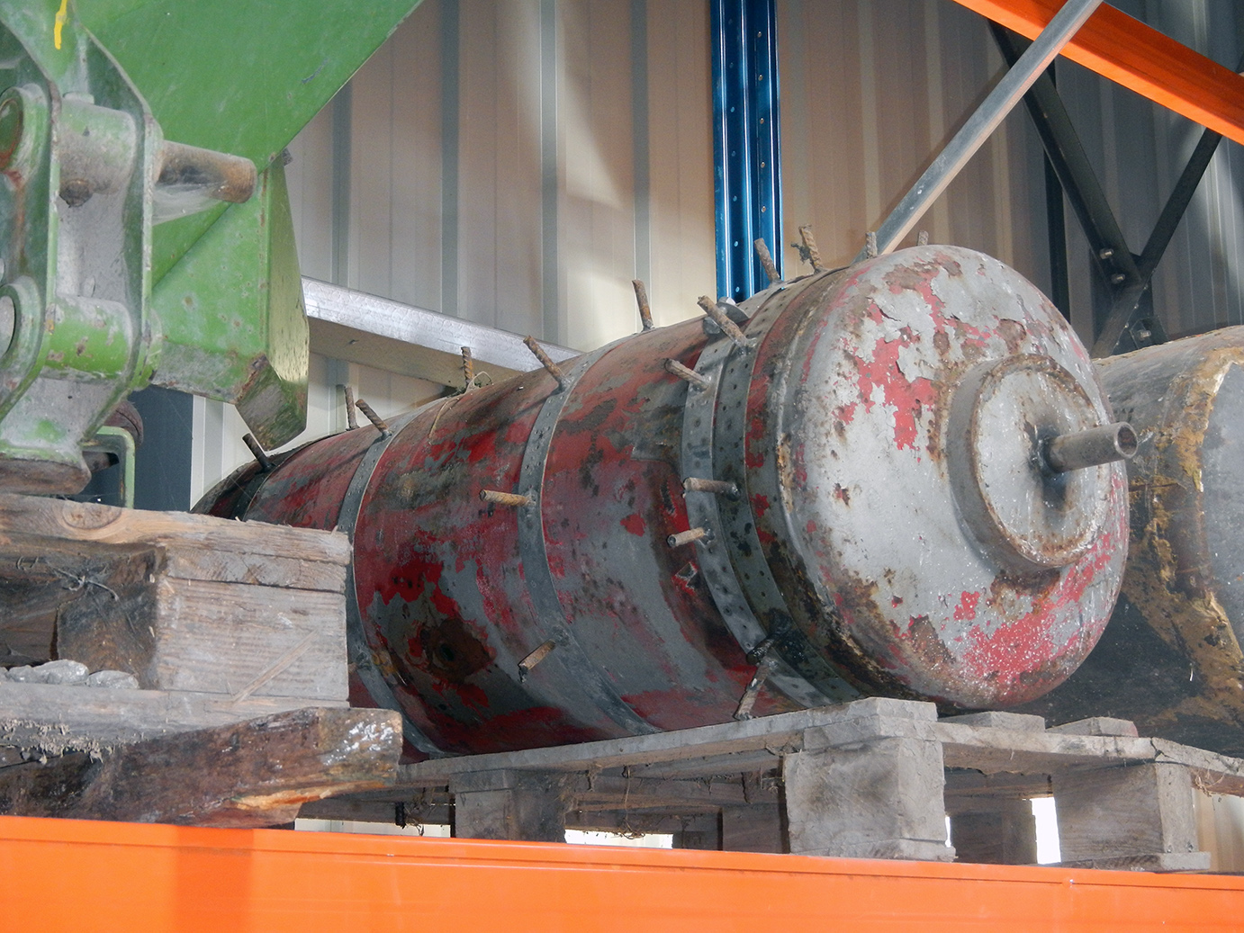

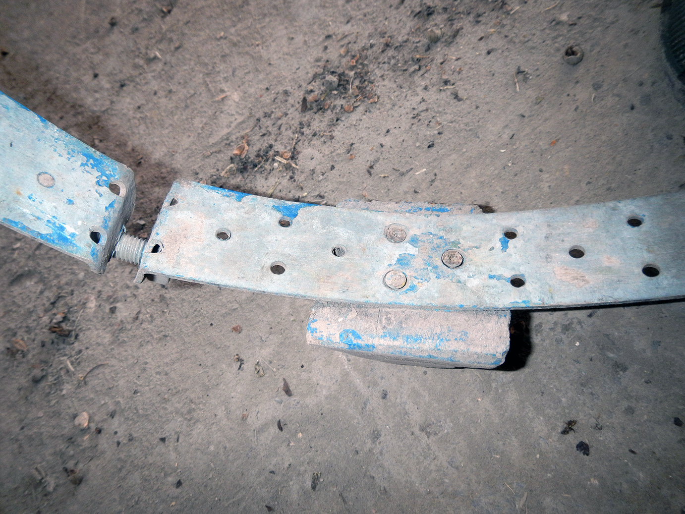

- bouteille de gaz ou chauffe-eau, bande perforée d’assemblage et vis autotaraudeuse (les trous sont préalablement fraisés) pour fixer les volumes marqueurs. Un cerclage par usage mais l'idée est de récupérer assez de chauffe-eau pour en faire un par usage et ne plus avoir de réglages à faire.

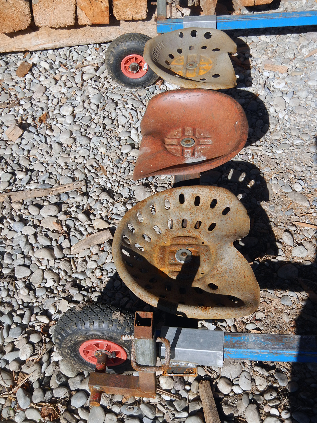

Rajout de roues derrière les opérateurs. Réglage en hauteur via trous + goupille en fer à béton.
La barre des sièges est montée sur glissière au bâti pour régler sa position en suivant leur taille des opérateurs.

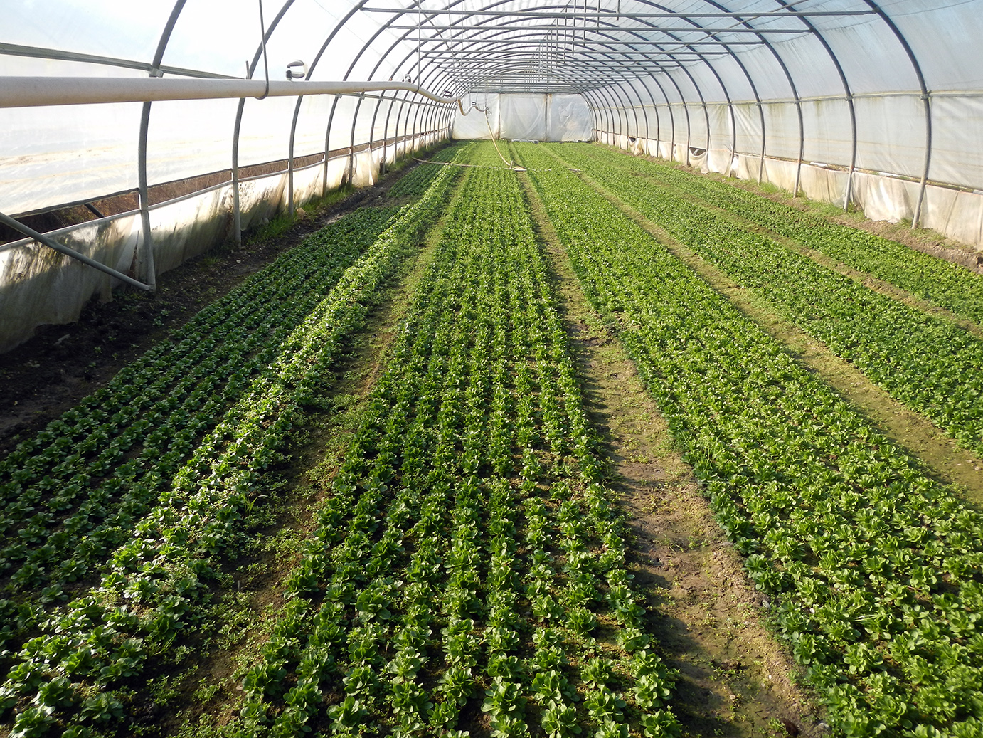

Deux opérateurs de base, et troisième possible de dos, pour ne pas se gêner, pour des plantations denses (comme la mâche : voir rouleau marqueur jaune). On rajoute alors un module (porte caisse + cale pied) qui se positionne sur la barre où ils sont assis (pas de photo de ça, désolé).
