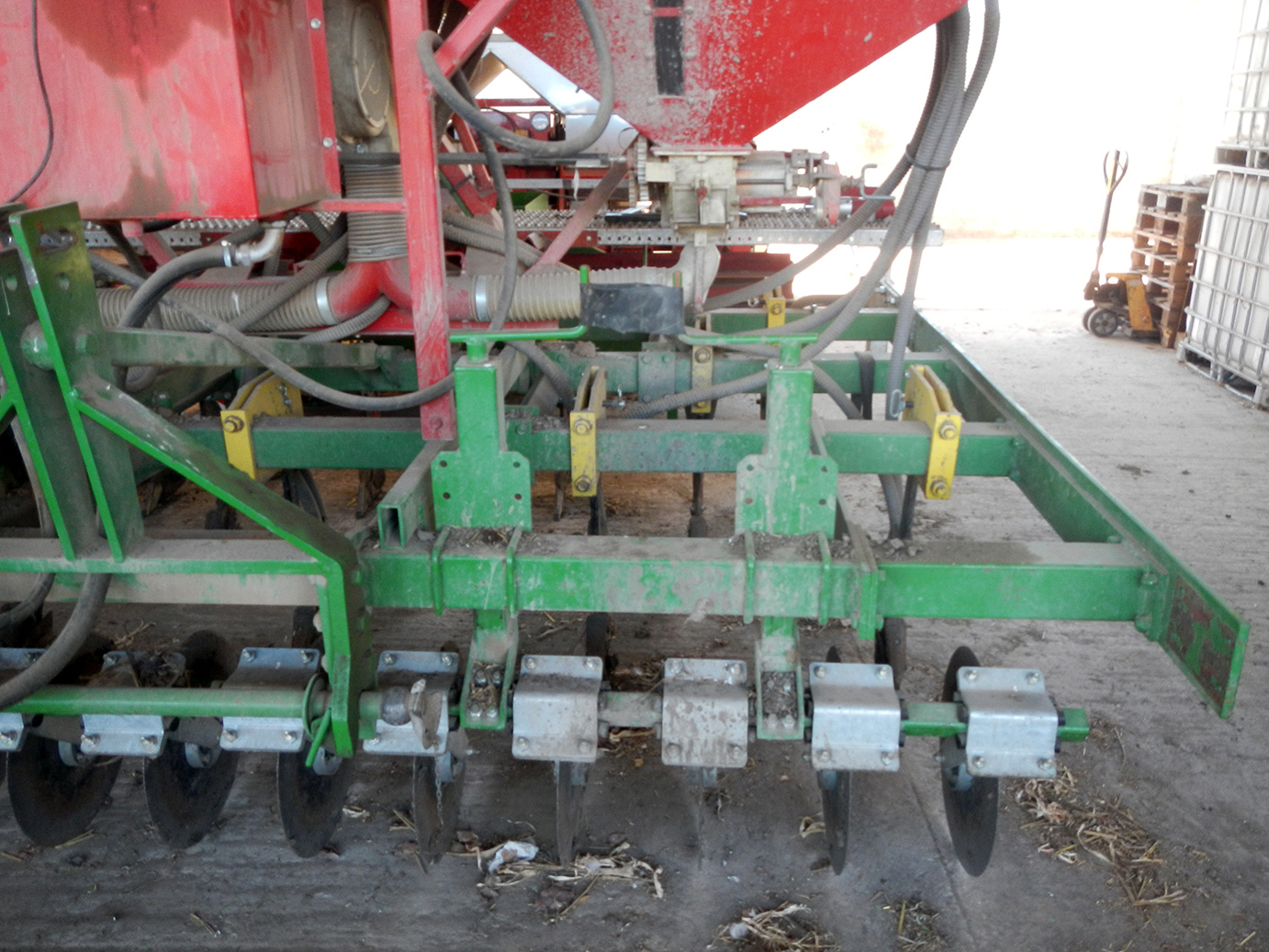

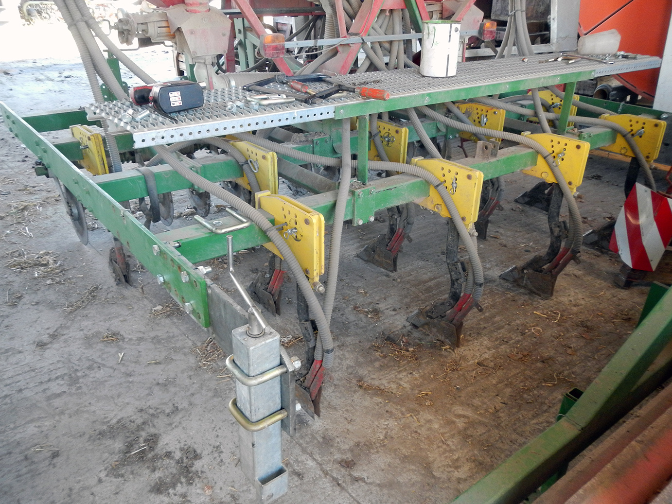

voici un outil polyvalent (Déchaumeur, scalpeur, strip-till et semoir) réalisé par Michel Roesch, notamment avec des pièces Ecodyn.
Michel Roesch est céréalier dans le Bas-Rhin (67), mais aussi agronome de terrain spécialisé dans l'agriculture de conservation.
Plus d'infos sur son site.
Et un document présentant ses études comparatives entre le TCS et le labour.
Matériaux : chassis de déchaumeur Bonnel 3 poutres. Rajout d’une 4eme poutre pour les disques ouvreurs à l'avant. Dents et brides Ecodyn.
Coût : 750€ de semoir, 750€ de châssis. En tout ~12 000€ (l’équivalent neuf serait à 36 000 €).

Roue de jauges à l’arrière : inconvénient si raie de labour ou champ pas droit puisque la machine descend complétement (avec un rouleau on aura un meilleur nivelage). Avantage : en été si beaucoup de mottes et qu’on ne veut pas retasser les roue c’est bien.

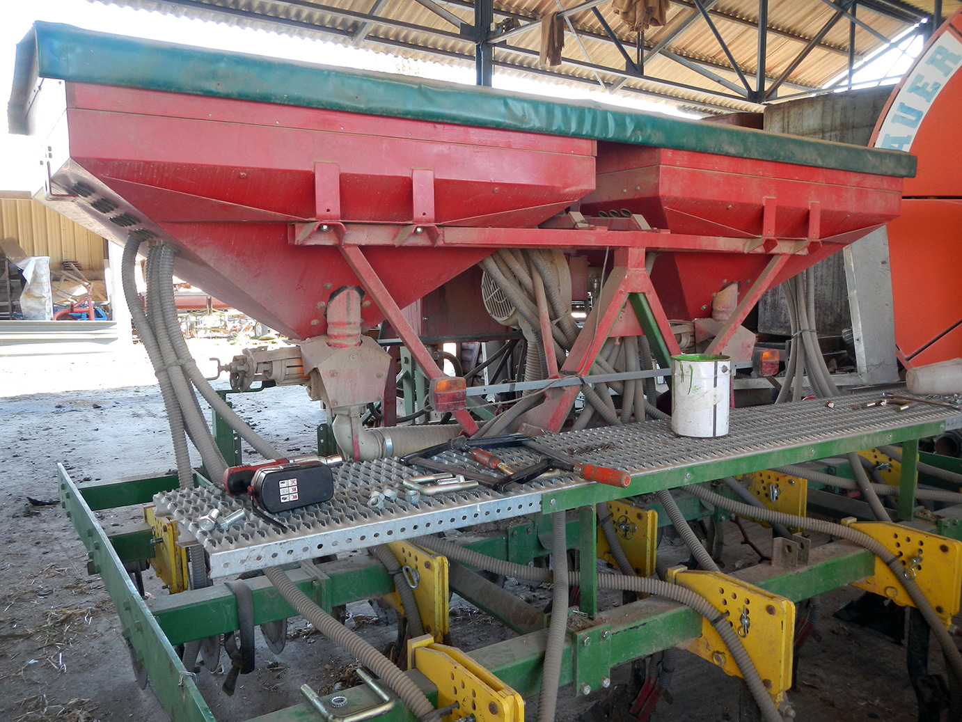

Semoir démontable : triangle mâle – femelle. Le semoir est montée à l'envers donc l'entrainement a du être modifié. Deux trémies et deux descentes dans le rang : permet donc une fertilisation localisée.
Roues de rappuie montables sur les dents.
A l’arrière on peut monter rouleau, peigne ou rotoetrilleuse.
