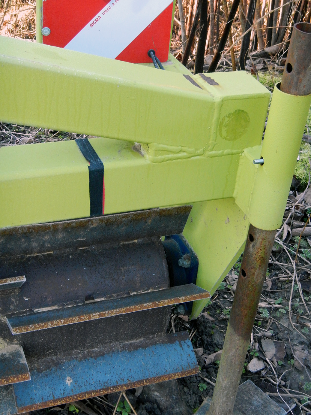

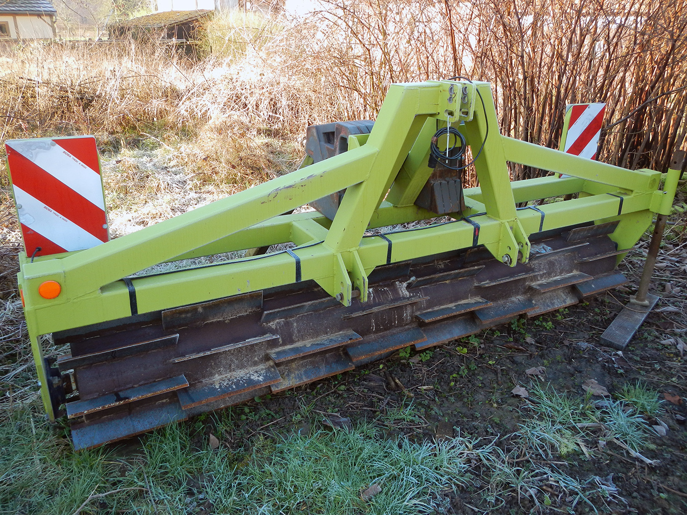

encore une réalisation d'un rouleau Faca, cette fois de 3m, fabriqué par Rémi Jung.
Rémi Jung est céréalier dans le Bas-Rhin (67) et transforme ses récoltes en farine.
Cultures : Blé, épeautre, petit épeautre, seigle, sarrasin, sur 15 ha.
Conversion bio à partir de 2012 (donc jusqu'en 2015). Encore en labour, mais déchaumeur autoconstruit en projet.

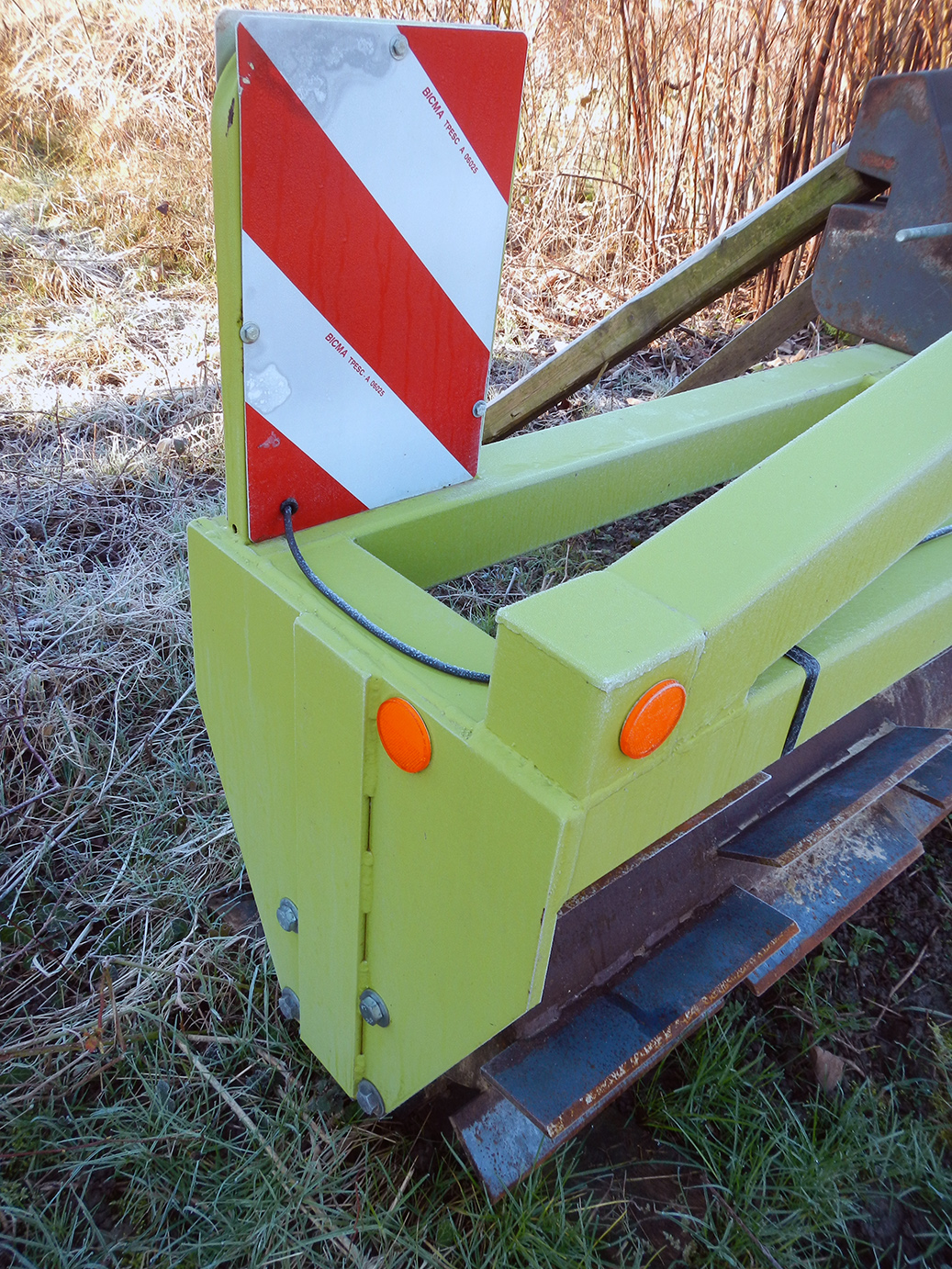

Matériaux : profilés standards. Flasque de côté en découpe laser. Axe de 60 au centre de la bille.
Dimension : 3m.
Fabrication :

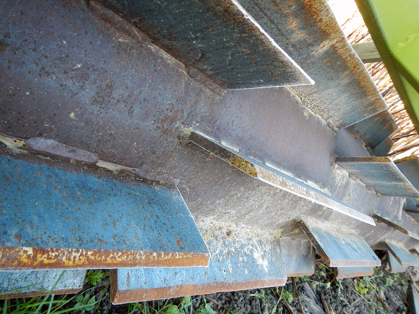

  • les lames sont alternées pour éviter que l'outil ne saute ou vibre lors de son passage à haute vitesse
  • les lames se chevauchent sur quelques centimètres d'une ligne à l'autre pour s'assurer que tout soit bien pincé
  • rajout de masses derrière l'attelage pour alourdir le rouleau et améliorer le pincement des tiges
Amélioration envisagée :
rajout d'un 2ème rouleau plus petit à l'arrière avec lames plus courtes pour cannes de maïs par exemple.
