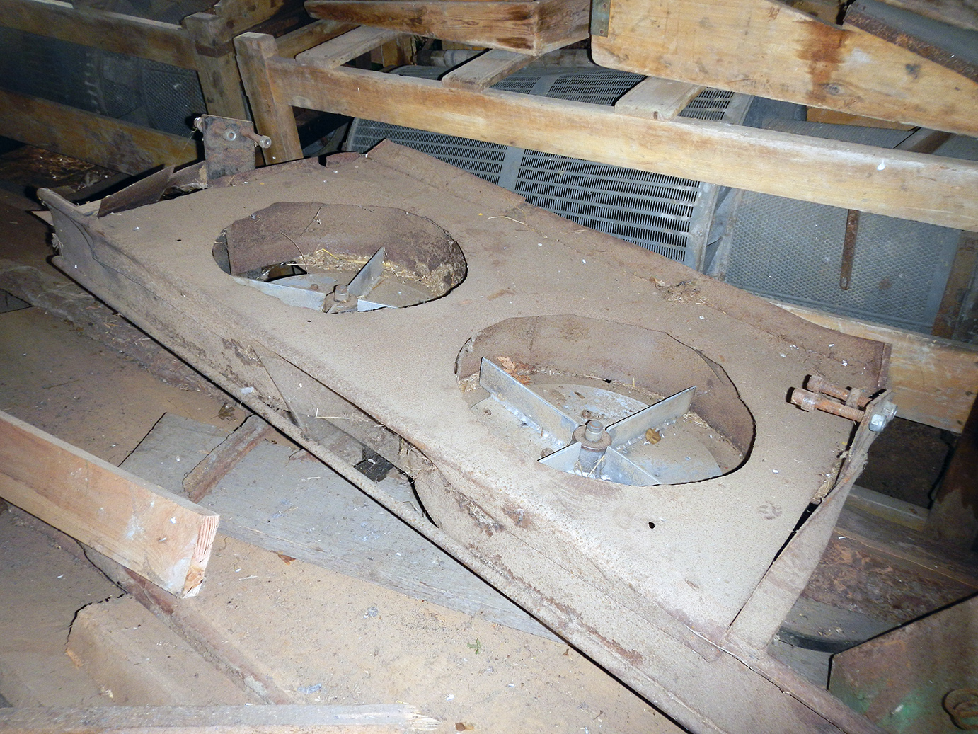

voici un éparpilleur de menue paille à monter à l'arrière de sa moissonneuse, fabriquée par Patrick Tagot, céréalier dans le Loiret (45).
Sol : argilo calcaire, limon argileux et limon sableux. Avec quelques parcelles hydromorphes.
Surface : 46ha cultivé (et 2ha de haies)
UTH : seul
En bio depuis 2010, sans labour.
Pas de binage, pas de herse étrille.
L'outil n'est pas vraiment finalisé.

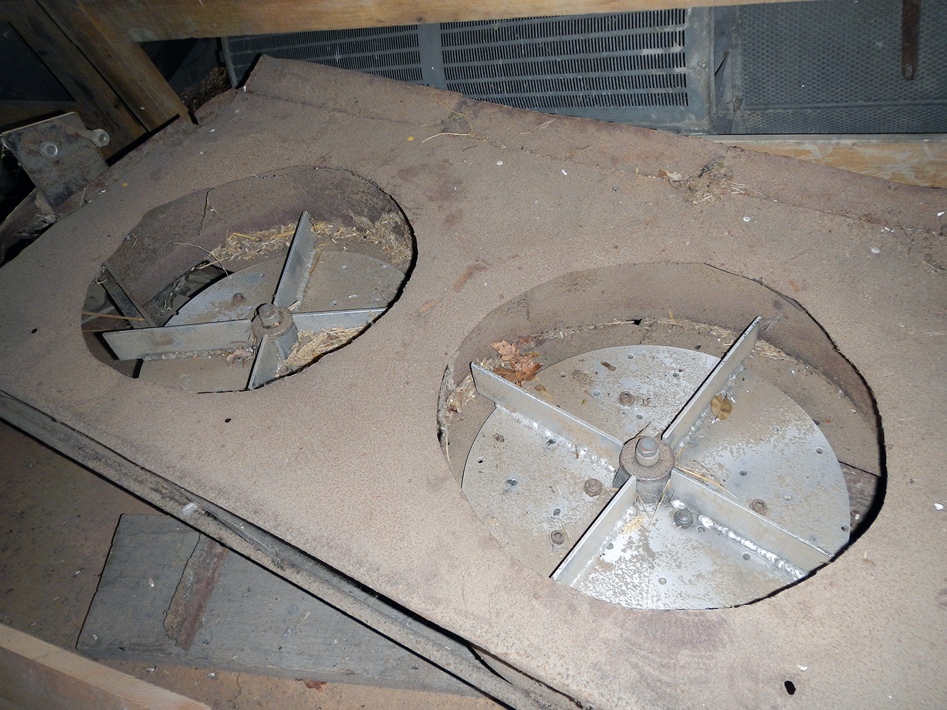

Matériel : tôle de récup (pour disques et plats), moyeux de remorques erka, courroies.
S’installe au cul de la moissonneuse derrière le broyeur, afin d'en récupérer les menues pailles et de les éjecter sur les côtés.
Pour l’instant la fixation se fait par des pattes avec boulons mais l'idée est de faire un pivot sur un des long côté du rectangle et des clips sur l'autre long côté, de manière à faciliter l’accès aux grilles de la moissonneuse (sans avoir à démonter 4 boulons).
La courroie est entrainée par l’axe du broyeur mais il faut améliorer cette transmission : sur le système actuel la courroie est très sollicitée et s’use trop vite.
