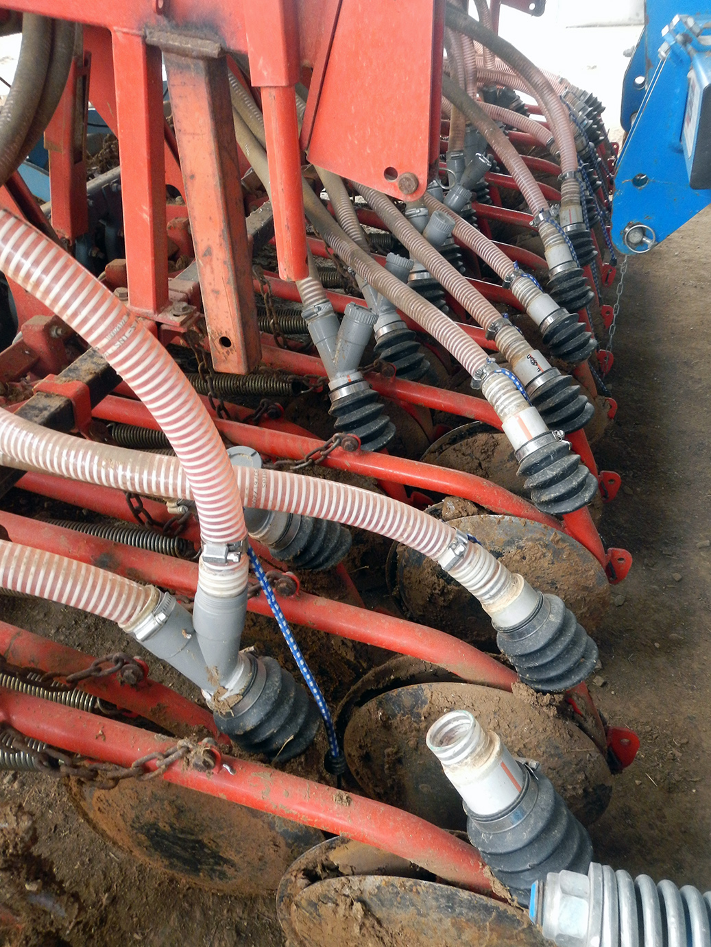

voici une modification apportée à un semoir de 3m dans un objectif d'essais système au CFPPA de Saussayes dans l'Eure-et-Loir (28).
Faite il y a 2 ans cette modification permet d'alterner l'écart entre rangs entre 12,5cm et 25cm, sur 3m.
  • Rajout d'un élément semeur pour passer à 25 éléments et avoir un milieu et donc une symétrie possible : passage dans un sens ou l’autre sans modifier l’écartement. Le dernier élément semeur est écarté de 8.3 cm par rapport à l’élément précédent, pour éviter de semer 2 fois sur la même ligne quand on repasse. Les deux rangs de semis de jonction sont donc espacés de 8.3cm au lieu de 12.5cm.
  • Rajout de Y en à l'arrivée des graines d'un élément sur deux, ce qui permet de mettre 2 descentes sur le même rang : on garde donc la même densité au m² mais on l’augmente sur le rang (passage de 25cm à 12,5cm). Sinon on devrait couper une descente sur deux et augmenter la vitesse du variateur, mais ça lui demanderait trop de couple.
  • Un bout de tuyau (rayures blanches) est rajouté sur l'arrivée des graines afin d'accueillir la descente par emmanchement et de faciliter les alternances de réglages.
