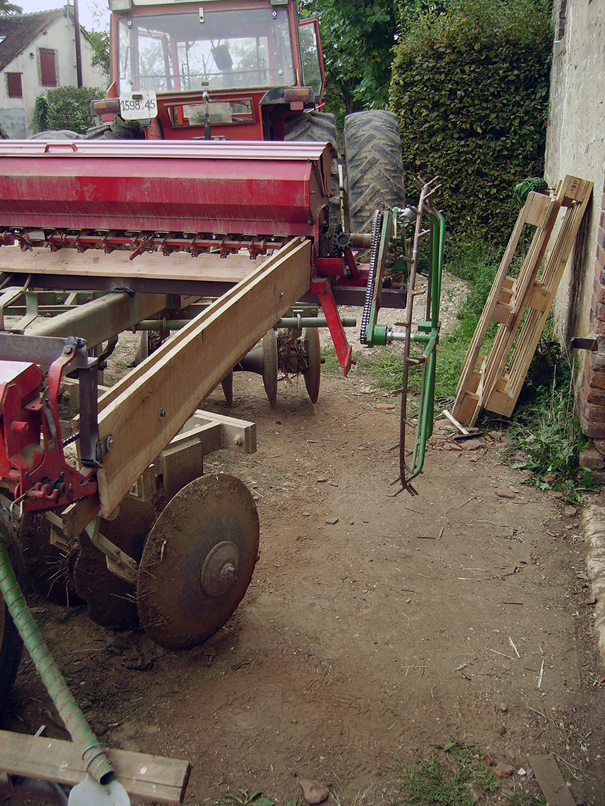

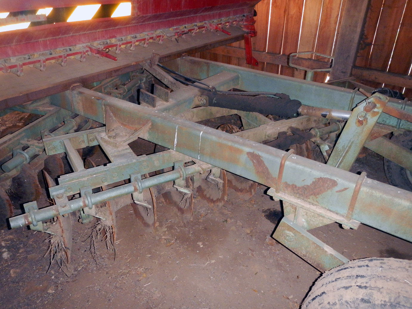

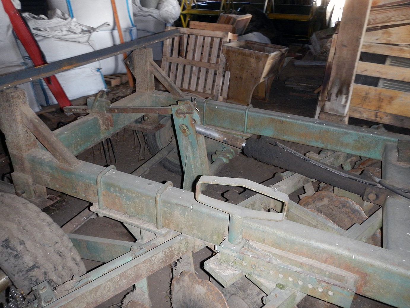

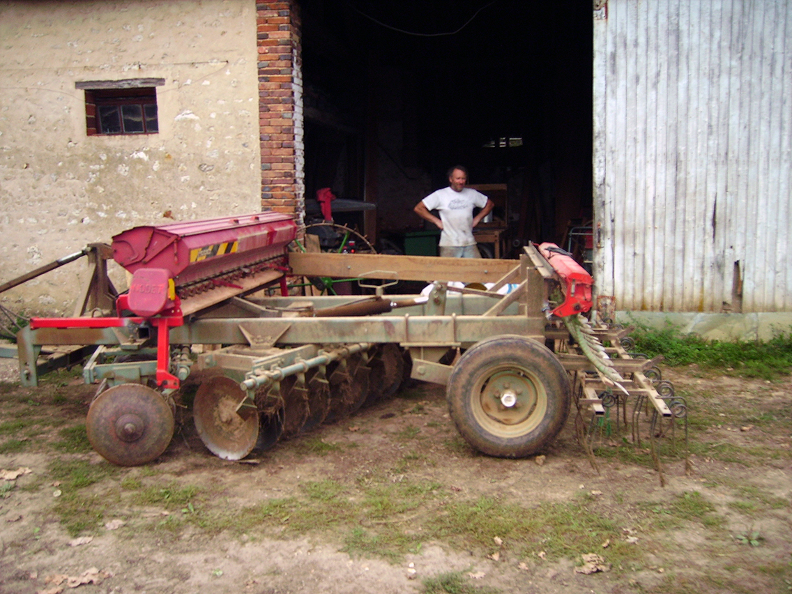

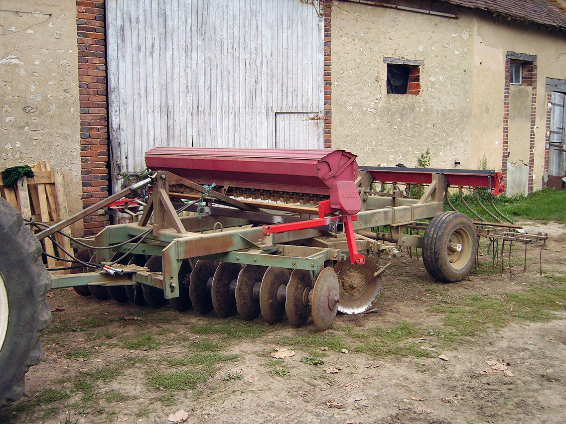

  • essieu à l’origine entre les deux rangées de disques (voir vidéo ci-dessus), déplacé à l’arrière. Parce que d’origine l’outil avait tendance à osciller autour de son essieu et donc creuser un peu devant puis derrière etc… On voit sur la photo 2178 que la 2ème rangée de disque était au niveau des brides de l'essieu maintenant (peinture verte absente en V). Le vérin était fixé sur la 1ere poutre sous le triangle : on voit deux bouts de plats qui ont été coupés (photo 2180).

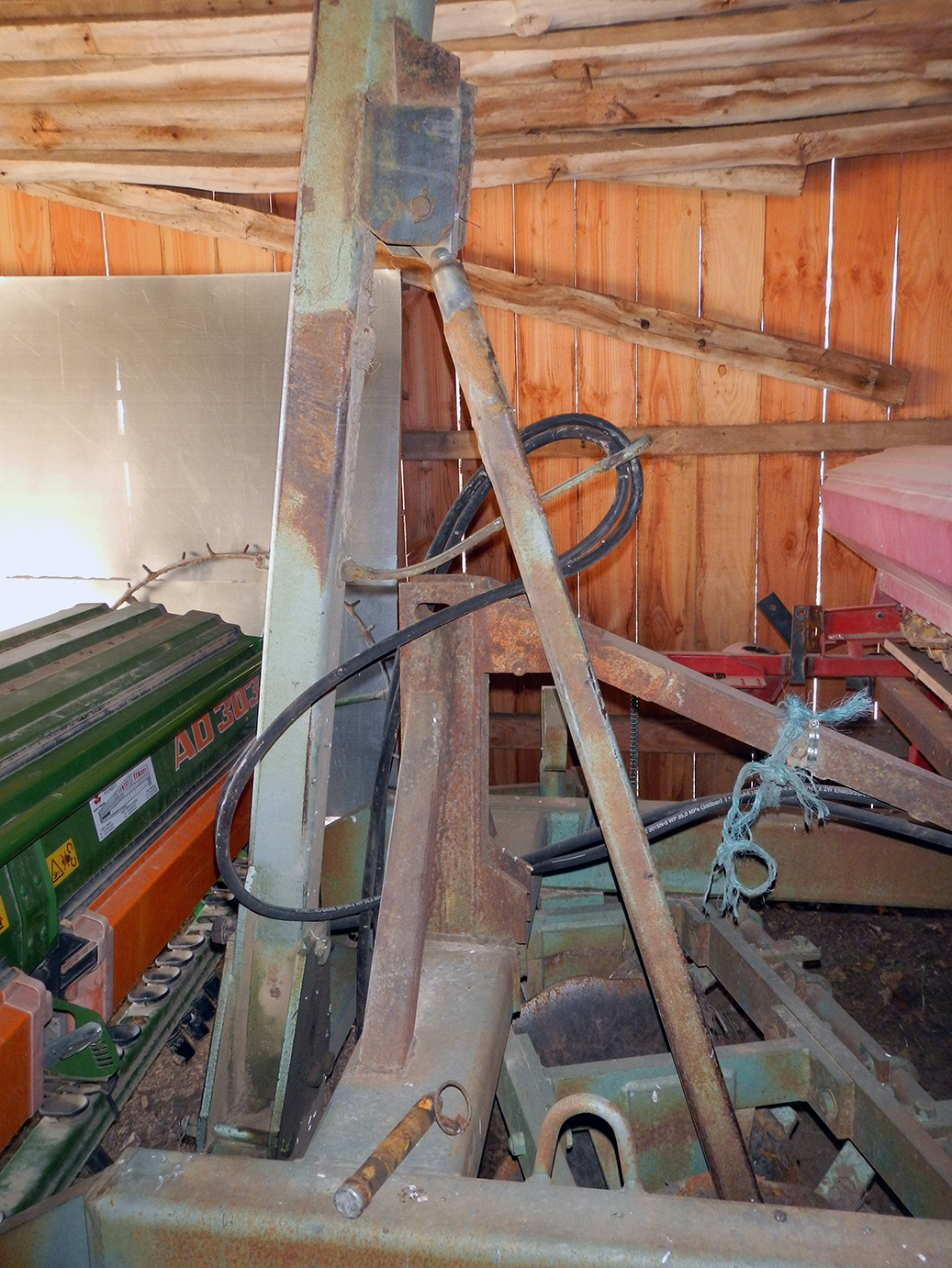

  • Triangle sur la première poutre dont le point haut est relié d’une part à la 2ème poutre (pour la rigidité) et d’autre part près de l’attelage remorque de l’outil, avec une petite lumière. Ce montage permet de bien contrôler la hauteur de l’avant de l’outil.
  • Avec les deux point précédents on s’assure d’avoir une zone d’action plane des deux rangées de disque. Maintenant le contrôle de la profondeur est beaucoup plus stable, le nivelage est bien constant et on ne réveillera pas des graines en dormance à une certaine profondeur. En plus ça tire moins parce qu’il n’y plus le dandinement.

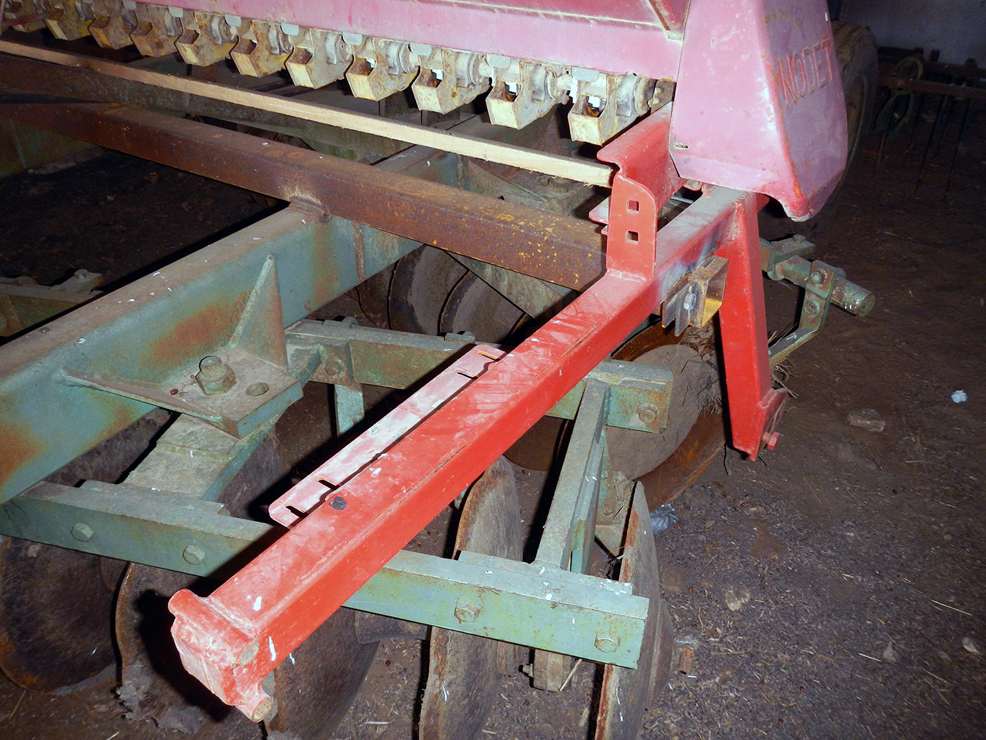

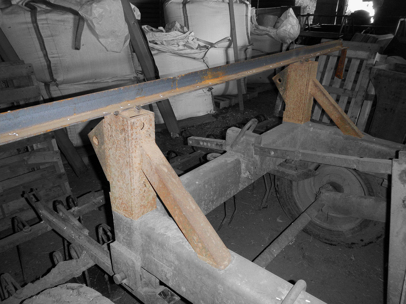

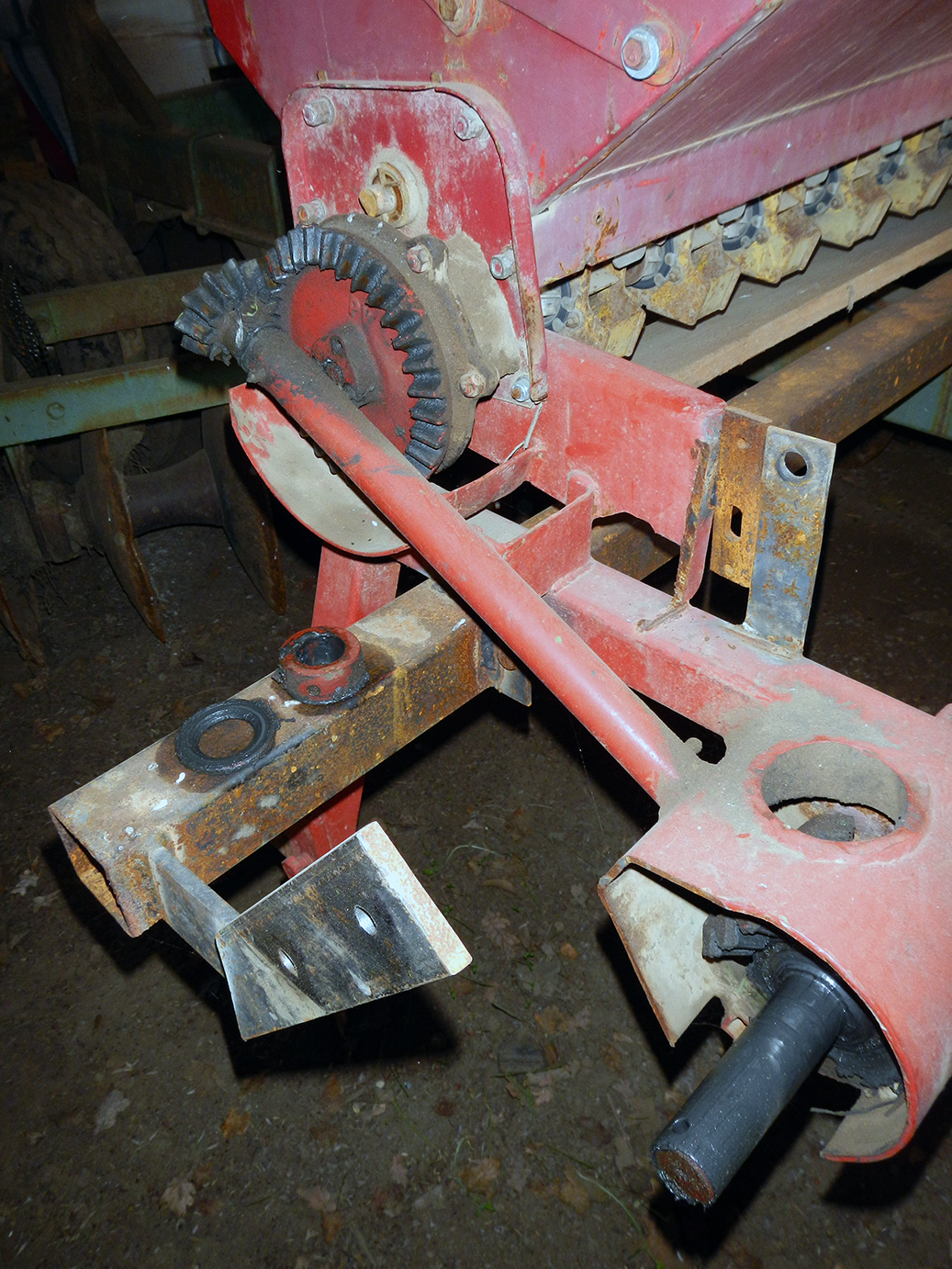

  • Rajout d'une poutre entre les deux rangées de disques pour soutenir le semoir Nodet et sa transmission (photos 2181 et 2182)

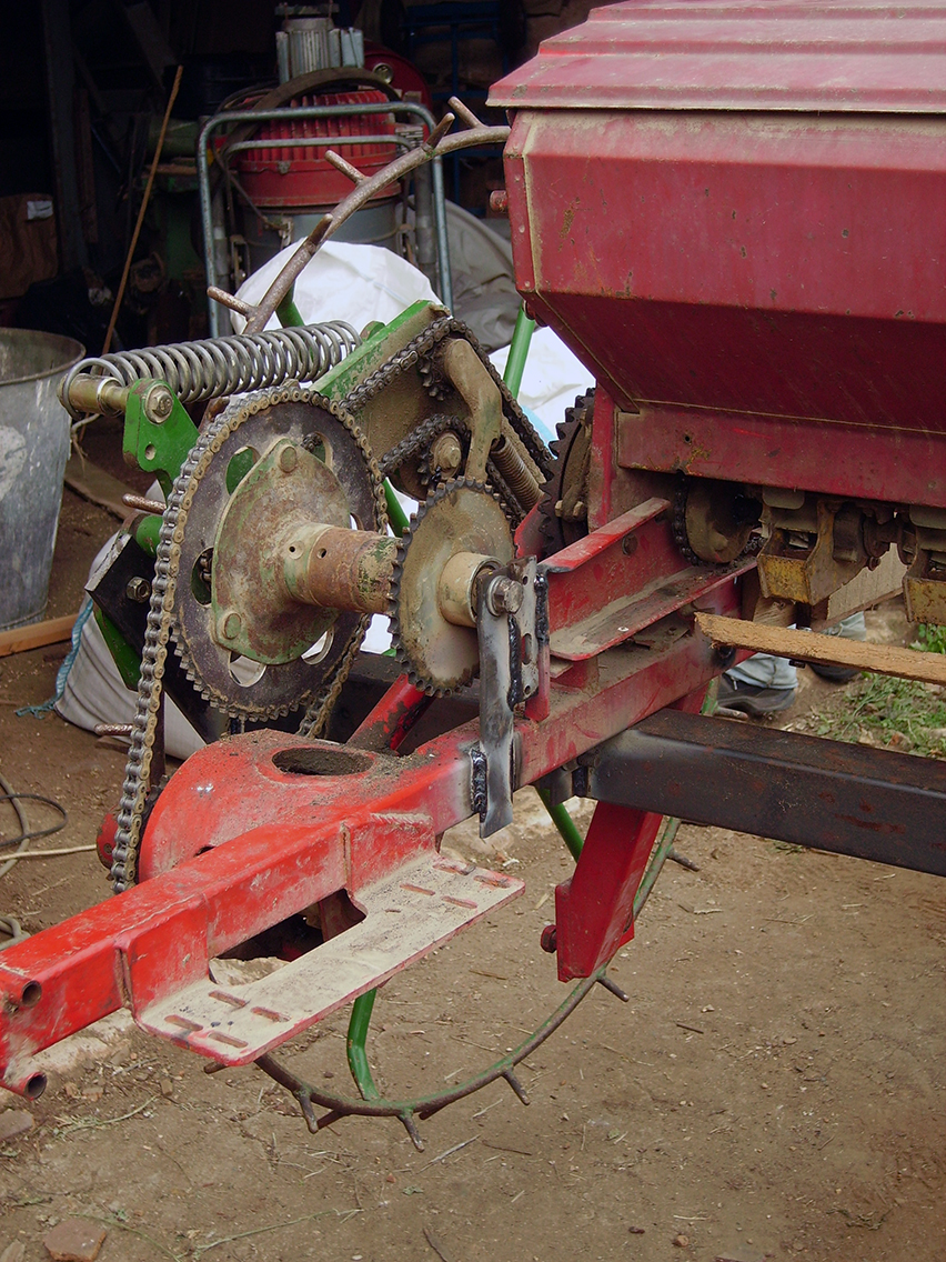

  • Rajout d'un système de support pour la trémie petites graines à l'arrière de l'outil (photo 2185-2).

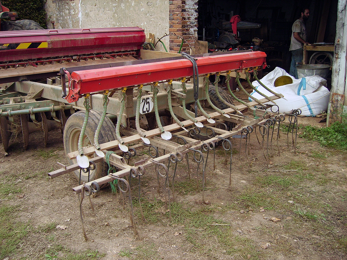

  • Rajout d'une herse étrille en queue d'outil.
Utilisation : parfois pour semer des couverts. Détruire un couvert de trèfle et semer dedans, entre les 2 rangées de disques (le trèfle meurt partiellement et regarnit au printemps, donc pas toujours besoin de resemer l’année suivante) avec le semoir Nodet. Une trémie petite graine peut être montée juste au-dessus de la herse en bout d’outil (pour le trèfle quand il ne repart pas au printemps) et est entrainée par une chaîne de vélo guidée dans un carter en bois : permet de semer en surface.
