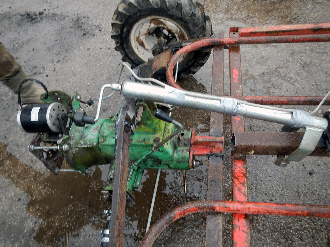

Matériel : bloc de transmission de motoculteur (en vert), l'ensemble moteur/contrôleur/batterie vient d'un Quad pour enfant (150€ d'occasion), châssis de récup', roues, châssis de lit, ferraille, deux pivots de direction de vélo, consommables (~100€ d’électrodes + disques)...

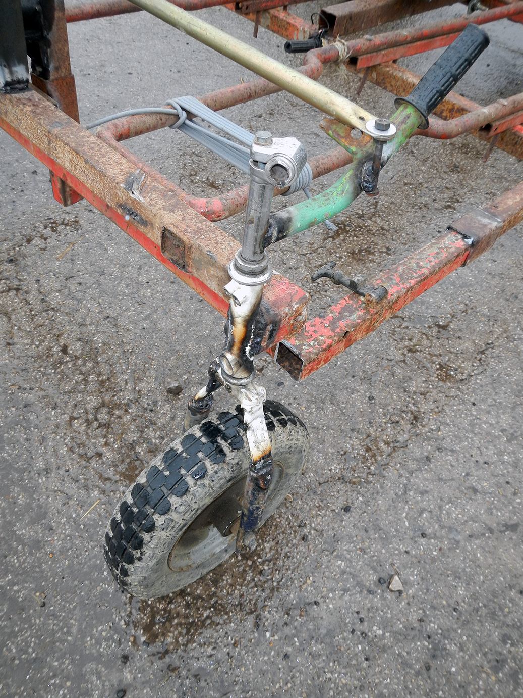

  • Direction : blocage de différentiel sur la transmission du motoculteur permet de forcer l'outil à aller droit. Chaque opérateur a à portée de main une poignée pour contrôler la direction avant (deux pivots de guidons de vélo). Projet de rajouter des tubes en V pour bloquer les poignées dedans, au cas où le blocage de différentiel ne suffirait pas, ou si on veut faire sans.
  • Hauteur : à l'avant : une glissière par emmanchement de tubes carrés et une vis de pression. A l'arrière : vis à manivelle (galvanisé) + pivot entre le module moteur et le châssis.

Le bloc moteur est indépendant du reste du châssis, juste lié par la vis à manivelle et les deux boulons à l'arrière du châssis.
L'ensemble moteur + transmission est soutenu par des tiges filetés en traction en dessous, une arche en acier par dessus, et une platine boulonnée par l'avant.

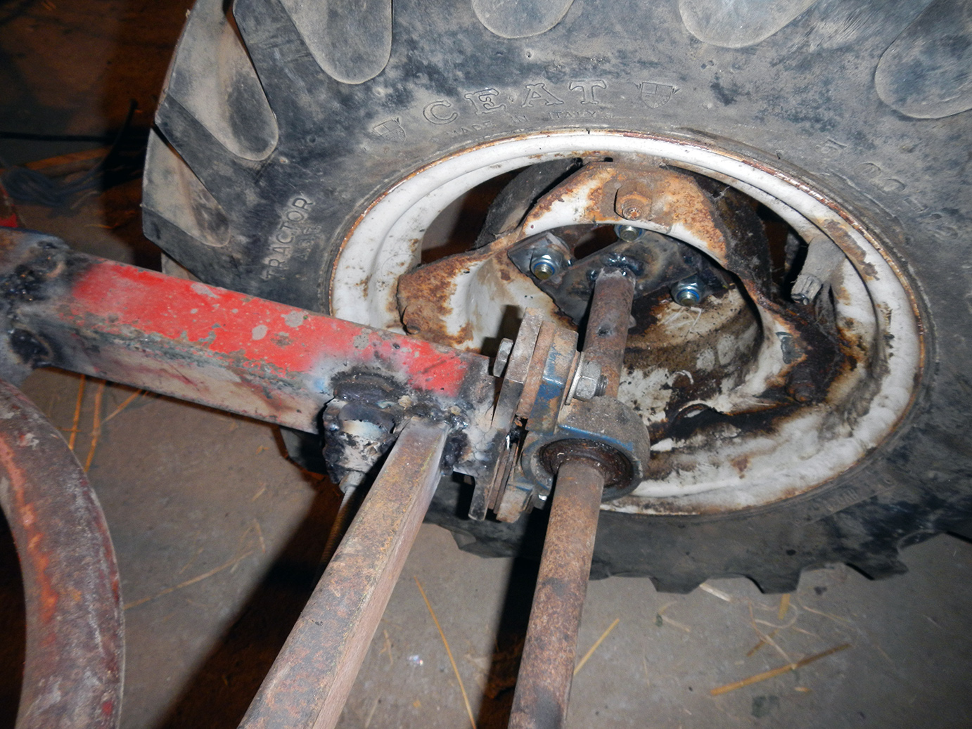

Liaison bloc motoculteur - roues : une pièce a été faite pour adapter un axe à partir des 4 trous d'origine de fixation de la roue (qui sera la même pièce que celle sur lequel sont fixées les roues). Les cardans sont fait à partir de tube en caoutchouc et des colliers de serrage, mais la solution n'est pas viable : une fois l'outil chargé, le couple sur le barre est trop important (celui de gauche a déjà cédé) ! Ces montages sont voués à être remplacés par des cardans.
Afin de suivre le profil du sol avec les roues avant, le module de direction est relié au reste du châssis par un pivot horizontal (récupéré sur un transpalette HS).

Pourquoi entraîner l'outil par les essieux directionnels ? L'outil ne serait-il pas plus facile à réaliser en entraînant les essieux arrières fixes, et installer une direction à l'avant ?
Re: Lit de désherbage automoteur électrique
Bonjour Tudual,
le système d'entrainement est positionné à l'arrière (depuis la boîte de vitesse verte), sur les roues non directionnelle. Ces roues là ne sont réglables qu'en hauteur.
Et ce sont bien les roues de vélos à l'avant qui sont orientables et pas motrices. Donc a priori l'outil respecte déjà tes suggestions.
