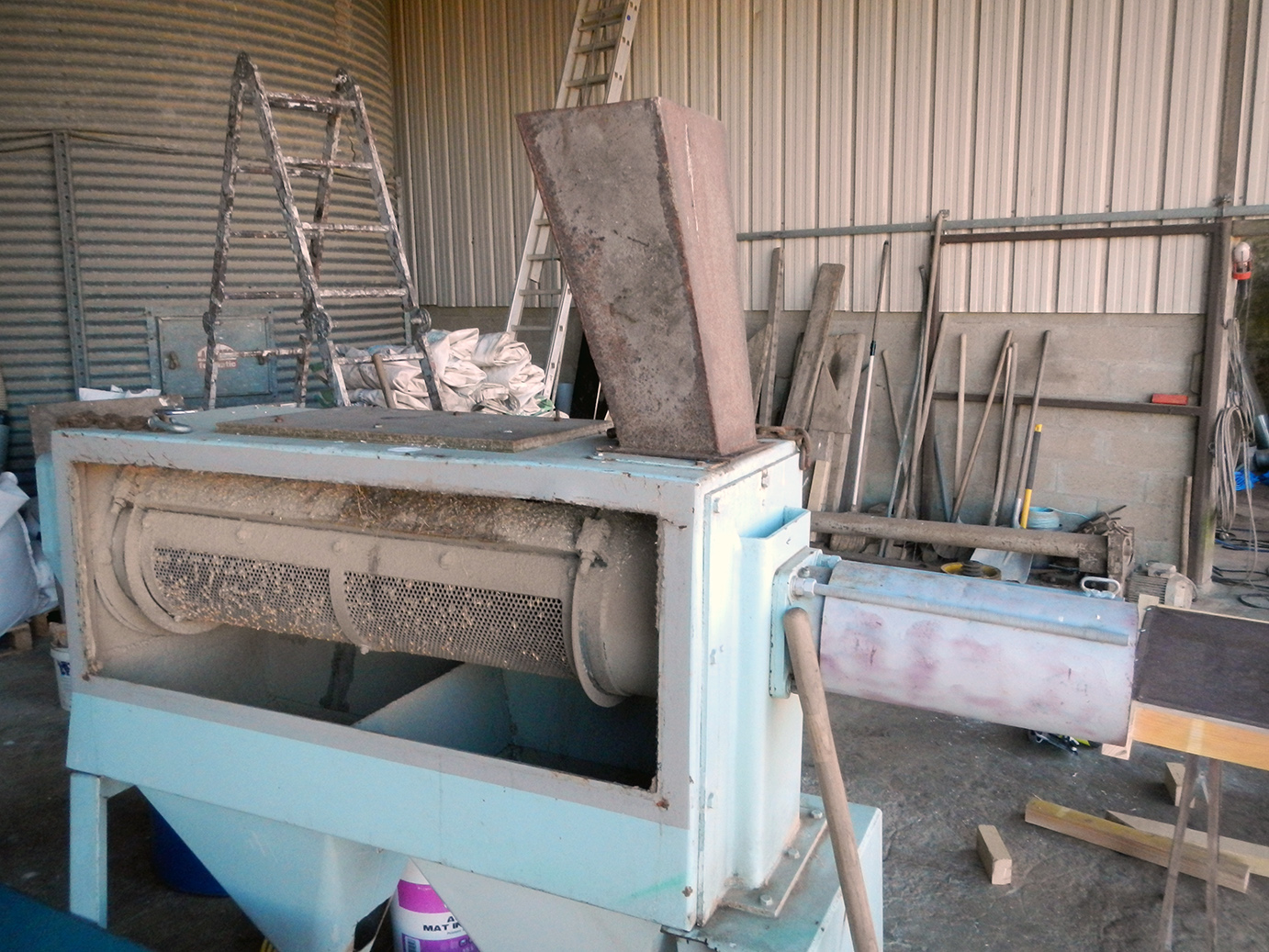

voici l'adaptation d'une dégermeuse à maïs, transformée en décortiqueur d'épeautre par Michel Mercier, céréalier dans l'Eure-et-Loire.

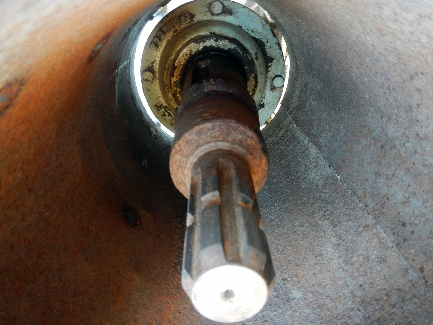

Une fois la dégermeuse à maïs acquise (~1500€), la transformation est très simple.
On rajoute un manchon de prise de force sur l'arbre d'entrainement, ainsi qu'un carter pour protéger la liaison. Et pour le confort de remplissage on rajouter un entonnoir sur le dessus à partir bout de tôle.
