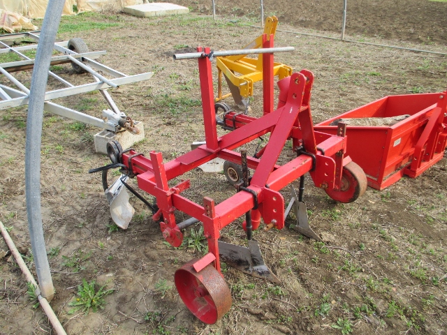

voici ma dérouleuse plastique construite avec une base de mini cultivateur...
elle permet de poser des plastiques de 1 mètre, avec le goutte à goutte sous le paillage
vue générale

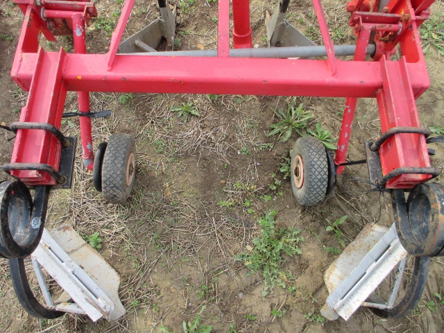

roue de profondeur

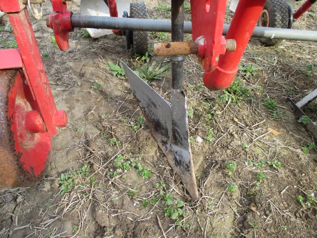

les socs sont fabriqués maison...

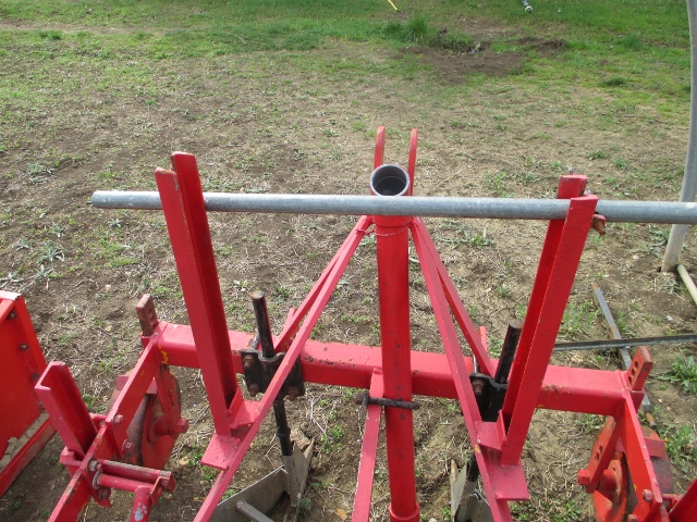

le goutte à goutte est fixé ...et suit le tuyau pour aller dessous

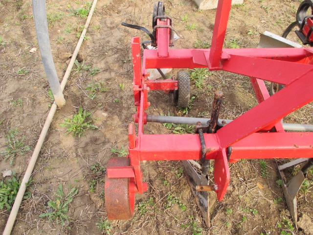

pour recouvrir le plastique, j'ai utilisé une bouteille de gaz coupé et soudé
