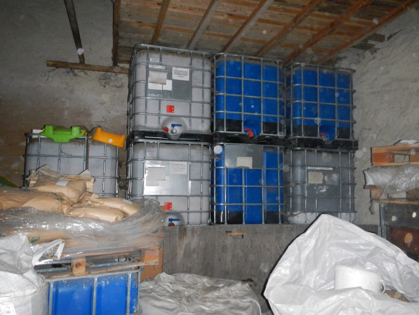

voici une transformation d'une cuve à eau pour le stockage des grains proposée par Emmanuel Bourgy.
Emmanuel Bourgy est installé depuis 2008 (directement en bio) dans l'Indre près de Mézières-en-Brenne.
Main d'oeuvre : 1 UTH

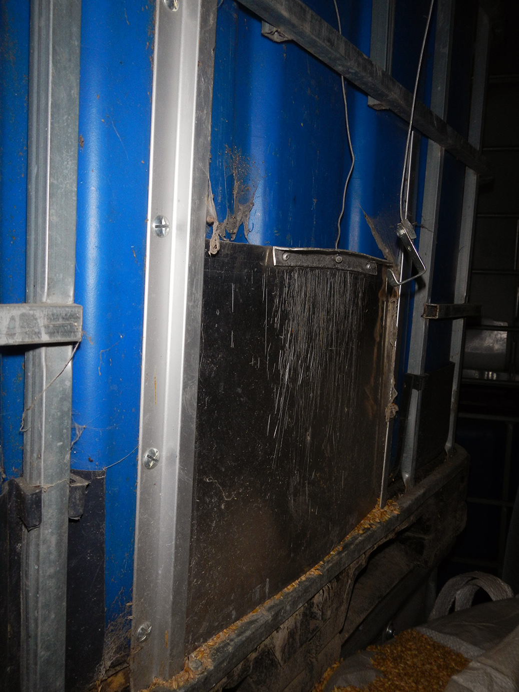

Le principe est de réaliser une ouverture sur le bas de la cuve pour pouvoir récupérer le grain.
Matériaux : rails en aluminium (qui sont en réalité des poignées de porte/tiroir à la découpe), plaque d’aluminium (ici elle fait 2mm mais serait mieux en 3 ou 4mm).
Il faut bien penser à micropercer le haut de la cuve, pour ne pas empêcher la respiration des grains.
Ces cuves à grains sont idéales pour se protéger des rongeurs et elles sont très facilement empilables.
La pression sur la plaque d'aluminium est assez importante quand la cuve est pleine. La trappe ne s’ouvre qu'à coup de marteau sur la cornière. Pour l'instant la cornière est montée par rivets pop, mais c'est trop fragile, donc elle a pris du jeu à force de taper dessus: il faudrait un moyen plus solide de lier la plaque et la cornière.
Un fil de fer sur la cornière permet de bloquer la trappe en position ouverte.
