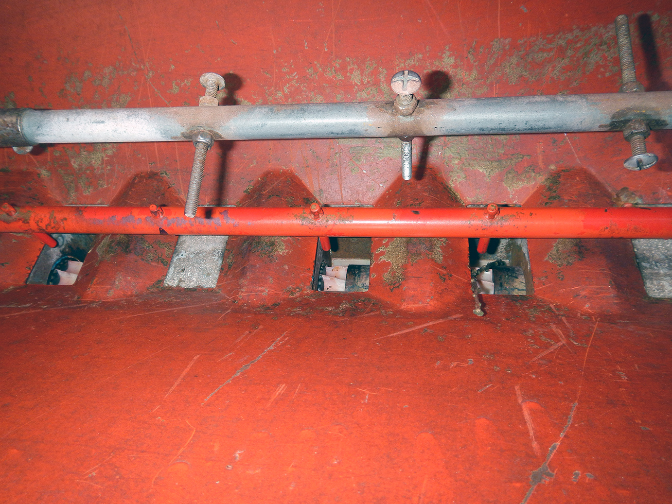

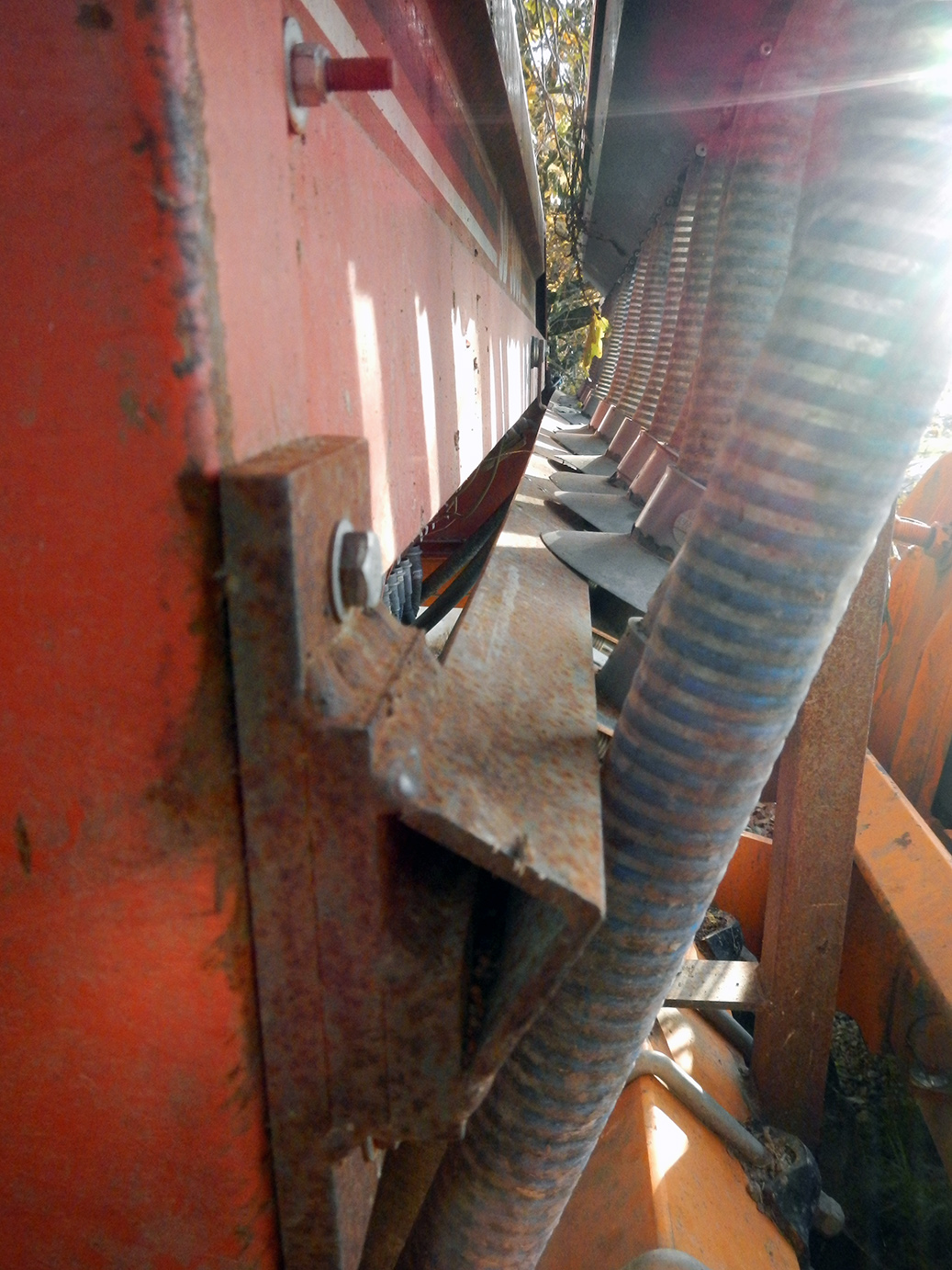

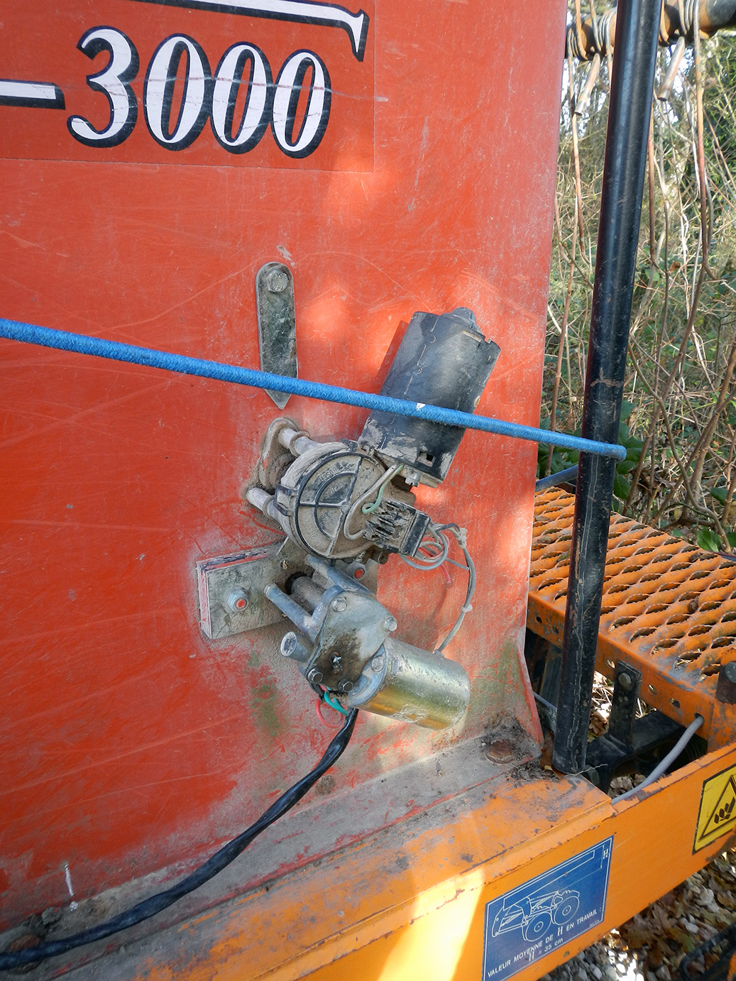

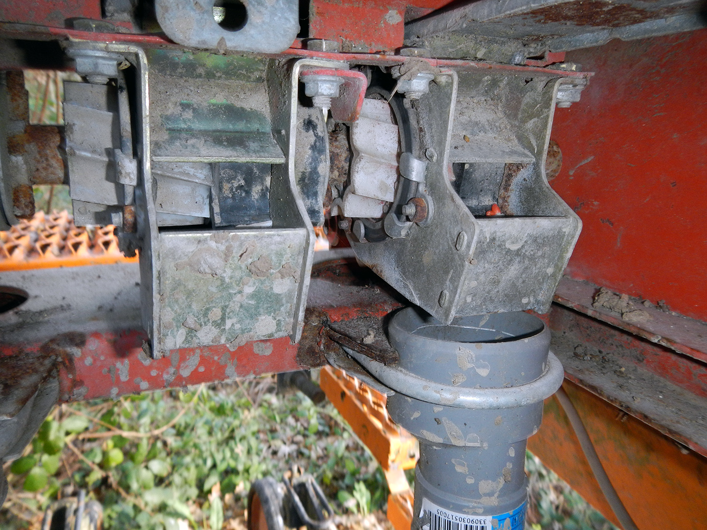

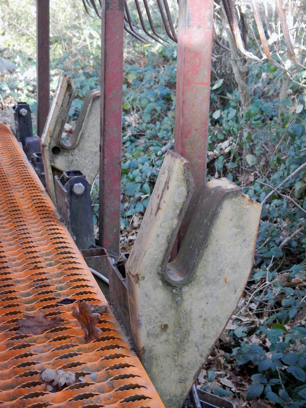

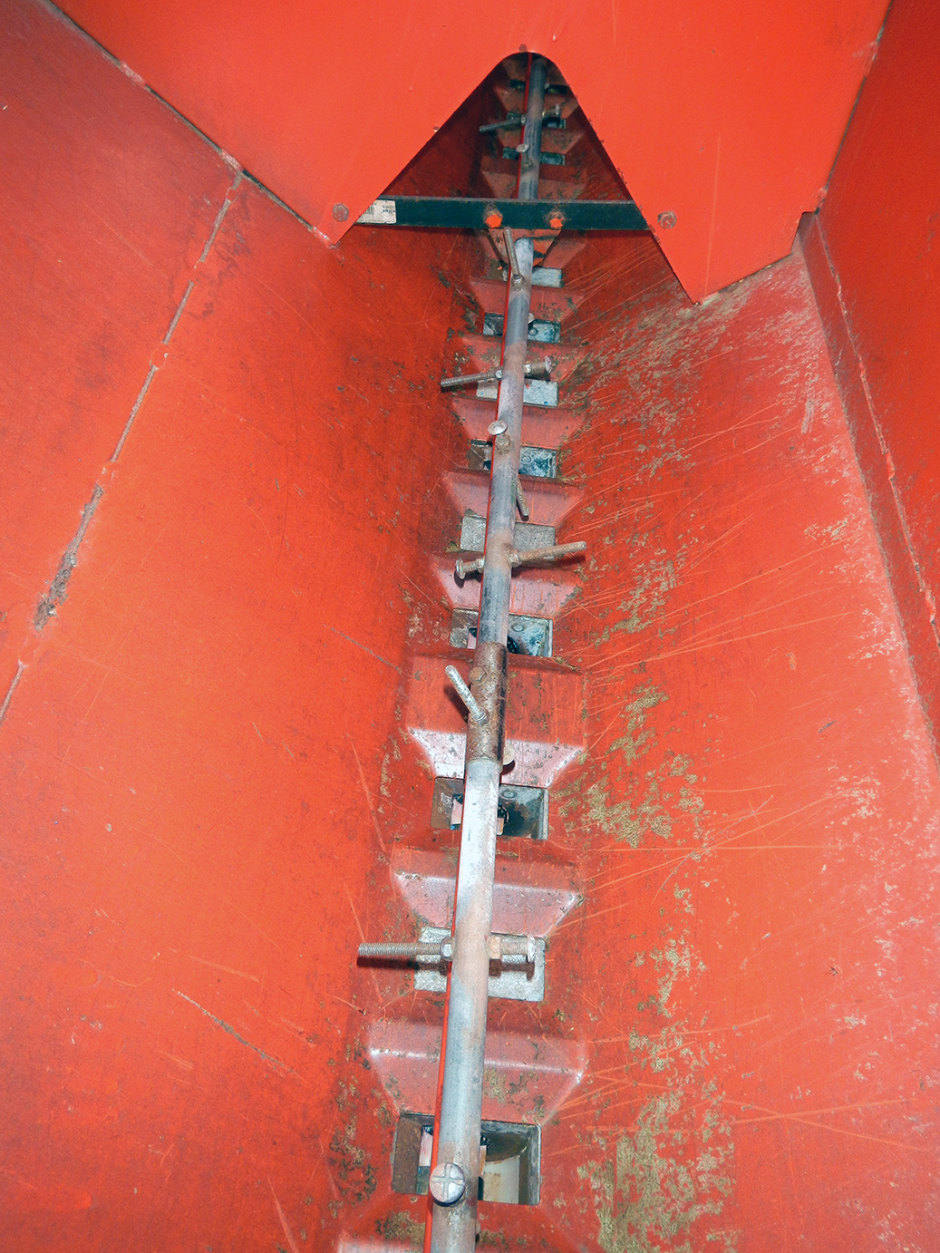

Cuve d’origine (rouge) : des modifications ont été faites pour pouvoir semer des grosses graines (voire des épis type semence d’épeautre) et/ou de la fertilisation. Afin d’améliorer l’agitation des graines les doigts de l’agitateur d’origine ont été raccourcis et un agitateur a été rajouté plus haut dans la trémie. Leur entrainement se fait par des moteurs d’essuie-glace (qui tournent en sens opposé). Le diamètre des descentes a été augmenté, ce qui a forcé une modification de leur fixation : barre rouge décalée, et fixations des descentes par des étriers (solution plus facile que d'agrandir les trous de la barre rouge).

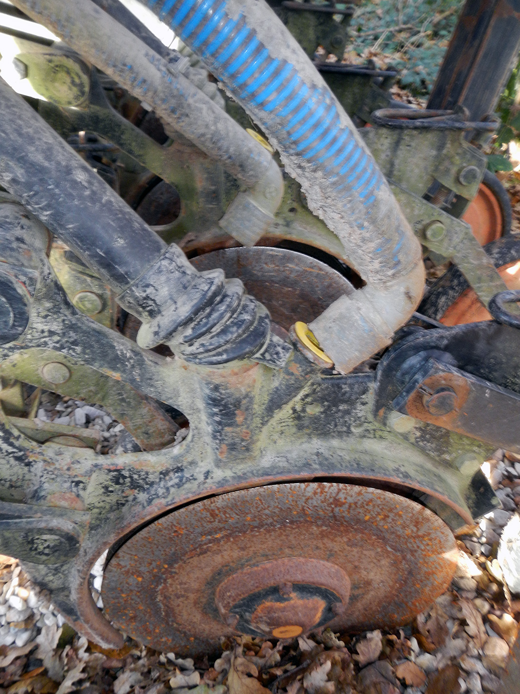

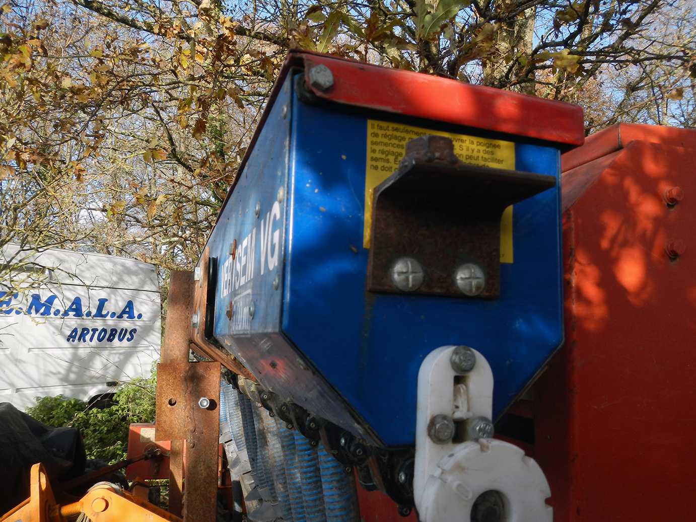

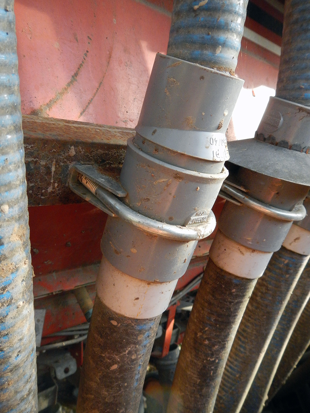

Trémie bleue (petite graine) : les descentes sont réalisée en tuyau semi rigide de piscine (le tuyau gris cannelé résiste mal au temps et devient cassant) et des pièces PVC de plomberie, leurs fixations se font par des étriers. Le semoir est démontable et utilisable sur 3 outils en tout.
L’entrainement des clapets et de l’agitation se reprend sur l’entrainement de la cuve d’origine.
Les descentes (en bleu sur la photo Descente2emeTrémie) peuvent arriver dans le rang (si on branche la descente sur le bouchon jaune de la photo) ou dans l'inter-rang.

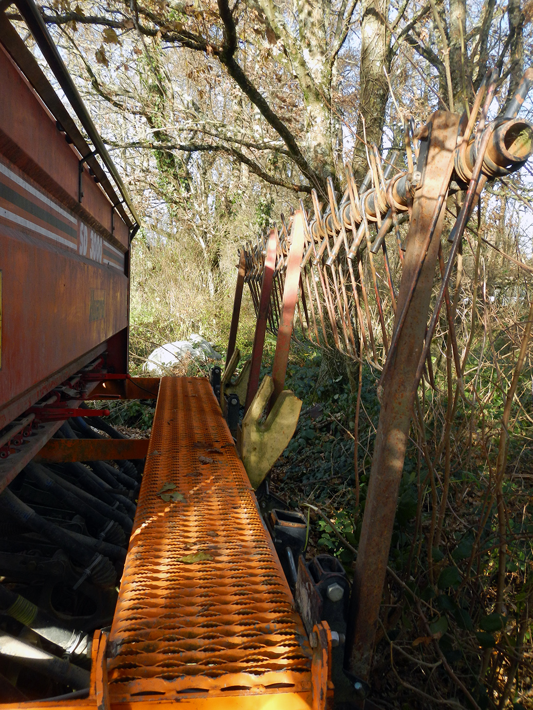

Possibilité de monter une crosskillette à l’arrière à la place des griffes : afin d'écraser les mottes, et d'appuyer le terrain sans trop le tasser (le sol garde ainsi sa capacité d’absorption de l’eau).
Attelage possible pour un semoir centrifuge à l'arrière (l’accroche vient du même semoir que la trémie qui sera rajouté à l’avant).
