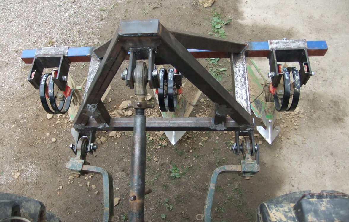

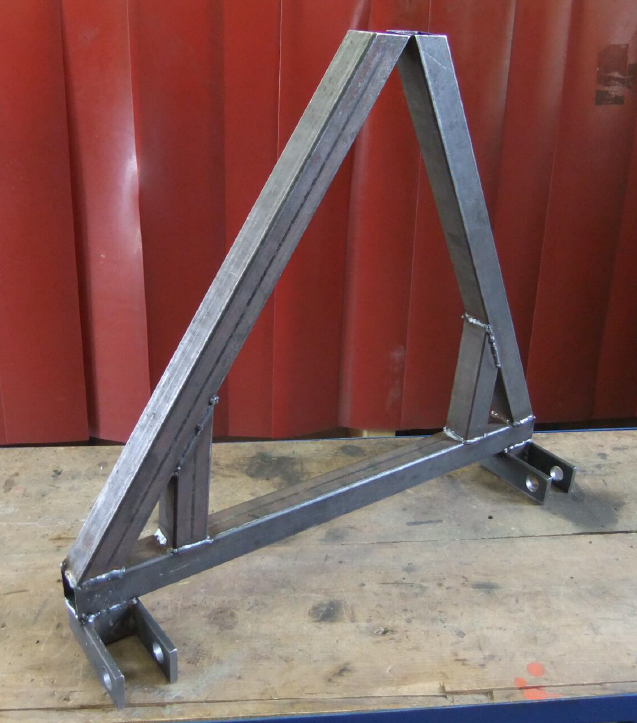

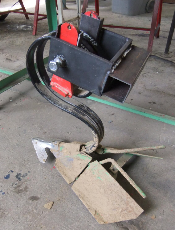

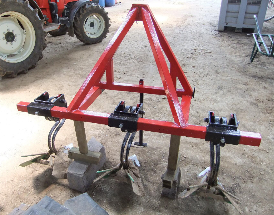

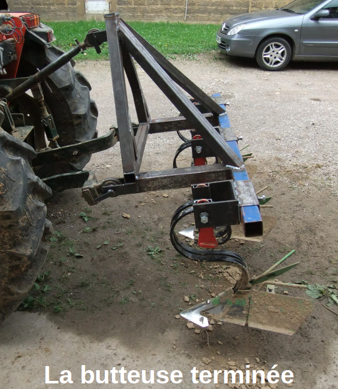

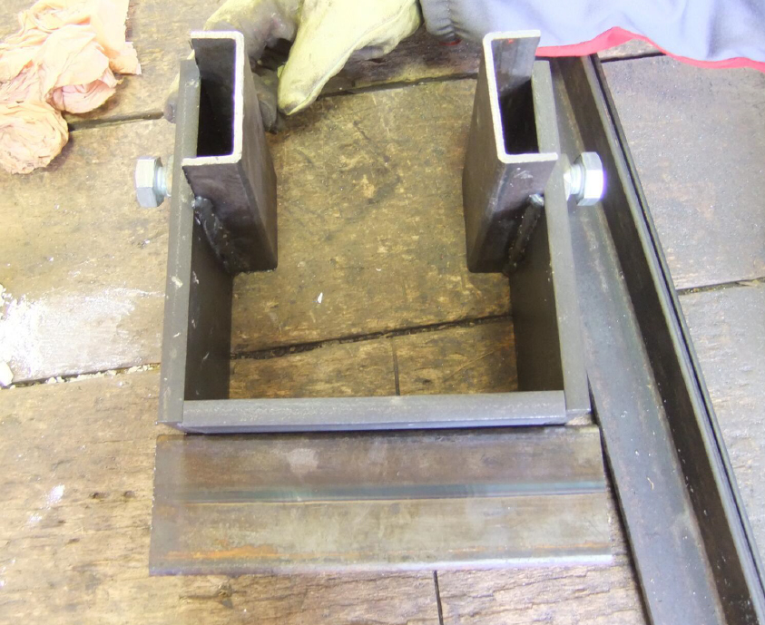

voici une petite fiche technique sur l'autoconstruction d'une butteuse à pommes de terre, réalisée par des apprenants BP REA MBIO au CFPPA de COURCELLES CHAUSSY, au cours de leur formation :
http://latelierpaysan.org/IMG/pdf/fiche ... haussy.pdf
Quelques photos prises durant sa fabrication:
