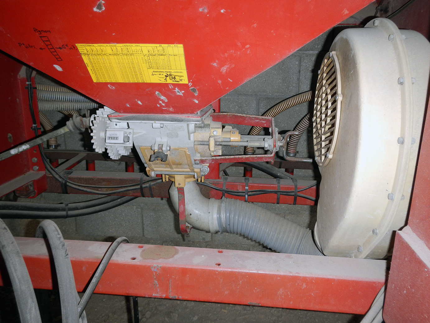

voici la transformation d'un semoir en ligne (PZ sweegers 400) réalisée par Frédéric Barbot (céréalier en TCS dans l'Indre-et-Loire) en 2004.
Modifications apportées:
  • Allongement de 3m à 5m, rajout de descentes, fabrication du repliage
  • Rajout d'un doigt pour bloquer la roue d'entrainement de la distribution lorsqu’on relève l’outil en bout de champs. Sinon la roue continue de tourner avec l'élan, et on a un tas de graines en bout de champs.
  • Modification de l’alimentation de la turbine qui se faisait par prise de force : rajout d'un moteur hydraulique
  • Signal lumineux lorsque la trémie est vide (qui se voit puisque l'outil est monté à l’avant)
  • Rajout de phares / clignotants
Utilisation : se monte à l’avant et enfouissement des graines par déchaumeur à l’arrière. Le semoir ne travaillant pas le sol et le déchaumeur se passant à haute vitesse, l'ensemble peut rouler à 15-16km/h (~45ha/jr). Utilisé de 2004 à 2010 pour tout semer, avec de bons résultats.
