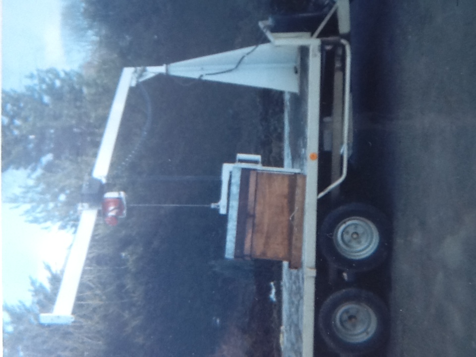

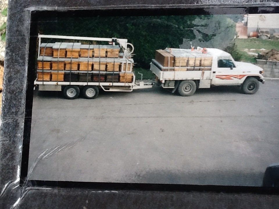

Un apiculteur à côté de chez moi, Pierre Huissoud, qui possède encore plus de 500 ruches en production (dadants 12 cadres) a fait construire il y a 30 ans une grue munie d'un treuil pour charger ses ruches sur sa remorque et son 4*4. La fabrication est très simple, robuste, sans hydraulique et a tenue le choc à une utilisation intensive sur plusieurs dizaines d'années. Le coût est modique comparé à ce qui se vend dans le commerce (15000 euros pour la version hydraulique - pas d'autre version connue).
J'enverrai des photos plus détaillées de l'engin très bientôt
Quelques images de la bête en attendant

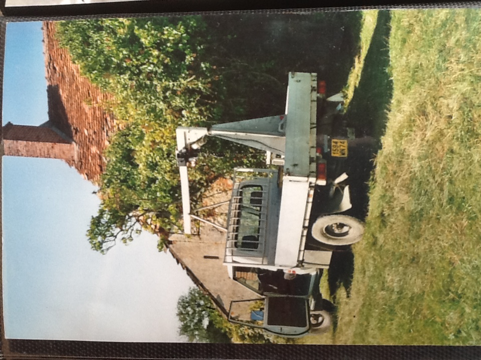

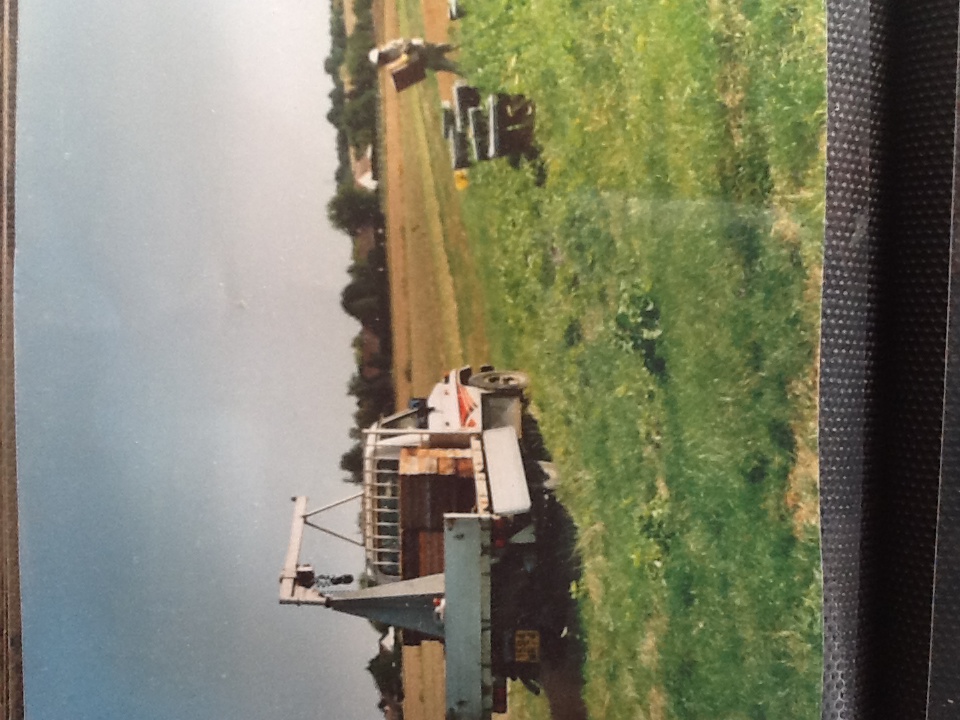

montage actuel sur le 4*4
Les ruches sont ramenées à proximité du véhicule à l'aide d'une brouette à serrage latéral autoconstruite également
Vue d'ensemble avec le bras en position route à l'époque où la grue était montée sur la remorque.
Détail du bras et du treuil
L'ensemble prend l'emplacement d'une ruche au sol ce qui est vraiment très pratique. Et le coût est vraiment dérisoire.

Fonctionnement de l'engin : le bras tourne autour d'un axe vertical à 360°.
Le pied qui supporte l'axe est solidement vissé dans la carrosserie du véhicule.
Le bras tourne à 360°. Sur ce bras coulisse un treuil et son moteur.
Ce treuil est bloqué en fin de course par des buttées
Sur ce treuil est fixé le lève-ruche.
Pierre ramène ses ruches prêt du véhicule à l'aide d'une brouette à serrage latéral
La ruche est posée sur le lève-ruche

L'embase/socle/pied pèse 45kg, le bras 35kg, le treuil et son moteur 11kg, le lève-ruche 14 kg pour un total estimé à 115kg (poids approximatif). Cela permet de le monter sr le véhicule ou la remorque tout seul en 30mn (à l'aide d'un palan). La grue est installé directement sur le plateau du véhicule (cf. photo d'ensemble message précédent). Elle prend l'emplacement d'une ruche au sol (55*55)et 2 ruches en hauteur

Principal inconvénient : contrairement aux grues hydrauliques qui corrige les effets de pente, il est indispensable pour l'outil de Pierre de travailler à plat.

Possibilités multiples. Pierre pose ses ruches sur son plateau de véhicule et sur la remorque. Du coup, son bras mesure 2m75 (aujourd'hui, la grue a un emplacement central sur le plateau du véhicule) de longueur. Quand la grue était positionné sur la remorque, il avait monté un bras de 4m mais inutile aujourd'hui-rallonge possible de 70cm.
La hauteur de la grue permet d'empiler 2 ruches avec hausse sans gêner la circulation du treuil et de son moteur.
