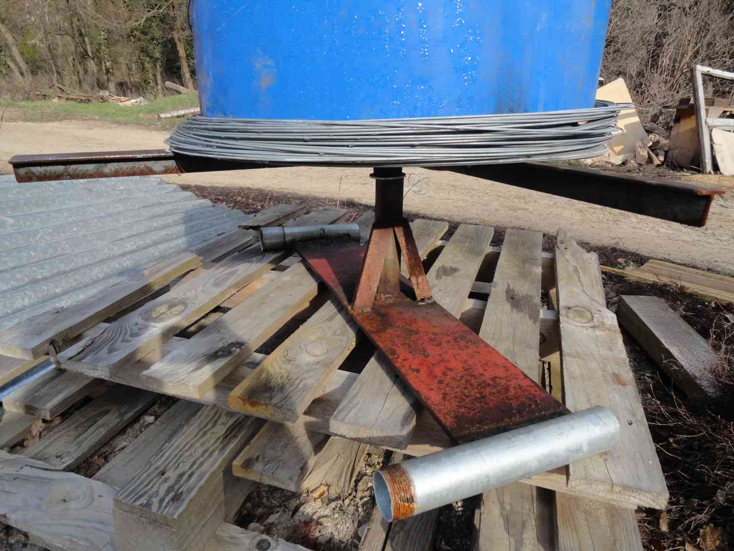

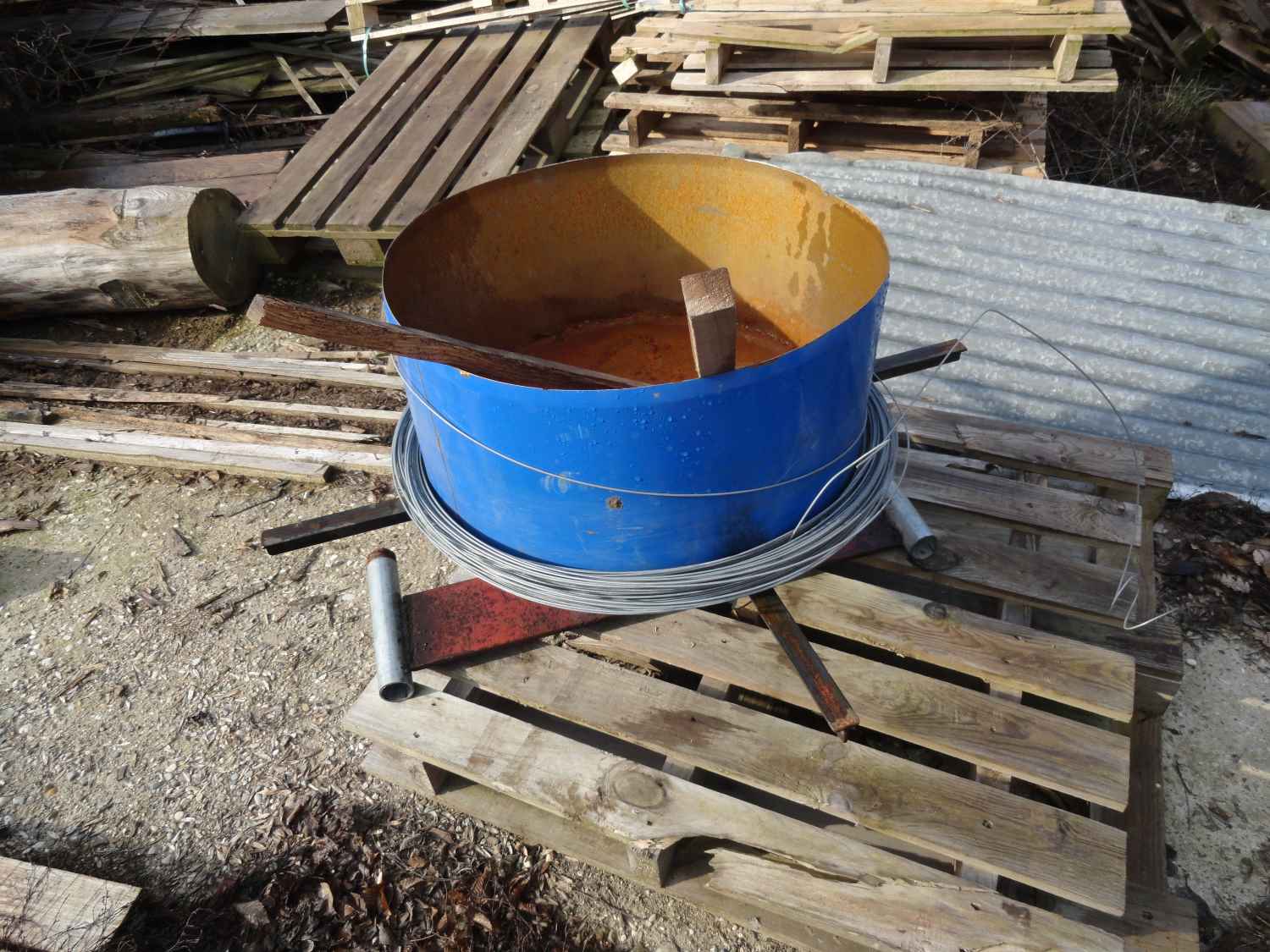

Voici un modèle tout simple réalisé par Paul Chataignon, du GAEC du Moulin des Chartreux:
Afin de se faciliter la tâche lorsqu’il installe les clôtures pour le pâturage de ses chèvres, Paul Chataignon a récupéré un vieux bidon de 200l et un peu de ferraille afin de se construire un dérouleur de câble. Le système est installé sur la fourche de son tracteur grâce aux deux tubes à la base du dérouleur, et il ne lui reste plus qu’à dérouler le câble.
Le système de rotation est très simple puisqu’il s’agit de deux tubes emboités l’un dans l’autres. Le premier est fixé à la base du dérouleur, tandis que le second est libre et tournera avec le tonneau lorsqu’on souhaitera dérouler le câble.
Vue des tubes permettant d'y insérer la fourche d'un tracteur

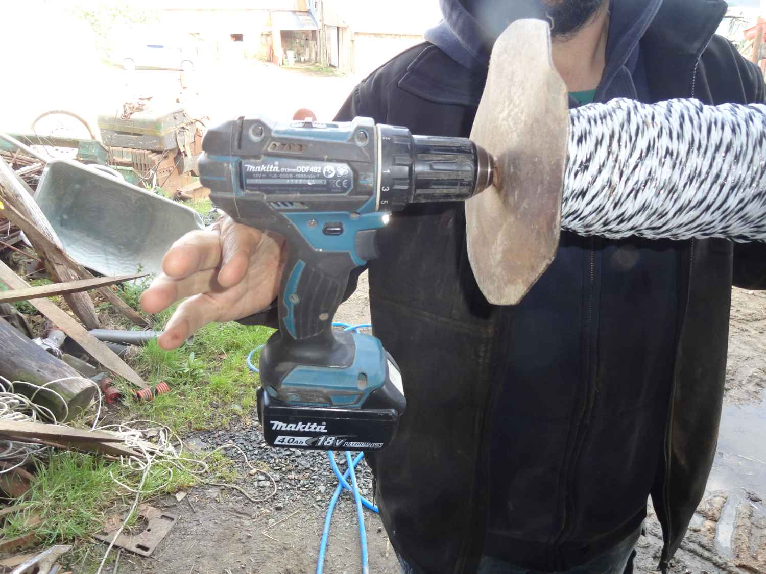

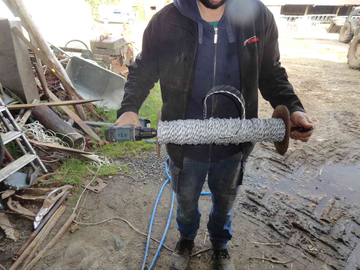

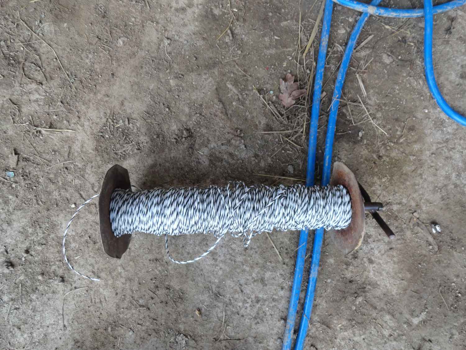

Un modèle simple mais vachement pratique qui s'insère dans la collection "utilisations détournées d'une perceuse (un autre exemple servant à remonter les ouvrants latéraux d'une serre, visible ici: remonter-des-ouvrants-lateraux-serre-sa ... t4174.html)
Donc, il s'agit tout simplement d’un tube monté sur un axe. D’un côté, un embout pour se fixer sur une perceuse/visseuse, de l’autre une roue libre (qui peuvent être simplement deux tubes coulissant l’un sur l’autre).

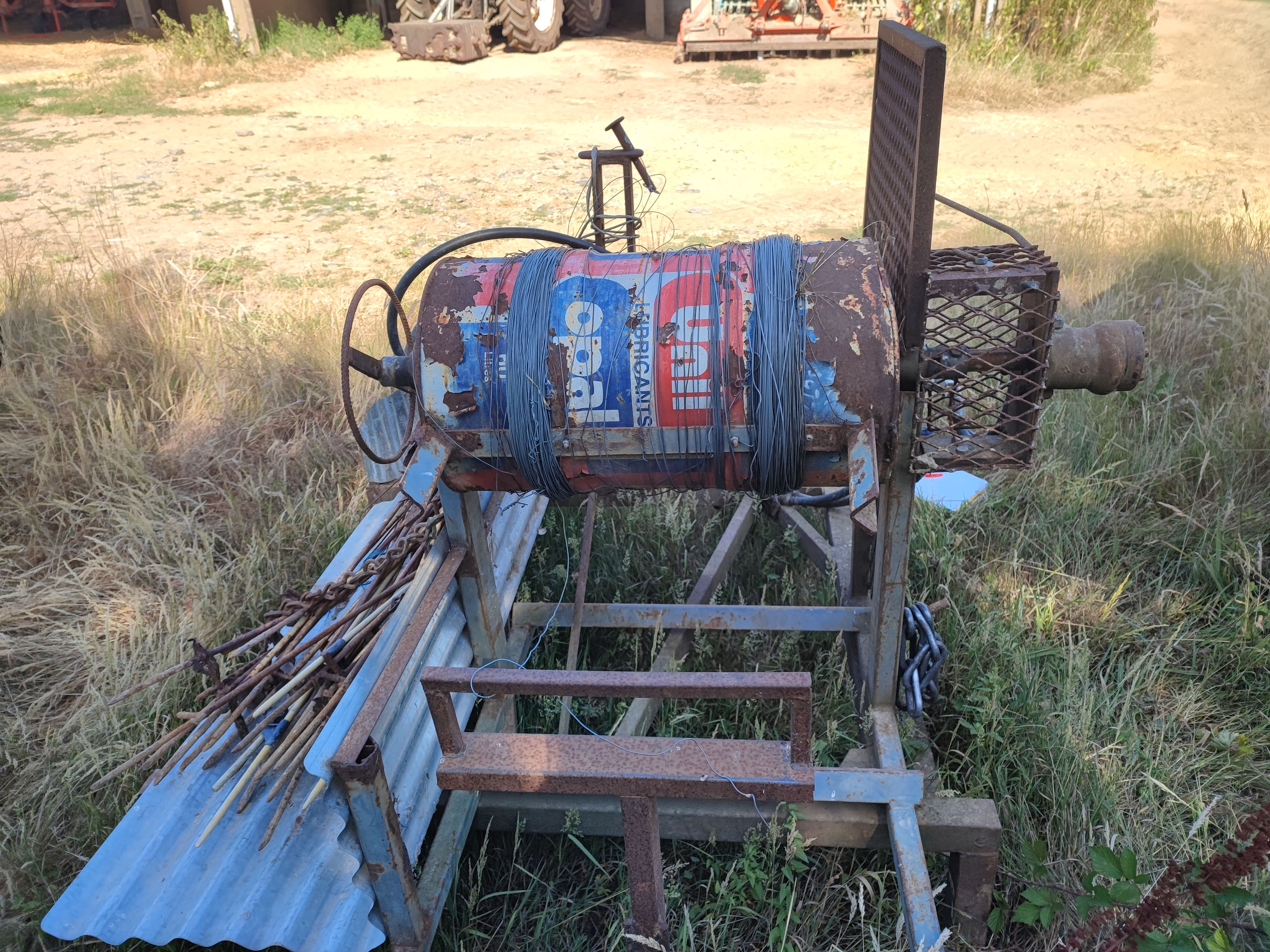

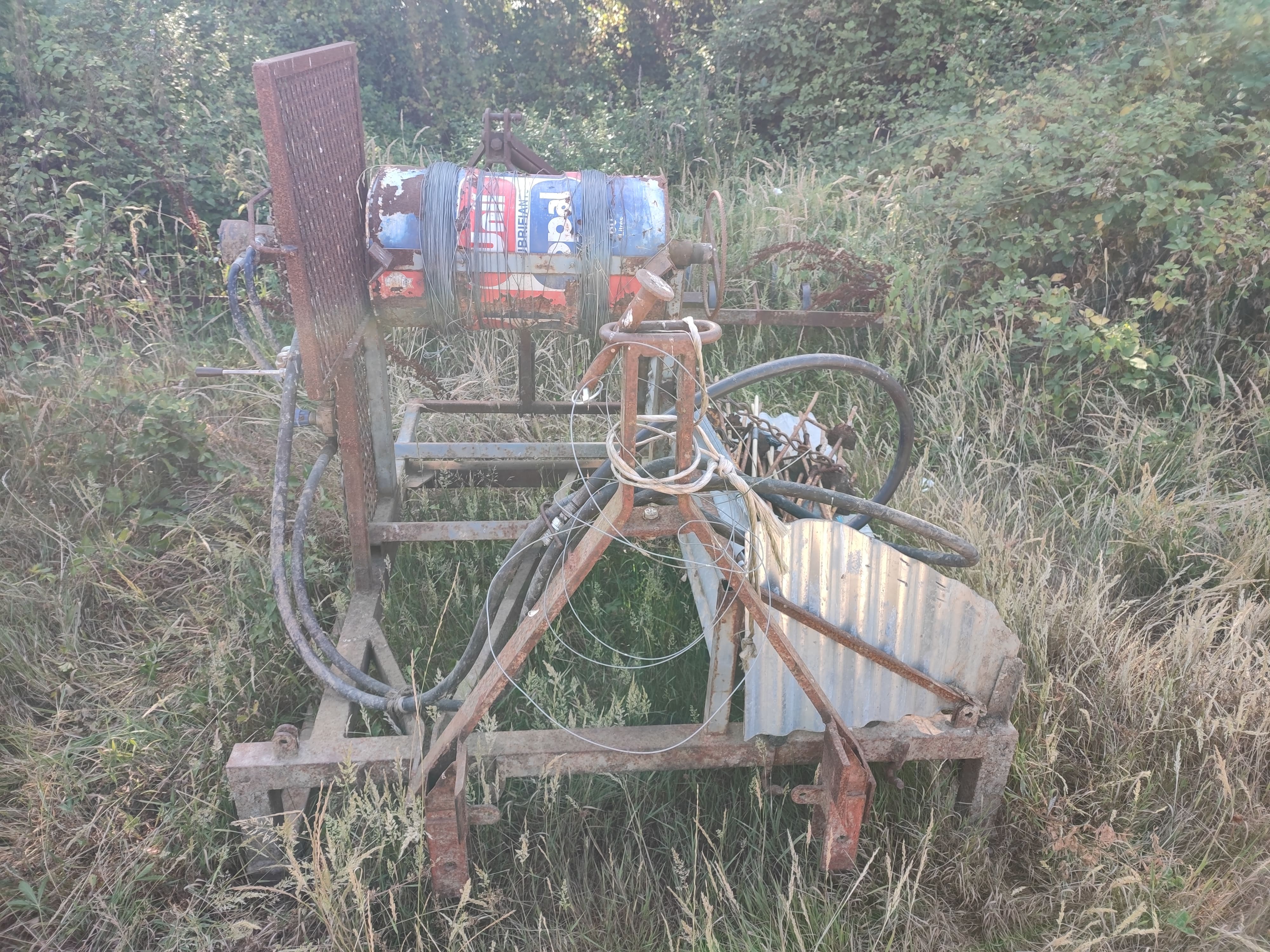

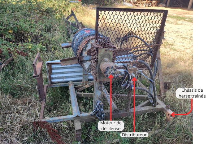

Contexte : En Loire-Atlantique, le GAEC du Biau Chemin, labellisé agriculture biologique, élève des vaches laitières et des porcs. Les vaches laitières sont traites une fois par jour et le lait est vendu à Biolait. Le GAEC cultive également des pommes de terre et propose des visites de la ferme.

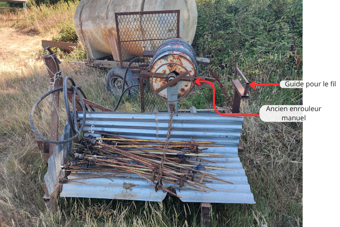

Pour faciliter les travaux de clôture, un enrouleur / dérouleur de clôture a été aménagé.
Sur un châssis de herse traînée a été positionné un vieil enrouleur manuel. Celui-ci a été raccordé à un moteur de désileuse. Au niveau de l’ancien volant pour dérouler le fil, la bobine peut être retirée et échangée avec des bobines de tuyaux d’alimentation d’eau ou de barbelés. Un guide est présent pour diriger le fil.

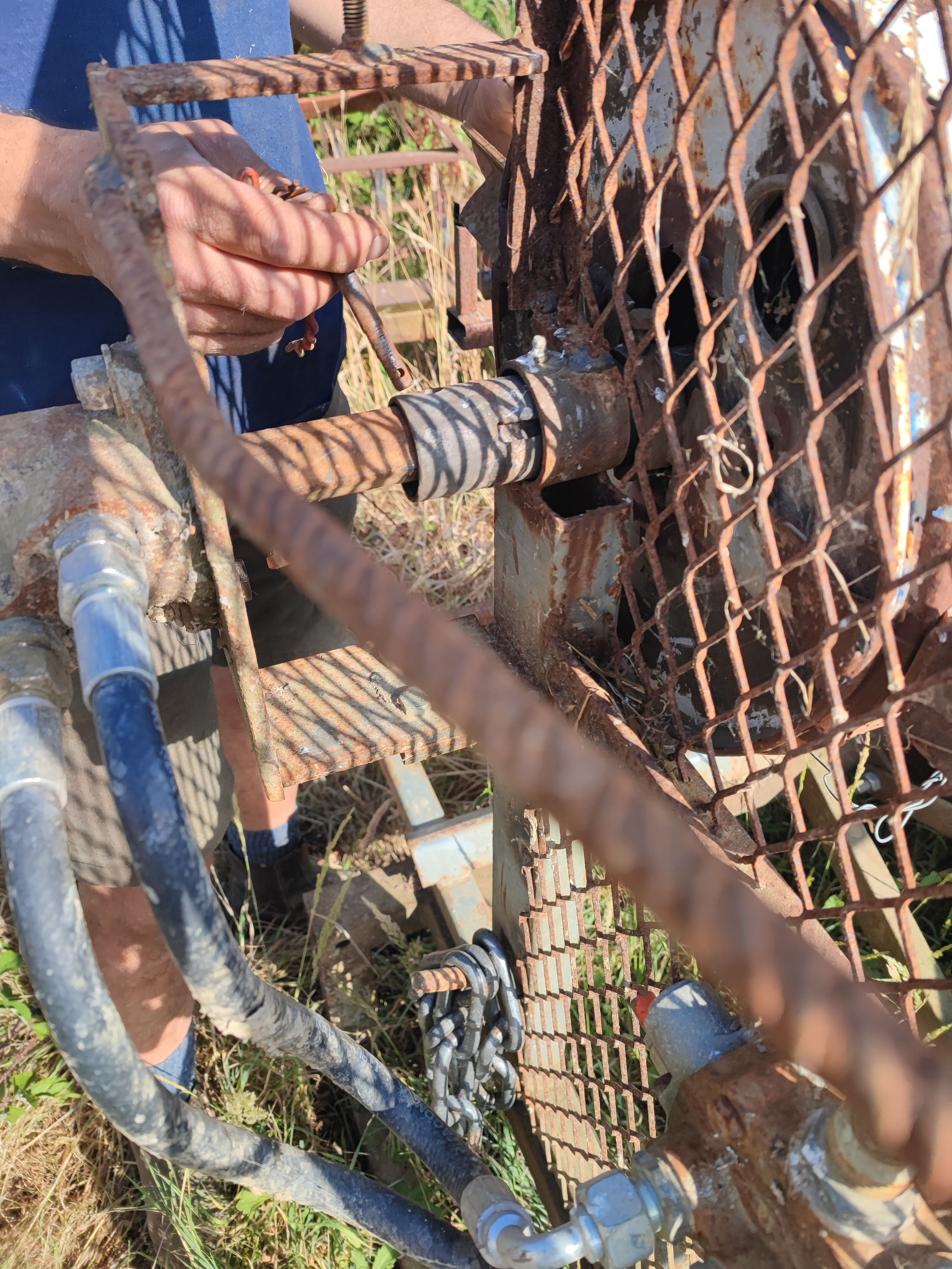

Pour faire de la clôture, le fil est accroché au premier poteau puis déroulé en avançant le tracteur. Le moteur n’a donc pas besoin de fonctionner, la goupille reliant l’axe du moteur à l’axe de la bobine est donc retirée.
Photo annotée du dérouleur.

Photo de la goupille entre l'axe du moteur et la bobine.
