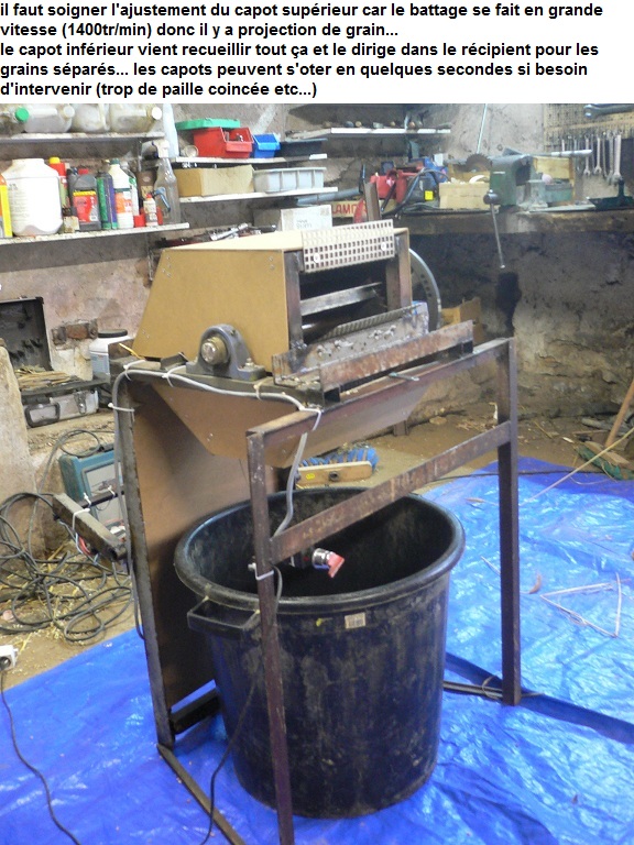

Lorsqu'on multiplie des variété anciennes de blés, on est souvent entre "trop de quantité" pour pouvoir le battre à la main dans un temps raisonnable (et on n'a pas forcément envie de reprendre le fléau...), et "pas assez de quantité" pour pouvoir battre à la machine (même notre petite moissonneuse de 3m a un "volume mort" d'une 20aine de kilos dans les vis et les convoyeurs, ce qui est à peu près les volumes de chaque variété... donc il y aurait mélange... même en nettoyant la machine au maximum....)...

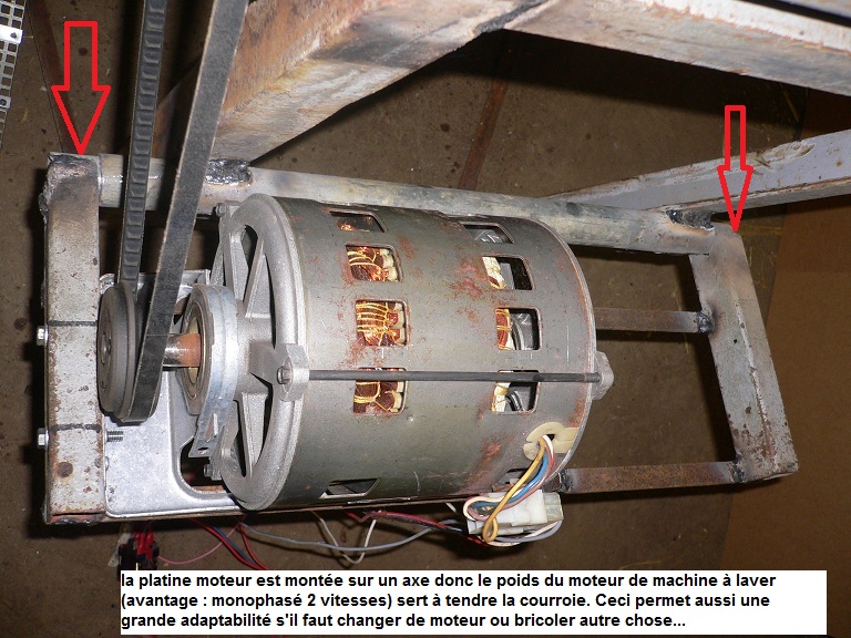

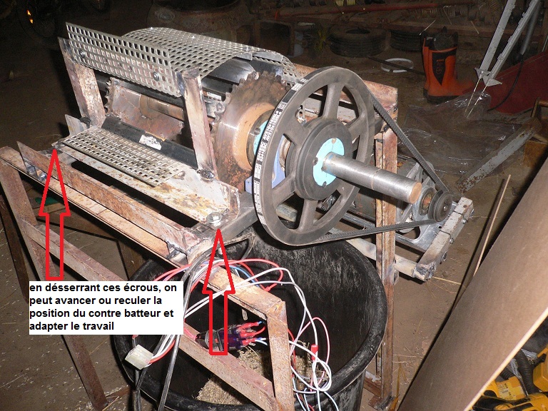

J'ai donc réalisé un petit batteur fixe avec du matériel de récupération (ferraille qui traine, moteur de machine à laver, palier et engrenages d'une machine ????) et en achetant un ensemble poulies-courroie pour obtenir une réduction de 1:4 de la rotation (pour que le batteur tourne autour de 900 tr/min) pour la somme de 60 euros...
Il m'a fallu environ 4 ou 5 j de boulot, dont un jour de construction. Pas vraiment de plans, mais une construction "intuitive"...

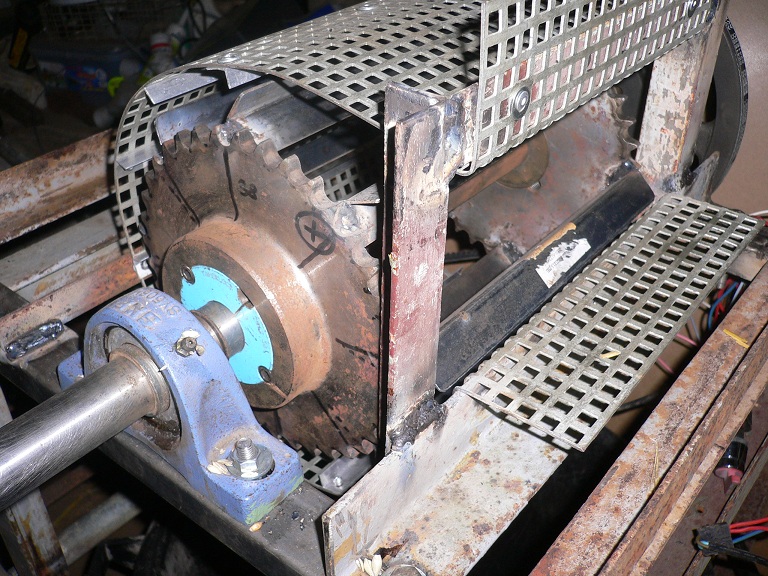

Chacun doit adapter son montage selon ce qu'il a sous la main... la seule chose à ne pas négliger, ce sont les paliers car ça tourne vite et le batteur est assez lourd donc il faut du costaud...

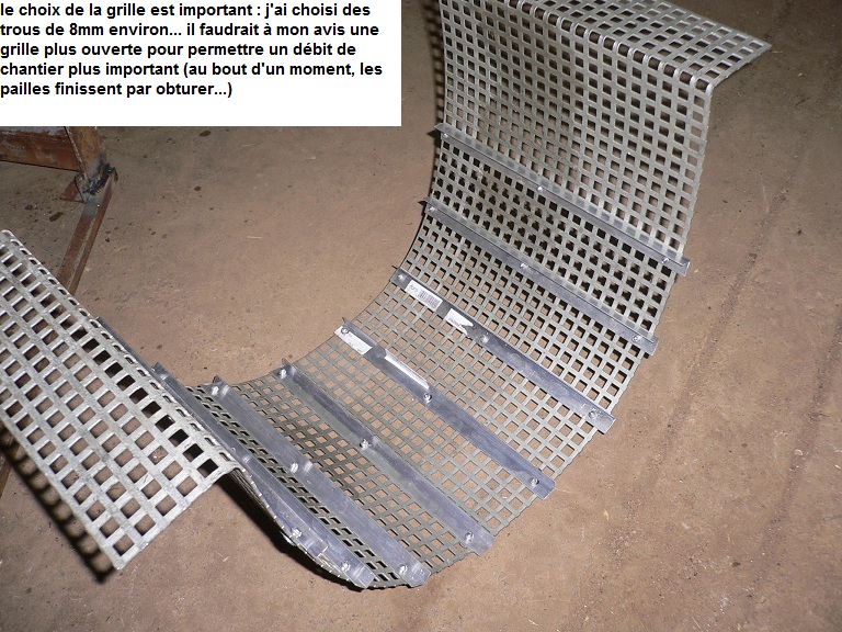

2 contre batteur.jpg (246.81 Kio) Consulté 9754 fois
5 ensemble monté côté droit.jpg (248.36 Kio) Consulté 9754 fois
6 ensemble monté côté gauche.jpg (245.18 Kio) Consulté 9754 fois
7 profil batteur contre batteur.jpg (213.3 Kio) Consulté 9754 fois
8 machine complète avec capots protection et guidage écoulement blé.jpg (218.71 Kio) Consulté 9754 fois

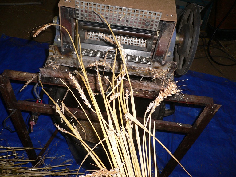

9 utilisation présentation d'une gerbe.jpg (228.07 Kio) Consulté 9754 fois

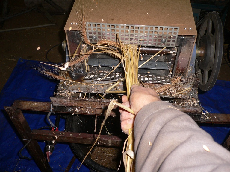

10 utilisation la gerbe est grignitee par la batteuse.jpg (197.55 Kio) Consulté 9754 fois
11 utilisation la gerbe est sortie sans ses grains.jpg (227.27 Kio) Consulté 9754 fois

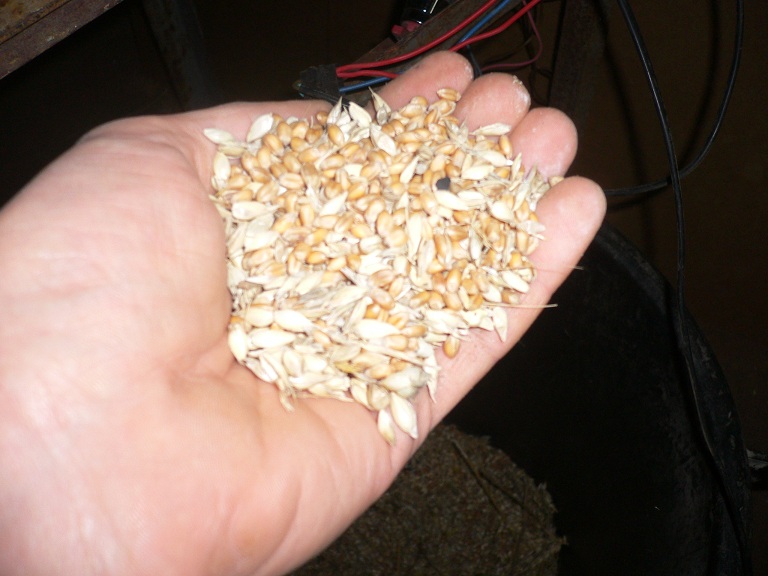

12 utilisation resultat travail.jpg (122.65 Kio) Consulté 9754 fois
13 utilisation après il faut trier au vannoir pour enlever le ballou.jpg (264.54 Kio) Consulté 9754 fois
