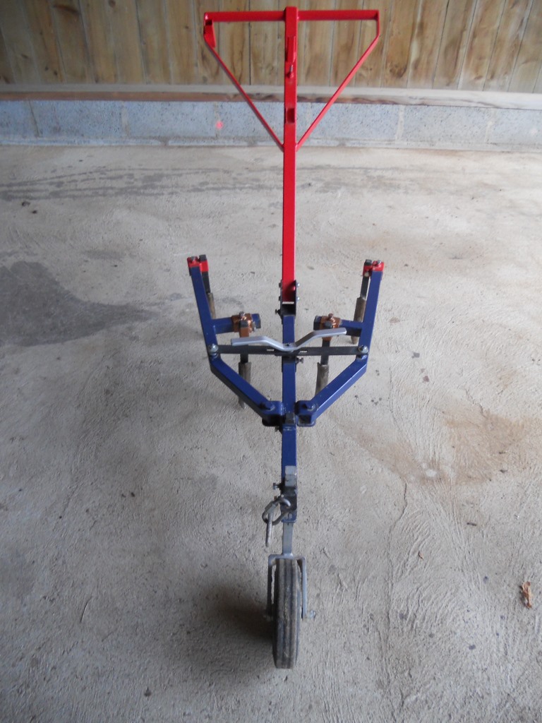

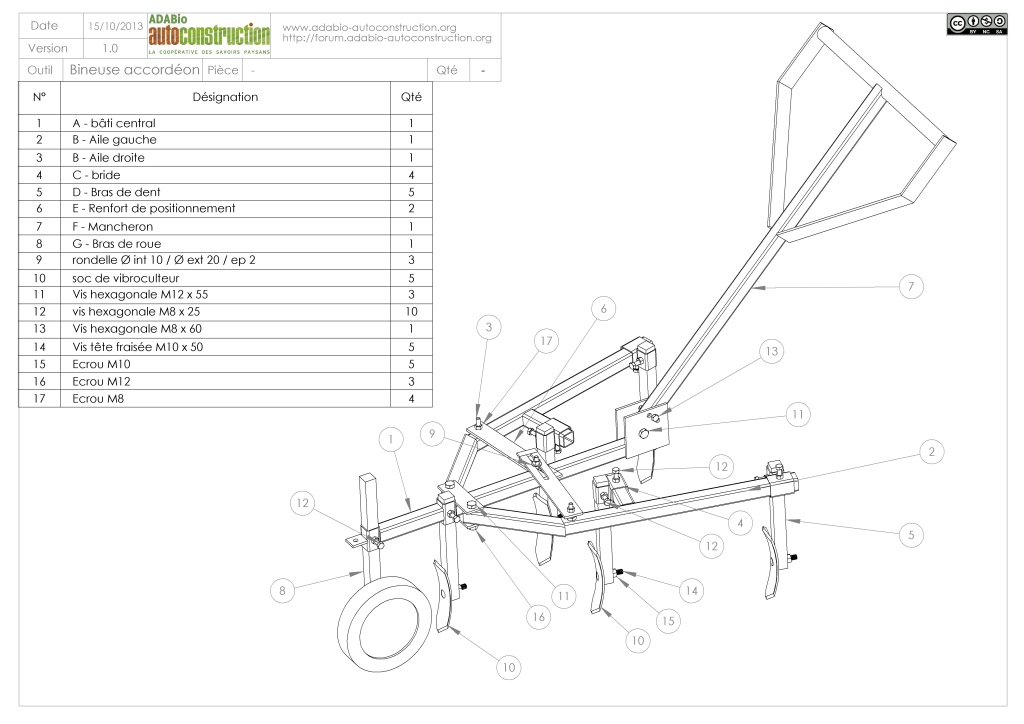

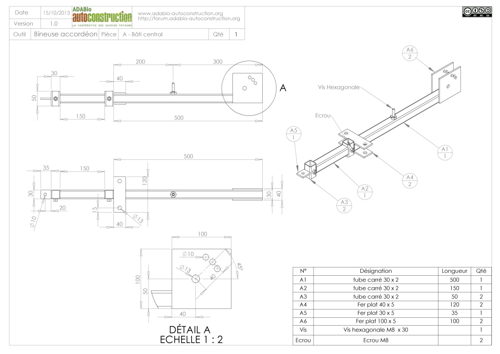

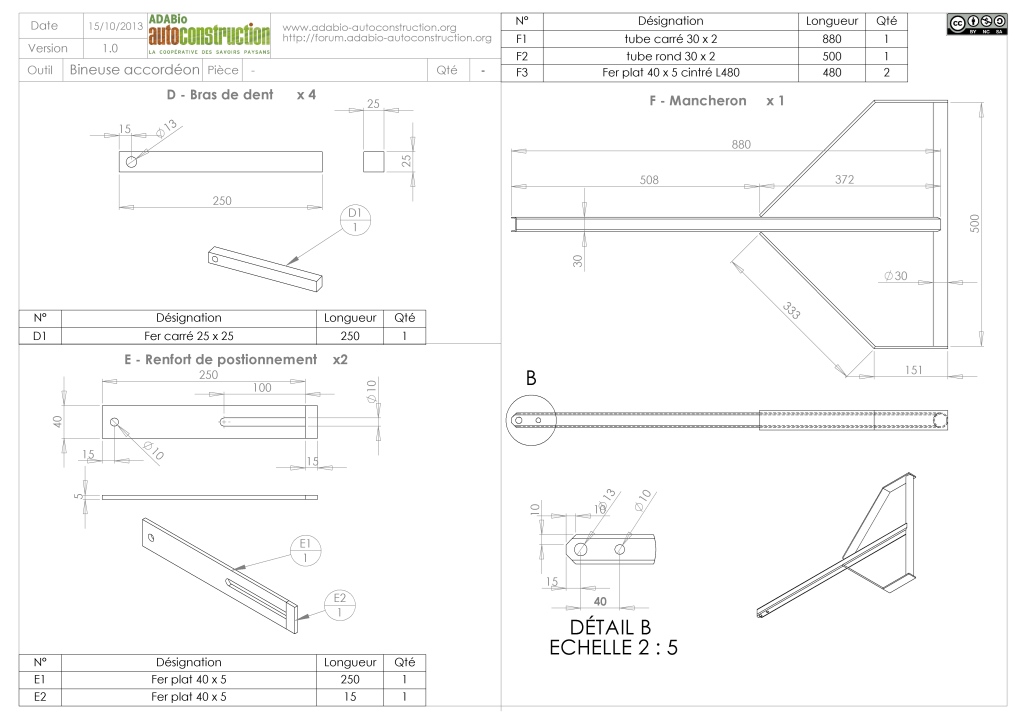

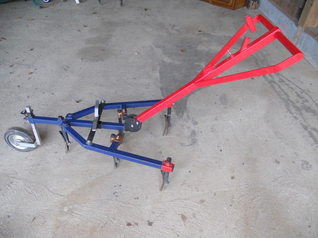

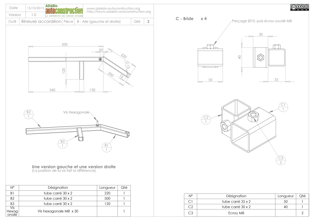

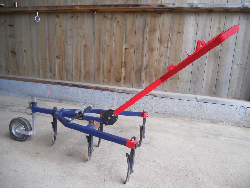

Lors de ma rencontre avec Claude (voir sujet http://forum.adabio-autoconstruction.or ... 147&t=2527) je n'ai pas perdu de temps : j'ai fait une petite mise en plan.
Voici donc les photos et les plans d'une petite bineuse. Elle peut être utiliser avec un âne, mais également avec mules et chevaux.
Bineuse accordeon_1.0_p1.JPG (165.4 Kio) Consulté 5103 fois
Bineuse accordeon_1.0_p2.JPG (130.19 Kio) Consulté 5103 fois
Bineuse accordeon_1.0_p3.JPG (128.68 Kio) Consulté 5103 fois
Bineuse accordeon_1.0_p4.JPG (142.39 Kio) Consulté 5103 fois
