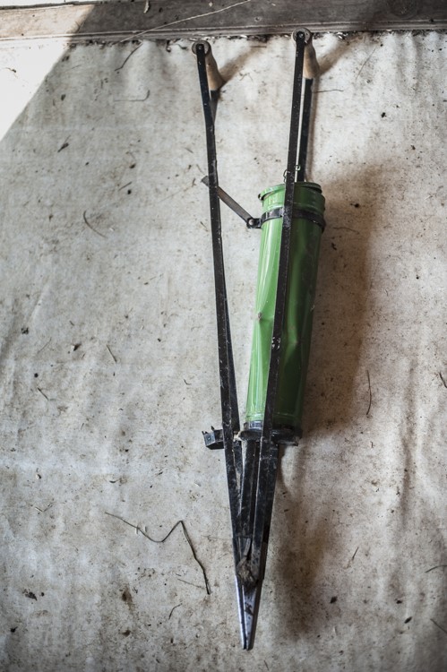

Laurent Welsh est Maraicher en Haute Garonne
Il travail seul sur 6000m² (mairaichage et autant en verger) et 2500m² couverts, toutes ses cultures sont en non travail du sol.
Sol: Boulben
Vente: Paniers Amap
Cette Cane à semer à été importée du brésil, la difficulté est d'arriver à la faire importer à son prix local (env 25 € + 25 de frais de port). Laurent à réussi grâce à une connaissance sur place sinon les prix des importateurs sont 5 fois plus élevés.
L'intérêt premier de cet outil est de pouvoir planter des pockets dans une position droite.
Canne Vue globale
Canne Vue globale

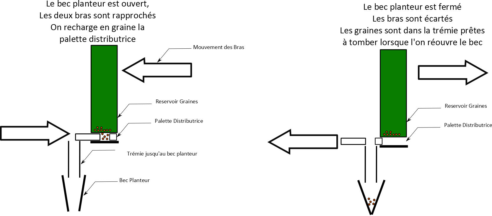

Le fonctionnement est assez simple, ci dessous un petit schéma explicatif du principe. L'élément palette est accroché à un des bras du planteur et le réservoir à l'autre.
Principe de fonctionnement
schéma fonctionnement canne à planter.png (64.3 Kio) Consulté 12851 fois

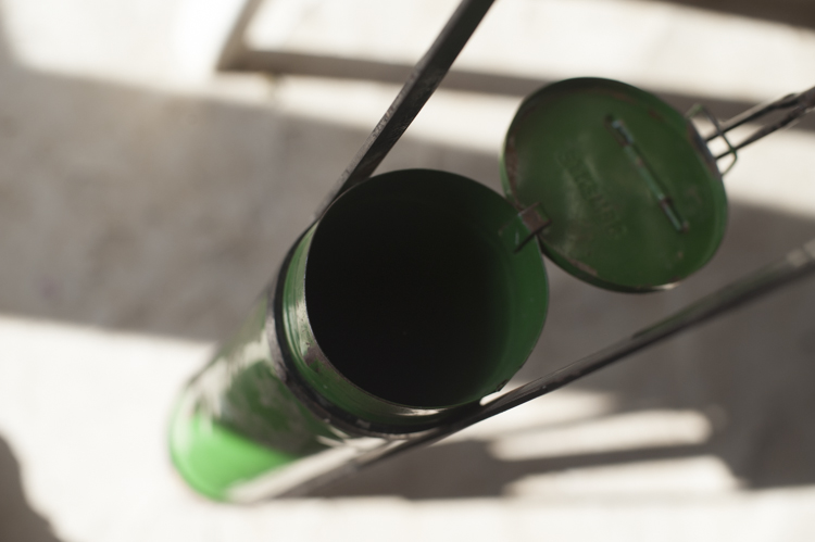

Le remplissage de graine se fait par le haut du cylindre
Vue dessus réservoir

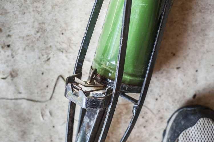

La quantité de graine se règle avec une petite plaque qui vient plus ou moins obturer la palette distributrice.
On voit ci dessous le nœud papillon qui verrouille la plaquette obstructive.
Détail palette distributrice
