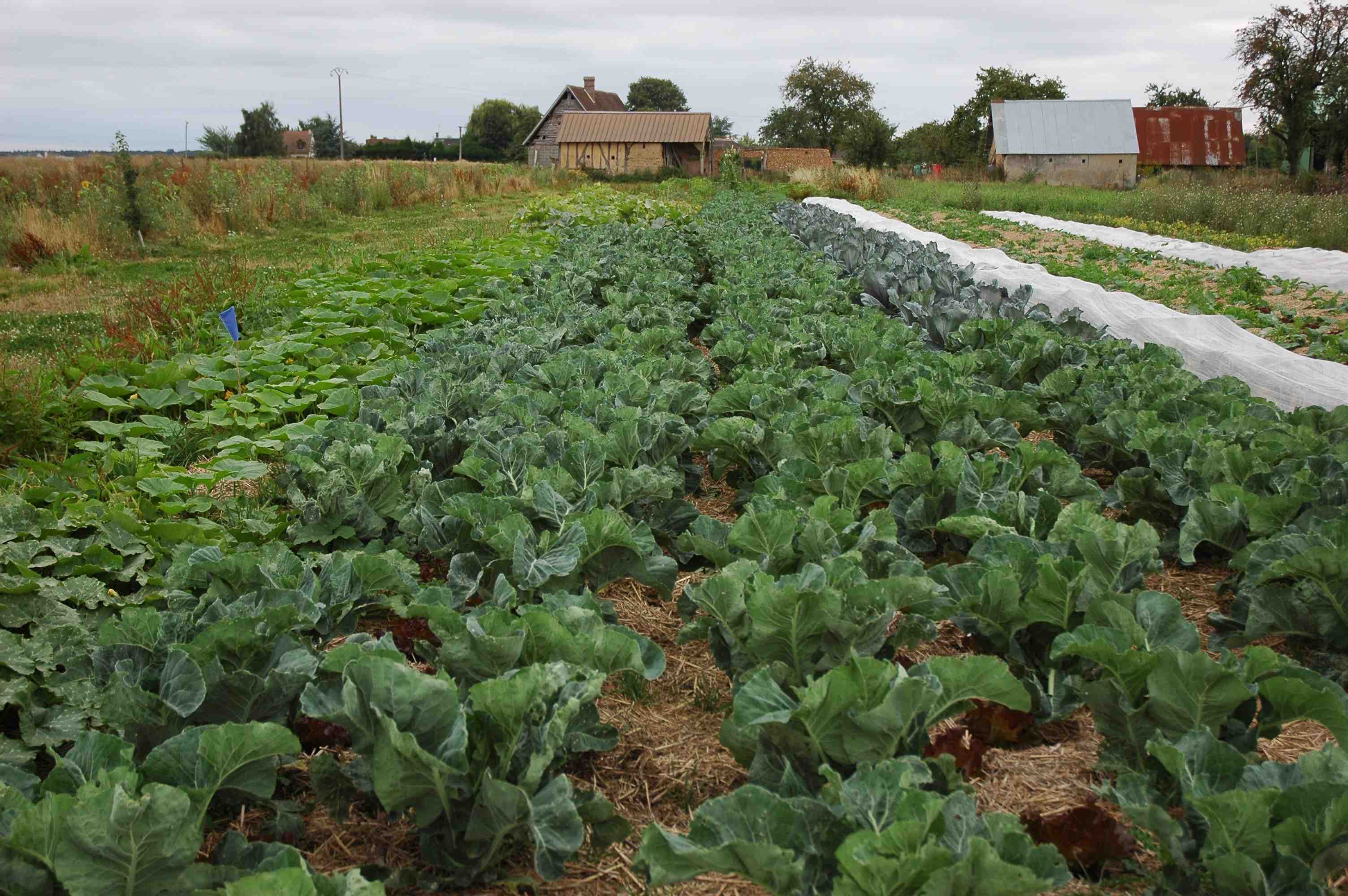

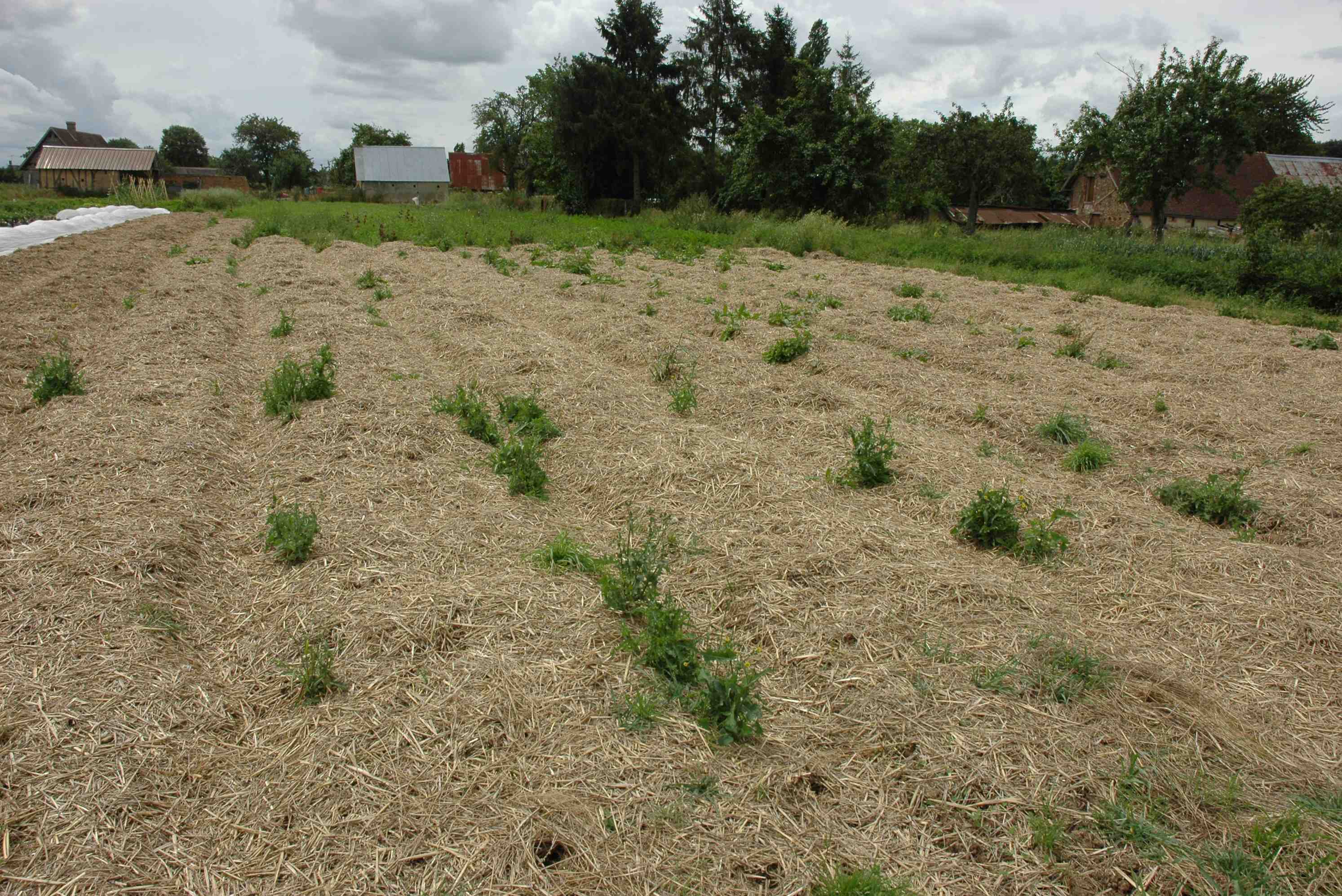

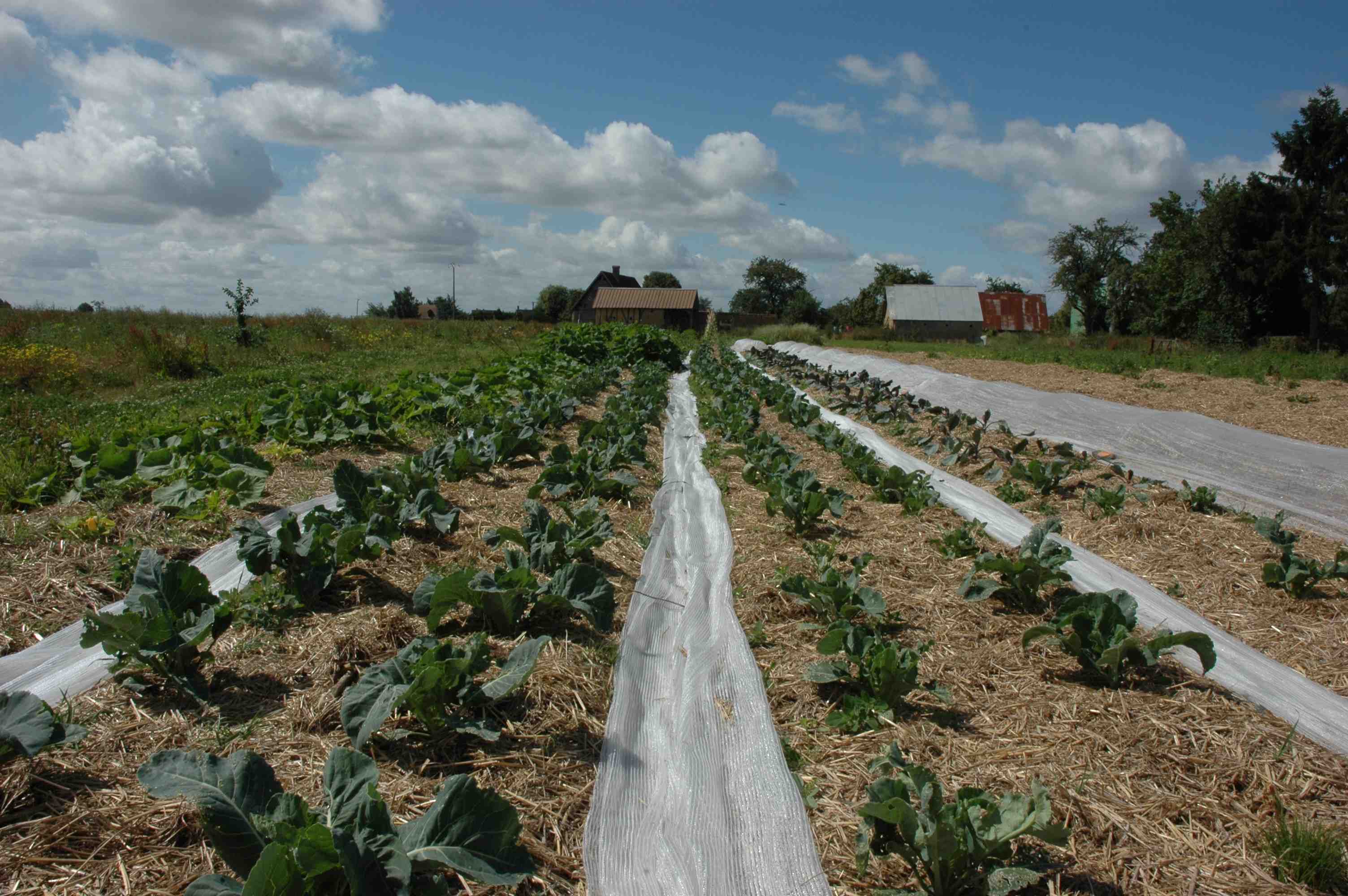

Choux sur paille.jpg (375.1 Kio) Consulté 9967 fois
Choux sur paille2.jpg (386.94 Kio) Consulté 9967 fois
Le relevage des paillage permet :
-Elimination des adventices en 30-45 jours.

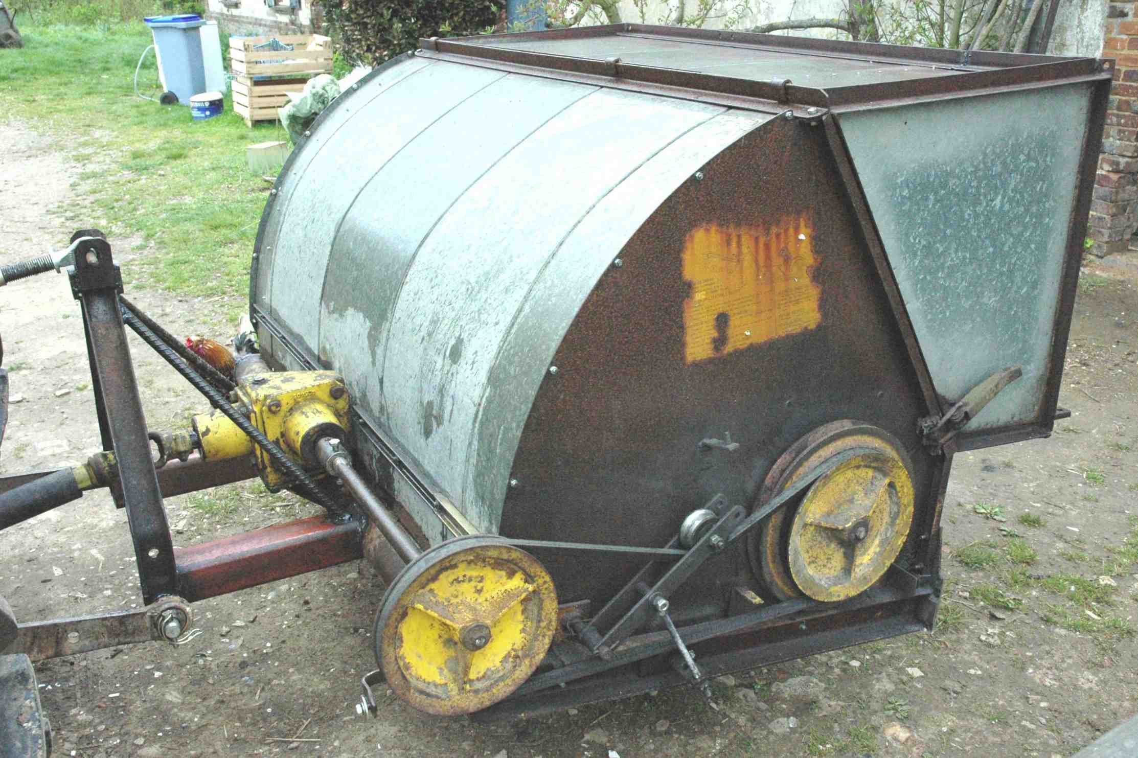

Une dérouleuse-pailleuse pour disposer la paille et mécaniser ainsi le paillage (changement de sens de l'attache de l'outil : à la base, la paille est crachée sur le côté, ici elle est balancée à l'arrière)
Dérouleuse pailleuse.jpg (1.41 Mio) Consulté 9967 fois
On règle l'épaisseur de paille avec la vitesse du tracteur et le
régime moteur.
-Projection de la paille → homogénéité épaisseur
-Pas de bras de chargement. Il faut un deuxième tracteur avec
un pic-ballot.

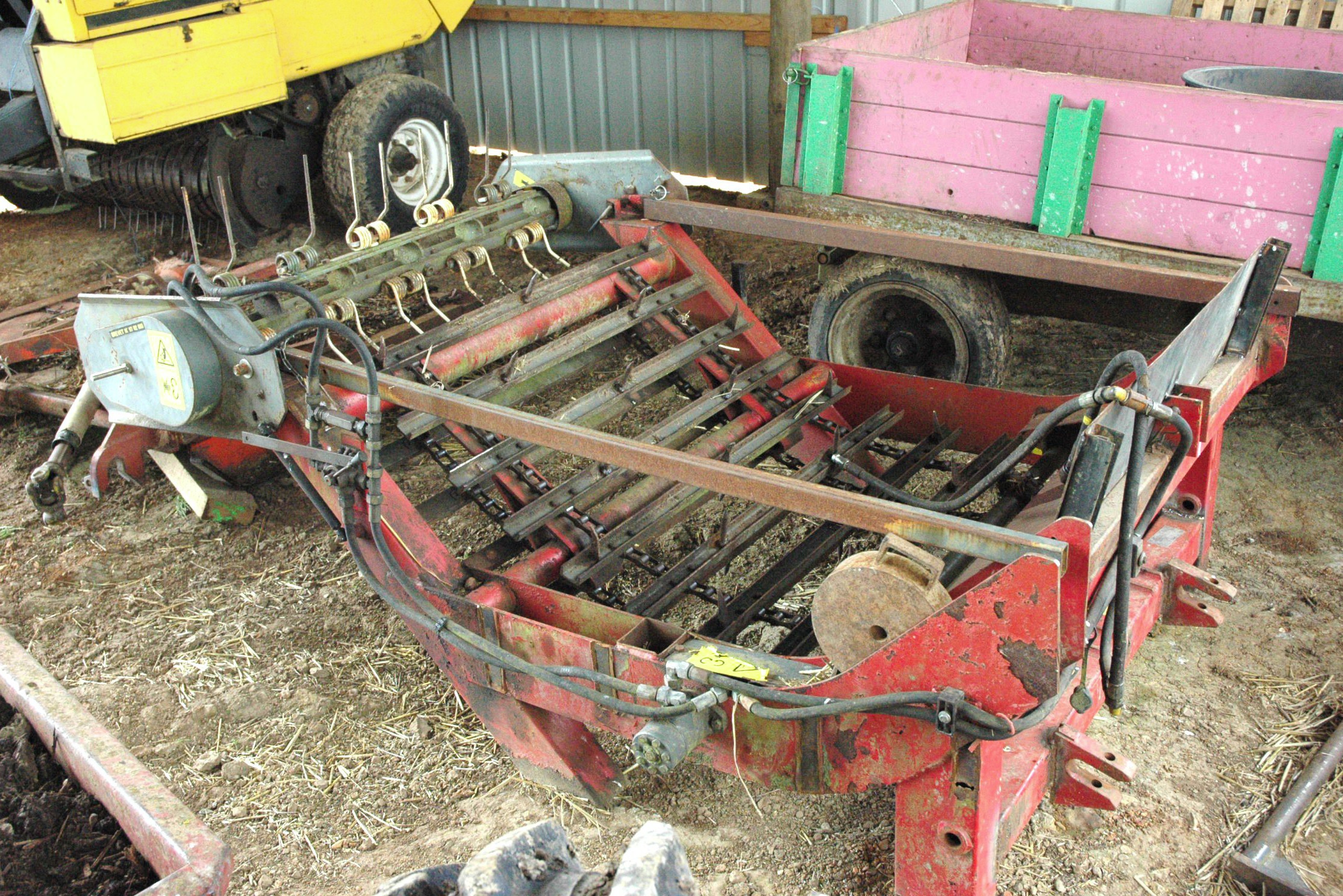

L'aérofaneur
permet de soulever et replacer la paille toutes les 2 semaines pour éliminer les levées d'adventices.
Aérofaneur 2.jpg (181.48 Kio) Consulté 9967 fois
Permet de semer à la volé en mélangeant les graines dans
les résidus de paillage ou de couvert.

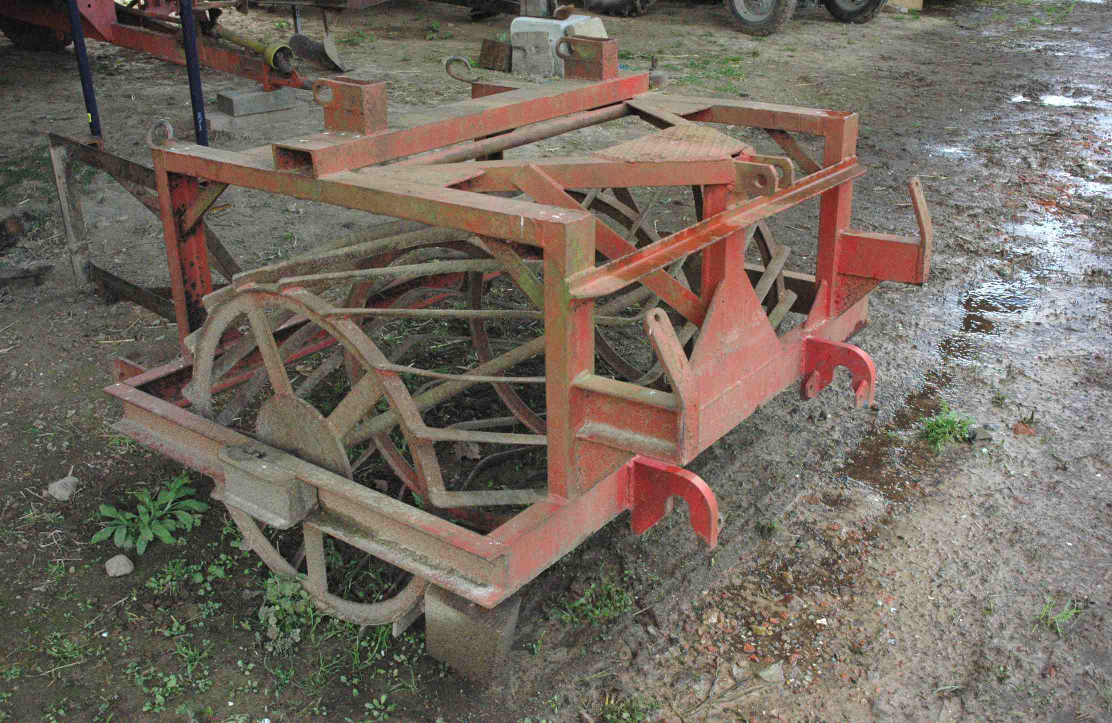

Rouleau Faca adapté d'un tasse avant cage Bonnel
tasse avant cage Bonnel transformé en rouleau faca.jpg (256.25 Kio) Consulté 9967 fois
