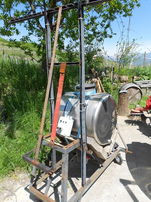

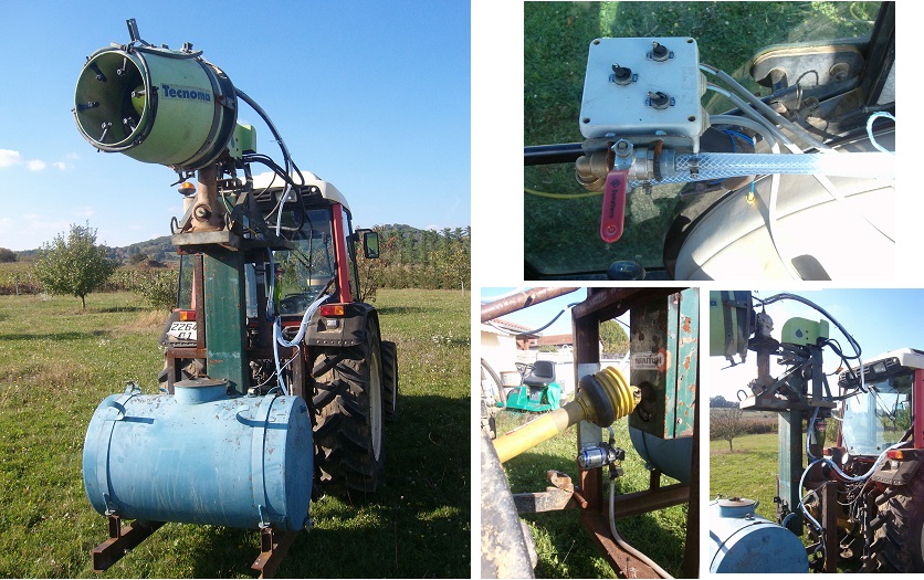

Un exemple d'autoconstruction : le pulvérisateur pour application de préparations bio-dynamiques réalisé par Jean-Christophe Pellerin de St-Sorlin en Bugey (Ain).
Vue générale du pulvérisateur et vues détaillées : boîtier de commande, bras de transmission et système "essuie-glace"
Pulvé 4.JPG (227.11 Kio) Consulté 26842 fois
Pour cela, il a mis une pompe Shurflo, une bouteille champenoise comme vase d'expansion, un renvoi à chaîne pour la prise de force (l'appareil était prévu pour un enjambeur au départ), un canon Berthoud avec des pastille de 25 et un réservoir en cuivre de 300 litres. Avec son pulvérisateur, il tourne à 1500tr/mn au lieu de 2200 pour diminuer le bruit du canon et passe tout les 6 rangs (plantés à 2m20), pour une vitesse d’environ 5km/h.

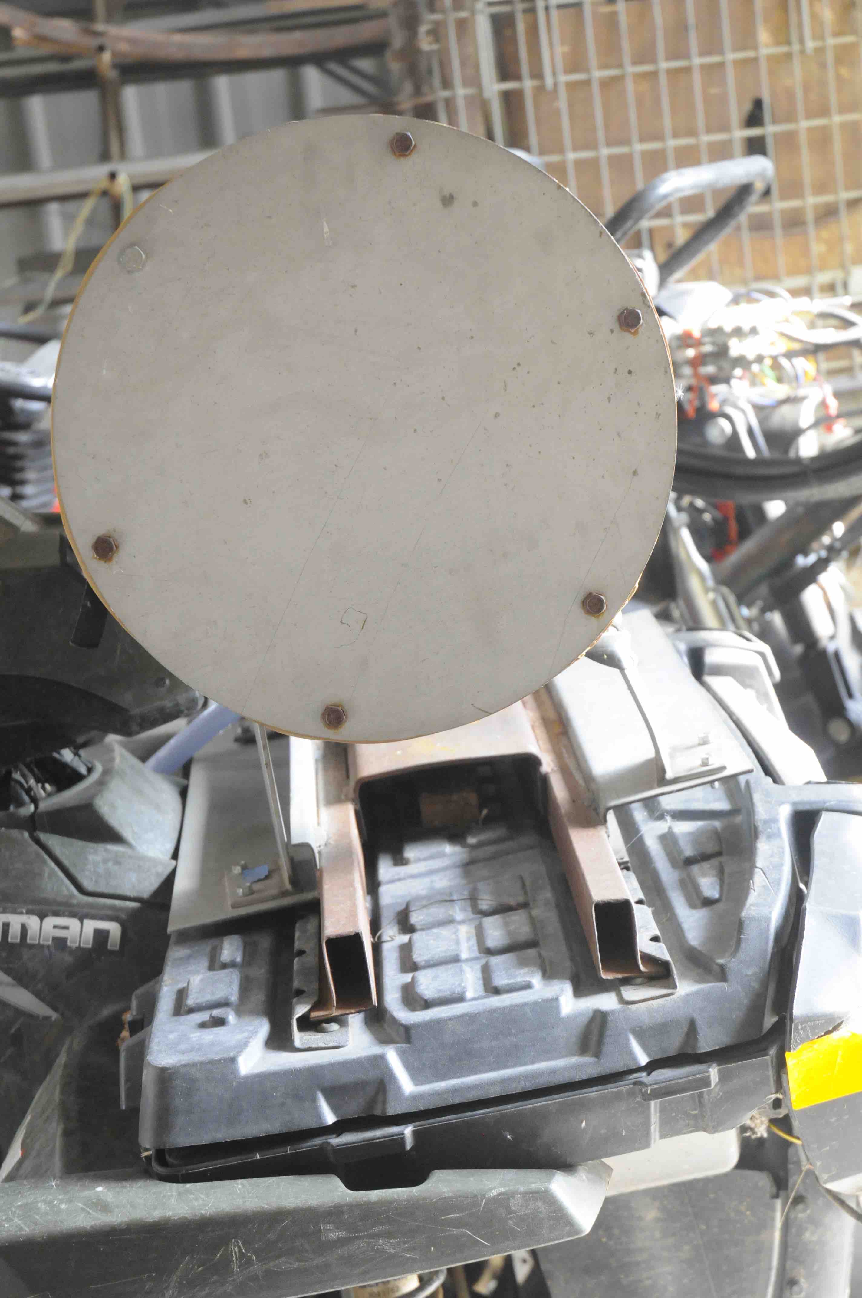

Cuve

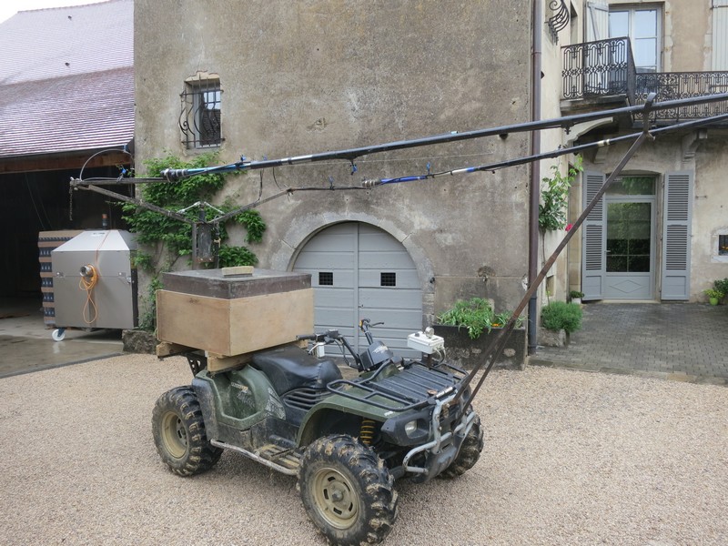

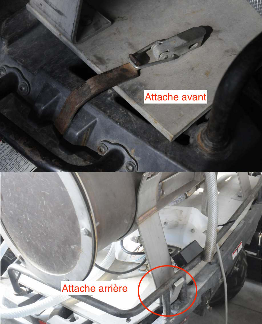

Sur l'arrière du quad est installée une cuve carrée en cuivre de 250L, dans un support en bois fixé à la plage arrière du quad. La capacité de la cuve est la même que celle du dynamiseur. Une fois l'étape de dynamisation terminée, l'eau est pompée et déversée dans la cuve du quad. Une seconde dynamisation peut être lancée pendant le temps de la pulvérisation, permettant de gagner du temps si l'on désire faire plusieurs passages.
Perches
Les perches sont constituées de deux parties :
  1. une monture en acier fixée sur le support en bois

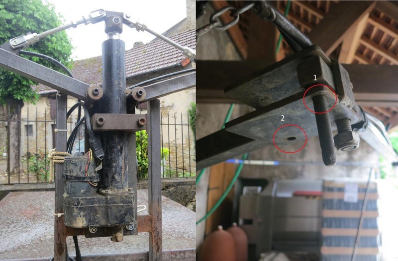

    • articulée horizontalement autour d'un boulon servant de pivot. Ce pivot peut être verrouillé à l'aide d'une broche soit vers l'avant (position 1 sur la photo, et 1ère photo de l'article) soit perpendiculaire à l'avancement (position 2 et troisième photo de l'article).

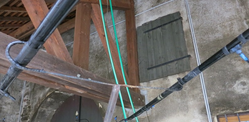

      Articulations des perches
    • orientable verticalement en étendant un vérin attaché aux deux branches. Le vérin utilisé est un vérin électrique, contrôlé depuis l'avant du quad.
  2. deux cannes à pêche d'environ 6mètres, raccordées à la monture en acier à l'aide de serrages métalliques, permettent d'allonger la largeur, pour atteindre 15 mètres
Perches depliées
Perches depliées
quad cotes.jpg (72.03 Kio) Consulté 26303 fois

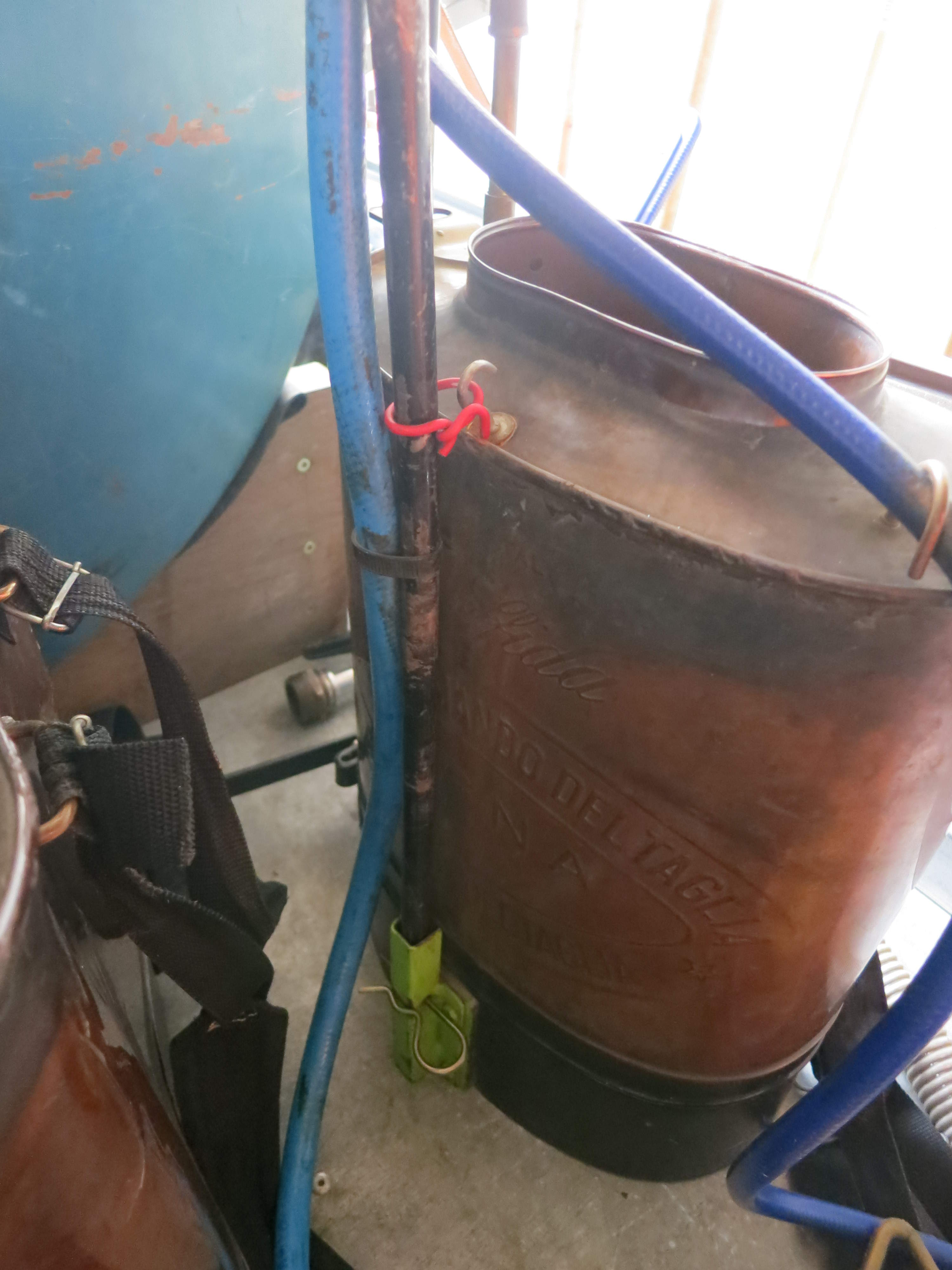

Pulvérisateurs à dos pour la silice de corne.
Marc, Pierrette et Sophie Guillemot-Michel sont installés en viticulture en Saône et Loire depuis 1982 ( mais arrivée de Sophie en 2014). En 1985 l'exploitation quitte la cave coopérative pour avoir son indépendance, en 1988 elle passe en Bio, et en 1991 passe en biodynamie. Cette exploitation de 6.5ha ainsi que la réhabilitation de bâtiments anciens par eux même occupe 4 personnes à temps plein. Toute la vente se fait en bouteille et une diversification est en cours avec de du Marc et de la Fine de Bourgogne.
Le respect de bonne pratiques biodynamique est important pour les associés de l'exploitation. Le passage de la silice par exemple, nécessite une pulvérisation en un fin brouillard régulier. Les pulvérisateurs à dos utilisés pour la silice sont en général munis d'une lance, la qualité de la pulvérisation dépend donc du geste effectué par l'opérateur. Afin de pouvoir déléguer la tâche de cette pulvérisation à des saisonniers (plus ou moins familier de la biodynamie) en gardant une pulvérisation de qualité, ainsi qu'en réduisant la pénibilité du travail, Marc a fabriqué des pulvérisateurs à dos où une lance en Y est postée directement dans le dos
Vue d'ensemble
Vue d'ensemble
Pulverisateur Y.JPG (568.02 Kio) Consulté 25978 fois
Le système reprend le principe classique, le pompage se fait à la main, le préparât est stocké dans la cuve en cuivre, circule dans les tuyaux pour être dispersé par les buses (ne se souvenais plus de la marque) derrière l'opérateur.
le Y est attaché en deux points, sur le support de la cuve en bas, glissé dans un tube et maintenu par une goupille et en haut de la cuve sur lequel un crochet est soudé. Les différents éléments du Y sont maintenus à l'aide de collier de serrage en plastique.
le cout de la modification à partir d'un pulvérisateur à dos fonctionnant avec une lance est négligeable, on a seulement deux buses à la place d'une seule.

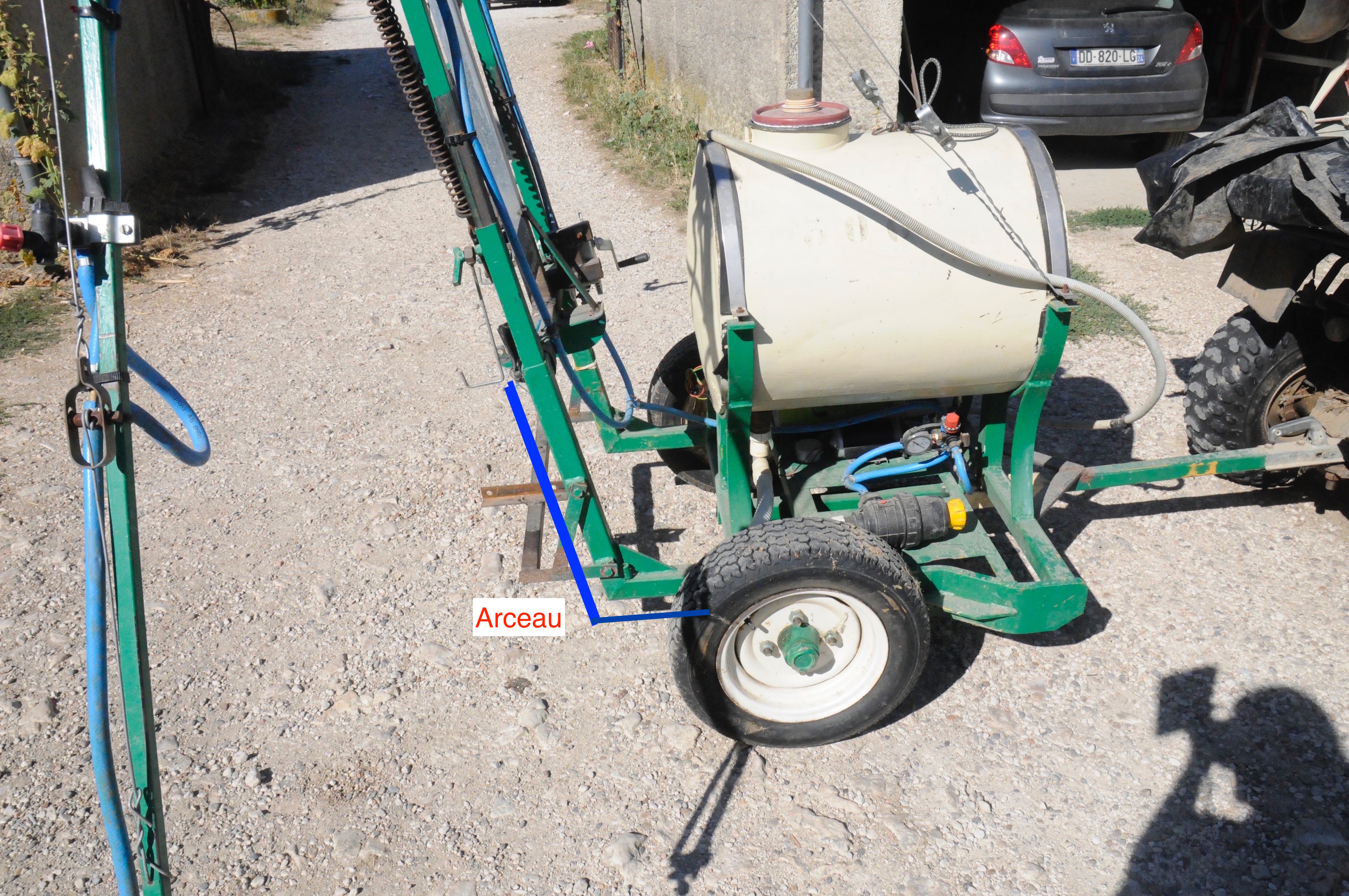

Châssis
Le chassis est consitué d’une base construite à partir de ferraille neuve, acceuillant les roues, la pompe, tout le système de distribution, l’attelage « boule » (qui permet de tourner plus serré en bout de rang) et la cuve. Le berceau de la cuve a été cintré par des professionnels dans un atelier équipé. Trop de longueur a été cintrée, ce qui était en trop a été utilisé pour faire les jambes de force, cela donne un aspect esthétique agréable !
Le lien entre cette base et les bras montant est fait d’un arceau de tracteur récupéré. Michel avait un peu peur pour cette soudure particulièrement importante, et a donc décidé de prendre une pièce toute faite, et normalement très résistante.
Cuve
la cuve fait 220L, ce qui est trop grand car le dynamiseur ne fait que 110L. Elle date de 1936, et a été trouvée sur un vieux pulvé jetté dans les années 60 et qui trainait dans les ronces… Le châssis tombait en morceaux, mais la cuve en cuivre était en bon état. Après un passage à l’acide phosphorique, et le rebouchage des micro-trous avec de la soudure inox, la cuve est comme neuve et peut servir.

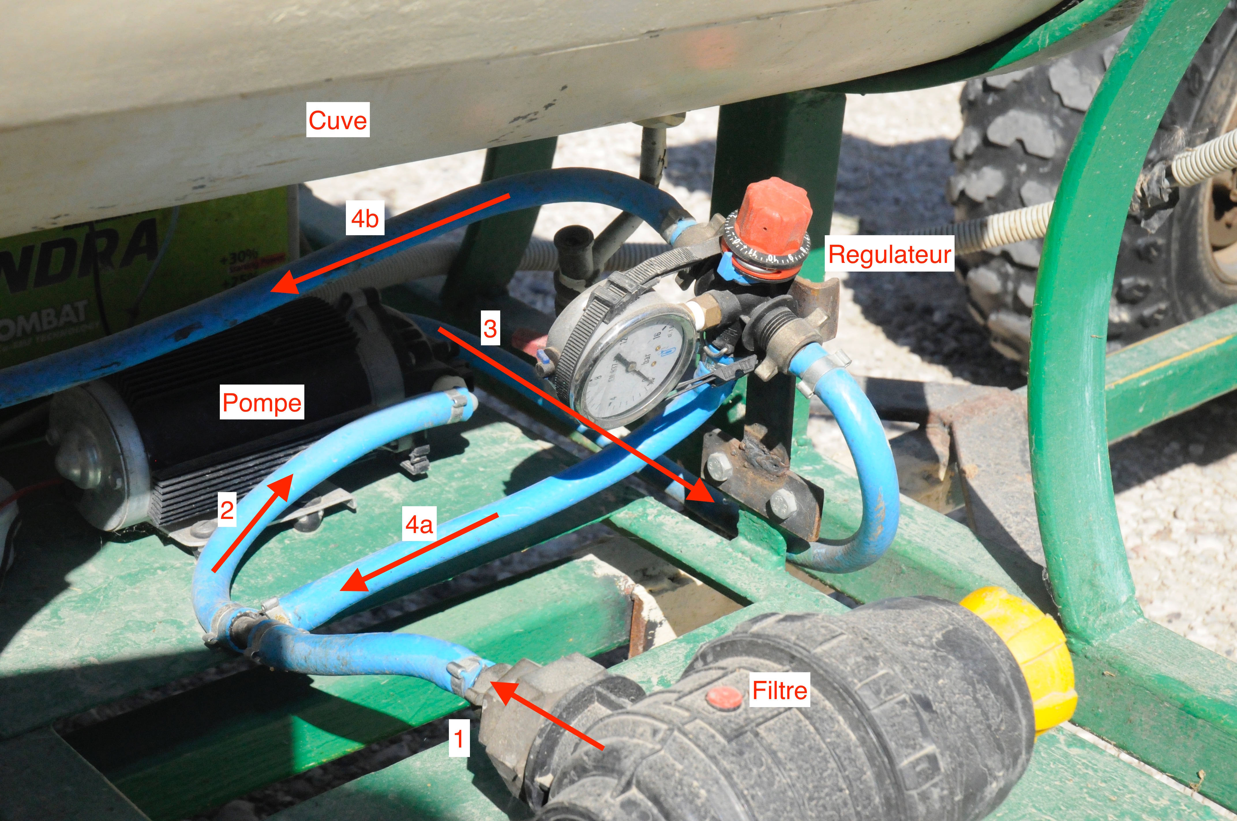

Pompe et distribution
La biodynamie interdit le retour du produit en cuve. Et la pulvérisation des deux préparats principaux ne se fait pas aux mêmes pressions, Michel met 9 bars pour la 501 et 7 bars pour la 500. Et il dispose d’une pompepouvant monter à 11bar.
Pour faire marcher tout ca, il a fait un système de retour sur pompe avec un régulateur qu’il a acheté chez S21. Le préparat sort de la cuve, passe dans le filtre (1), arrive dans la pompe (2), puis dans le régulateur (3) qui envoie le preparat à la pression voulue vers les buses (4b), et redirige l’excédent vers la pompe (4a).

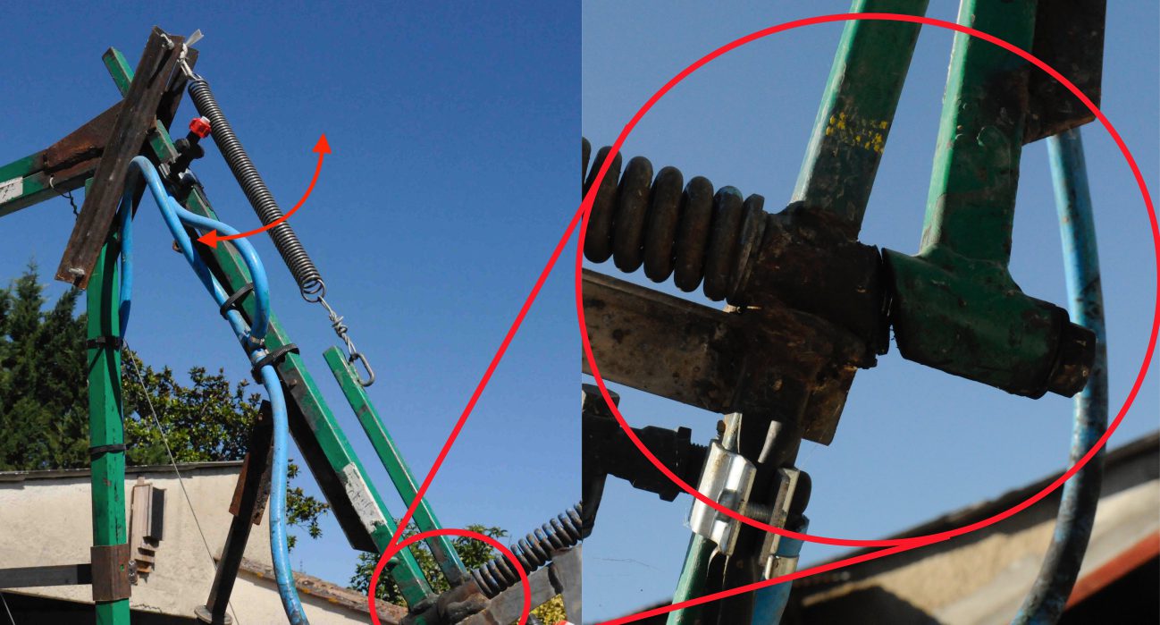

La solution qu’avait adopté Michel par le passé était un levier sur lequel il mettait tout son poids, pour lever les bras. Ce système a été remplacé cette année par un treuil et un rail, en quelques tours de manivelles les bras montent et descendent sans problème !

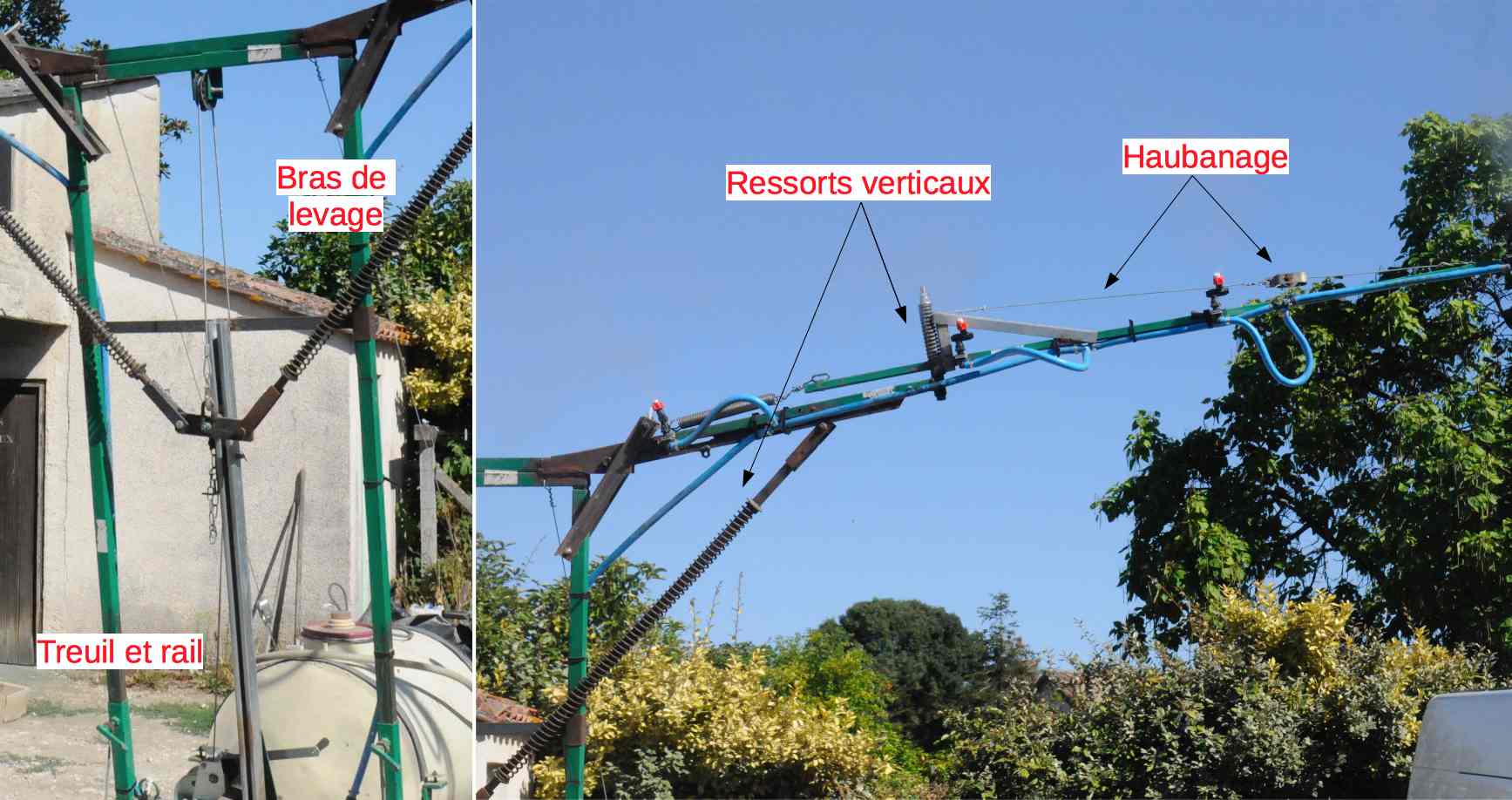

Lorsqu’il roule pour aller ou revenir de la parcelle, il attache les bras entre eux avec un tendeur.
Michel avait pour habitude de rouler vite en pulvérisant, mais avec une envergure de 6m, les vibrations au bout des bras sont très importante, et beaucoup de pièces se cassaient. C’est pour celà que l’on vois différents renforts en fer plat. A force d’amélioration continue, il est arrivé à un système qui permet beaucoup de souplesse, à l’aide de ressorts. Les bras bougent maintenant plus comme des ailes d’oiseau que des ailes de mouche ! Ce système fait jouer deux ressorts, un principal sur le bras de levage, proche de la base de l’axe, qui encaisse les plus gros chocs, et un petit, à mi longueur du bras, qui permet à l’extrémité de bouger indépendamment du reste, et qui encaisse les vibrations. Pour renforcer cet effet, le bout du bras est haubané sur ce ressort.
mobilité verticale.jpg (128.14 Kio) Consulté 25774 fois
Mais une telle longueur de bras ne risque pas seulement de casser à cause des vibrations, elle peut également accrocher les arbres du vignoble ! Pour éviter de tout casser, un ressort a aussi été installé pour la mobilité horizontale des bras ! Ce système recycle une pièce de désherbage intercep, en l’alliant à un ressort. Grâce à ce système, il suffit de ralentir face aux obstacles, nul besoin de s’arrêter totalement et de replier les bras !
mobilité horizontal.jpg (133.41 Kio) Consulté 25774 fois
les jets sont montés sur des chambres à air, ce qui évite qu’ils glissent sur la rampe. Michel ne se souvenais plus de la marque des buses. Il met une pression de 9 bar sur le régulateur, et roule environ à 10km/h tous les 4 rangs, avec une dose d’environ 20L/ha. Son organisation avec son chauffe eau, son dynamiseur et son pulvé lui permet, à partir du produit acheté, de réaliser toutes les étapes du processus pour pulvériser ses 12ha, en seulement 3h !

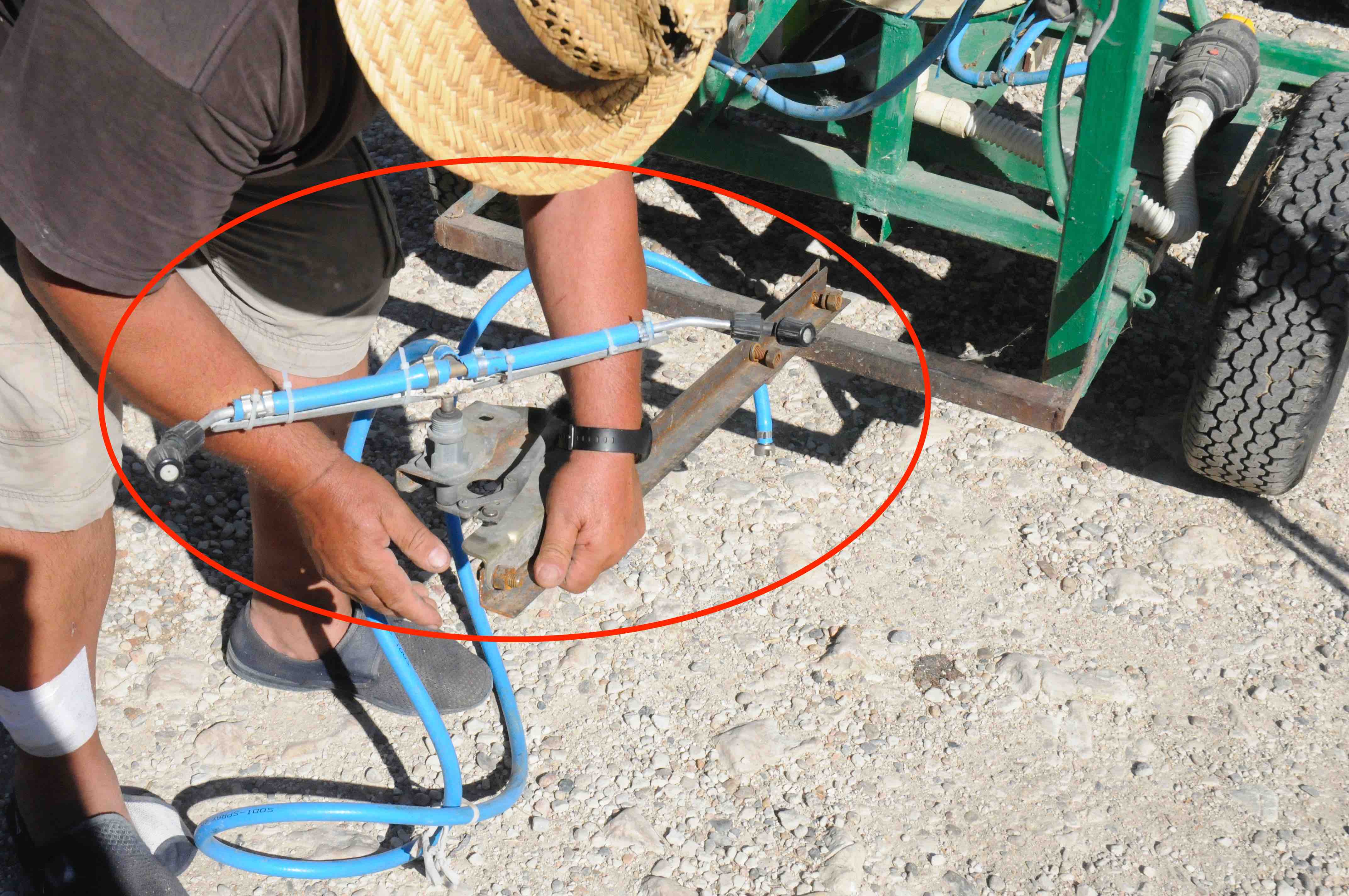

2) la 500
La 500 est une préparation qui s’adresse au sol, et qui ne se fait que peu de fois dans l’année. Michel ne la pulvérise pas en hauteur comme la 501, mais plutôt directement au niveau du sol. Il a fabriqué un système à partir d’un moteur d’essui glace de C15, fait un jet qui balaye au niveau du sol sur plus de 4 rangs. Ce système se monte en plus de l’ensemble de la structure du pulvé, et est amovible.
Pour cette préparation, il met le régulateur sur 7 bars, et roule à environ 8km/h
pulverisation 500.jpg (573.25 Kio) Consulté 25774 fois
Amélioration prévue:
remettre l’arceaux de sécurité du tracteur à 90°, pour éviter de déporter le poids vers l’arrière, à l’heure actuelle ca patine un peu en montée.

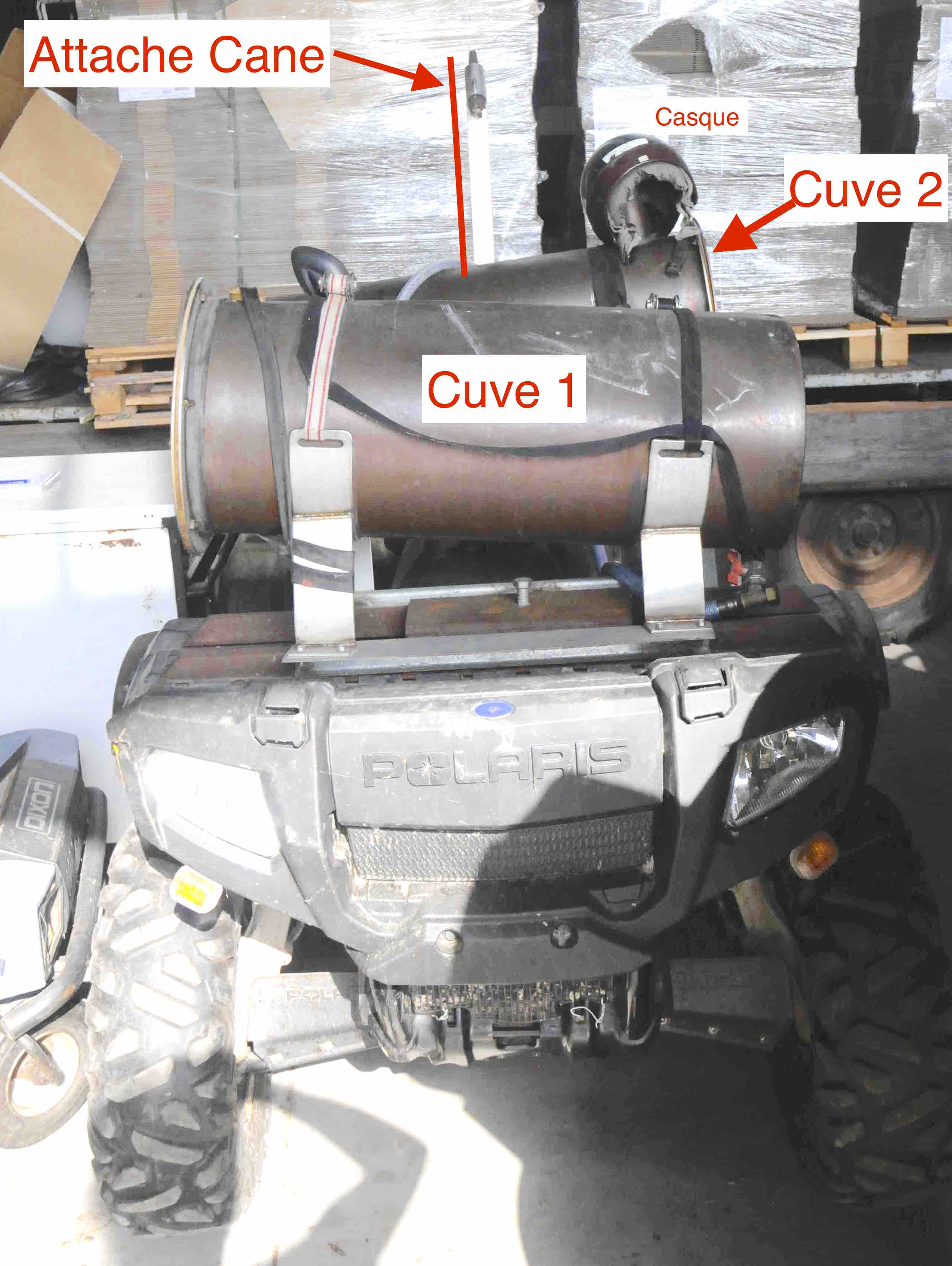

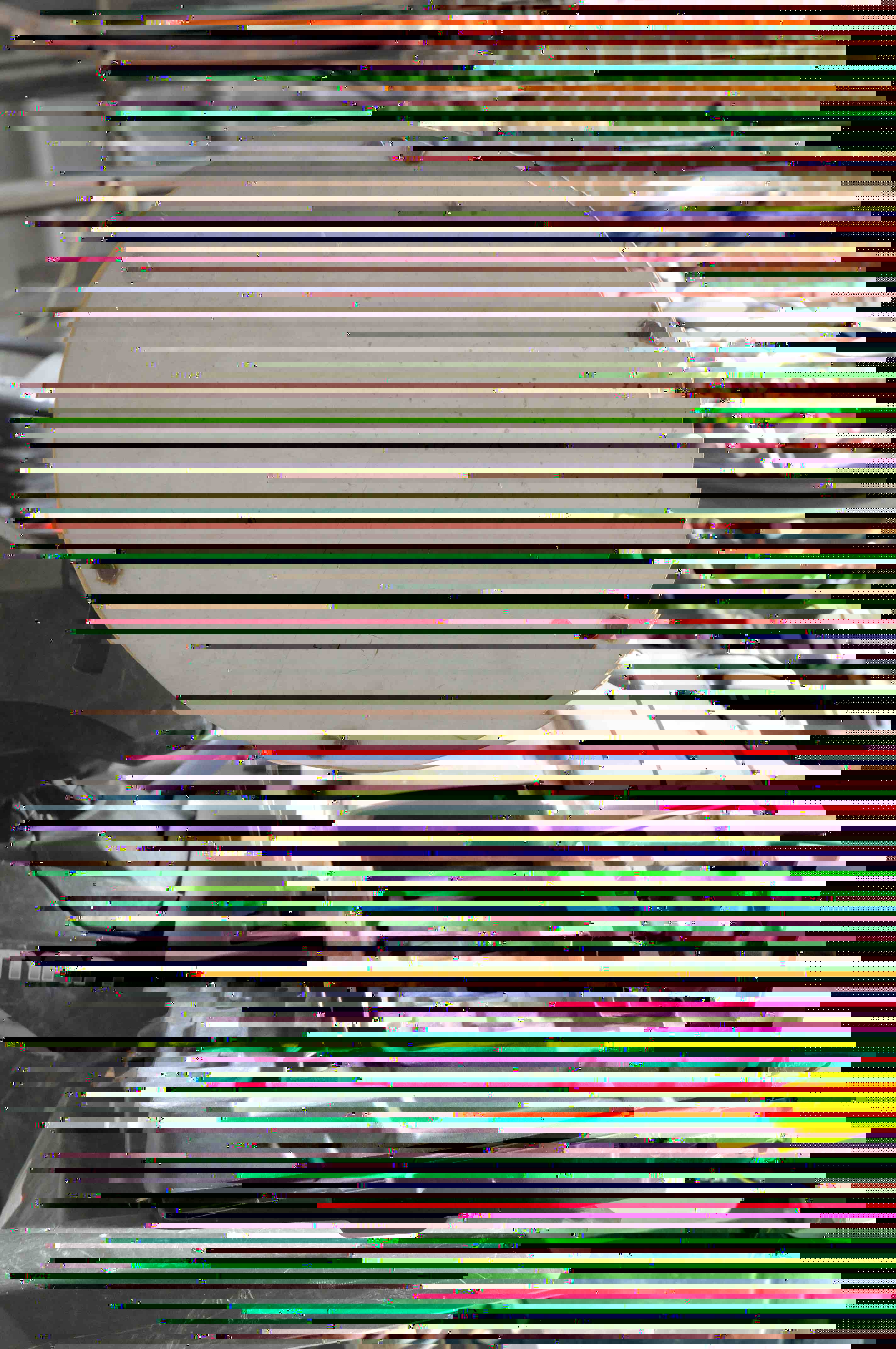

Vincent Fleith est viticulteur en Alsace à Ingersheim sur un domaine de 10ha. Il a commencé la viticulture dans le début des années 90. A partir de 94 il s’engage dans une démarche de réduction des doses de produit, et arrête de désherber. Il a commencé à s’intéresser aux pratiques de viticulture biologique et suite à des rencontres avec Pierre Masson il s’est engagé dans la biodynamie. Ce mode de production était totalement intégré en Il est engagé dans diverses associations telles que Vignes vivantes qui travaille notamment sur la fertilisation, en association avec des éleveurs de montagne. L’échange est au cours de sa pratique, il est toujours en dialogue avec des vignerons aussi bien en bio qu’en conventionnel ou biodynamie pour l’élaboration et l’adaptation de ses pratiques. Il a grandit dans un milieu paysan et a vu son oncle construire ses outils de travail seul, et a ainsi prit la passion du fer à souder très tôt.
La Biodynamie nécessite du matériel particulier de pulvérisation et l’offre proposée par les constructeurs est très limitée. Vincent n’a pas hésité à se lancer dans la construction de son pulvérisateur il y a environ 10 ans, et à le faire en fonction de ses besoins spécifiques. Il a fabriqué un pulvérisateur à partir de cuves inclinées, d'une pompe 12V et d'une cane à pêche, le tout monté sur un quad.
vue face.jpg (345.59 Kio) Consulté 25505 fois

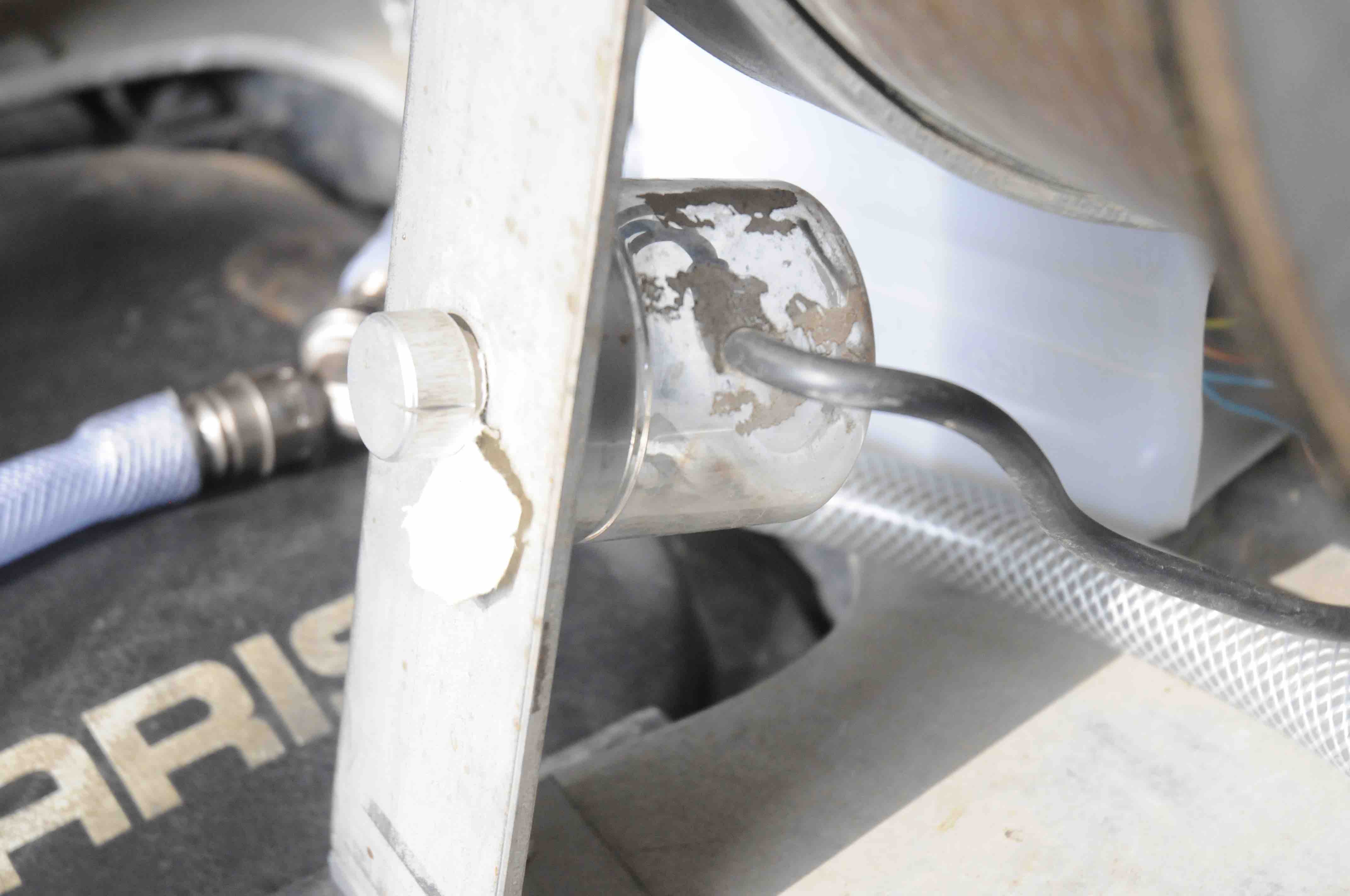

La capacité totale de ces deux cuves est de 140L. La double inclinaison assure un débit constant, peut importe le dévers ! Un robinet est monté à la sortie de chaque cuve, on peut donc en fermer un si l’on veut n’utiliser qu’une cuve à la fois. Le support incliné des cuves a été fabriqué par Vincent, et les cuves y sont attachées à l’aide de sangles. Les supports sont fixés sur des plaques qui peuvent être détachées du quad : à l’avant elle est fixé dans un rail, et à l’arrière maintenue par un crochet et retenue sur une rambarde intégrée au quad.
attache cuve avant.jpg (326.85 Kio) Consulté 25505 fois
attache cuve arriere.jpg (99.77 Kio) Consulté 25505 fois

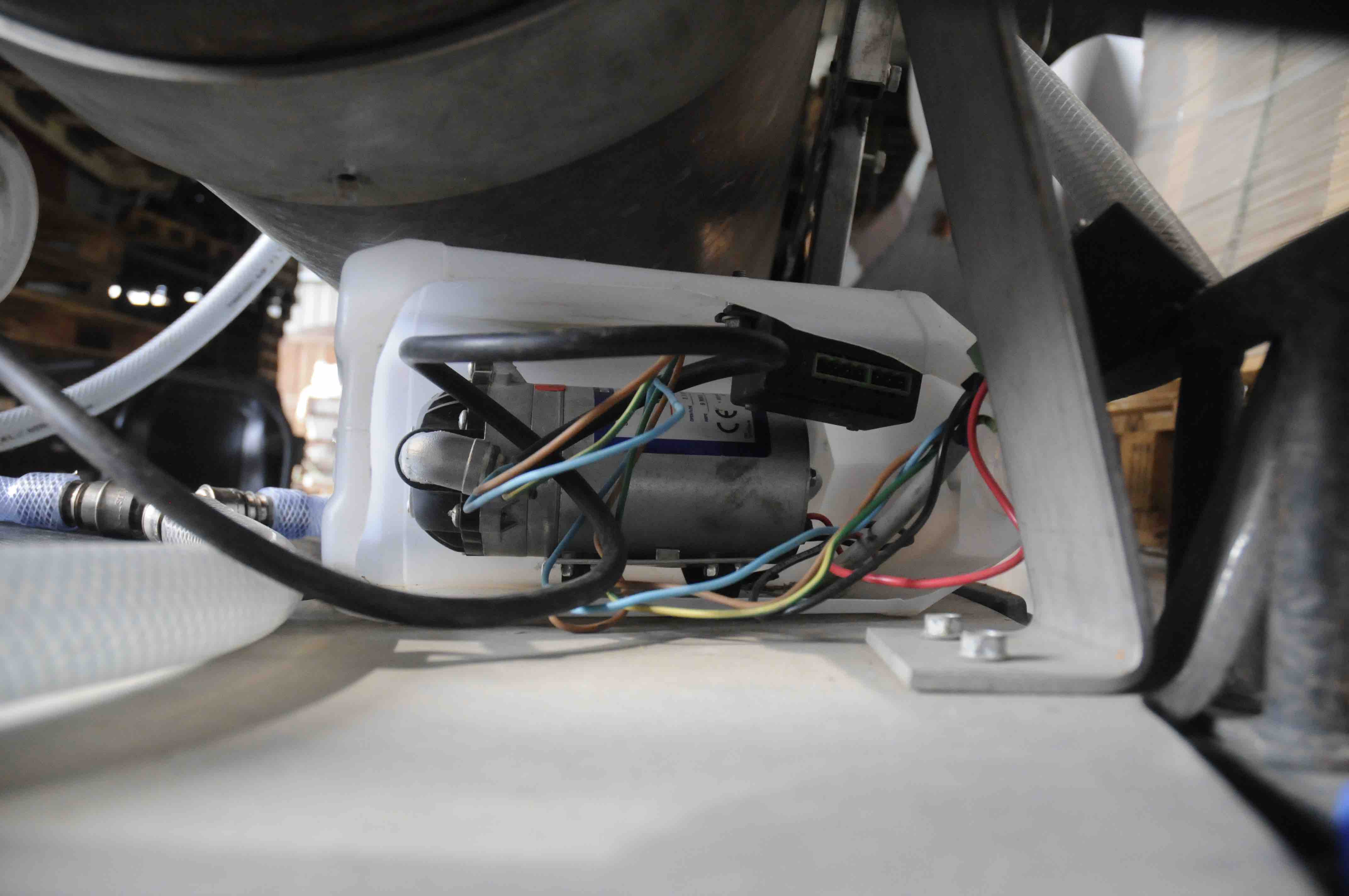

Le circuit est simple, un T relie les deux cuves entre elles et débouche sur la pompe, qui envoie l’eau sous pression à la buse pour la pulvérisation. La pompe (12V) est placée sous les cuves pour que l’eau coule par gravité. Ce faisant, la pompe doit moins aspirer le liquide, et cela augmente sa durée de vie. Il n’y a pas de retour en cuve, le débit est réglé par un régulateur monté sur la pompe, avec un bouton de réglage, installés par son frère qui est électricien.
pompe et regulateur.jpg (278.39 Kio) Consulté 25505 fois

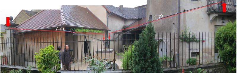

Autre construction de Vincent
Batiment chaudière intégrée
