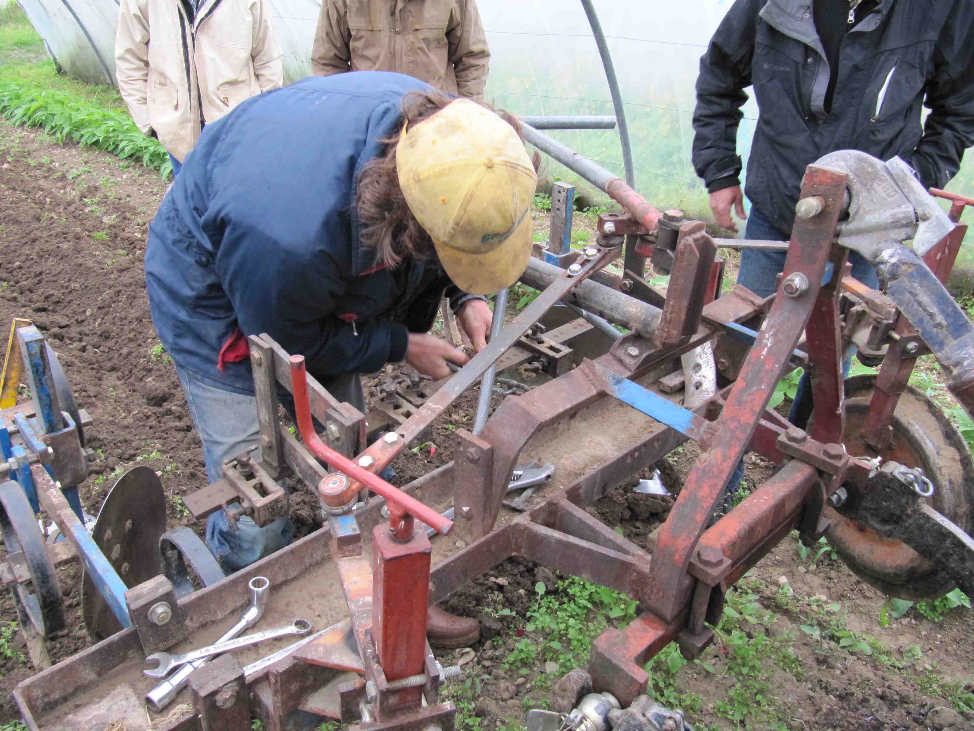

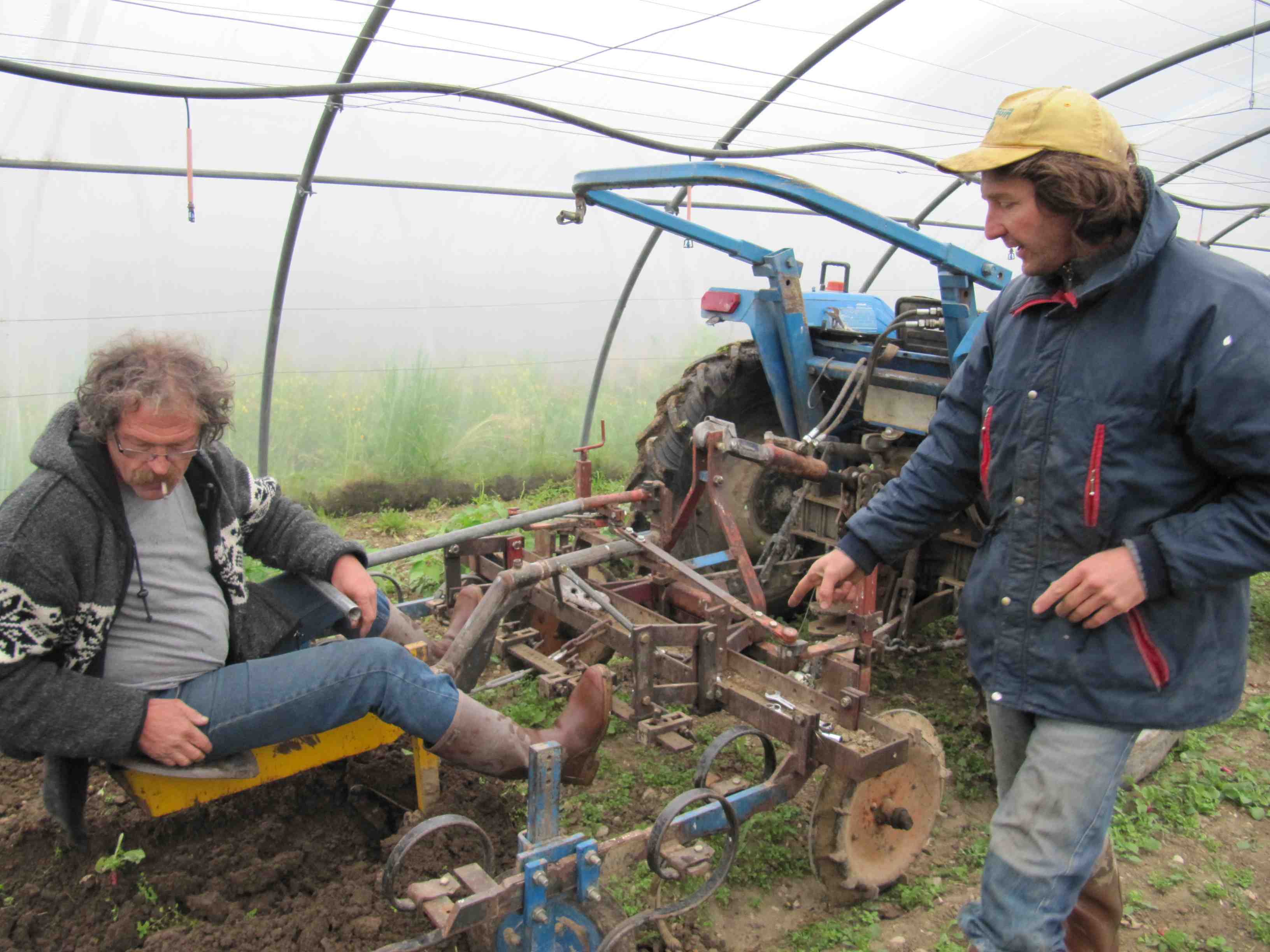

Voici quelques images prises chez Franck de sa machine autoconstruite à 100%. Au lieu de monter chaque dent de binage sur un parallélogramme propre, il a réalisé un parallélogramme pour l'ensemble des dents. Les dents (également autoconstruites) sont montées à l'arrière de roues de terrage (comme bineuse classique) permettant ainsi le réglage de la profondeur de travail. Cette bineuse permet également de butter.

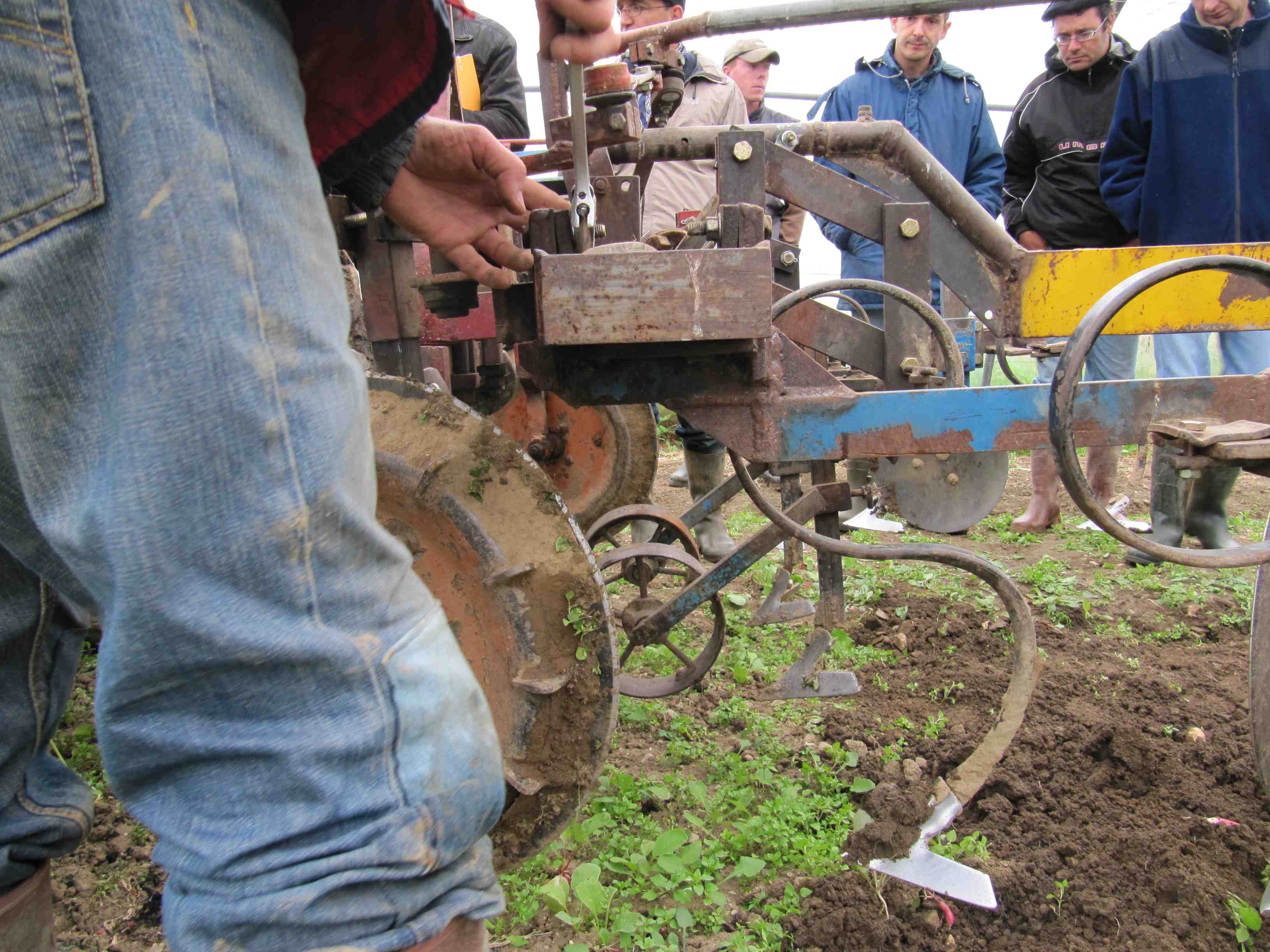

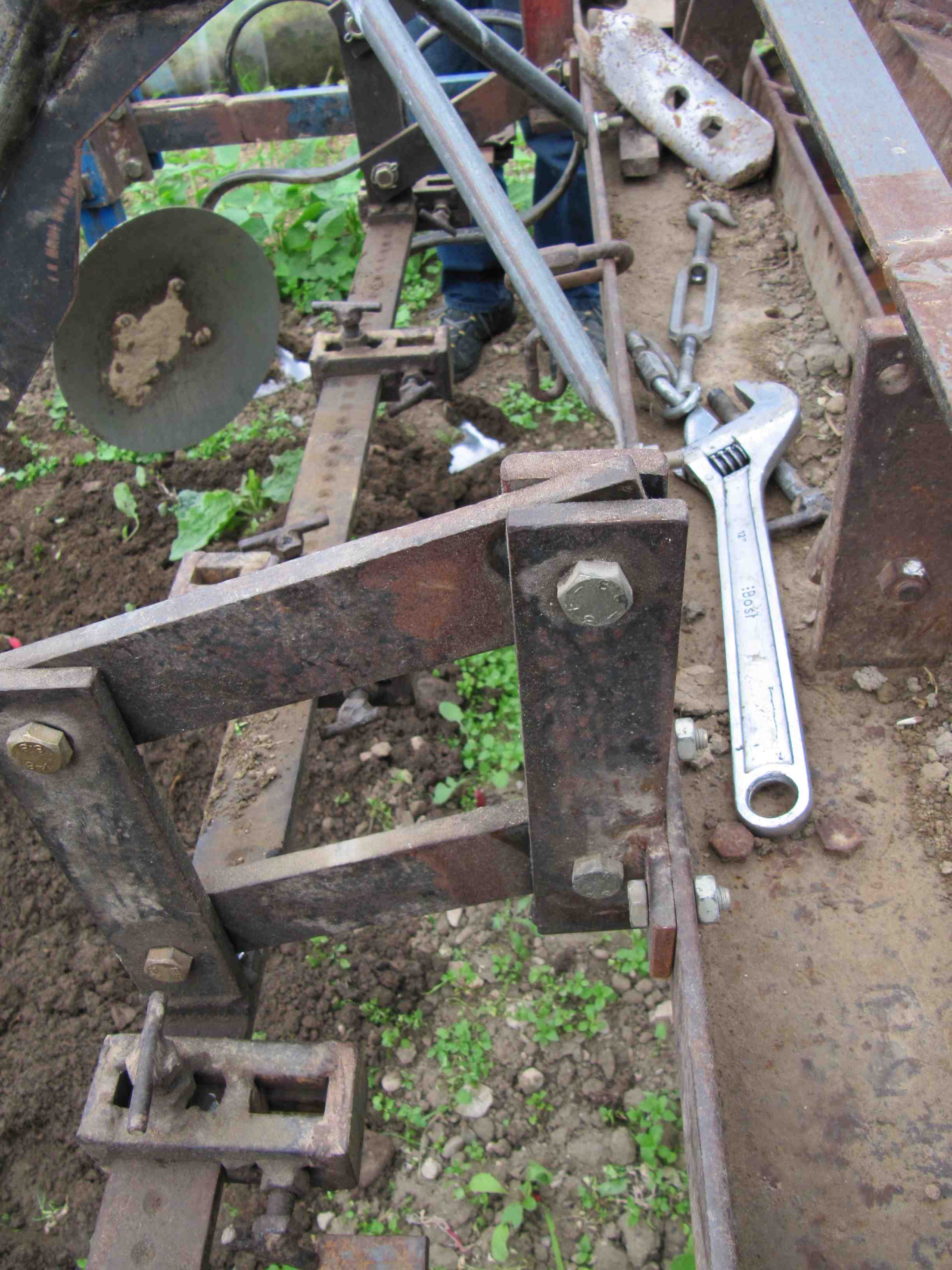

La poutre avant sur laquelle est montée le parallélogramme permettant aux dents de fluctuer avec le terrain. On remarque qu'il n'y a pas de ressort permettant de plaquer les dents au sol, le poids de l'ensemble suffit.
Poutre centrale et parallèlogramme.jpg (348.15 Kio) Consulté 9773 fois

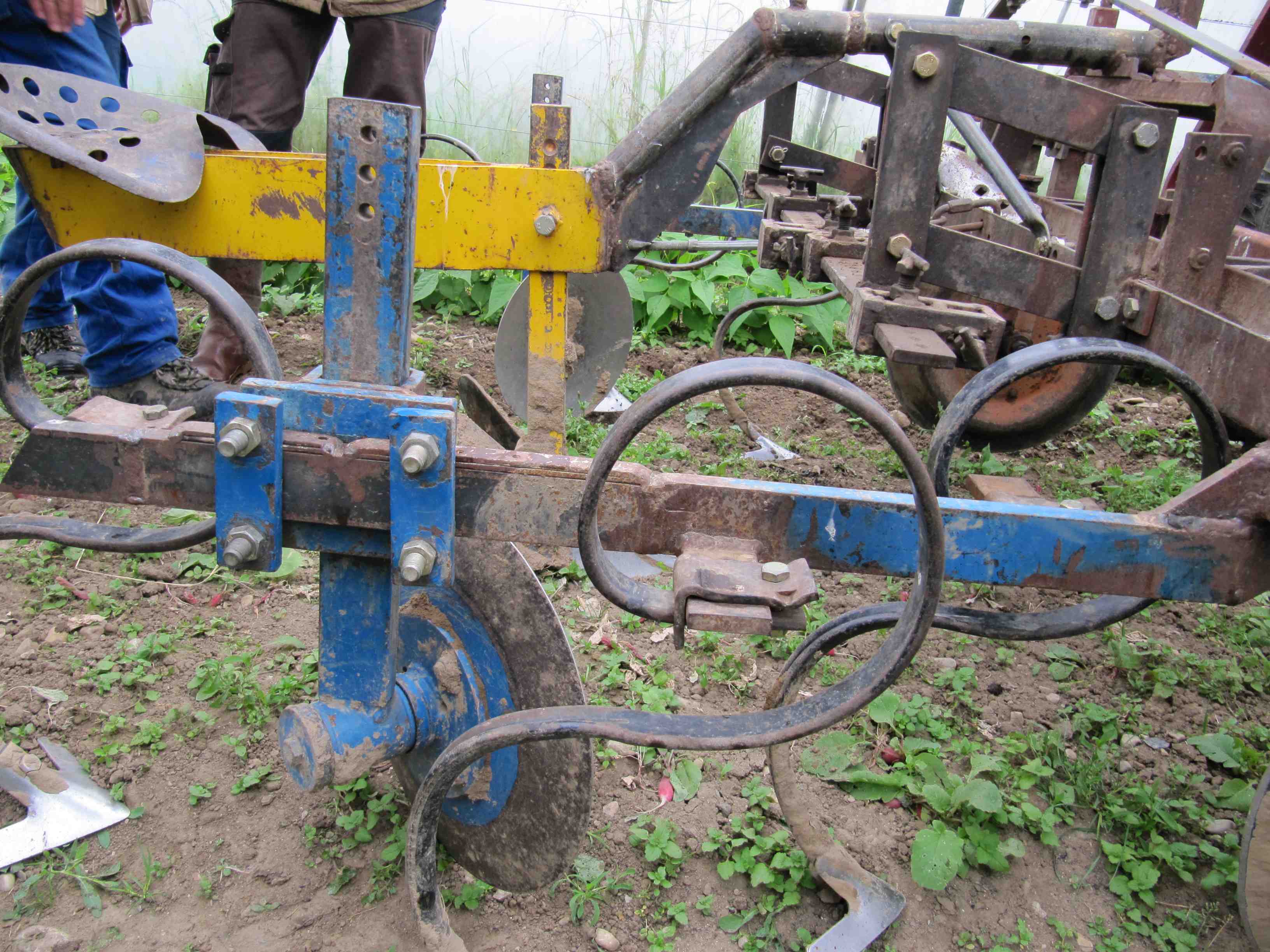

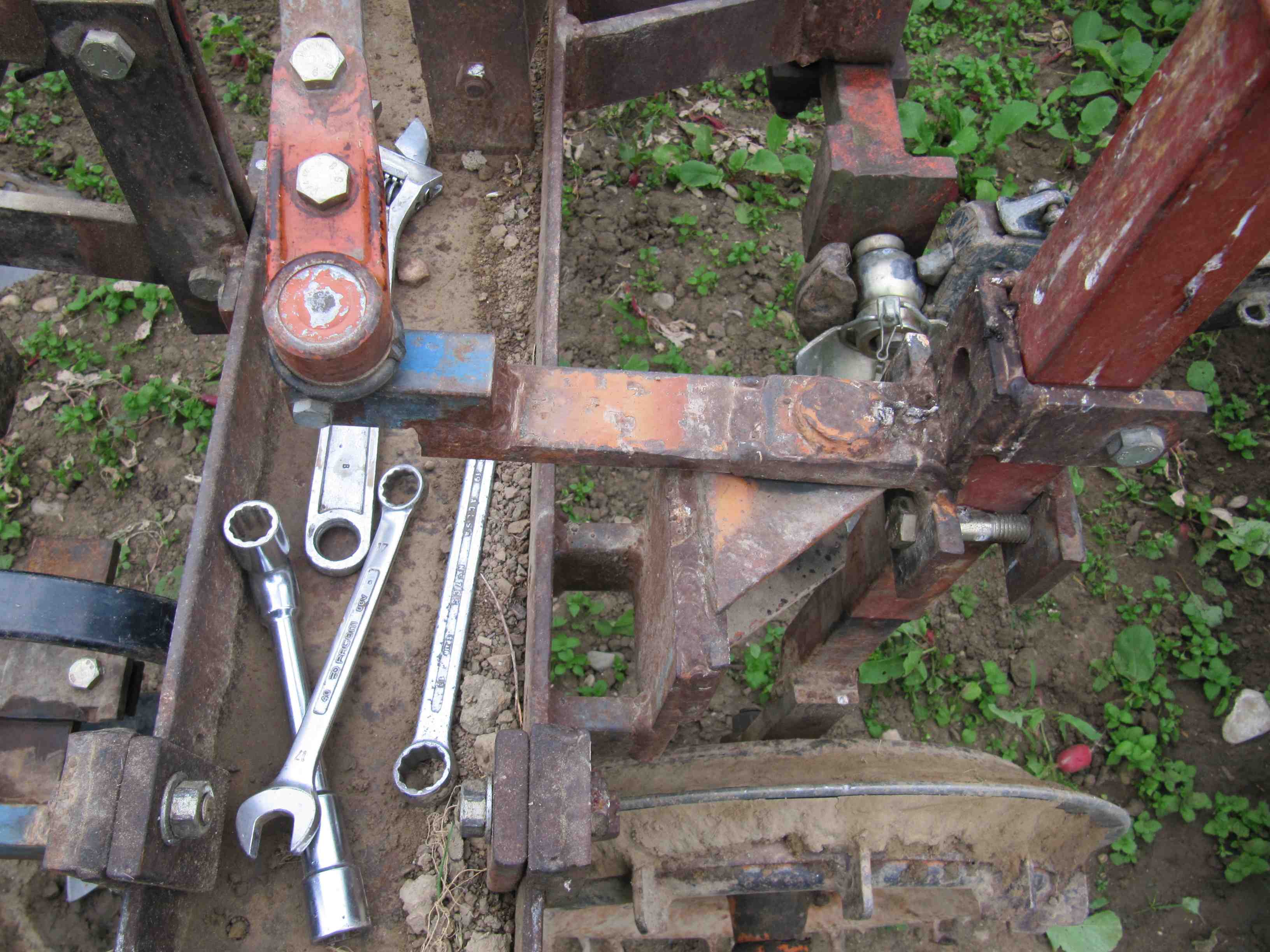

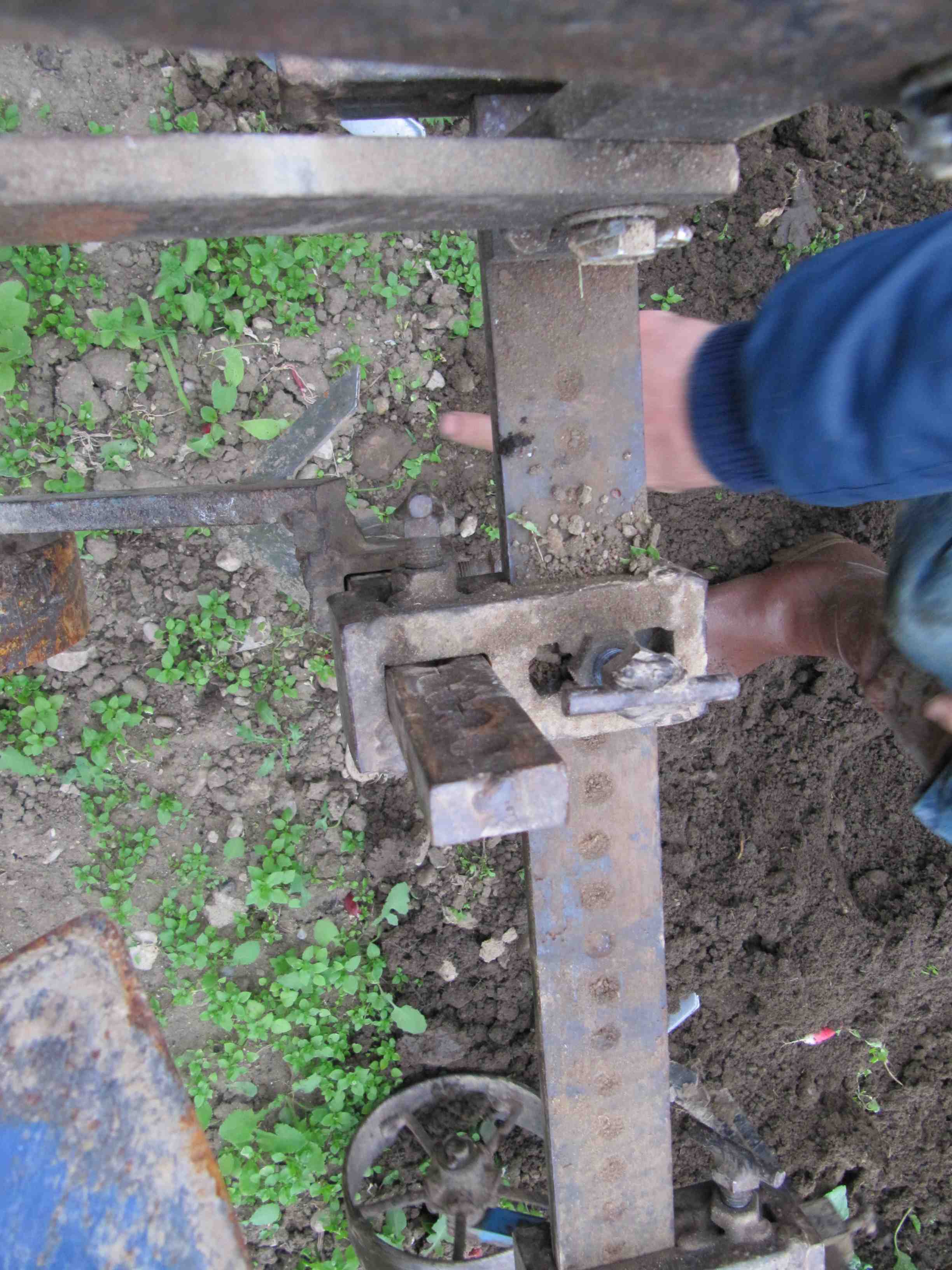

Pour régler l'écartement entre les dents, très astucieuse barre montée sur le parallélogramme et percée à moitié permettant aux boulons de serrage de venir se caler dedans et à la dent de ne plus bouger
Barre préperçée pour réglage écartement dents.jpg (387.27 Kio) Consulté 9773 fois
De chaque côté de l'outil, des disques permettent de maintenir la butte en place. A l'avant, des dents désherbent le passage de roue et préparent le passage du disque.
Disques fixes et éléments sur parallèlogrames.jpg (490.31 Kio) Consulté 9773 fois

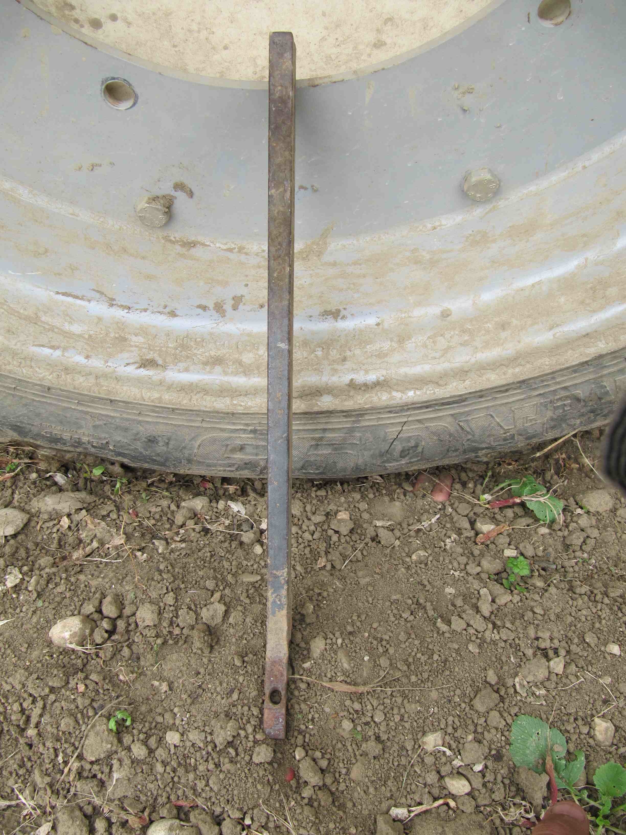

Les dents de binage sont également faites maison
dent binage maison.jpg (1.17 Mio) Consulté 9773 fois

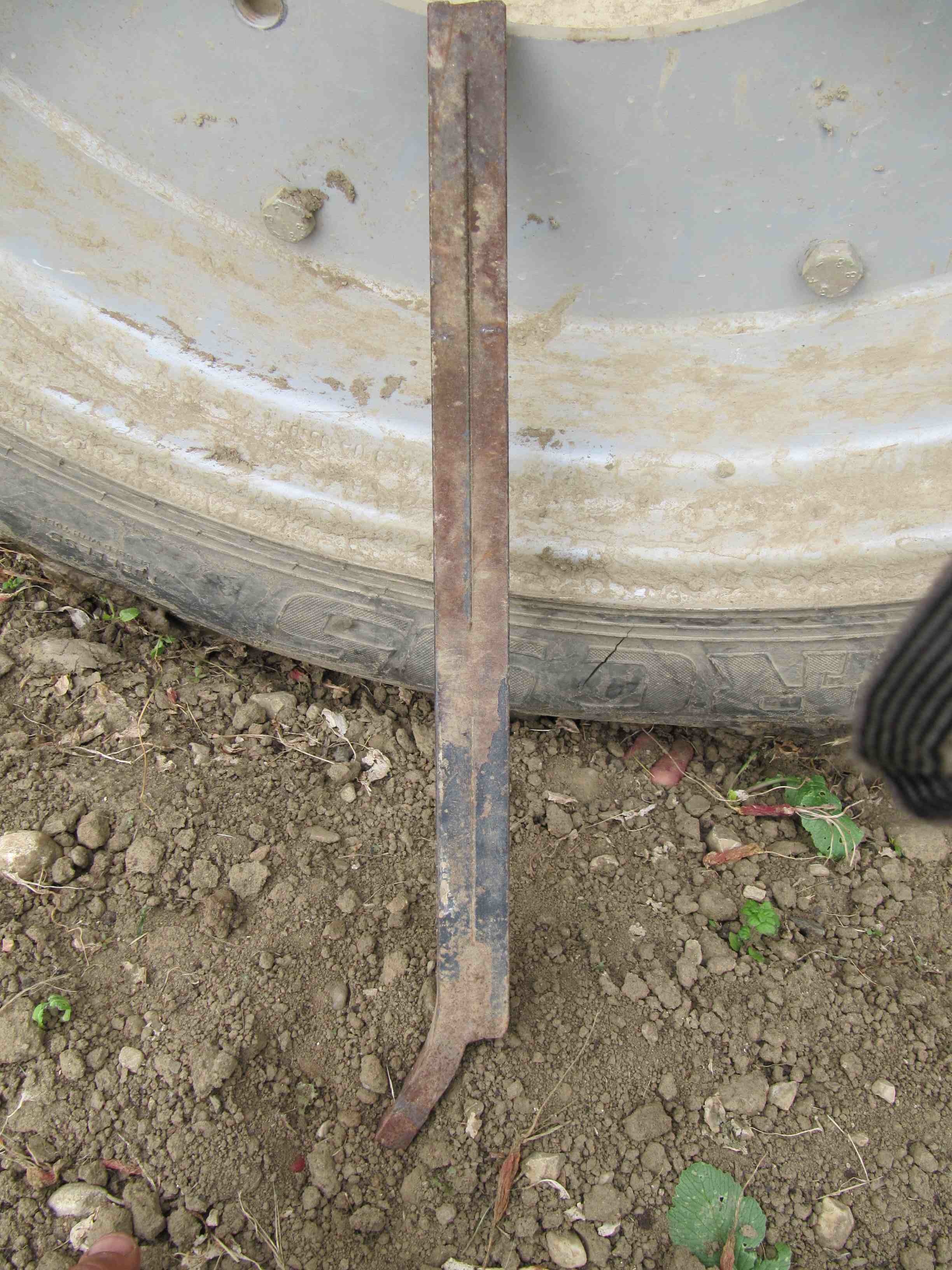

Le trou pour fixer Patte d'oie ou cœur ou autre
dent binage maison 2.jpg (1.13 Mio) Consulté 9773 fois
Le poste de pilotage est comme une bineuse classique : les roues de terrage sont contrôlées par un pilote grâce à son guidon comme on peut le voir sur la vue d'ensemble ci-dessous
Poste pilotage.jpg (393.57 Kio) Consulté 9773 fois

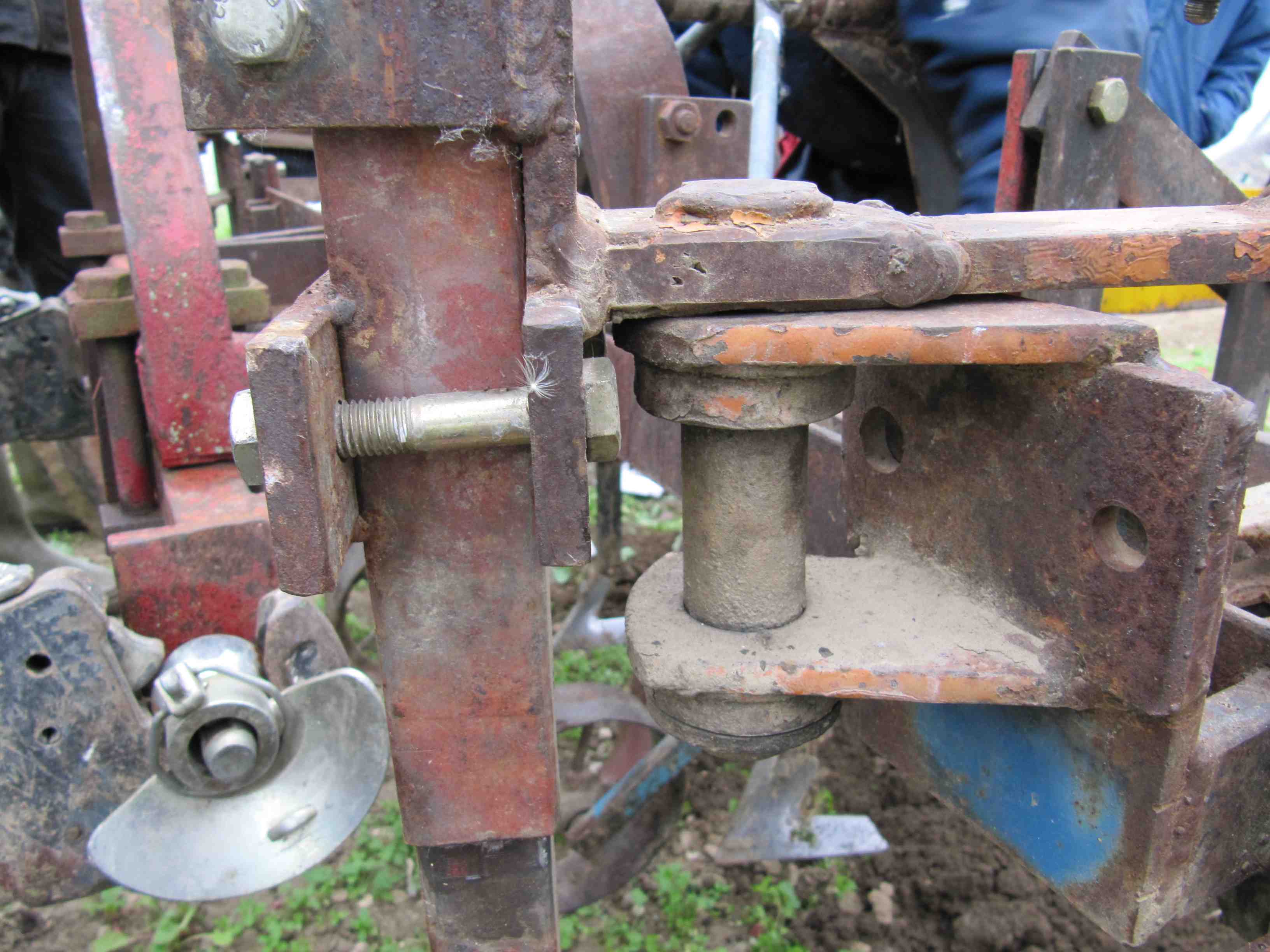

La rotule de liaison entre le poste de pilotage et la roue de terrage
Rotation roues de terrage.jpg (396.6 Kio) Consulté 9773 fois
la rotule (je sais pas si c'est comme ça que ça s'appelle) vue d'un autre angle
Rotation roues de terrage 2.jpg (307.62 Kio) Consulté 9773 fois
