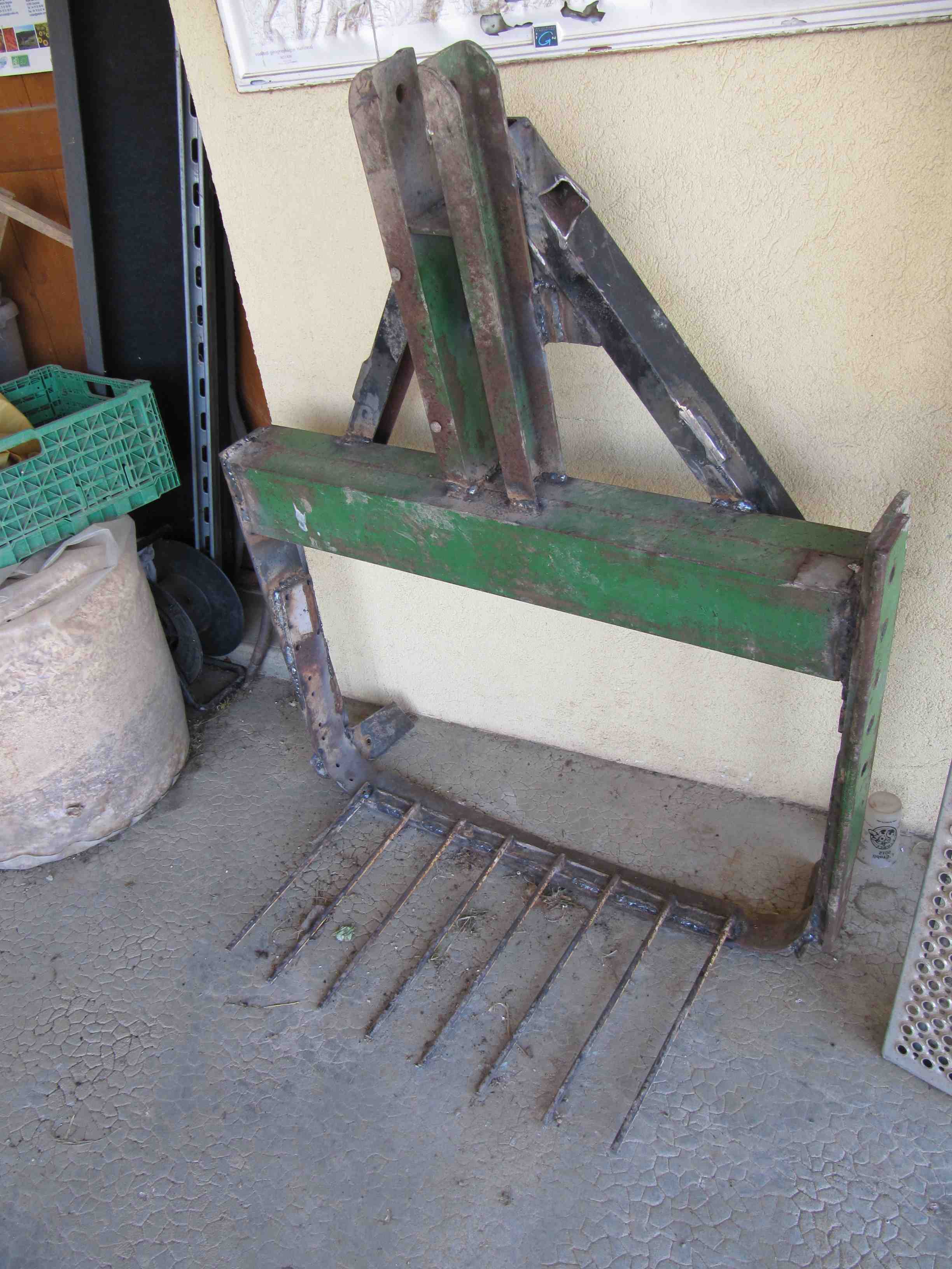

Pour info voici quelques photos de la notre qui à été bricolé à partir d'une petite base. Elle à arraché carotte et panais sans aucun problème...

Au tour de la notre mais pas encore testé donc affaire à suivre. Récup récup

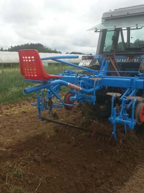

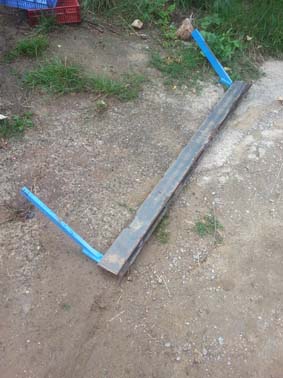

Voici notre lame souleveuse adaptée à notre bineuse super prefer. On a fixé un fer plat de 1.2m aux montants des buttoirs. On l'a utilisée pour l'ail et l'échalottes, mais pas encore pour des cultures plus profondes type carottes.
Coût 30 € pour le fer
Fait en 1 heure
