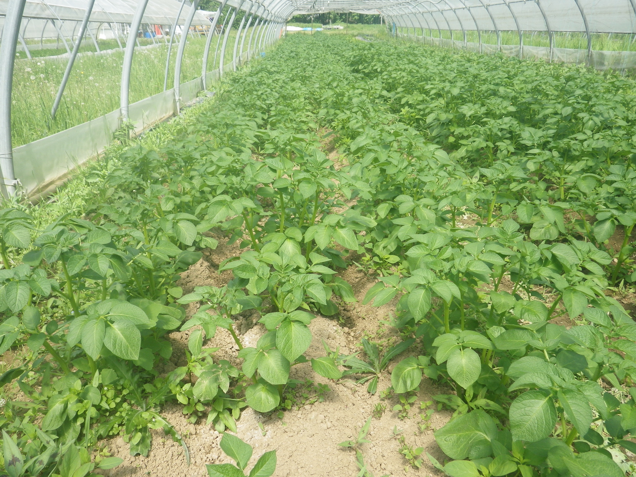

Je suis en planche permanente en 1m40 et pour certaines cultures, je dois optimiser les rangs.
Pour les pomme de terre, j'ai essayé 3 rangs !
Du coup, en plantant bien au bord, ca passe, avec un passage de buteuse dans les deux raies du milieu.
C'est génial. Gain de place 50 % !
- IMGP8116.JPG (1.34 Mio) Consulté 16232 fois
Re: plantation de pommes de terre et planche permanente
butteuse que dans les 2 raies du milieu ? pas de disques latéraux ?
