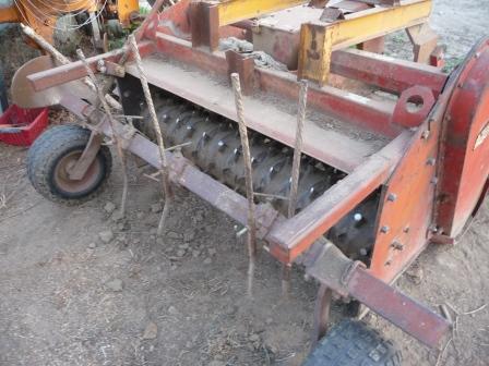

Les traceurs
Fer à béton cintrés sur rouleau plombeur.
- DSC01569 comp.jpg (51.39 Kio) Consulté 21753 fois
