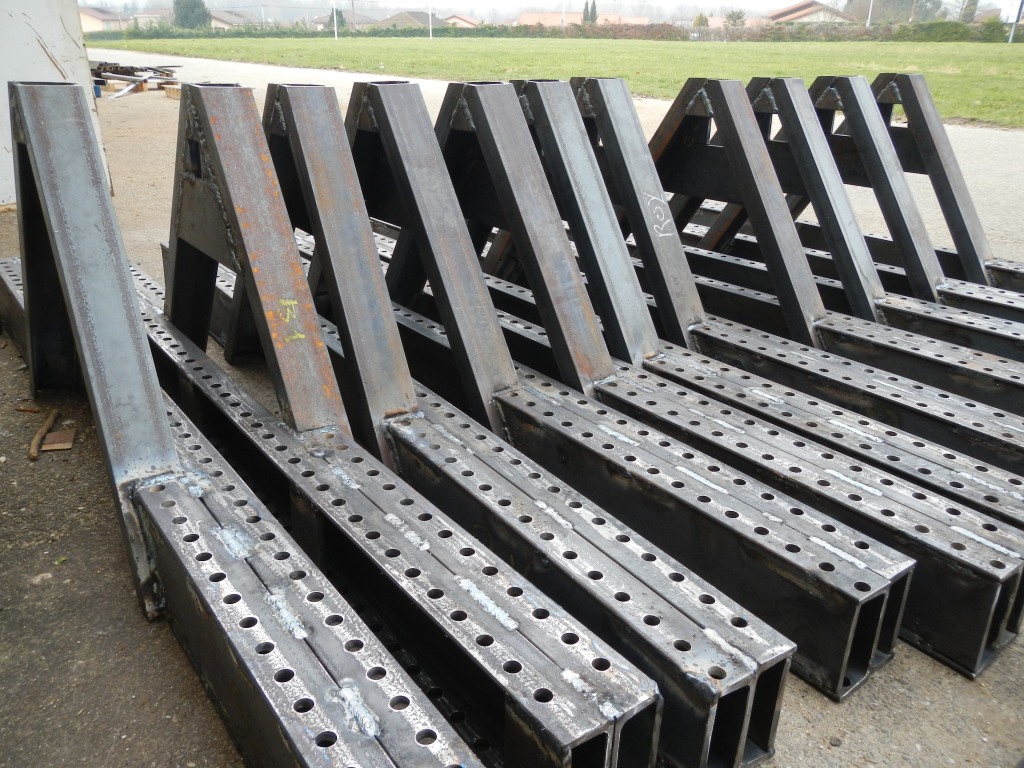

Les premiers retours sur la Barre Porte-Outils ont permis d'identifier un problème de précision des perçages sur l'UPN 140 (la barre à trous elle-même). Ce problème concerne surtout la lame souleveuse, qui s'attèle sur la Barre Porte-outils avec 2 cavaliers (les tôles pliée en U qui s'enfilent sur l'UPN 140 pour fixer les éléments). Dans ce cas, un bon coup de lime ('queue de rat' ou demi-ronde) pourrait suffire. Si le problème persiste, il faut repercer les 2 ou 3 trous mal positionnés en 18 ou en 19.

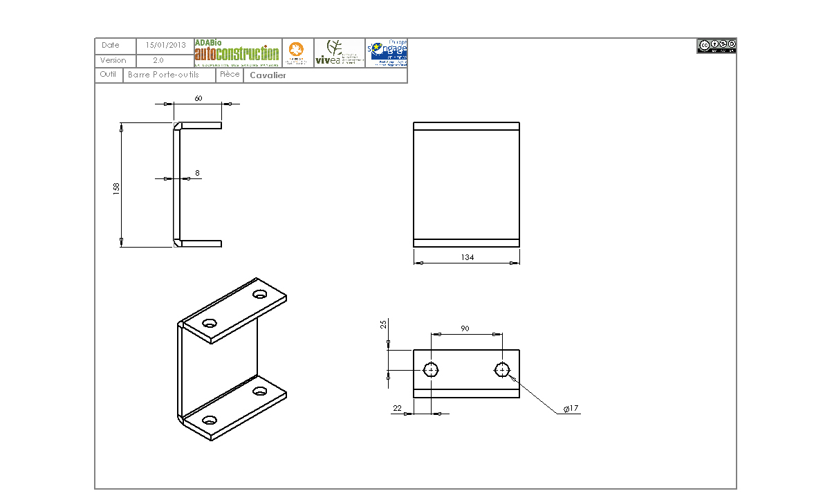

Ci-dessous, le plan des cavaliers. Si vous souhaitez construire de nouveaux éléments pour votre Barre Porte-Outils, vous pouvez faire usiner ces pièces à votre chaudronnier. Elle devraient vous coûter une dizaine d'euros environ. Pour ceux qui sont proches de chez nous, nous en avons également de disponibles. A ce propos, si vous inventez de nouveaux éléments, n'hésitez pas à en faire profiter les autres en déposant des photos sur le forum.
