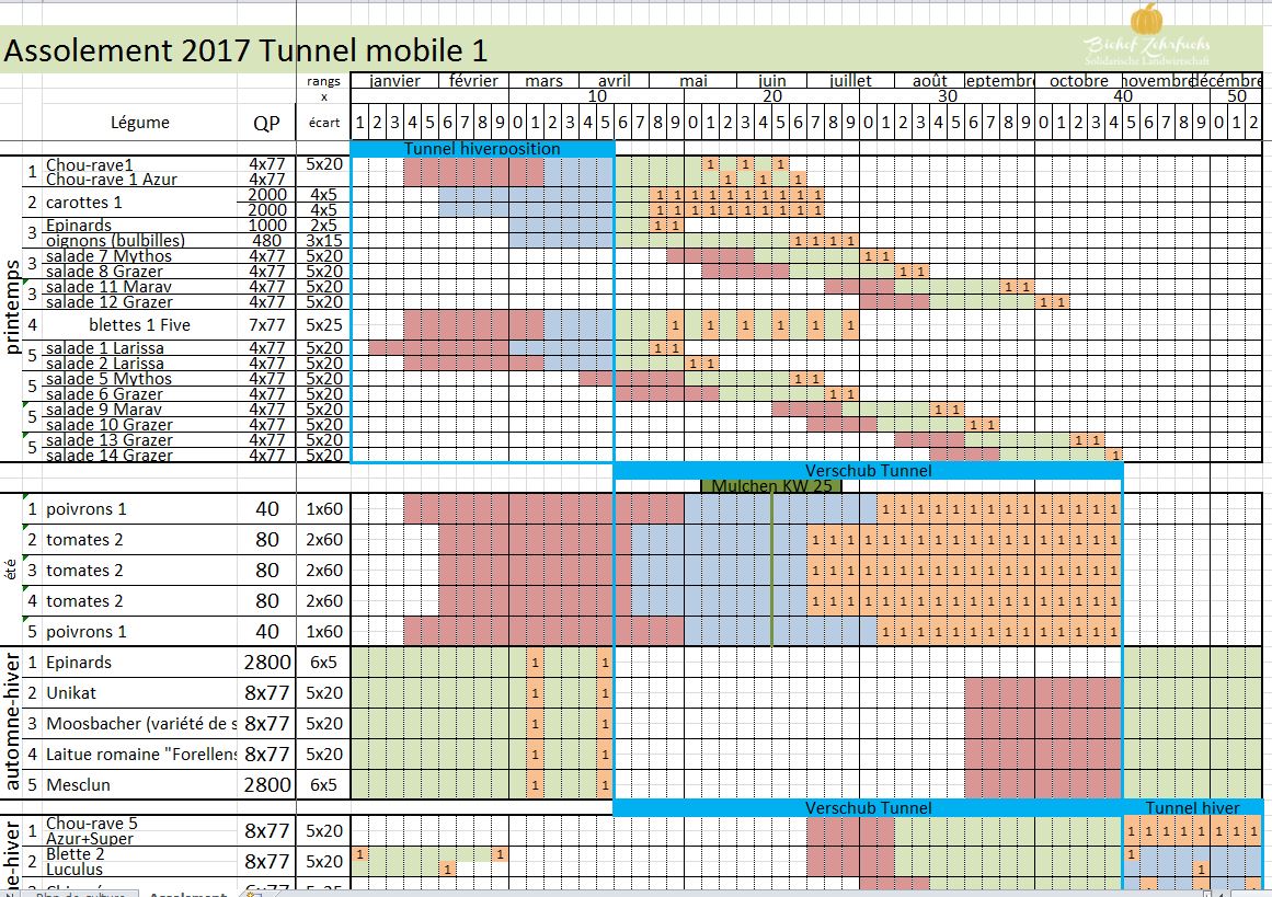

Cela dit, je peux te conseiller d'aller consulter l'expérience de la ferme de Christoph et Ingrid Zehrfuchs, en Autriche. Tu trouveras sur cette page pas mal d'informations, notamment agronomique et surtout un plan de culture ! Voilà un extrait en image :

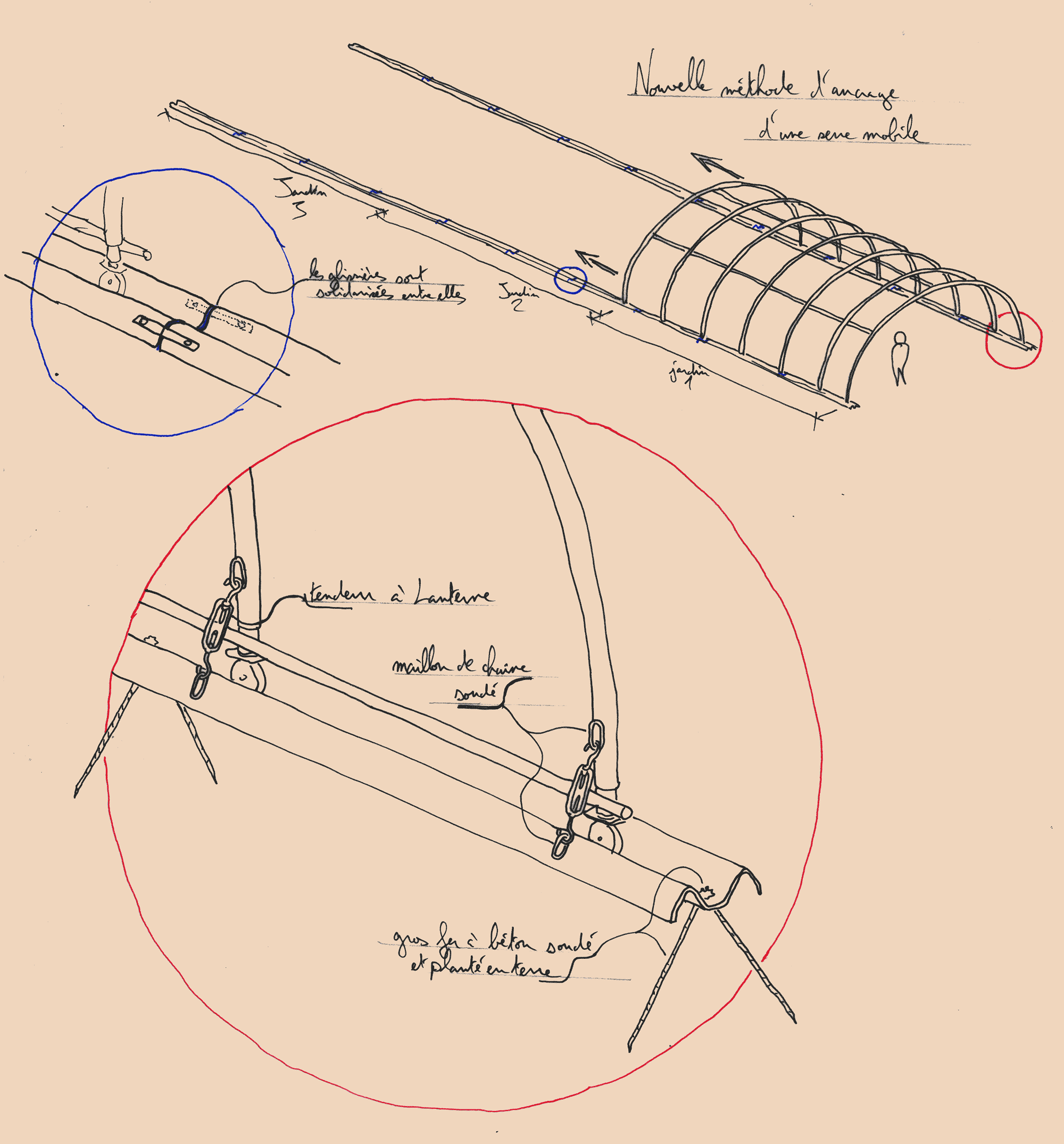

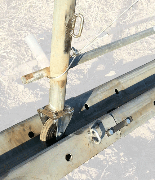

Rien de tel qu'un chantier pour avoir de bonnes idées ! Un paysan suisse accueillant une formation serre mobile de l'Atelier Paysan en a eu une très bonne. L'AP c'est récemment déplacé sur la rive nord du Lac Léman à la ferme du Pré Martin, chez Victor Bovy.
Nous avons mis sur rail (enfin des glissières d'autoroutes....) une serre Filclair de 8m de large par 12m de long. Elle est mobile sur 3 jardins différents, pour un rail de 38m. L'idée est de se passer des amarres du commerce. Auparavant l'AP préconisait une amarre par pied par jardin. Dans ce cas suisse cela représentait 14pieds*3jardins=42 amarres à 5 EUR environ soit 210 EUR.
Pour s'en passer Victor à proposé :
  1. D'amarrer les 2 rails au sol. Les glissières sont solidarisées entre elles par 2 boulons et un plat métallique. Chaque rail pèse 9*40kg=360kg. Des fers à bétons enchâssés en terre et soudés en bouchon dans les glissières parachèvent l'amarrage des 2 rails au sol.
  2. De souder des maillons de chaînes sur les rails à chaque emplacement potentiel de pied de la serre.
  3. De souder un maillon à chaque pied d'arceau.
  4. D'assurer l'amarrage de la serre aux rails via les maillons avec des tendeurs à lanterne.
schéma de principe d'amarrage des rails au sol et de la serre aux rails
la réalisation, manque juste le rendeur à lanterne entre les deux maillons de chaînes

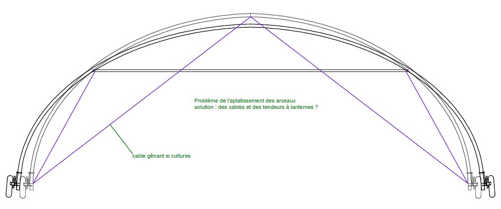

Le roulage d'une serre sans rails pose également un souci structurel : l'affaissement transversal de la serre une fois le monokit installé. Le rail permettait de maintenir l'écartement entre les pieds d'arceaux. Le prototypage nous donnera les réponse à ces questions !

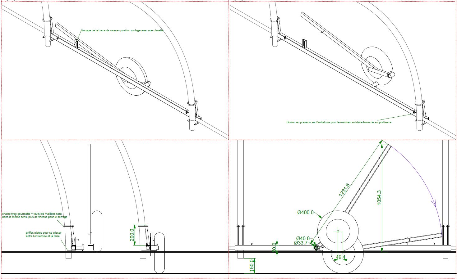

Ci-dessous les dessins du prototype qui va être testé et amélioré à la ferme du Méridien.
proto monokit.jpg (136.52 Kio) Consulté 32252 fois

J'ai une question sur le système monokit, par rapport à la fixation de la roue.
Les plans mentionnent un écrou à souder au bout de l'étiré rond. Et sur les photos on voit que la roue est tenue par une vis.
L'écrou est donc dans le moyeu de la roue?
Le moyeu de la roue faisant 75mm et l'étiré rond faisant 70mm à partir de la rondelle, il faut donc une vis longue de 5mm.
C'est correct?
Merci!
Re: Serres Mobiles : R&D c'est parti !
dans l'idée c'est bien ça ! Il faut prévoir une rondelle large (type LU ou LLU) entre la tête de vis et le moyeu de la roue. On utilise des vis M8 pour que l'écrou puisse rentrer dans le moyeu de Øint 20mm.
Les roues que l'on approvisionne ont un moyeu de 100mm et donc on utilise des vis M8x30mm.
Je mettrai les plans à jour pour que ça soit plus clair !
Bonne fin de journée.
Grégoire.
