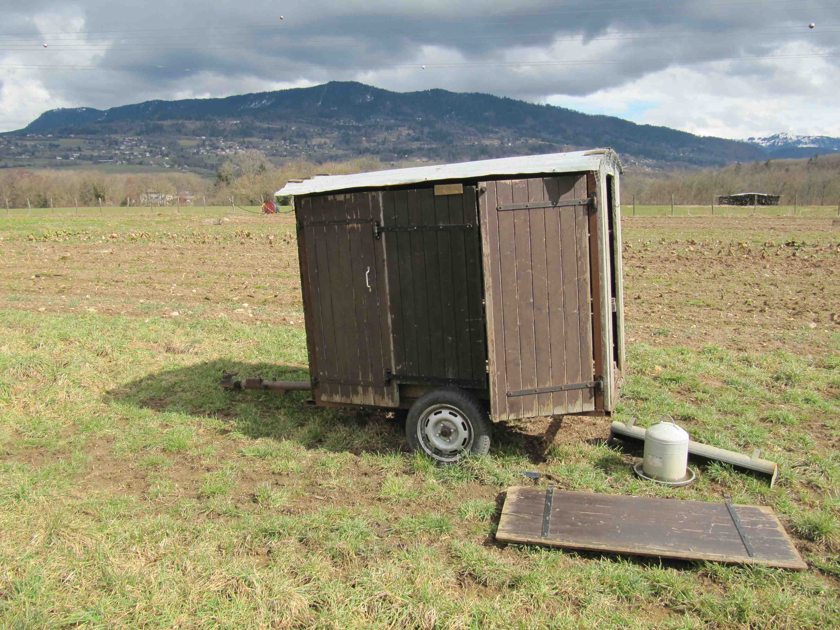

Voici enfin les photos de notre poulailler pour poulets (on ne fait de pondeuses, trop lourd à gérer en hiver)
Poulailler mobile.jpg (584.67 Kio) Consulté 19372 fois
Il est réalisé à partir d'un vieil essieu de remorque auto. Il fait quelque chose comme 2m*1,5m et 1,5m de haut. Ossature metallique à base de tubes carrés. Remplissage avec de vieux volets ce qui nous permet de mieux l'ouvrir au moment de la capture des poulets et de lui faire prendre le gel pour le nettoyer en hiver. Au début, on voulait faire des pondeuses ce qui aurait facilité le ramassage des oeufs

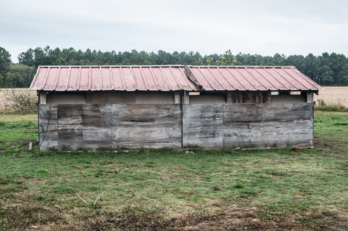

Bonjour à tous voici une version de cabane pour des poulets de chair en extensifs
Remi Demontbron est polyculteur éleveur en gironde sur 80ha avec 35ha de maïs à pop corn, 40 ha de céréales en bio et 5 ha de prairies.
Vente: Les céréales sont vendues à des éleveurs locaux, le maïs à une coopérative et les volailles sont livrées à domicile des particuliers.
Sols: Sables
Réseaux AB: Chambre d'agriculture Gironde et ALPAD (Association landaise pour la promotion de l’agriculture durable)
Outil
Présentation de l'outil :
Ces cabanes ont été faites pour héberger des bancs de 400 poulets/pintades. Ceux ci sont achetés "démarrés" (4 semaines) pour ne pas avoir de perte car les cabanes ne sont pas isolées ni chauffées.
Elles sont faites en deux modules de 20m² qui sont déplaçables avec le relevage du tracteur. Elles sont juste posées côte à côte et le toit de l'une vient recouvrir l'autre pour éviter les infiltrations d'eau.
Les poulets sont en liberté totale (enfermé la nuit)
Avantages :
Les cabanes étant mobiles, le lieu de parcours est changé entre chaque banc ce qui réduit les risques de maladie.
Un réservoir d'eau tampon est mis à l'intérieur pour éviter les problèmes de gel, la chaleur des poulets la nuit suffit à éviter tout gel.
Pour le déplacement le cadre est attelé au 3 point et il vient se prendre sur les crochets mis sur la façade des poulaillers. La lucarne triangulaire suffit à voir l'ajustement lorsque que l'on pose la deuxième cabane.

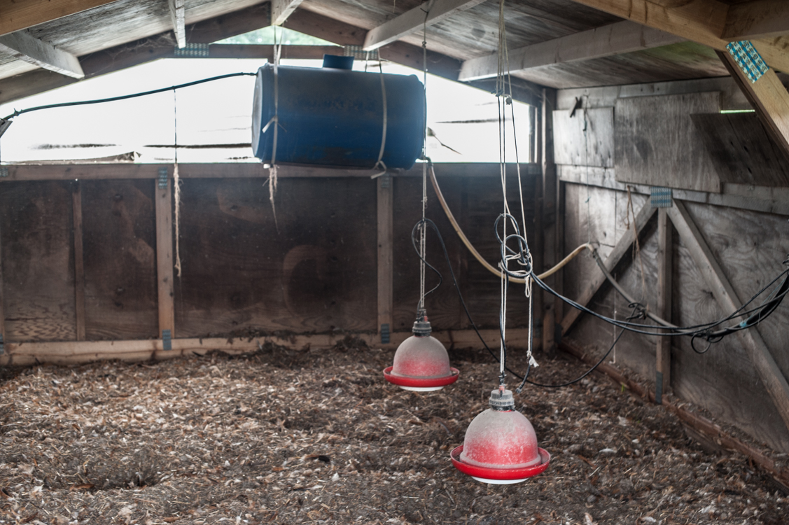

Réservoir tampon d'eau

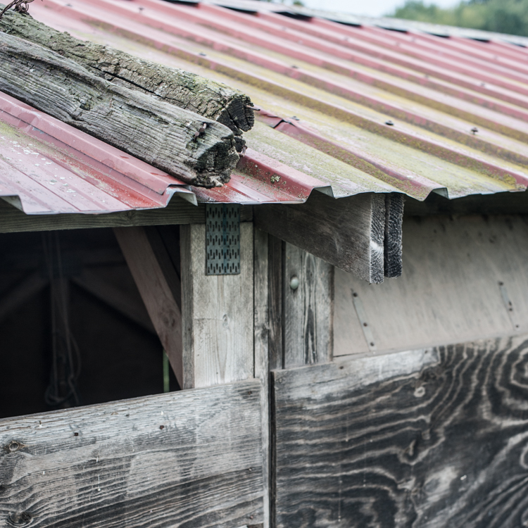

Recouvrement toit
Recouvrement toit
