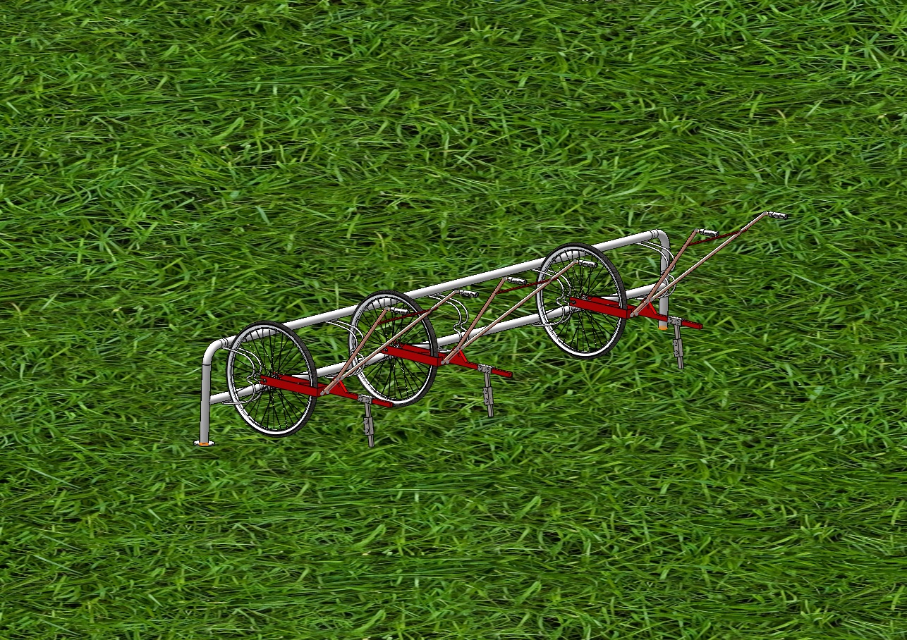

Re: La houe maraîchère.
Coucou,
J'ai essayé de dessiner un pousse-pousses réglable qui peut être pratique pour des ateliers d'autoconstruction, en permetant à chacun d'essayer différentes configurations adaptées à son gabarit avant de fabriquer et souder définitivement l'outils. C'est surtout la position de l'outils qui détermine ensuite le comportement de l'outils, on fera en sorte que cette partie reste réglable au final.
En utilisant des pièces de VTT on doit pouvoir faire un système rapidement réglable, qui puisse servir d'outils de démonstration sur les stands adabio pourquoi pas ?
Il y a trois graduations qui permettent d'obtenir des repères - as qui seraient assez compliquées à réaliser je pense sans fraiseuse.
