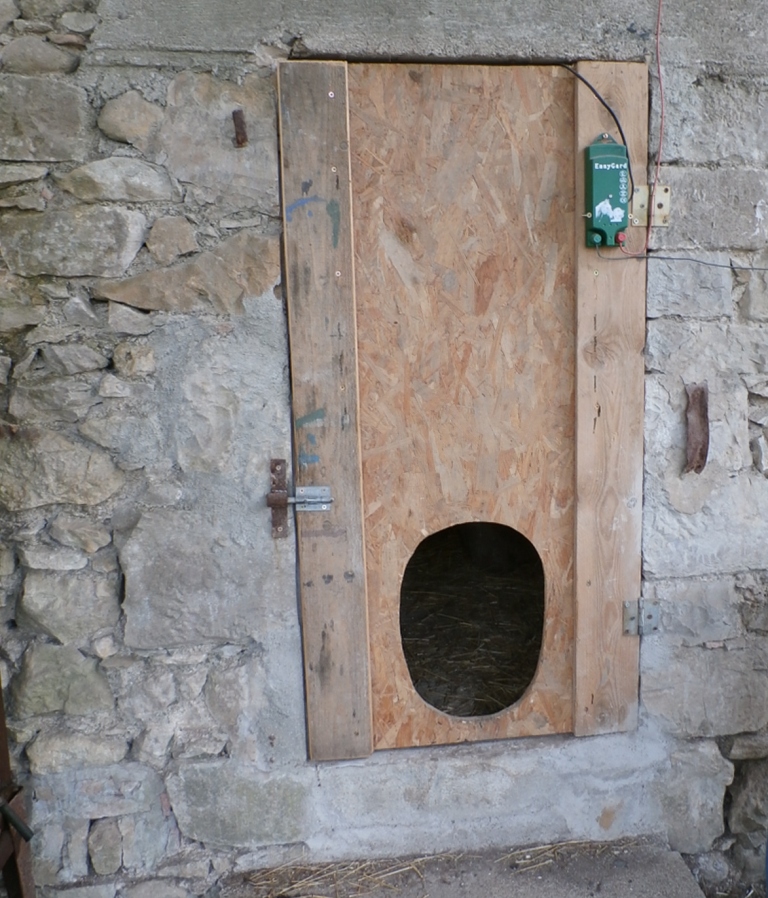

Re: Ouverture automatique de poulailler ou autre
[attachment=2]P3260001.JPG[/attachment Bonjour,
Je publie quelques photos et quelques explications de mon système d'ouverture d'un poulailler.
Cordialement.Patrick.
- vue extérieure
- P3260001.JPG (373.27 Kio) Consulté 20069 fois
