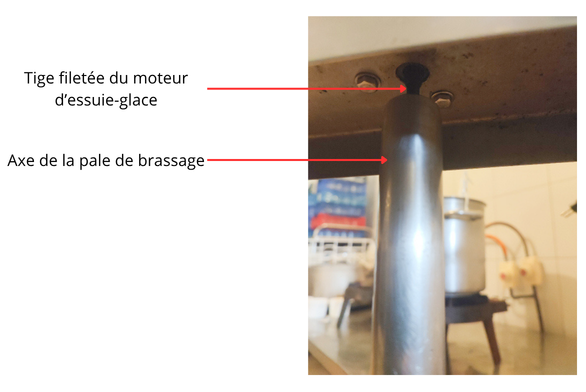

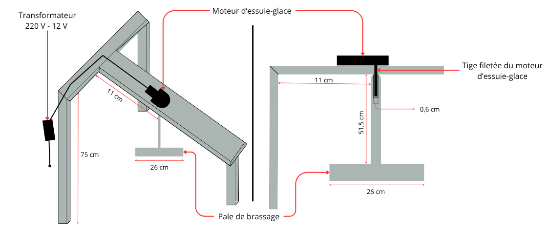

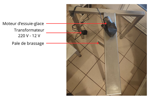

Contexte : À proximité d’Auray, Céline et Christophe élèvent une dizaine de vaches de race Bretonne Pie Noir sur une vingtaine d’hectares. Le lait est récolté une fois par jour lors de la traite au pot. Ce lait est ensuite transformé en de nombreux fromages et produits laitiers.
Pour augmenter la production et ne plus avoir à brasser à la main, un système de brassage a été autoconstruit.
Construction à partir de :
– Moteur d’essuie-glace de voiture
– Transformateur 220 V - 12 V
– Support et pâle de brassage en inox
Le moteur d’essuie-glace permet un mouvement rotatif de la pâle de brassage.
Photo annotée du système de brassage vue de dessus.
Photo annotée du système de brassage vue de dessous.
Schéma annotée du système de brassage.

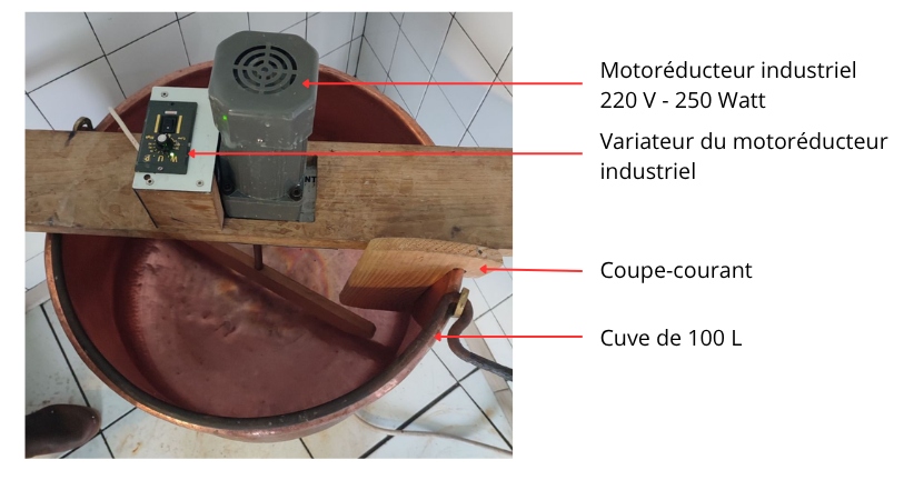

Dans le sud-Finistère un couple élève chèvres et de vaches laitières. Les deux troupeaux sont conduits en monotraite. La totalité du lait produit est transformé en une diversité de produits laitiers.
Autoconstruction à partir d’un motoréducteur industriel 220 V - 250 Watt vendu avec le variateur. Il est possible de prendre un motoréducteur moins puissant de 90 Watt.
Système de brassage vue de dessus.
Schéma 1(65).png (365.59 Kio) Consulté 136 fois
Système de brassage vue de dessous.
Schéma 1(66).png (421.37 Kio) Consulté 136 fois
Améliorations possibles :
– Écarter le variateur du motoréducteur ou lui faire un caisson étanche
– Ajouter des tasseaux de chaque côté de la planche pour la fixer

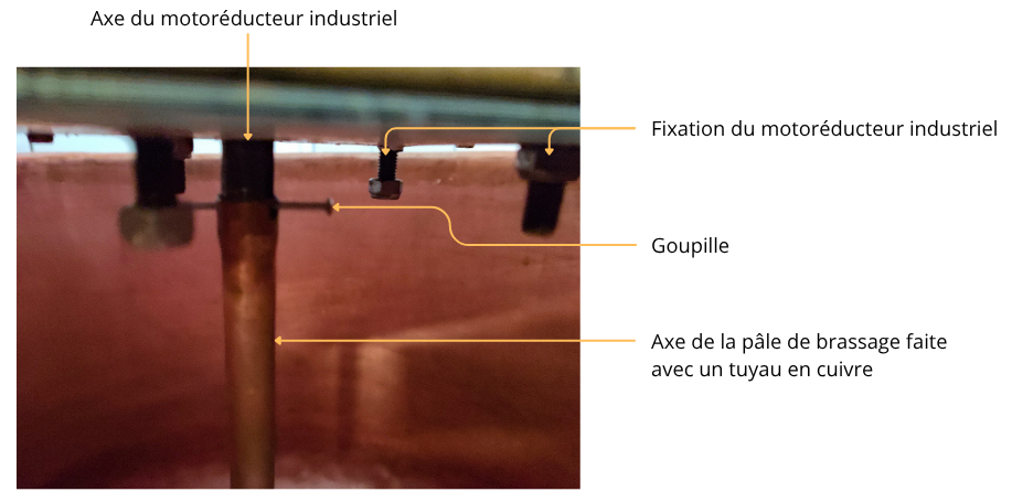

Contexte : Le GAEC du Bol d’Herbe, labellisé agriculture biologique, est composé de deux associé.e.s, Anne-Lise Montay et Benoît Sénéchal. Anne-Lise et Benoît ont racheté une ferme laitière puis y ont ajouté un atelier de transformation pour valoriser une partie du lait. Le reste du lait est collecté par Biolait.
La fromagerie a été construite à partir d’une caisse d’un camion frigorifique. Les produits laitiers sont notamment vendus dans le magasin en libre service présent sur la ferme.

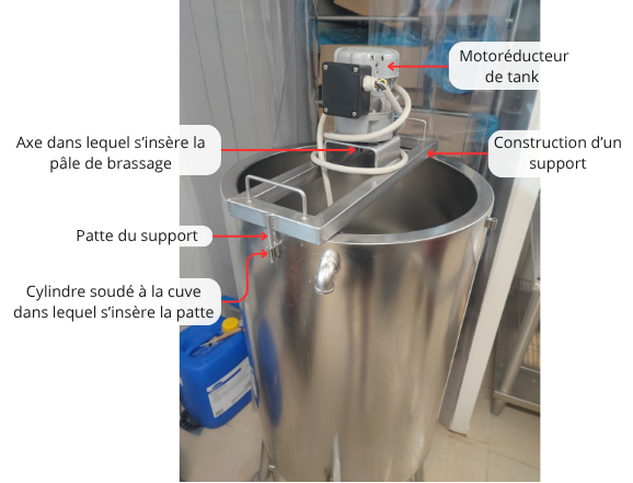

Le système de brassage est composé d’un motoréducteur de tank à lait et d’un support en inox qui peut être retiré.

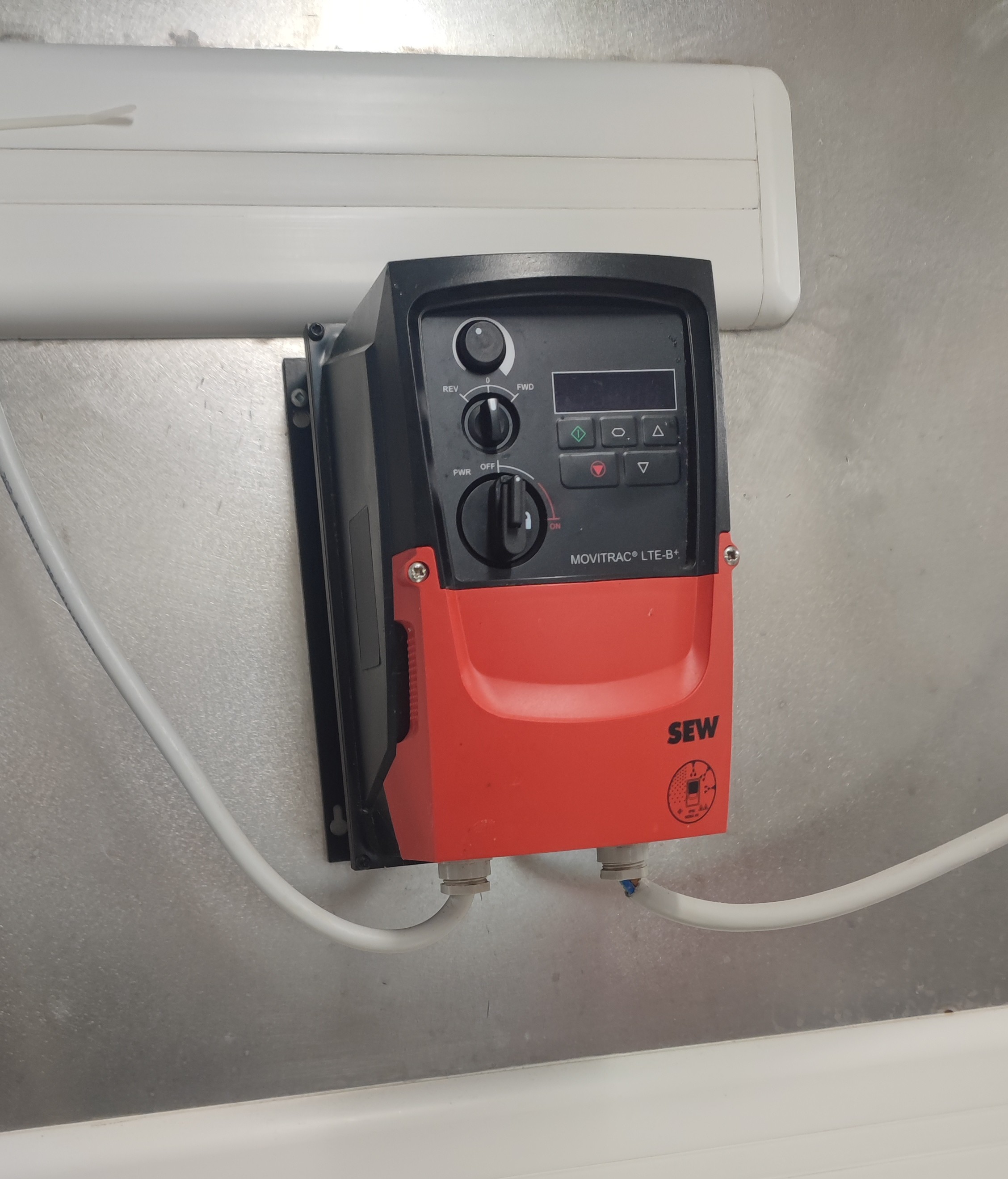

Le motoréducteur est un motoréducteur triphasé de 230 V. Il est relié à un variateur de vitesse (Marque : SEW, Movitrac LTE-B+) permettant de définir la vitesse de rotation de la pale. La pale de brassage est fixé dans l’axe du motoréducteur grâce à une goupille.
Sur la cuve ont été soudés 4 cylindres. Ces cylindres permettent de fixer le support à la cuve.
Schéma 2(64).png (281.5 Kio) Consulté 135 fois
Variateur.
Variateur.

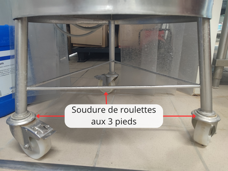

Aux pieds du pasteurisateur ont également été soudées des roulettes.
Schéma 2(65).png (278.59 Kio) Consulté 135 fois
Astuce de Benoît : Dans les catalogues de matériel, les pasteurisateurs pour le lait des veaux coûtent moins cher que les pasteurisateurs de transformation.
