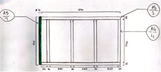

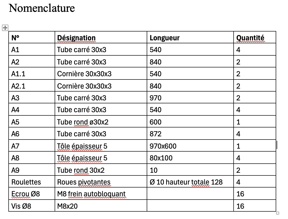

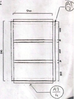

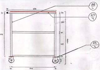

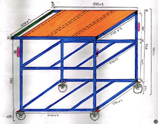

Voici mes plans pour un charriot multi-fonction pour petits espaces qui puisse servir à la fois de desserte sur roulettes, d’espace de stockage pour les outils (2 étagères), de petit établi d'appoint et de table à souder (plan de travail de 90 x 60).
ATTENTION : pour les supports de tôle servant à visser les roulettes, pensez bien à prévoir assez de métal pour souder sur les tubes carrés en plus de l'espace pour visser les roulettes (sinon les vis viennent buter contre le tube carré) !
