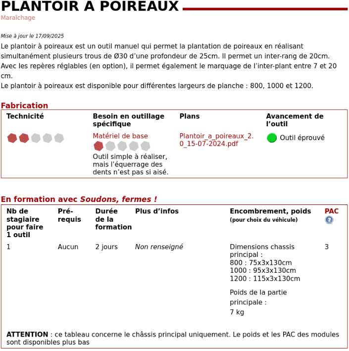

Cet outils disponible dans le commerce, pourrait aussi être réalisé à moindre coût avec les plans de
l’atelier paysan.

J’ai donc fouillé dans les plans de l’atelier paysan, et un première outil m’a paru adapté est la
grelinette.

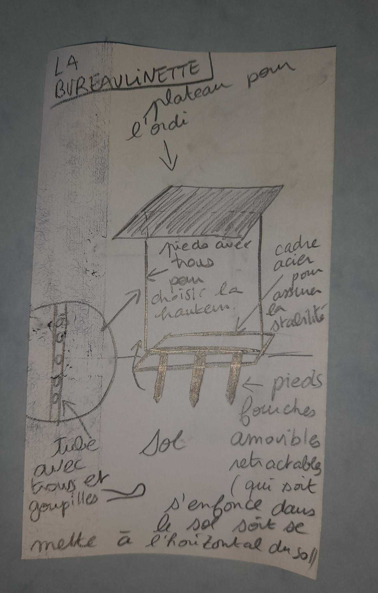

c. Un premier croquis[b/]
CROQUIS ELSA.jpg (160.21 Kio) Consulté 2324 fois
d. Constat
La stabilité serait probablement mauvaise, les dents de la grelinettes étant inclinées et son emprise
au sol insuffisante.

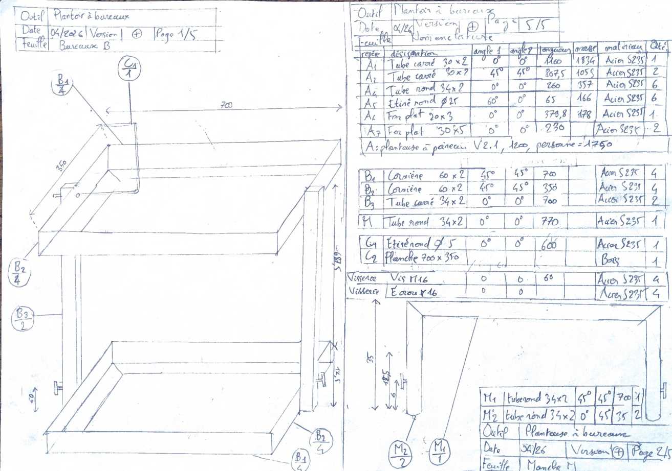

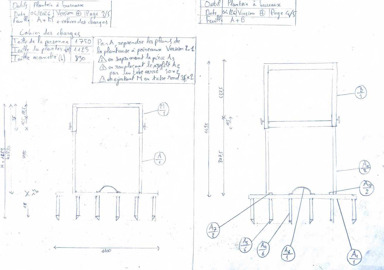

e. Un deuxième plan, précis cette fois
3. Réalisation
a. Technicité
PARTIR DU PLANTOIR À POIREAUX SANS LA PIÈCE A3
Les deux tiges A2 permettent d’y adapter soit :
•Le POI-MANCHE pour fonction plantoir à poireaux
•Le BU-TABLETTE pour fonction tablette haute tout terrain pour déplacer son bureau en
plein air et en travaillant debout pour pas se faire mal au dos

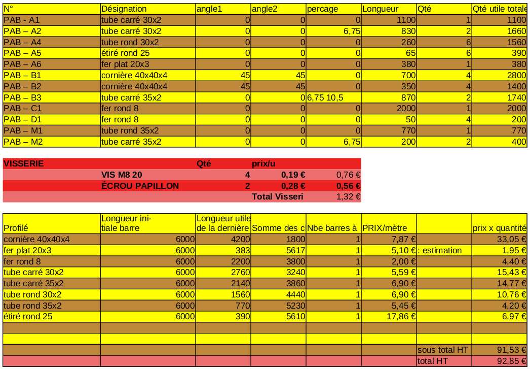

b.Nomenclature et prix
