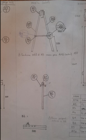

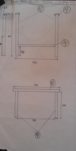

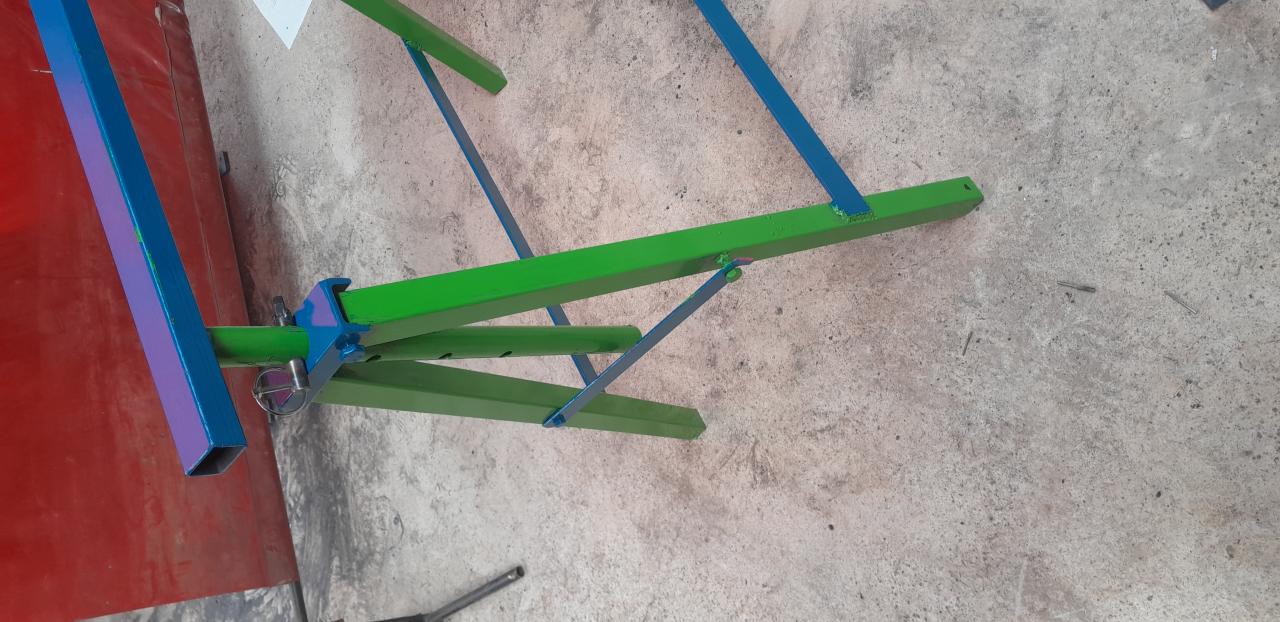

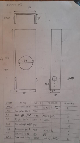

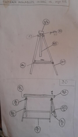

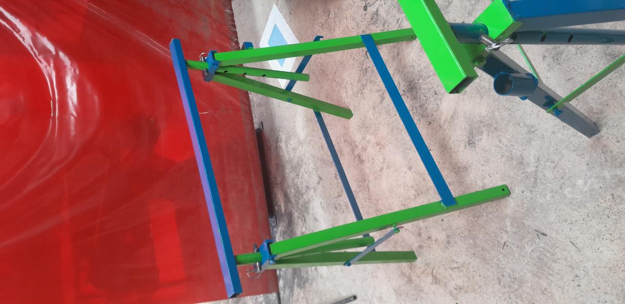

Voici les plans pour fabriquer des tréteaux réglables en hauteur (pour être utilisés par des personnes de différentes hauteur), qui puissent se replier facilement pour prendre peu de place. Ils peuvent aussi se démonter en deux parties si on veut les ranger en maximisant vraiment l'espace de rangement.
Vigilance : les profilés utilisés pourraient être moins gros pour que les tréteaux soient plus légers et transportables. Avec cette nomenclature ils restent mobiles mais plutôt conséquents.
Voici les tréteaux finito :
Et voici les plans et la nomenclature :
